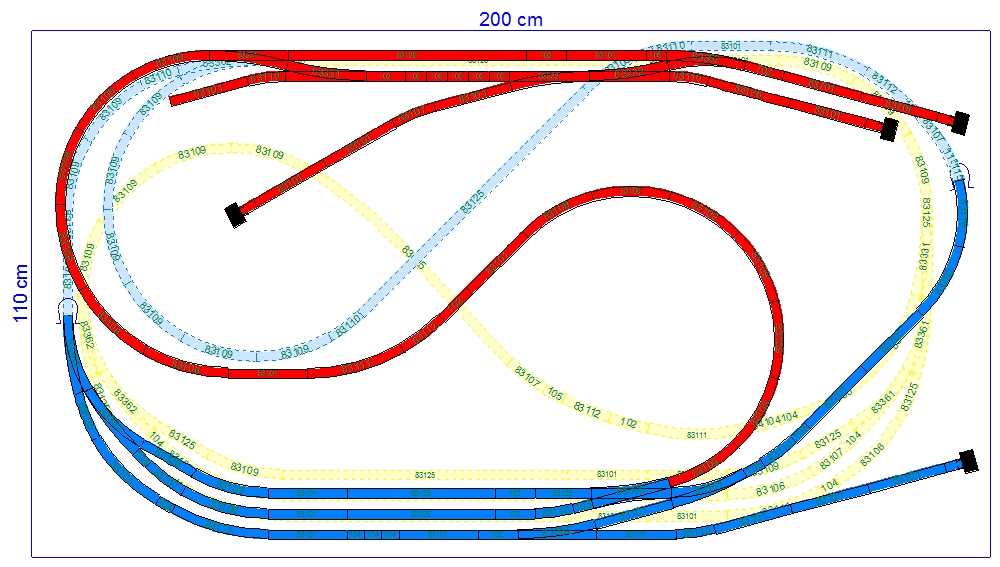

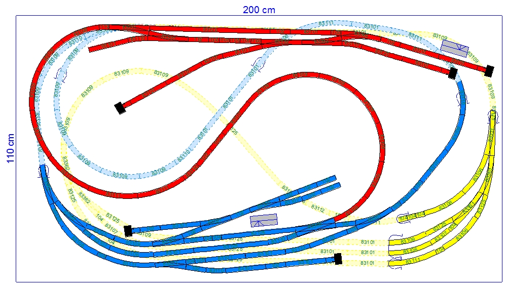

Příspěvekod jirkah » pon 22 říj, 2012 5:56 pm
Tak tady mam tři verze C,B,A (c je jako první) jakou by jste nechali nebo by jste ještě něco doladili.Pro nedostatek místa jsem smazal obr A,B verze C byla nejlepší :-).

Příspěvekod Michal Šuhajda » úte 23 říj, 2012 5:31 am
Pokud se budeme bavit o viditelné části, jsem pro "C", případně pro D, kdy místo "zlomení" stanice obloukem ji uděláš celou mírně šikmo (aby šturcy vycházely cca do stejného místa jako u ver. A). Ve vzniklém trojúhelníku můžeš umístit st. budovu + sklad. Předpokládám, že podnik ke kterému vede vlečka bude umístěn mezi levým zhlavím konc. stanice a vlečkou, a od stoupající trti ho oddělíš nějakým předelěm (kopeček s lesíkem)
Co se týká odbočné stanice umístil bych budovy opět na kraj kolejiště (případně znázornil pouze nástupiště) Mezi odb. stanicí a stoupajícíc tratí je totiž dost málo místa, tak bych ji co nejvíc opticky oddělil a to jde krajinou líp než budovami a silnicí.
Možná by šl použít podobný trik jako u konocové stanice (umístit mírně šikmo) i za cenu, že na odbočné trati bude tunel (pod konc. stanicí) Pokud ano nabízí se v něm udělat skrytou výhybnu (viz kolejiště Dolní Lhota od Milana F.)

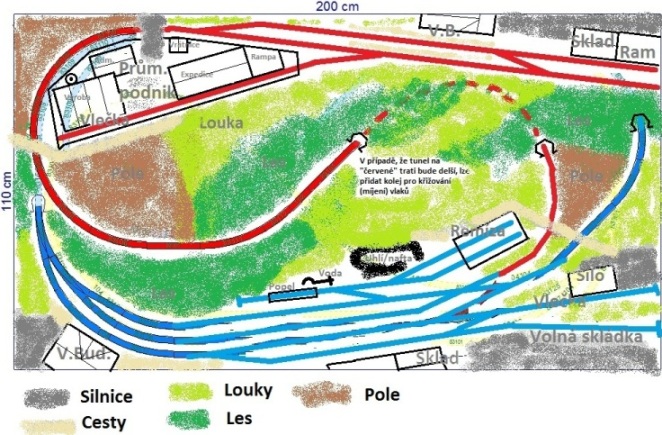

Příspěvekod Michal Šuhajda » čtv 25 říj, 2012 10:34 am

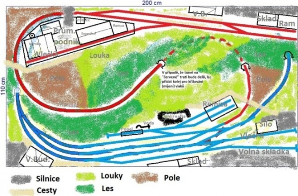

Ahoj, obrázek je lepší než 100 slov. Jen mít čas se do obrázku pustit...
Nějak mě to chytlo (asi se ve mě probudil sprejer :D ), tak jsem se pustil i do náznaku krajinu. Může tak sloužit jako vodítko.
Snažil jsem se, abych optickly oddělil jednotlivé části kolejiště a zároveň strať nevedla jednotvárnou krajinou. Trať, která vede rozmanitou krajinou působí dojmem delší trati, než v kjednotvárné krajině.
Viz obrázek, kde trať vede okolo remízy. Přes přejezd prašné cesty pokračuje mezi loukou a polem, a vjíždí do tunelu. Po výjezdu z tunelu je napravo les, vlevo louka. Trať prochází skrz les, mine políčko, přes přejezd polní cesty míjí vpravo malou továrničku (kompotárna - Fruta) a po druhé je pole. Přes silniční přejezd do vrat továrny vjíždí do koncové stanice.
Protože obrázek mi nejde přiložit (cca 150kB) dám ho výhledově na rajce a přidám odkaz.
Příspěvky: 2616

Příspěvekod cernos » ned 28 říj, 2012 4:25 pm
Zajímavý nápad, ale podle mě je tam "překolejováno". Pokud pominu fakt, že tam nemáš skorem žádný místo na budovy a krajinu jako takovou (pole, lesy, loučky, zátiší s různým detailem), nedovedu si tak nějak představit jak bude vypadat terén. Pokud budeš chtít dodržet 3% stoupání (menší nepřipadá v úvahu, vím to u sebe, přesně uprostřed máš nad sebou 3 tratě, stoupající trať do koncové kopíruje skrytou vratku z pravého zhlaví odbočné stanice) budeš tam muset mít samou skálu nebo opěrnou zeď. Červená trať má u tunelu minimálně +6 cm nad mordou, jak bude vypadat svah u té kusé koleje nalevo? Minimálně opěrná zeď vysoká 3 cm a pak 45% svah ;) Dost prudký svah bude i na červené trati mezi koncovou a stoupajícím levotočivém oblouku (stanice bude v +7 cm a oblouk ve 2 cm). Další masakr vzniknul právě otevřením skryťáku (modrá řekněme +0, sn -8 cm)

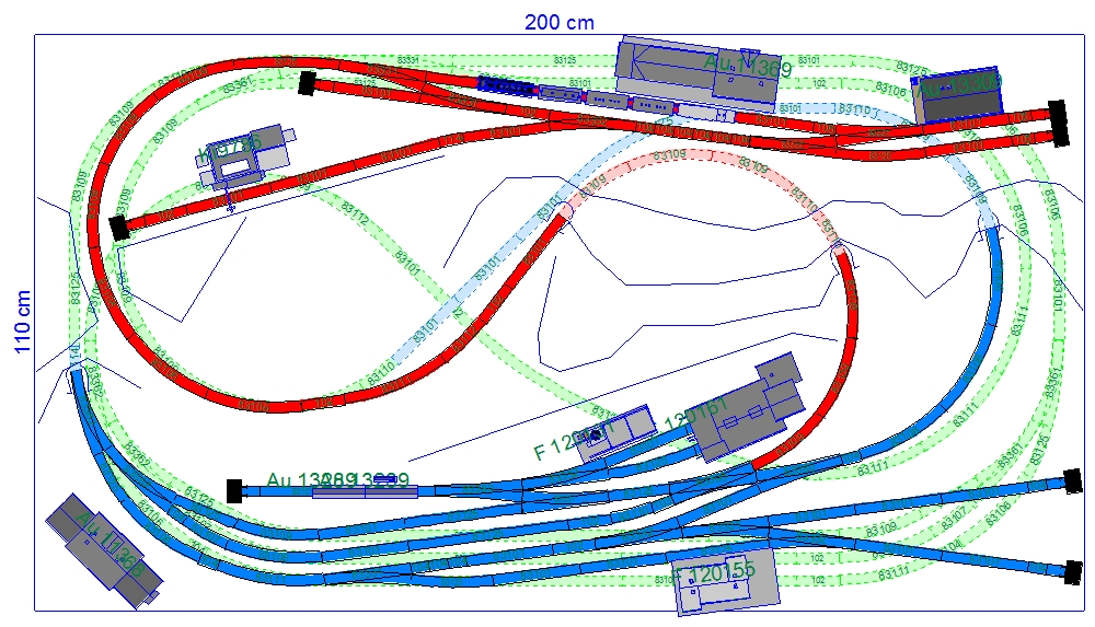

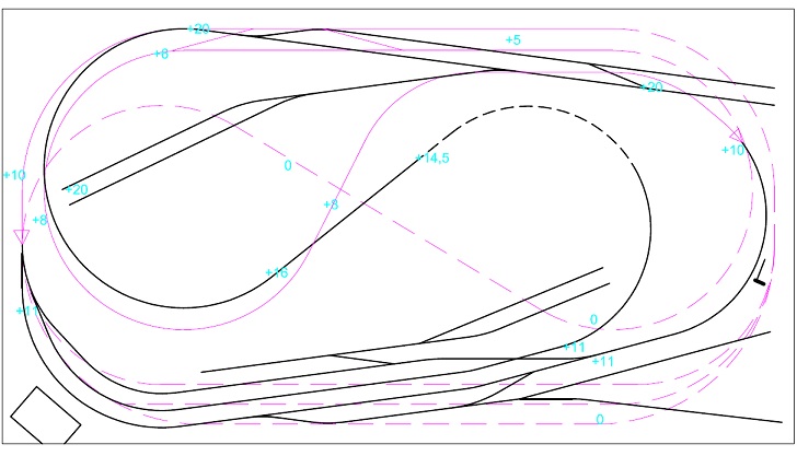

Příspěvekod Michal Šuhajda » pon 29 říj, 2012 9:50 am
Protože už obrázky jdou vkládat, přikládám jej.
V druhé příloze je schéma kolejí, kresleno v CADu.
Abych předešel otázkám, případně zbytečným připomínkám.
- Max. stoupání je cca 34%o,
- Min. poloměr je 310 (na hlavní trati kromě výhybek jen ve skrytých částech, na lokálce i ve vidit. částech) .
- Základ uspořádání stanic je převzato z původních plánků.
- Všude vychází výšky pro nadjíždění.
- Min. vzdálenost od okraje je 50 mm
Překreslený soubor ve WT i s náznakem budov a krajiny (vrstevnic) už jsem poslal Jirkovi, třeba ho zveřejní, pro mě je to trochu obtížné.

Příspěvekod Michal Šuhajda » pon 29 říj, 2012 10:27 am
Jen pro úplnost, schéma kolejí vzniklo až po "omalovánce" je z něj vidět, že některé drobnosti úplně nevycházejí (upravené pravé zhlaví, silo bude muset být spíš z druhé strany...). Stejně tak i překreslení ve WT si vyžádalo dalš) Ovšem pouze velmi drobné úpravy.
Jirko jen k Tvé úpravě (odkrytí SN) To bych nedělal :!: Jediné použití podobného úseku trati mě napadlo přoi pohledu na Kolejiště od Milana F. (Vinohrady) . Tedy šlo by o část většího nádraží a koleje místo do klasického tunelu budou zajíždět do nádražní haly. Ovšem pak si nevím moc rady jak napojit krajinu na horní stanici.
Takžer radši se na odkrývání vykašli. Argument "krizové" oblasti moc neobstojí. Pokud Tě inspiruje můj plánek, jsou tam pouze dvě výhybky, navíc blízko u okraje, takže snadno dostupné z boku.
I když se Na první pohled místo "nad odkrytým tunelem" může zdát málo využité, myslím, že to je ideální místo pro modelové naznačení začátku městečka, které navazuje na odbočnou stanici.
A dvě kusé koleje pro zajímavý posun nejdřív oceníš Ty, ale brzy i syn, daleko víc než nešťastný kráter s trojtunelím, které naprosto odporuje jakékoliv logice železničního stavitelství a na dráze se s něčím podobným nepotkáš. (Pokud nám ovšem Max na nějakém obrázku z Londýna, New Yourku či nějákého S-bahnu neukáže , že i toto lze v reálu najít :D)

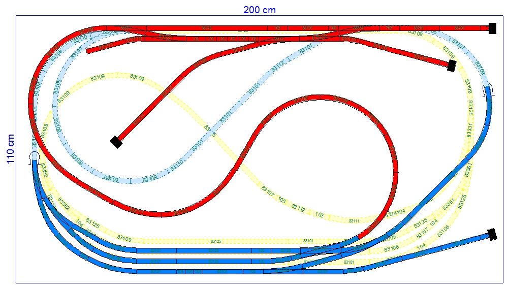

Příspěvekod jirkah » pon 29 říj, 2012 6:53 pm
verze od Michala postupně jsem se dostal k plánku , který už bude asi finální tedy pokud Michal nemá ještě nějakou vychytávku :-).
