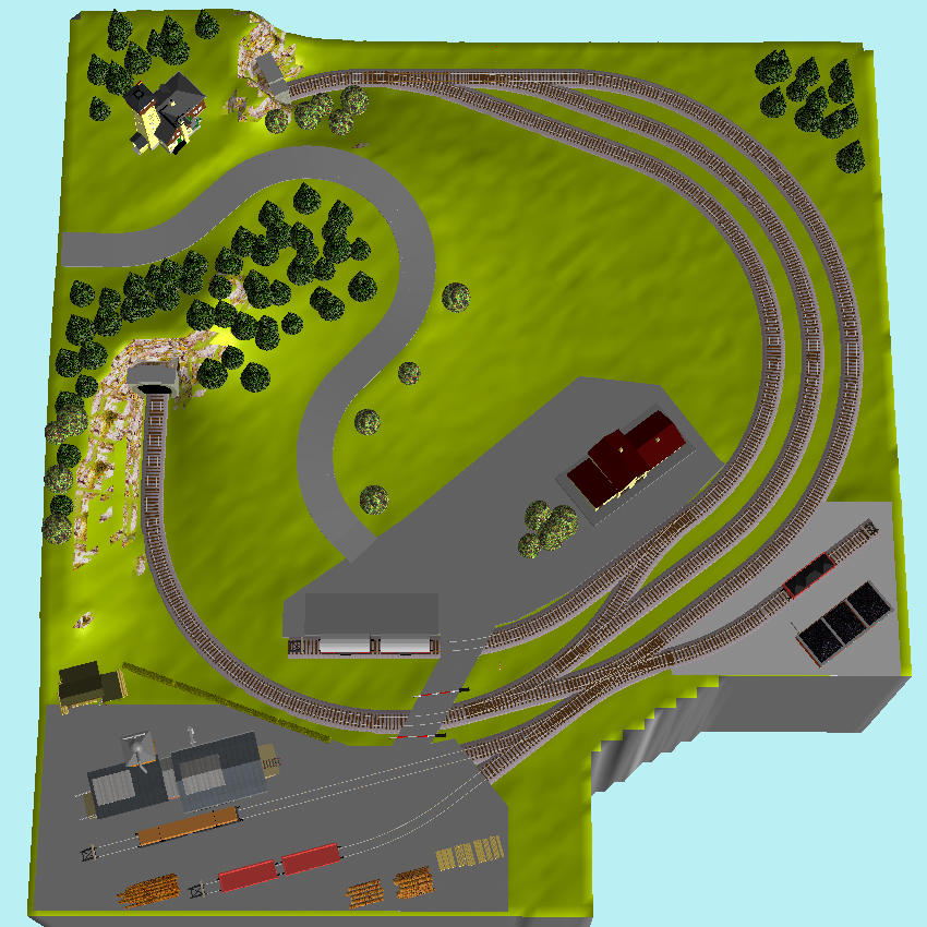

Jak tak koukám,klesání tratě je určitě 1:25. :wink:

Přesně tak - 40 promile. Trochu to zmírnilo klesání 10 promile v horní části stanice (jinak by v "horním" tunelu bylo 45 promile a to už je moc). Nechtěl jsem to zase se sklonem staničních kolejí nahoře přehánět, aby nebylo nutné pokaždé zaklínovat odstavené vagóny. :)

Příspěvekod lajblt » stř 22 srp, 2012 7:50 pm
Tak toto je definitivní verze včetně polotovaru krajiny, kterou jsem i s plánkem pro Wintrack právě odeslal Zdeňkovi.
Shrnutí:
Stanice má tři dopravní koleje (~125, 105 a 105 cm užitečné délky), dvě vlečkové koleje k pile, jednu k uhelné skládce a kusou kolej k rampě. Skryté nádraží je beze změn v úrovni -125 mm pod povrchem. Minimální poloměr je R434,5, maximální stoupání 40 promile (1:25). Horní polovina stanice je ve sklonu 10 promile směrem k tunelu pro snížení potřebného spádu do SN. Úrovňový přejezd u dolního zhlaví slouží obsluze pily a uhelné skládky, s okolním světem je stanice spojená silnicí vedoucí kolem rozhledny na vrcholku kopce (stoupání 4-8%).

Příspěvekod workous » stř 22 srp, 2012 8:19 pm
Zdravím Tomáši, děkuji za další bezva práci jdu to pohltit - teď jsem se zapotil u PC nešel mi otevřít účetní systém Pohoda a zálohu jsem měl z 20.8.2012, ale už to jde ufff nevím proč, ale po restartu PC se odpojila síťová karta jak říkají v jednom filmu "zlatý prciny". Zítra odjiždím pracovně mimo, ale o víkendu se tomu budu věnovat předělám rám něco přidám něco uřiznu :) jinak jak píšete jsem Zdeněk na vykání si nepotrpím, takže pokud neva čau Tomáši :)
