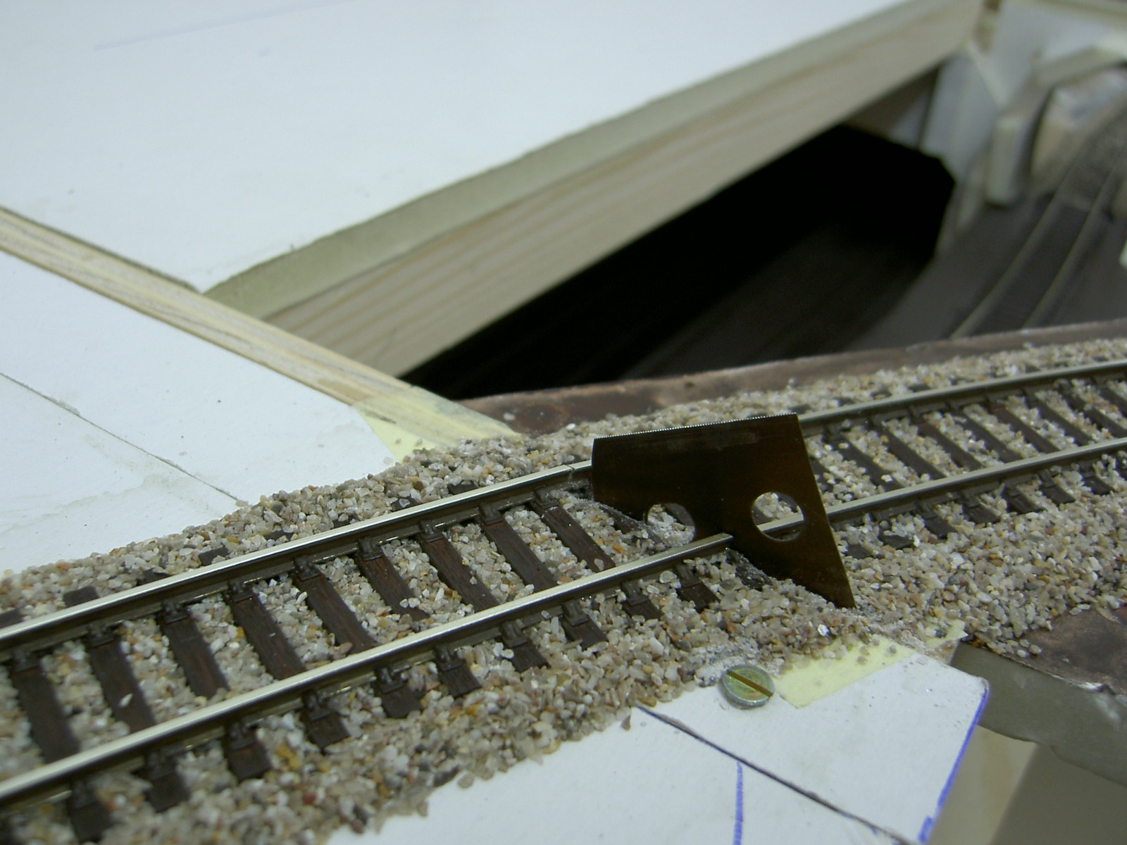

Omlouvati se není třeba, důležité je nepochybovat sám o sobě. Možná neumíš krájet vyhýbky a koleje, ale zase umíš perfektní vizualizace v TRS :-)
Říznout se dají i komplet zaštěrkované koleje, žiletková pilka zvládla i polákův štěrk prolitý duvilaxem, viz. foto :-) Protože to bylo v oblouku, tak kolej na obou stranách přechodu byly podmáznuty rychlým epoxidem, pro sichr.
