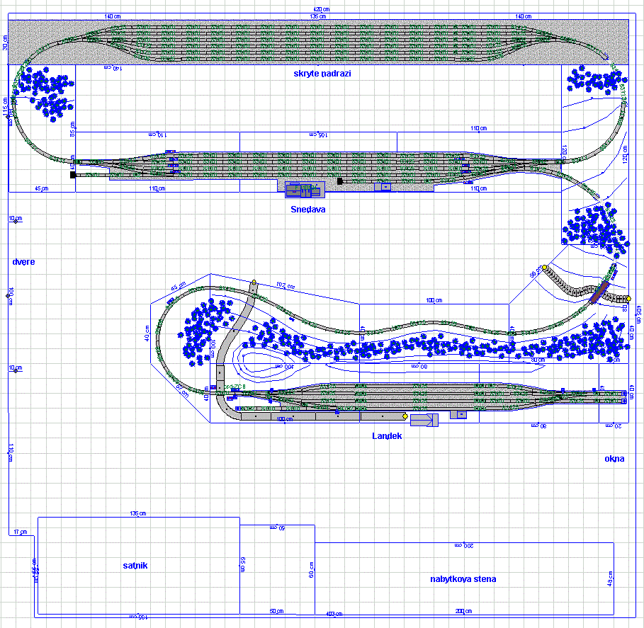

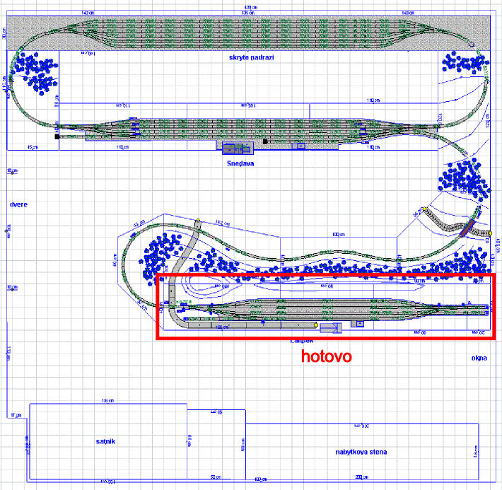

Tak jsem se po několika nocích prokreslil k novému návrhu. Utěšuje mě to, že je výrazně stavebně jednodušší (jen 1 vrstva namísto 2) a přitom jsou alespoň částečně zachovány prvky, které jsem chtěl (výhybky EW3, delší lokálka, viditelné úseky s "přijatelnými" poloměry - R700-R900, kromě posledního oblouku před koncovou stanicí). A také je možné zachovat prakticky celou hotovou koncovou stanici kromě posledního segmentu, ale ten má jen 40x40 cm a klidně ho oželím (krajinu přenesu na nový 20x40 cm). Na hlavní trati to bohužel dopadlo s Rmin = 396, abych se vůbec vešel do rozumných rozměrů a délky stanice (max. ~190 cm užitečné délky). Možná vás překvapuje to viditelné "skryté nádraží", ale jednak je tam dobrý přístup (ale nesmím ztloustnout :) ), druhak už to nebylo kam jinam dát. Staniční budova ve Snědavě by měla určitě víc místa na druhé straně, ale nelíbil se mi přechod hlavní koleje při nástupu/výstupu do lokálky. Zachování osy hlavní koleje v ose segmentů má ve stanicích svůj důvod - jsou kompatibilní s normou pro modulovku (je to sice co by kdyby, ale jeden nikdy neví...). Jo a ten angličan 12o opravdu existuje, našel jsem ho v Petrohradě (http://tt-model.spb.ru/2-2/, položka "dvojnoj perekrestok sreločnyj").
Tak co vy na to?

lajblt:
A nechceš i to zadní nádraží udělat s normovanými modulovými čely?
Stačí ho malinko zkrátit, aby vjezdové výhybky byly až v rovině staničních kolejí.

lajblt: Řekl bych,že jsi to uchopil za špatný konec,manželka ti chtěla pravděpodobně decentně naznačit,že očekává poněkud větší rekonstrukci a ne přestavení starého nábytku. :D Já musel také nejdřív investovat do nových skříní a teprve pak jsem ty staré mohl rozebrat. :mrgreen: Jinak jsem z té poslední přílohy poněkud zmaten :shock: :idea: ,k čemu v místnosti nábytková stěna bez sedací soupravy? :oops:

Skrytou stanici umístit pod odbočnou stanici. Prostor uvolněný skrytou stanicí využít na vedení tratě v krajině - ať je na co koukat.

2 D: Udělat i SN pro modulovku jsem zkoušel, ale nevejde se tam 6 kolejí potřebné délky (aspoň 2,1 m každá). Takhle je to 2x 2,4m a 4x 2,1 m.
2 Míra Lengyel: Ona to taky není obývací místnost. Je to (vytápěný) suterén s okny do zahrady (máme domek ve svahu). Nábytek je ještě z mého dětského pokoje (~35 let). :) Jsou to 4 knihovny (plné knih) systému Universal, co frčel v 70. a 80. letech a stojí na dvou skříňkách téhož. V podstatě je to taková "vzdáleně příruční knihovna", protože do obýváku ani dětského pokoje se nám už další knihovny nevešly (a to tam máme taky 4 ;) ). Manželku jenom vyděsilo, že by měla uprostřed místnosti "ostrov" a nenechala si to v žádném případě vymluvit, že to bude super, že to hned tak někdo nemá. Ještě jsem nezmínil, že pod horní stanicí musí být místo na zaparkování staré šlapací singrovky, na které si občas šiju věci na renesanci. :shock: I proto je tam převýšení 15 cm, protože singrovka je vysoká i s poklopem 103 cm a nad ní počítám (s rezervou na vytahování) 10 cm rám modulu. Základní výška (temeno kolejnic) dolní stanice a SN bude 100 cm, horní stanice 115 cm.
sidlo: To by se dalo, ale jak jsem psal nahoře, musí se tam vejít ta singrovka. :)

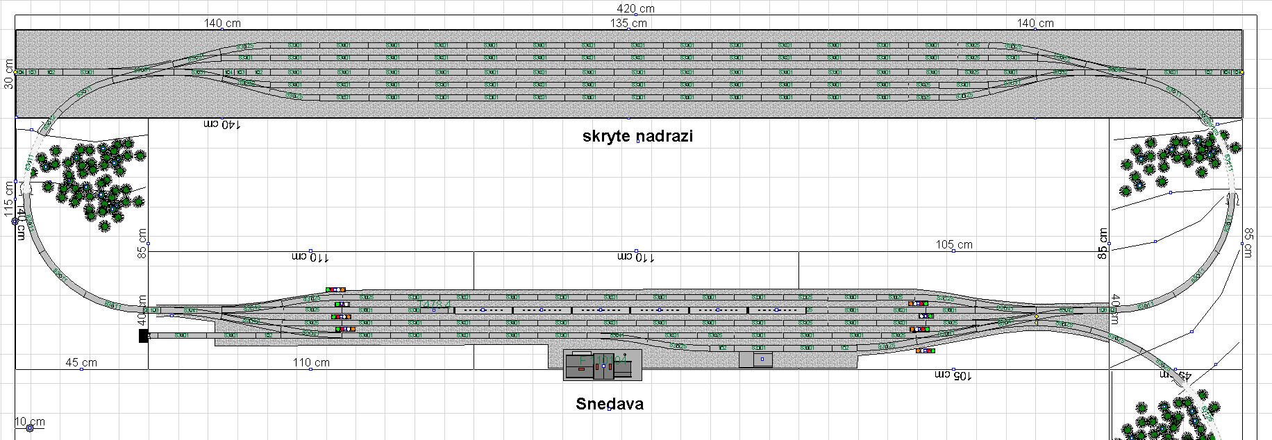

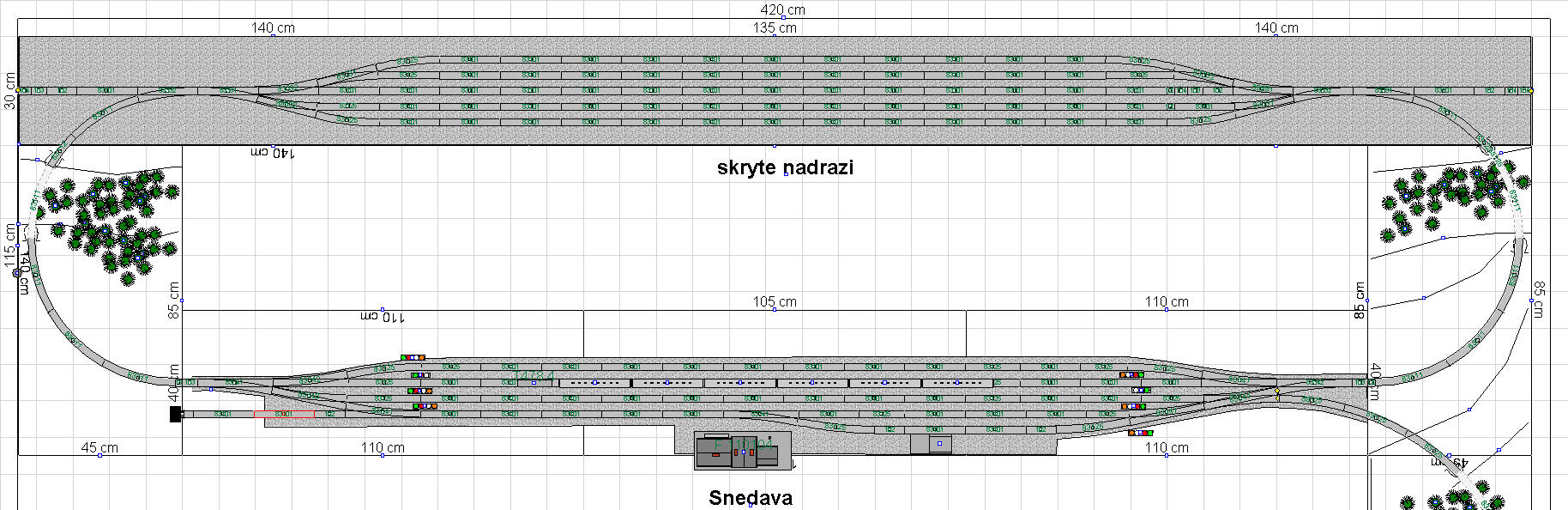

Ahoj, tak jsem se dostal těsně před pokládku kolejí ve "skrytě viditelném" nádraží. A mám poslední šanci se rozhodnout. Co vím určitě je, že skryťák bude připraven pro napojení na modulovku pomocí přechodových modulů na obou koncích. Jenom si nejsem jist, jak to uspořádat v SN samotném. Mám dvě možnosti - buď pomocí jednoduchých výhybek na úkor délky kolejí nebo přes dva Baeslery (podmínka pro modulovku je Rmin = 500 mm v SN, tudíž DKW nepřipadá v úvahu). Jak byste to řešili vy? :)

lajblt píše:přes dva Baeslery...
Já jsem se rozhodl dát do skryťáku Baeseler Tillig. Ono se to moc neprodává, u nás to není typizovaná výhybka. Než mi ji dodali, tak to trvalo více než půl roku a několikrát jsem to urgoval. Pozor na delší dodací dobu.

Příspěvekod romino » úte 22 bře, 2016 7:06 am
Ahoj, nerozumiem naco tie odbocky v SN? Planujes na modulovke z toho nejaku odbocnu? Ak nie, skrat ho tak aby obluky domacej casti koncili na prvej vyhybke. Pre modulovku aj tak pises, ze pojdu este doplnit moduly s normo celom. Skratenie tam nebude moc velke pre domace jazdenie a pre modulovku mozes ked tak doplnit jeden modul do stredu na predlzenie. Ja tak natahujem SN Nove Mesto v TT od 3,5 do 5,5m podla potreby daneho stretnutia. Nebudes potrebovat ziadne krizenia. Neda sa sirka dat hned na 400mm. Na mobile to moc nevidim, no je tam len 300?

Příspěvekod lajblt » úte 22 bře, 2016 8:48 am
2 romino: To odbočení v SN je dáno tím, že pro modulové ježdění se použije přímá větev, pro "domácí" pak ta odbočná. Segmenty SN totiž nekončí na úrovni výhybek skryťáku, ale až u zdí místnosti (a jsou už hotové). "Domácí" segmenty navazují z boku, tudíž jinak to nejde udělat. Šířka 300 mm je daná celkovou šířkou sestavy - standardizovaných 400 mm už se nevejde (neotevřel bych dveře do místnosti).
Původně totiž nemělo být SN kompatibilní s modulovkou a koleje měly být o ~30 cm delší. Jenže jsem si pak řekl, že by to byla škoda, připravit se o tuhle možnost. Ale segmenty už jsou dány, tak to řeším dodatečně. :(

Příspěvekod romino » úte 22 bře, 2016 9:13 am
Predpokladal som, ze to je ich dovod. No vyhol by som sa tomu. Pri pouziti dvoch vyhybiek si skratis kolaje ako pises a pri krizovatke to pojde na ukor spolahlivosti. Osobne ich mam dve na stanici a uz by som ich nedaval. Su zdrojom najvacsich problemov.
Pomial este nemas polozene kolaje, tak uprava segmentov nemusi znamenat problem. Tiez som rezal prvy segment. Povodne malmeter, teraz mam dva polmetrove. Na jednom kolajovu spojku, na druhom napojenie na jednokolajne celo aj s upravou sirky. Stanica ma sirku 500. K tomu som dorobil este jeden polmetrovy, kde je zase napojenie na dvojkolajku s upravou roztece kolaji a sirky modulu pre dvojkolajne celo. A stacil k tomu jeden rez a dve nove nenormovane cela. Pouvazuj nad tym. Tak isto pocet kolaji. Na SN pre modulovku je 5 malo. Jednu budes potrebovat na obchadzanie suprav a zostanu ti 4 na odstavenie.
