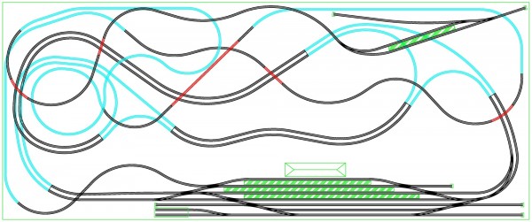

Tak hotovo, návrh je na světě, chybí ještě skryté nádraží, ale to si každý už domyslí.
Černá - Viditelné, Modrá - Skryté a Červená - Mosty
Jde se stavět :D

SpiritOfAngmar píše:Tak hotovo, návrh je na světě, chybí ještě skryté nádraží, ale to si každý už domyslí.
Jde se stavět :D
A minimální poloměr? 228mm to asi nebude :?

Příspěvekod czhunter » pát 20 dub, 2012 8:49 am
Běsné :)
Ale řekl bych, že ti to výškově nevyjde, je nereálné, aby ta lokálka stihla vyjet pod/nad dvoukolejku takový kousek za nádražím. A když se podíváš na ten spletenec vlevo, tak to nejde udělat při rozumných sklonových poměrech a rádiusech.

Příspěvekod radekkrupka » pát 20 dub, 2012 9:37 am
Tak pro tohle existuje zcela trefné pojmenování - Spagetti bowl (mísa špaget) :)

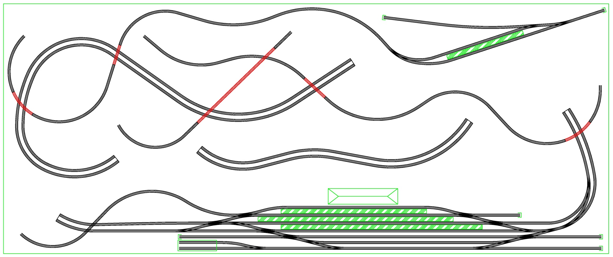

Příspěvekod milan ferdián » pát 20 dub, 2012 9:56 am
Zkus plánek zveřejnit bez těch skrytých tratí.
Domyslet by se dalo, jenom mi nějak chybí místo, kde bude vjezd do skryťáku?

el_salamo píše:A minimální poloměr? 228mm to asi nebude :?
Min 200mm dle nem112. a to jenom na lokálce.

czhunter píše:Běsné :)
Maximální klesání 5cm/m, vyjde to.

Příspěvekod SpiritOfAngmar » pát 20 dub, 2012 11:00 am
milan ferdián píše:Zkus plánek zveřejnit bez těch skrytých tratí.

Příspěvekod SpiritOfAngmar » pát 20 dub, 2012 11:04 am
radekkrupka píše:Domyslet by se dalo, jenom mi nějak chybí místo, kde bude vjezd do skryťáku?
Jak jsou šipky, počítám tak se čtyřmi kolejemi.

Příspěvekod jirkan » pát 20 dub, 2012 12:26 pm
Z vlastní zkušenosti bych jen dodal, že žádnej skryťák není dost velkej :oops: . Radši bych šel ještě o patro dolů a skryťák udělal pod hlavním nádražím a co největší. Já mám v současné době 10 kolejí a je to málo....

Příspěvekod Beda » pát 20 dub, 2012 1:11 pm
Ale prvního dubna uz bylo ne?
Zalozme tu nove tema - neco jako "nejzasmodrchanejsi kolejiste".....
Ukazal bych tady svuj castecne realizovany navrh z roku cca 1972, kdy mi bylo 16?
Ale fakt je, ze s timhle bych stejne prohral...

Příspěvekod Jarda H. » pát 20 dub, 2012 1:32 pm
Z těch vlnovek na plánku mám nějakou mořskou nemoc :D
To SpiritOfAngmar : nechceš to celé přehodnotit ?!
