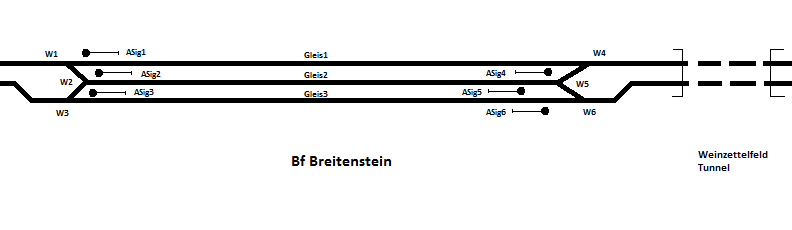

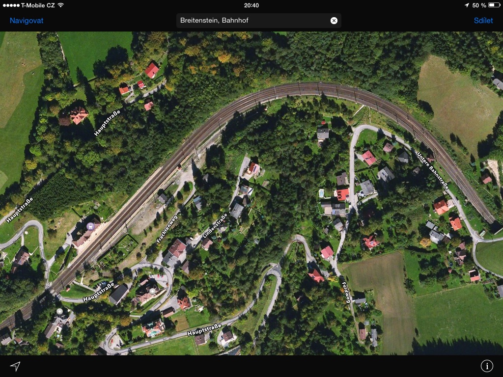

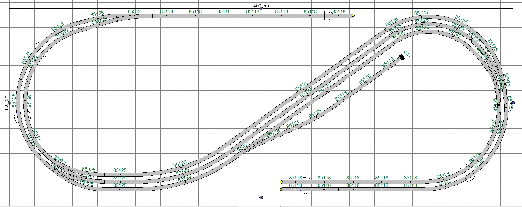

Příspěvekod Citrus » čtv 03 zář, 2015 4:51 pm
Po delší době jsem se vrátil k plánování kolejiště a začal jsem na čistém "papíře". Na konec jsem se rozhodl znázornit stanici Breitenstein na rakouské dráze Semmering, zatím je to bez skrytých nádražích. Změnil se i prostor kde bude kolejiště tudíž i plocha kolejiště je jiná.

Příspěvekod milan ferdián » čtv 03 zář, 2015 6:04 pm
Hmm..

Příspěvekod Citrus » čtv 03 zář, 2015 6:41 pm

Re: H0 kolejíště 295x240 tvaru L
Příspěvekod Myšpulín » čtv 03 zář, 2015 6:57 pm
Hmm, Milane, je tam.
