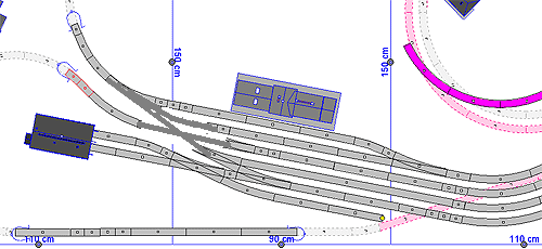

Přemýšlím o možnosti vypuštění peronů. Chtěl jsem je využít ze starého kolejiště. Vypuštění by mi přineslo posunutí staniční budovy k okraji o 8 cm. A odchozí kolej do koncové by se před vjezdem do tunelu o něco prodloužila. Mezi horním obloukem ke koncové a stanicí by mohlo být tolik místa na příjezdovou cestu k budově přejezdem (nebo nadjezdem?) nad pravým zhlavím. Levé zhlaví by tedy nebylo zatíženo silnicí a skládka by mohla být plnohodnotná.
Nadruhou stranu se mi moc nelíbí namačkané vozy ve stanici, rovněž mají perony své opodstatnění - ze stanice se odjíždí do 3 směrů, délka stanice není dostatečná na to aby vlaky stály posunuté a umožňovali nástup na dva vlaky zároveň. Perony s podchodem by toto umožňovali.
Nějak takto:
• Výtažná na levé straně pro objetí vlaku je dost namačkaná, ale asi by to tak mělo být? Před tunel se vejde hradlo, jak by to fungovalo na pravé straně?
• Skladiště u hlavní budovy jak bývá zvykem, ale ztíží/zkrátí se tím přístup pro nastupování/vystupovaní.
• Takto rozkouskované depo? Co na něj umístit? Chtěl bych především dieselové lokomotivy.
bishop

bez peronů je to lepší. Použij sypaná nástupiště.
K TVému dotazu ohledně depa: Nedělil bych ho. Využij pro něj prostor vlevo, místo v. skládky a tu přesuň do pravého dolního rohu. Zbavíš se i nešikovné příjezdové silnice a dolní trať můžeš opticky oddělit třeba strání s křovinami nebo lesíkem. možná bych ještě posunul pravý portál trochu vlevo a pokud to jde dolů.
Výtažnou kolejk zruš. Je zbytečná. V.kolej se používá zejména k tomu aby se dalo posunovaz bez rušení vlak. cest. Tedy proto abys mohl v části stanice posunovat i když zrovna vjíždí či odjíždí vlak. To u tebe nejde, protože vjezd i vk je ze stejného angličana. Navíc je v.k krátká.
Přikládám skicu navržené úpravy. Místo angličana je symetrická výhybka kvůli tomu abys nejížděl po přímé na manipulační (objízdnou) kolej. Z hlavní trati je sice možný vjezd jen na dvě dopravní a jednu manipulační (objízdnou) kolej, zato se prodlouží i kousek hlavní trati před vjezdem, takže nebude první výhybka hned za tunelem. Délka kolejí staničních kolejí zůstává téměř stejná.

Překreslil jsem. Symetrická mi klikatí odchozí kolej. Je nutná? Navíc bych za použití levé posunul celé zhlaví (manipulační+jedna hlavní) doleva pro prodloužení kolejí. Ono se to nezdá, ale ta jedna vyhybka ubrala právě na nejdelší koleji. Z užitné délky 1600 na 1450. A to už se tam asi 4 rychlíkový vozy nevejdou. Jinak zhlaví s vyhybkami se mi líbí víc než s angličanem.
Mezi svátky budu pokračovat.

Zkus začít zhlaví obloukovou vyhybkou místo přímé koleje u vjezdu z lokálky. Tím se ti kolejová spojka dostane víc ven a prodlouží se ti staniční koleje.

V návrhu máš chybu - spodní trať pod nádražím má na sobě "schod" zhruba o 10 cm. Pokud ho vyrovnám do pozvolného klesání (~35 promile!), nevejde se tato kolej pod koleje ve spodní stanici. Takže asi budeš muset začít znovu a lépe. :(

lajblt píše:V návrhu máš chybu - spodní trať pod nádražím má na sobě "schod" zhruba o 10 cm. Pokud ho vyrovnám do pozvolného klesání (~35 promile!), nevejde se tato kolej pod koleje ve spodní stanici. Takže asi budeš muset začít znovu a lépe. :(
Trať uplně vepředu na kraji kolejiště? Vejde se pod hlavní stanici s klesáním 3%. Návrh http://www.palmnet.cz/HO/Odbocna-V48.tra je jen orientační pro tvar levého zhlaví hlavní stanice. Už jsem tam opravil klesání do zmíněné koleje. Jinak předchozí návrh http://www.palmnet.cz/HO/Odbocna-V41.tra má klesání v pořádku. Max. 3,5%.

vmucha píše:Zkus začít zhlaví obloukovou vyhybkou místo přímé koleje u vjezdu z lokálky. Tím se ti kolejová spojka dostane víc ven a prodlouží se ti staniční koleje.
Délka staničních kolejí je trochu delší, od budovy mimo krátké 1540 / 1550 / 1600 / 1550 (užitné délky). Nicméně to visí na té symetrické, rovněž odchozí rovná ze skici M.Š. se tam nevejde...
Mohu ještě více naklánět hlavní stanici a tím "S" vyrovnat. Jsem ale zase limitován odbočkou do koncové. Ta se posouvá doprava a zkracuje se mi výhybna v tunelu. Ale zkusím to vymyslet. Nemohla by být symetrická až na odbočce na manipulační? Z 3. koleje (dopravní) bych tak ušetřil jízdu v opačném oblouku.

Nevím,možná je to kravina,ale co dát jednu trojcestnou a angličana?

miroslav lengyel píše:Nevím,možná je to kravina,ale co dát jednu trojcestnou a angličana?
Večer zkusím, taky se mi víc líbí varianta kde se ze spodní manipulační dostanu na všechny dopraní levým zhlavím. Přeci při přechodu vlaku nebo skupiny vozů z odbočné do levého směru funguje stanice jako úvraťová a pak bez výtažných kolejí a bez plnohodnotného zhlaví bude ve stanici složitější provoz.
Trojcestnou nemám ve výběru od Tilliga, ale samozřejmě ji použít mohu. Docela jsem se snažil jí vyhnout, v horní koncové stanici by mi výrazně zkrátila zhlaví.

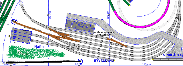

Tak se mi podařilo poskládat toto:
Užitná délka kolejí: 750 / 1550 / 1720 / 1570 / 1500(manipulační)
Poloměry oblouků zůstavají: 484/543/602/661
Délka kolejí ve vyhybně do koncové: 1130
Mohl bych odbočnou přivezt i do angličana zcela vlevo, ale znemožnil bych tím odjezd/příjezd dvou vlaků současně a dostal bych se s odbočnou příliš blízko tunelu. Ikdyž bych mohl zkrátit staniční koleje - což trochu můžu - a tím to kompenzovat. Ale jednoduchost provozu mi přijde lepší takto.
Natočením stanice jsem získal více místa pro depo. Jak bych ho využil? Co bych tam mohl umistit?
