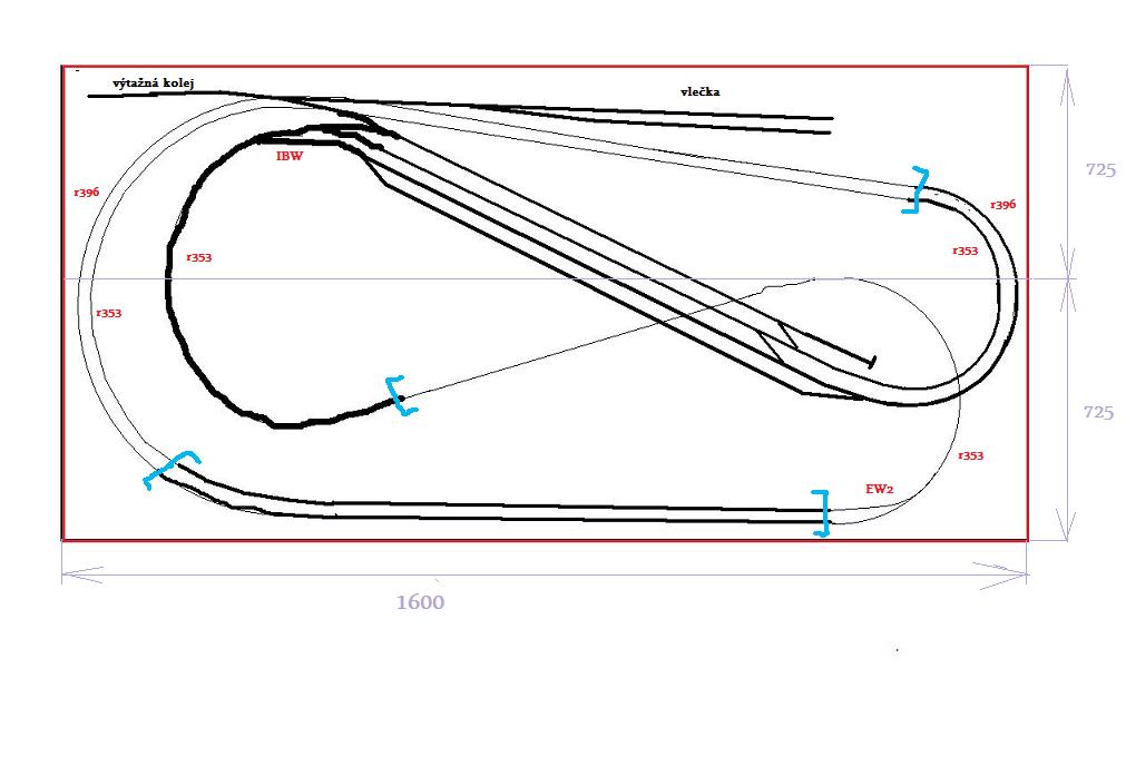

Tomáši, to je OK, je jasné, že z viditelné části je nejasná skrytá část :D Dával jsem to jen pro inspiraci ..... Tady je zbytek plánku, co Milan kdysi zpracoval, na spodním obrázku je ještě okraj vrchního, viditelného panelu :

Co takhle? řekl bych že jsem to trefil nějak podobně ne?
Silné čáry znázorňují viditelnou část slabé skrytou.
Stanice a vlečka je jen orientační.
Teď je skusit jestli se to vejde na plac

Příspěvekod milan ferdián » sob 23 črc, 2011 9:05 am
Nereálné...

Příspěvekod Tomáš » sob 23 črc, 2011 9:20 am
milan ferdián píše:Nereálné...
já se tak snžím a ty mě to takhle utneš? proč ? ty poloměry se ta nevlezou? já uvažovat tak ře při r 353 stačí plocha tak 750mm..takže kdyby tam scázelo jen pár cm snad by se to dalo zvětšit na šíři 150cm

Příspěvekod milan ferdián » sob 23 črc, 2011 9:30 am
Tomáš píše:
Tomáši,to je dobře ,že se snažíš.Nejde o ty poloměry,ale o ty výhybky EW2 dosazené v horní stanici.Zkus je jen na sucho položit do daného prostoru. :wink: a zjistíš kolik ti zbyde místa na délky staničních kolejí.

Příspěvekod Tomáš » sob 23 črc, 2011 9:39 am
milan ferdián píše:
Tomáš píše:
No počkej,tohle by se dalo přeci vyřešit i jinak.Já jsem to kreslil v malování a tam to moc přesně nejde..neumím to..Přeci by se dalo to zhlaví udělat už v oblouku.Tím by se délka staničních kolejí o moc neskrátila.Oba konce té stanice dou do oblouku,takže když ty EW2 natvaruju na profil IBW tak by to pomohlo ne? třeba by se ta stanice podařila víc umístit na uhlopříčku.Sakra tohle se mi fakt líbí,tak snad to nekrachne na stanici...na původním plánku ani nebyla :lol: ,tak třeba ji zmenšit na úplné minimum,spíš třeba jen vyhybna s odbočkou k vlečce....

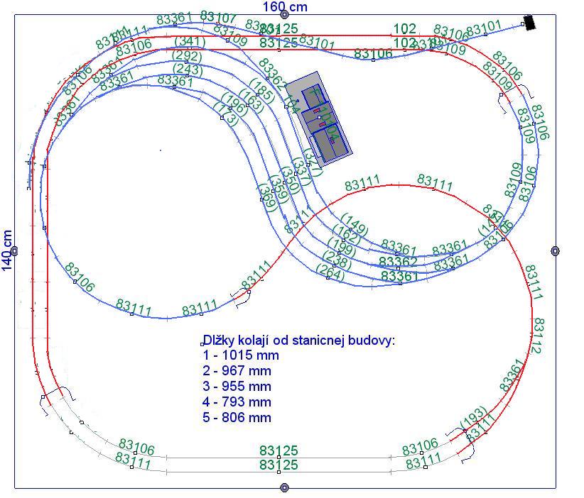

Příspěvekod juroH0 » sob 23 črc, 2011 10:27 am
Tomáš píše:Co takhle? řekl bych že jsem to trefil nějak podobně ne?

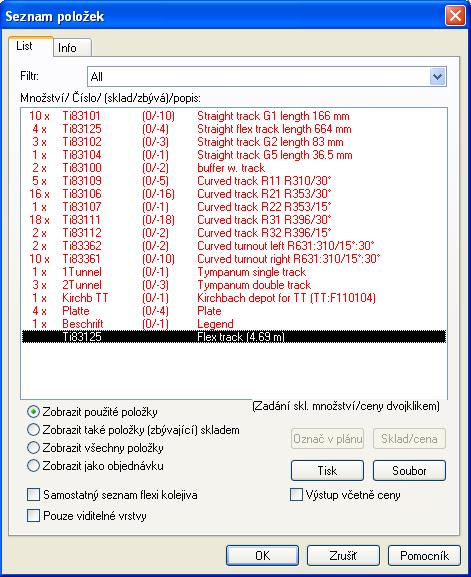

Tak som sa o to pokúsil a celkom to vyšlo, stanica je celá v esíčku a koľaj na vlečku sa trocha bije so skrytou časťou ale určite sa to dá doriešiť...
obrázky: http://juroh0.rajce.idnes.cz/TT_140x160#plan_03.jpg
súbory z Wintracku sú na stiahnutie tu, ak by sa s tým chcel niekto pohrať : http://www.ulozto.cz/9760043/tt-140x160-rar

Příspěvekod Tomáš » sob 23 črc, 2011 10:54 am
juroH0 píše:
No vidíte,co já bych si bez váš počnul :lol: .Já s Wintrckem neumím,ale nějak podobně by to mohlo být.To že je stanice v Esíčku nevadí..Brno máte taky v S.
Jen se zeptám je tam použito těch ploměrů R353 a 496.?

Příspěvekod juroH0 » sob 23 črc, 2011 11:07 am
Tomáš píše:
:D áno, kde sa dalo sú použité polomery 353 a 396
zoznam koľajiva:

Příspěvekod Tomáš » sob 23 črc, 2011 11:28 am
Myslím,že je rozhodnuto.Pro lepší orientaci jsem plánek obarvil:
červená skrytá část
modrá viditelná část
Ještě počkám až se k tomu vyjádří Guru Milan :D ale řekl bych za mě dobrý

Příspěvekod milan ferdián » sob 23 črc, 2011 11:41 am
Tomáš píše:Myslím,že je rozhodnuto.Pro lepší orientaci jsem plánek obarvil:
červená skrytá část
U mně né...JuroHo si zaslouží poděkování za snahu.To že je stanice víc než esíčková,budiž.Co mi ale nesedí je stoupání.

Příspěvekod juroH0 » sob 23 črc, 2011 11:59 am
Tak to je pravda, stúpanie 50%o v oblúku R 353 je už hodné zubačky, nanajvýš lokálky...

Příspěvekod Jeňa Sova » sob 23 črc, 2011 12:11 pm
Zajímavé bude šibování na tu vlečku či co to je, protože v tom oblouku nerozvěsíš/nesvěsíš snad ani staré spřáhla :D
