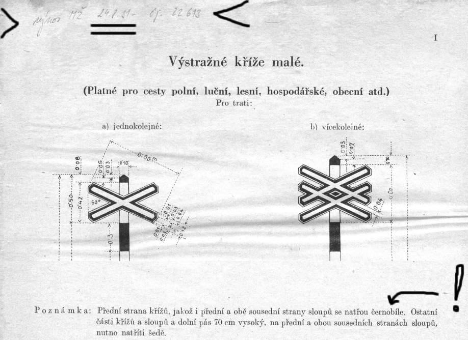

No já nevím, s tím držením se příruček, co když jsou třeba v příručce nepravdivé údaje ......jako zde :
/ k těm křížům i poslední Svět želez na str.62 /

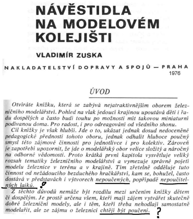

K těm příloham:
1)Tato příloha je složena z více scenů.
Nadpis je originál z brožurky
Nakladadelství správné
Rok vydání je dopsaný ,ale shoduje se 1976
TEXT
Je z úvodu knížky MODELY ŽELEZNICE V TERÉNU a to z roku 1988
Důvodem proč text je koncipován tak jak je,jsou důvodu nepoučitelných ,kteří si neustále nechtěli připustit,že jejich kolejiště nepatří mezi modelové.Dále je hlavně podstatné v které časové době tato knížka vyšla,týká se to i těch kolejišť.V té době 1988 nebylo skoro nic k dostání pro železniční modelářství.Modelová velikost N/1:160(PIKO) byla v zániku a jen pár skalních modelářů ji drželo při životě.Vím ,že ani v modelových velikostech H0 a TT ,situace nebyla v speciálních obchodech MLADÝ TECHNIK příliš růžová.Akorát světlou naději pro TT byla zahájení výroby osobních vozů družstvem LPH/JIČÍN .
Co se týká literatůry,taky toho moc nebylo.Prahli jsme po každé informaci která vyšla a záleželo na každém jedinci jak ji použil pro své potřeby.

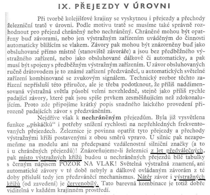

2)IX.PŘEJEZDY V ÚROVNI
Text je vyňat z brožurky NÁVĚSTIDLA NA MODELOVÉM KOLEJIŠTI/VLADIMÍR ZUSKA/NADAS/1976
3)SVĚT ŽELEZNICE/číslo37/rok 2011/článek Nehody na přejezdu u stanice Pohledští Dvořáci/strana 62
Vypadá to,že u tebe vychází jiný časopis než u nás,ikdyž jsou svým způsobem autenticke
Na straně 62 je plánek výstražných křížů,ale mám tam jen malý kříž 80,0 cm a velký kříž 140,0cm
Co se týká u tvé přílohy inkriminovaného textu,dle mě jde o tiskovou chybu,určitě měl text znít červenobílé.

Milane -zdroje jsi identifikoval bezvadně, jen jsi zapomněl na tu hlavní věc, a to, proč jsem to sem dal.
V tom textu se píše, že v meziválečné době KŘÍŽE NA PŘEJEZDECH NEBYLY.
To je ta hlavní věc, zda je tisková chyba v barvě, nebo to autor opravdu napsal špatně, to bychom asi museli vidět rukopis knihy. Detaily ukázek jsou proto, že zde není možnost ani prostor pro moc velké přílohy.

Tak tady ti nejsem schopen vysvětlit,proč tento zdroj píše ,že výstražné kříže nebyly v meziválečné době,když výnos z MŽ píše jiné fakta.

Proto jsem poznamenal, že nejde v modelaření se jen slepě řídit příručkami, jelikož mohou obsahovat chyby. Takže raději víc si všímat skutečnosti - a o tom je to pravé modelaření. A hledat i dobové fotky a výkresy, normy, předpisy.
Pokud tedy někdo bude tvořit kolejiště epochy II, tak ty kříže po roce 1931 by tam už měly být, toť vše. A klidně bych je udělal černé, tak jak píše výnos MŽ. Pokud někdo najde jiný údaj, že mají být červené , tak mu vysvětlit, že : nové takové byly, ale na dešti už zčernaly. Dají se v příručkách najít i další věci co nepasují ke skutečnosti, já vybral jen ty kříže. Ty jsou víc nápadné, než třeba výkolejky.

V textu se nepíše o mezí
Max píše:Milane -zdroje jsi identifikoval bezvadně, jen jsi zapomněl na tu hlavní věc, a to, proč jsem to sem dal.
Já v textu vidím v době předválečné... A války byly přece dvě. Možná že v tom bude zakopaný pes :D .
Jinak k barvě závor, matně si vybavuju nějaký obrázek (kolorovanou kresbu nebo neco takového) kde byly závory černobílé, ale vím, že to není zrovna nejlepší zdroj.

Dovolím si vstoupit do diskuze :D - o barvách (černá-bílá X červená bílá) se debatilo například v roce 1937 v Národním shromáždění, dovolím si zde článek vložit - viz níže ... železniční správa trvá na černobílém značení, zmiňují se tam závory i kříže (návaznost na předchozí příspěvky - takže předválečnou dobou bez výstražných křížů je myšlena zřejmě doba před I.světovou válkou !). A ještě jeden můj postřeh - tedy domněnka, nejsem si jist - červenobílé značení bylo zavedeno tak trochu v souvislosti se změnou dopravních značek (z modré na červenobílé) protektorátní vládou, tedy za 2.světové války. A zde ten článek o jednání v NS v r.1937 (interpelace na dopravu s ohledem na životně nebezpečné situace na železničních přejezdech) :
Vhodný výběr barev pro výstražná znamení, mezi něž náleží i železniční zábrany, jest jako důležitý činitel při ochraně statků osobních i věcných předmětem stálé pozornosti všech železničních správ.
Staly se již také pokusy, aby při zabezpečování železničních přejezdů bylo postupováno, i pokud jde o výběr barev zábran a výstražných křížů, jednotně na železnicích sdružených v Mezinárodní unii železniční. Věc však dosud mezinárodně dořešena nebyla.
Státní správa železniční zůstala zatím při dosavadním označení závor a výstražných křížů barvami černou a bílou zejména z těchto důvodů:
Seskupení barev červené a bílé jest velmi nápadné jen za určitých okolností. Ztrácí však na výraznosti při trvalém umístění v přírodě vlivem střídavých vlivů povětrnostních, neboť oprýskává, časem silně ztemňuje, zachází a při neměnícím se pozadí pozbývá původní zřetelnosti. Nikoli nezávažně padá na váhu, že pro barvoslepé jeví se barva červená jako barva zelená.
Všech těchto nepříznivých vlastností nemá barva černá, zvláště matná barva nelesklá, jaké se používá na československých státních drahách ve spojení s barvou bílou k nátěrům zábran. Tato barva lépe drží na dřevě i na železe a nevyžaduje tak častých oprav a obnov nátěru, jako barva červená.
Ke zvýšení výraznosti má býti dosavadní způsob nátěru změněn tak, že pruhy barvy černé budou se střídati s pruhy barvy bílé po celé délce břevna závory. Stejným způsobem mají býti natřeny i ochranné sítě u závor.
Břevna závor na silnicích s čilou automobilovou dopravou a na přejezdech, ke kterým se silniční komunikace svažuje tak, že břevno ztrácí na zřetelnosti promítnutím do kolejí, jsou pro větší nápadnost opatřena na československých státních drahách červenými odraznými čočkami, upozorňujícími za noci, za tmy a šera vůbec, automobilisty na uzávorovaný přejezd. S touto signalisací jsou u nás dosud dobré zkušenosti, zejména proto, že odrazné čočky je možno seskupiti a umístiti na konsolách na břevno závory a upraviti je pootočením vždy tak, aby byl zaručen dopad a tím i odraz světla, vrženého reflektory aut, na žádoucí vzdálenost. Tento způsob nápadnějšího označení některých zábran lze považovati za výhodnější a účelnější, než použití dlouhých na závoru nastavovaných plechů. Plechové nástavky plní své poslání jen za dne, kdy beztak viditelnost jest postačitelná, a selhávají za noci.
Pro zajímavost možno uvésti, že najetí aut na uzavřené závory činí nejen u nás, nýbrž i ve státech okolních, nevyjímaje ty, kde se používá označení červenobílého, stále většinu nehod na přejezdech vůbec. Dokonce je v cizích státech podle statistiky nehod více než u nás. Dosavadní zkušenosti ukazují, že právě na přejezdech, kde jsou všechny předpoklady dobrého a pečlivého upozornění, dochází k opakování nehod. Příznivé poměry silniční komunikace s rovnou a hladkou vozovkou v blízkostí závor svádějí totiž automobilisty k příliš rychlé jízdě, při níž nepostřehnou včas ani výstražných tabulek, upozorňujících na blízkost přejezdu, ani spuštěných závor, resp. postřehnou je pozdě, kdy již nemohou rozjeté vozidlo zastaviti. Mnoho nehod třeba připsati snaze silničních cestujících podjeti závory v okamžiku, kdy počíná jejich sklápění. Zde může pomoci jen větší smysl pro opatrnost a bezpečnost jízdy u použivatelů silnic.
Státní správa železniční nemíní dosavadní barevné označení závor co do používaných barev měniti, považujíc je co do účinnosti za rovnocenné barvám červené a bílé a co do nákladů pořizovacích za úspornější, než jsou barvy v interpelaci navrhované.

S tou barvou to je tedy už jasné, tam to pan učitel nějak popletl.
Pokud jde o toho psa Michale, tak do něj bych raději nekopal, to by se obránci zvířat zlobili, kopat se může jen do lidí. A ty války byly sice dvě, to máš pravdu, ale tu první bych sem nemontoval. Jelikož ten výnos o křížích je z roku 1931 , tak ještě celých 13 (+x) let po té první válce byly na přejezdech ty zmíněné tabulky, než je vystřídaly kříže. Jestli se onen článek v SŽ zmiňuje o tom že výměna proběhla do roku 1934, asi tomu tak bylo.
