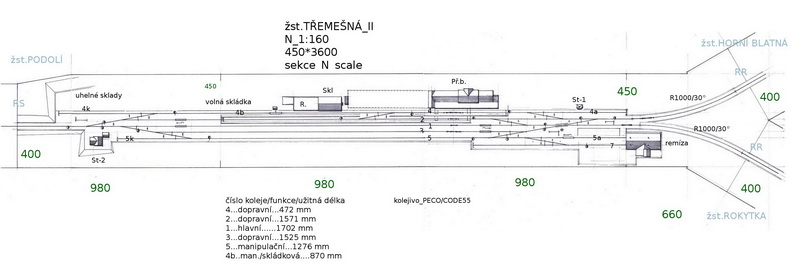

Použij tento plánek kolejiště,jen ho otoč naruby a trochu učesej.Co je peitro utekl :wink:

Když se podíváš pozorněji na plánek,tak na lokálku se dostaneš ze všech staniční kolejí.Co se týká remízy,stačí ji napojit na kolej před staniční budovou.

No jo Milane, ale tvoje modulová stanice je krapet delší než kolegův panel. Nevím nevím...

Příspěvekod milan ferdián » ned 27 lis, 2011 9:22 pm
radekkrupka píše:No jo Milane, ale tvoje modulová stanice je krapet delší než kolegův panel. Nevím nevím...
Je to jen předloha :lol: Délky si musí samozřejmě upravit a napasovat na svůj rozměr panelu. :wink:
