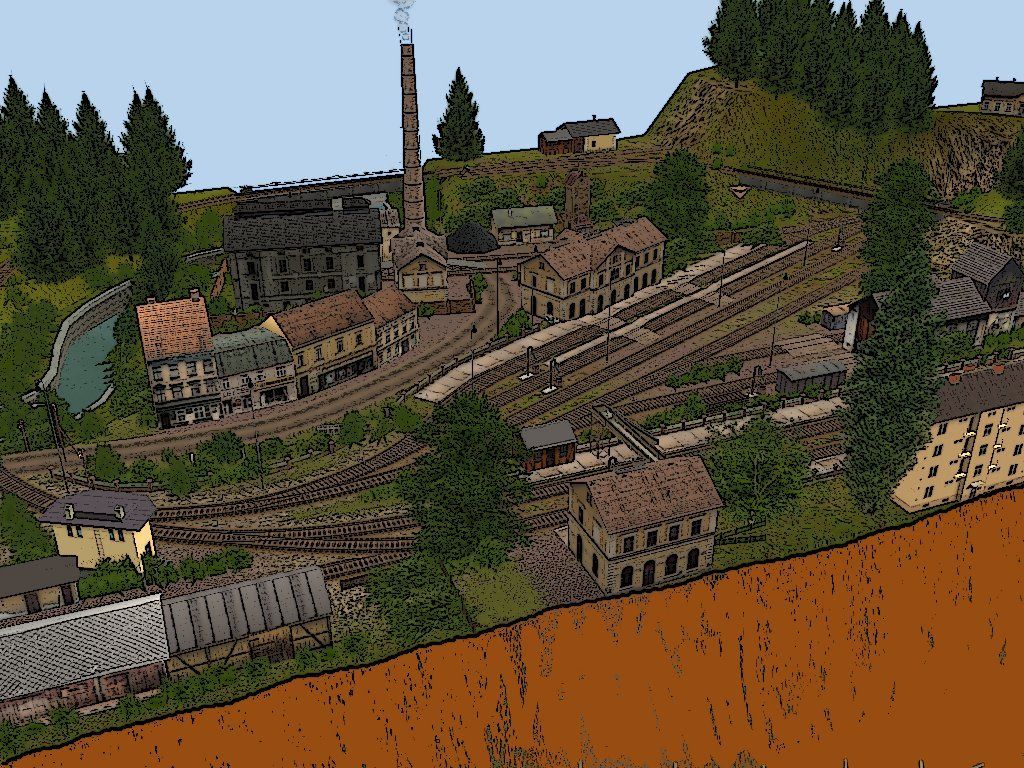

Ještě to není úplně hotové, chybí tomu pár drobností. Čekám připomínky.

Jsi borec. :-) Je to poněkud více zahuštěné, ale vypadá moc dobře.

VladikC píše:Je to poněkud více zahuštěné
Konkrétně? To sepiš uvidím co s tím půjde udělat :lol:

Mám prosbu. Šel by udělat něco jako letecký pohled? Pokud bych tedy mohl první připomínku, rád bych zachoval ty dva domy zaměstatnaců železnice vedle nádraží, nyní je tam řada čtyř domů.

Příspěvekod fruafru » sob 26 bře, 2011 8:34 pm
Určitě by šel udělat i "letecký" pohled. Chce to první dokončit a navíc pohled bude hodně nevýrazný, je to stejné jako WT kolejový plán a ten se nezměnil.

Příspěvekod VladikC » sob 26 bře, 2011 8:53 pm
fruafru píše:Určitě by šel udělat i "letecký" pohled. Chce to první dokončit a navíc pohled bude hodně nevýrazný, je to stejné jako WT kolejový plán a ten se nezměnil.
Myslel jsem pohled tak jak to je, pouze z větší výšky zabírající třeba i levý okraj s kolejí ve stoupání nad tím vodním kanálem.

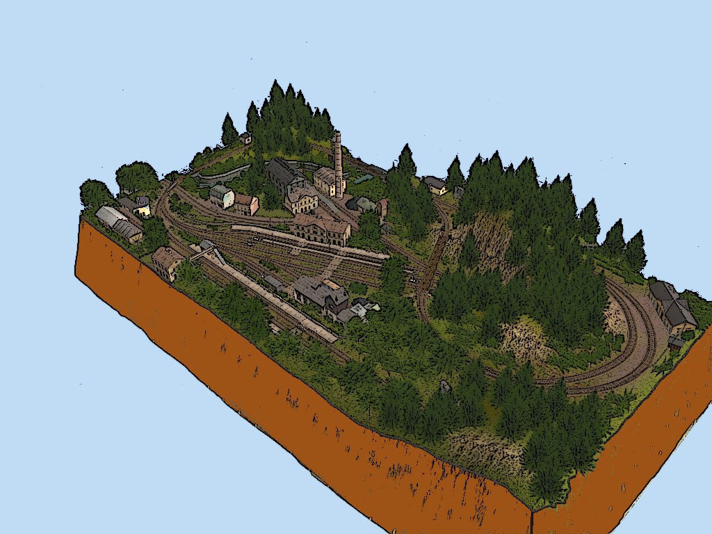

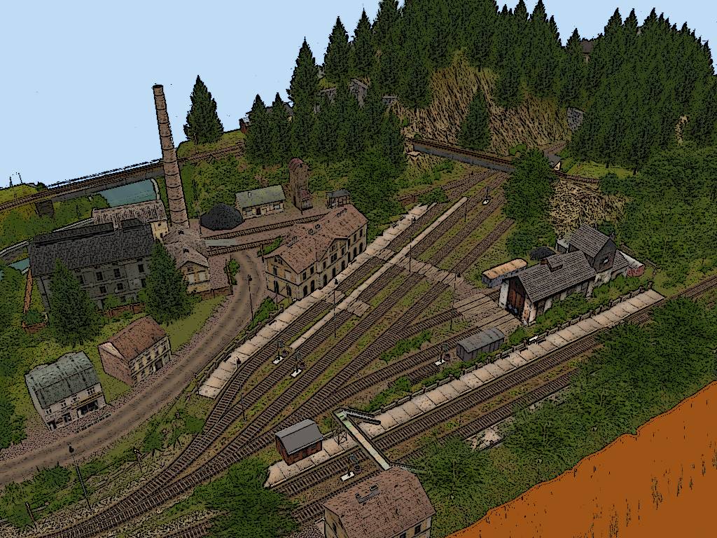

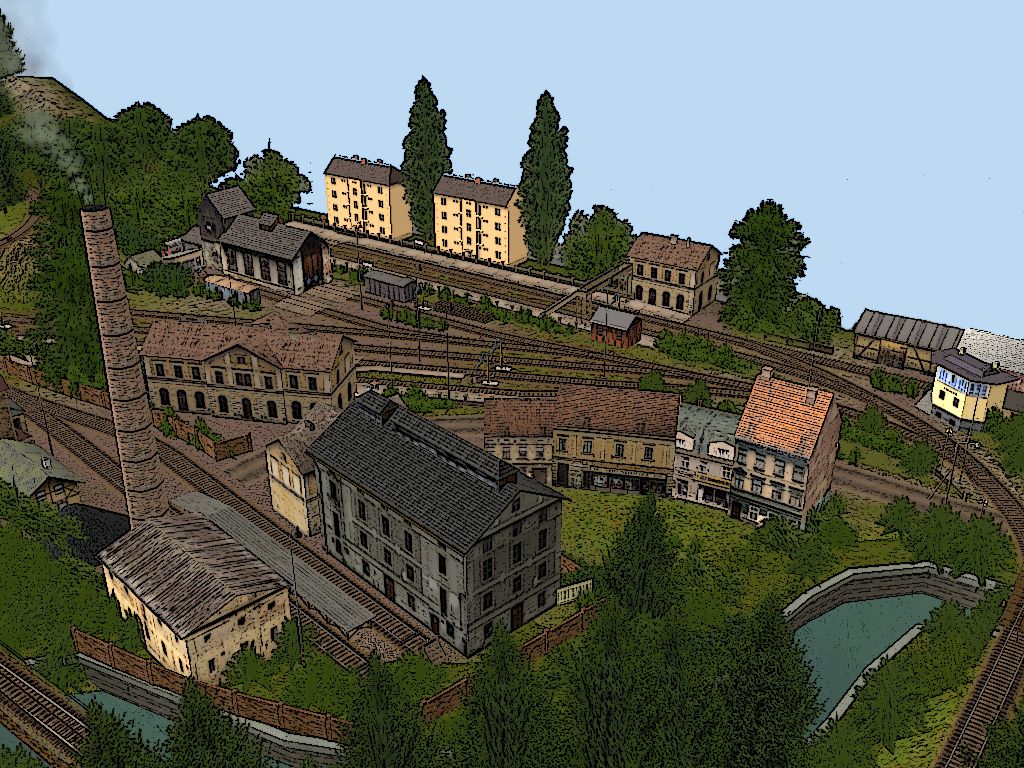

Jestli mohu mít připomínku tak ty obytné domy na pravé straně ( 4 patra ) jsou tak styl 50 let ty bych dal pryč ta zahuštěnost zástavby je odpovídající. A ještě ten kopec vzadu u mostu by takto nemohl geologicky existovat je to jako sopka, spíše bych to nechal otevřené, třeba jako jednostraný odřez vzadu a předek by šel odstínit objektem. Ale jinak super.

Příspěvekod fruafru » pon 28 bře, 2011 9:02 am
Co nějak tak.

Příspěvekod Rtep » pon 28 bře, 2011 9:34 am
Absolutně dokonalé :o :o :o :o jinak ten upravený kopec nemá už chybu. Prosba na fruafru :D nechceš prosím takto přepracovat i můj projekt prosím :shock: data pošlu.

Příspěvekod VladikC » pon 28 bře, 2011 10:05 am
fruafru píše:Co nějak tak.
Ano, je to fakt dost dobrý. Moc hezky ztvárněné. Vidím však jistý problém v levém dolním rohu a vlastně vůbec podél toho úseku u lávky přes koleje. Ty budovy se mi v plánku ve WT nevejdou. Musel bych zcuknout trať a tím bych asi pěkně rozházel oblouky. To skladiště uplně vlevo musím vyzkoušet. S fabrikou jsem jako takovu počítal pouze fiktivně, mimo kolejiště, ale když na to teď koukám, tak ta moje likérka by tam klidně mohla být, s velikou reklamou na fasádě, dobře viditelnou do nádraží. :-) Díky moc. Paráda.
