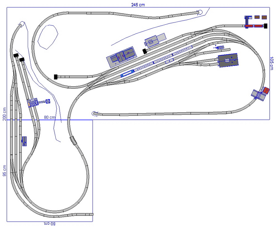

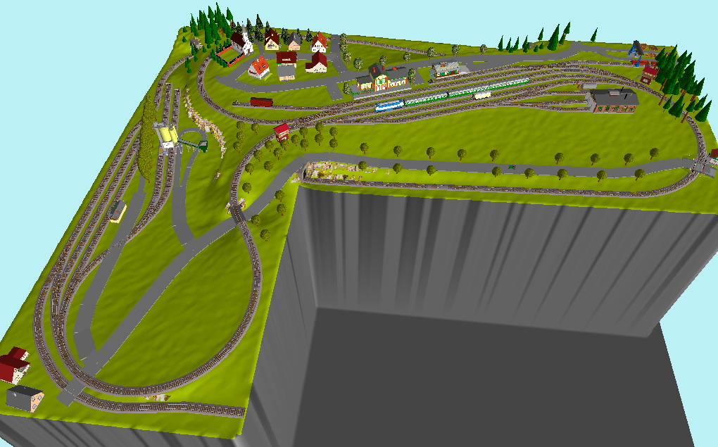

Předkládám vám k posouzení zapracované připomínky a návrhy vedení kolejí ohledně napojení skladiště a úpravy vlečky v pískovně. Také jsem upravil vedení silnice blíže ke koleji v popředí, nyní ve švestkové aleji :lol: . Mezi touto silnicí a odbočnou stanicí by mělo být pole. Postupně přibývá i krajina směrem k spodnímu menšímu panelu, kde ještě vymýšlím a domýšlím...
Opět velice uvítám vaše připomínky a náměty.

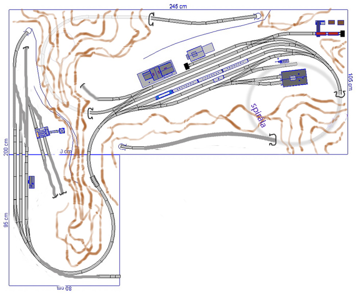

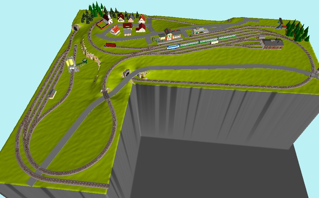

Příspěvekod chameleon » úte 22 úno, 2011 6:50 pm
Ahoj, jak píšeš, jako tvůj první návrh dobrý!
Dle mého to ale hodně sklouzává k vlakodromu, ale jen kvůli tomu, že je návrh v ploše! Trať se klikatí po rovině kolem sebe, tratě zaústěné do hlavního nádraží jsou pod velkým úhlem (mrkni třeba na úhel tratí na nádr. Žleby zde na fóru)
Podle mě dělat kolejiště v rovině v domácích podmínách je možné pouze v modulech...
Řešení podle mě:
nebát se tunelů, spirály a jít do více pater, do skalnatější krajiny, abys tratě od sebe logicky oddělil a výsledek vypadal přirozenějc.. Trošku jsem předělal i tu stanici s vlečkou vlevo dole. No, je to jen můj názor jak bych to pozměnil já:

Příspěvekod jomull » stř 23 úno, 2011 3:55 pm
Díky za hodnocení, nestranný cizí pohled a také námět!
K tomuto návrhu jsem se dostal od opravdu nesmyslných počátečních vlakodromů poté, co jsem začal sledovat toto fórum. Vychází z požadavku mít alespoň dvě stanice, z toho jednu s odbočující lokálkou a obě průjezdné, tedy bez koncové stanice, kde bude možné v co největší míře sledovat vlak při jízdě po trati i s možností odpočinkového ježdění „do kola“, které umožňuje skrytá propojka hlavní trati. Z toho důvodu není kolejiště koncipováno do horského terénu s množstvím tunelů, z kterých vlak vjede do stanice a za stanicí v něm ihned mizí a kde trať je omezena pouze na údolní úsek mezi skalami, v kterých vlak pouze „vykoukne“. Asi je to ovlivněno polabskou nížinou, kde žiju :lol: . A taky jsem omezen umístěním kolejiště do podkrovní místnosti s nízkým šikmým stropem, kde není možné příliš stoupat do výšky ani klesat do spodních pater z důvodu alespoň trochu pohodlného přístupu pod kolejiště. Pokud v zadní části musí být kolej v nižší rovině, nelze zvyšovat terén skálou v přední části, za kterou pak vlastně není vidět. A také si u prvního kolejiště nechci dělat příliš složitostí v podobě mnoha pater, množství rozsáhlých SN a spirál ;-).
Každé kolejiště musí být kompromisem, zejména vzhledem k omezeným rozměrům, proto i velké úhly odbočení a malé poloměry oblouků (pokud tedy není k dispozici tělocvična :wink: ), ale obdobný tvar stanic se dá najít i ve skutečnosti, i s odbočující lokálkou, která obkrouží město a pak mizí v dáli…
V provozu bych chtěl mít vagóny, které se mi líbí a které už převážně mám (hlavně Raj,a Facs), proto je v návrhu i pískovna (jako v mém okolí bydliště) a také uvažovaný přípojný segment s cementárnou.
Snad ti nebude vadit, když se z uvedených důvodů nepřikloním k tvému námětu horské krajiny. Určitě ale zkusím nějak zmírnit alespoň opticky tvé připomínky i zvětšit členitost terénu.
Uvedenou úpravu menší stanice jsem už takto zkoušel, ale nevejde se to, vychází krátká výtažná kolej vlečky pískovny, pouze na lokomotivu.
Každopádně díky za názor.

Příspěvekod chameleon » stř 23 úno, 2011 4:35 pm
jomull píše:..ale obdobný tvar stanic se dá najít i ve skutečnosti, i s odbočující lokálkou, která obkrouží město a pak mizí v dáli…
v nížinách neznám takový příklad, což ale neznamená, že neexistuje :wink: Určitě ale vlak nevyjede jedním směrem, aby za chvilinku projížděl 20m od opačného zhlaví stanice.. Ale kolejiště je o kompromisech, a hlavně, aby vyhovovalo tobě a tys byl spokojený :wink: Jen bych dodal, že jsem tě nechtěl strašit několika-patrovýma spirálama - ale příklad: vezmi si trať vycházející z pravé strany nádraží, která se obrací a vrací se před nádražím do tunelu. Bude projíždět v nivelitě max cca -5cm. Pokud bys udělal jednu otočku v tunelu na spirále 310, tak se dostaneš na cca -11cm, a to už bude trať pěkně odsunuta od nádraží. Navíc vlak pojede delší dobu mezi stanicema:-) A kopce tě krásně navedou jak s vodou, komunikacema apod.. Nechceš se po tom Labi přesun dál po proudu k Děčínu? :D Ono když to tak vezmeš, tak zas tolik viditelné tratě jsem ti neschoval, a to osobně bych nejradši schoval celou tu nejvzdálenější trať která vede za nádražím.. ALe je to jen můj názor, už mlčím a nechávám to na tobě :) Držím palce, je to pěkný projekt :wink:
chameleon
Příspěvky: 983
Re: Kolejiště TT L240x200
Příspěvekod jomull » stř 23 úno, 2011 7:24 pm
Rozhodně tě nechci umlčovat, pokud to tak vyznělo, tak se omlouvám. Naopak jsem rád za jiný názor, protože člověk časem získá jistý "zaujatý"náhled na svůj návrh. Ale někdo má rád vdolky, jiný holky, někdo horskou krajinu, někdo roviny... :lol: . Vždycky je to ale o kompromisu, protože ani jedno v reálu není... ani tratě tak blízko u sebe, ani takové množství a blízkost tunelů.
Ta navrhovaná spirála by znamenala posunutí skrytého nádraží, které je nyní pod silnicí v popředí o patro níž a s tím i komplikované další sjezdy, také po spirálách...
Pokud neznáš lokálku v nížině, která obkrouží město, tak na mapě mrkni na Roudnici nad Labem :lol: . První zastávka Bezděkov je dokonce ještě téměř ve zhlaví nádraží, pak následuje ono obkroužení a dostane se skutečně jen "pár" metrů od druhého zhlaví :wink: . A tvar vzájemného ostrého rozdělení tratí do Y je tak trochu obdobou stanice Bor u Tachova, jak už jsem se zmiňoval. No a kolejový plán mé stanice se zase podobá (se zavřenýma očima) skutečné stanici Poběžovice. Takže i ve skutečnosti obdoby jsou,i v rovinatém kraji, já je mám trochu poskládané do sebe :mrgreen: .
Takže jak píšeš, je to o tom, co se komu víc líbí a já radši holky s dlouhýma nohama... vlastně roviny s dlouhýma tratěma :D
