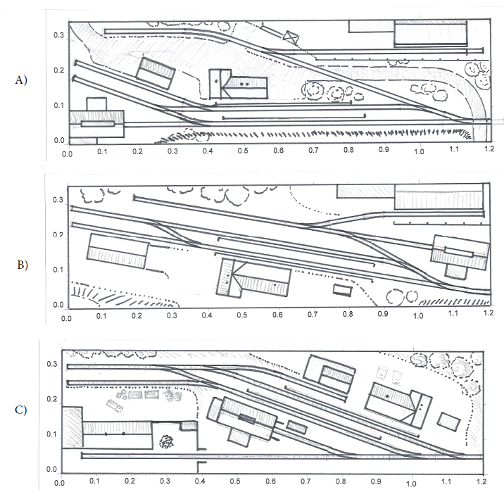

Mám tady nějaké novinky z mého kolejiště a nakonec pár plánků pro rozjímání a špekulování. Definitivně jsem se rozhodl, že kolejivo Kuehn je lepší než Tillig (myslím tím výhybky EW1) a že tady přestavím kolejiště na toto kolejivo (korpusy a tedy velikost kolejiště zústává). S chutí též zahodím přestavníky Conrad, jejich spolehlivost také nepřesvědčila. Vyrobil jsem prototyp ručního přestavníku a byl docela rozhodnut jít touto cestou. Ale jelikož vývoj pokročil a všichni si pochvalují modelářská serva, nakonec skončím u nich. Kolejiště tedy bude plně digitální!
Také jsem shledal mou koncovou stanici jako poněkud nudnou. Líbí se mi, pokud je stanice nebo její část pod úhlem vůči ose modulu. Předkládám tedy zdejší modelářské obci 3 verze nádraží, jež pokaždé obsahuje též vlečku do malého podniku (nejspíš sklárna). 2 dopravní koleje mají vždy užitnou délku cca 47cm, což je dostatečné pro osobní provoz motoráčkem a pro Mn se třemi vozy. Druhý modul bude čistě krajinka a třetí přesuvna (plánky zatím chybí).
Budu moc vděčný za Vaše připomínky, které mi pomohou vybrat favorita nebo případně plánek dále upravit. Přestavba začne v lednu 2015!

Příspěvekod milan ferdián » stř 24 pro, 2014 11:40 am
Varianta C se mi líbí a připomínek k ní žádné :wink: .

Příspěvekod mlha » stř 24 pro, 2014 12:56 pm
dovolím si nesouhlasit s místním guru přes plánky,přikláním se taky k variantě B.

Příspěvekod mizl » stř 24 pro, 2014 2:46 pm
Také se přikláním k variantě "B".

Příspěvekod Myšpulín » stř 24 pro, 2014 3:42 pm
Také to C-čko nějak nemohu skousnout. Takže za B.
