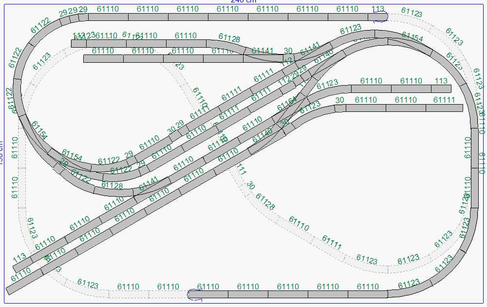

vojtas píše:
A plánku jsi si ani nevšiml,co :!: :?: :wink:
Ále všiml,jenom jsem nechtěl brzdit tvůj počáteční rozlet a euforii.. :D Oprav si levé zhlaví na stromkové.Ty dvě výhybky za sebou nic neřeší v tak malé stanici...
Re: Kolejiště H0 2,4x1,5
Příspěvekod vojtas » čtv 21 říj, 2010 3:46 pm
To bylo ale na shodana a ne na tebe .Milane to zhlaví prodlouží kolej u budovy.
Příspěvekod Jarda H. » čtv 21 říj, 2010 4:02 pm
vojtas píše: ..... to zhlaví prodlouží kolej u budovy.
... a zkrátí tu druhou kolej od stanice :!: Není to zrovna obvyklé řešení :wink:
Příspěvekod vojtas » čtv 21 říj, 2010 4:16 pm
To máš naprostou pravdu,ale pro shodana jsou ty koleje superdlouhé!!! :D

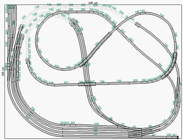

Příspěvekod shodan » pát 25 úno, 2011 7:28 pm
Mam malou zmenu rozmeru... mam moznost 2,44*1,85, vice uz nevtesnam do bytu :) opakovane projizdim Milanovi planky, ale porad..... se nemuzu chytnout......... nevim jestli z toho rozmeru udelat jeste tvar L nebo nechat celou plochu, nechci koncove stanice, chtel bych skryte nadrazi, libil se mi planek (hotove kolejiste) od Michala Daleckeho, rozmerove presne, skryte nadrazi bych smeroval v prave casti napojenim dalsi vyhybky ....
planek

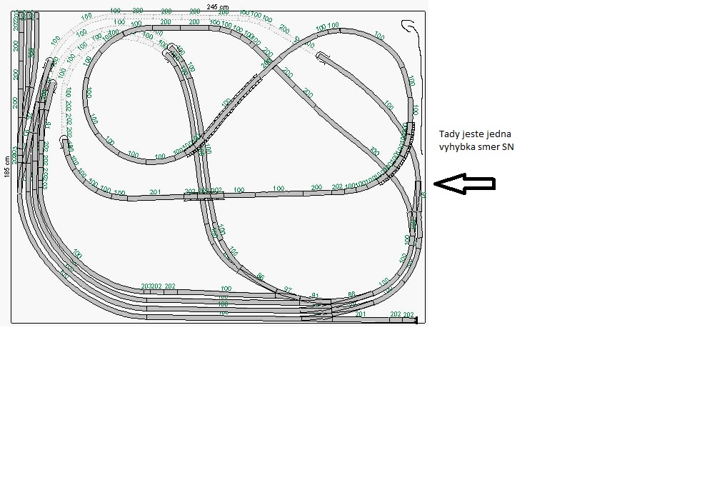

Příspěvekod shodan » pát 25 úno, 2011 7:29 pm
tudy do sn, poprosim o rady porady ...moc diky

Příspěvekod Michal Šuhajda » pát 25 úno, 2011 7:38 pm
Ten plánek je vlakodrom se vším co k tomu patří...
namátkou: - čtyřkolejná stanice do které ústí 6 tratí!! z toho dvě úvratí...
- neúčelně poskládaná zhlaví
- absence SN
- zběsilý propletenec tratí připomínající mísu špaget
- Trať několikrát nadjíždějící sama sebe
- dlouhé mosty do oblouku
atd. atd. atd.
Přidání další výhybky do SN už to rozhodně nezachrání.
Moje rada je začít znovu a úplně jinak.
Příspěvky: 2618
Příspěvekod shodan » pát 25 úno, 2011 7:39 pm
je to tak, ze mi prijde na tomto "malem" rozmeru skoda aby vlak vyjel z bodu A a za kratouckou chvilicku by stal v bodu B, pak by se zase vracel (pokdu by ho nestridal vlak z kryteho nadrazi ale to by bylo to same) samozrejme ze kdyz pojede z bodu A do bodu A tak tam tady bude za chvili na tomto rozmeru, ale efektove pro me :) je to delsi jizda...
Příspěvekod shodan » pát 25 úno, 2011 7:44 pm
tohle byl pokus z casopisu planky kolejist, v rozmeru 2,4*1,5 s koleji ROCO GeoLine, ale ted bude PECO Code 100

Příspěvekod Michal Šuhajda » pát 25 úno, 2011 7:55 pm
No dobře, chápu, že nechceš koncovou stanici, ale to neznamená, že musíš mít za každou cenu vlakodrom.
Např. Pokud budeš mít "pouze" průjezdnou stanici na jednokolejné trati, která po chvíli cesty v krajině zmizí v SN s několika kolejemi a smyčkou, můžeš jezdit jedním vlakem vlastně stále dokola aniž bys musel zastavovat a ve výsledku to bude vypadat reálně. Vlak vyjede z tunelu v místě A, projede stanicí (vykřižuje) projede krajinou a třeba ještě zastaví v zastávce a zmizí (v tunelu nebo třeba za kulisou)v místě B.
Pokud se tímhle vlakem chceš pokochat (nebo třeba potřebuješ "zajet" novou lokomotivu), zkrátka se ve smyčce otočí a jede zpátky.
I pokud zůstaneš u "oválu", část šikovně schováš a vybuduješ SN přímona trase, nemusí to vypadat zle. I když první varianta je lepší. Co se týká tvaru, zamysli se nad přístupem ke kolejišti. I pokud se ke kolejišti dostaneš ze všech stran, do střední části v případě současného tvaru do středu nedosáhneš.
Doplněno:
Tohlůe už je rozumější návrh, ale určitě to chce dodělat SN Ať už průjezdné v trase, nebo lépe dvě se smyčkami. Viz výše.
Příspěvky: 2618
Příspěvekod shodan » pát 25 úno, 2011 8:02 pm
Ano, posleni navrh byl zakreslen bez SN, tam by nasledovaly na obouch tunelech vratne smycky s moznosti presunu do druhe, diky za reakce..

Příspěvekod shodan » sob 26 úno, 2011 10:52 am
shodan píše:tohle byl pokus z casopisu planky kolejist, v rozmeru 2,4*1,5 s koleji ROCO GeoLine, ale ted bude PECO Code 100
tohle by mel byt rozmer 244*150, s tim ze mam jeste rezervu na 180 max..., je "vhodne" udelat z "hlavniho" nadrazi od kazde vyhybky aby jeli 2 koleje vedle sebe, takze dvojkolejnou trat do SN?? s tim ze jedna trat z toho by mela elektrifikaci? jestli to neni jako moc nesmysl? ta jedna trat s elektr. diky...
