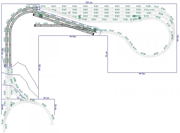

Jak se říká,všechno je jinak,takže nakonec přijde nábytek úplně pryč,maximálně budou pod kolejištěm skříňky,do kterých uschovám krabičky od modelů a další nezbytnou bižuterii. :lol: Určitě zůstane nějaká pracovní plocha,že bych se občas přestěhoval do kuchyně neprošlo. :D Prosím nechechtat se mému počinu v kreslení,nejsem žádný malíř.Jen jsem nastínil prostor,který bych mohl využít.Jde mi především o to,abych mohl otáčet soupravy na "hlavní trati",protože momentálně se dá pouze kroužit.Prosím bez komentářů :D, když jsem začal kolejiště před 5-ti lety budovat,tak jsem počítal max.se 3-mi soupravami a rozpočtem 135000,-Kč včetně kolejových vozidel. :lol: :lol: :lol:
Ale zpět k přístavku.V podstatě zvažuji 3 možnosti.
1/Skryté nádraží,kde bych mohl odstavovat další soupravy,které s velkou pravděpodobností budou přibývat. :roll:
2/volná trať s velkým mostem,ten ještě nemám :mrgreen:
3/další nádraží,nic velkého max .4 staniční koleje+2 kusé.Taková menší městská stanice s nástupišti.
V každém případě součástí bude dvojitá kolejová spojka a trať se bude chvíli tvářit jako dvoukolejka.Napojení bude jak je naznačeno zelenými čarami.Tam budu muset do kolejiště kopnout a implantovat 2 výhybky,průjezd obloukem zůstane zachován,abych se dostal do SN,které přináleží lokálce.Nově zbudovaný přístavek bude sloužit výhradně pro hlavní trať a odstavení souprav,které se nevejdou do stávajícího SN.
A teď to nejlepší nakonec,přístavbu budu muset pojmout jako plně automatizovanou,takže to bude asi trošku horor,ale věřím tomu,že mi někdo ze zdejších mágů poradí.Je mi pochopitelně jasné,že bez keců se to neobejde. :lol:
No nic,na úvod stačilo,jdu pátrat v mé paměti,jak se zachází z WinTrackem. :mrgreen:
Míra
P.S. Se zahájením výstavby počítám někdy v říjnu/listopadu 2014,takže žádný stres. :D

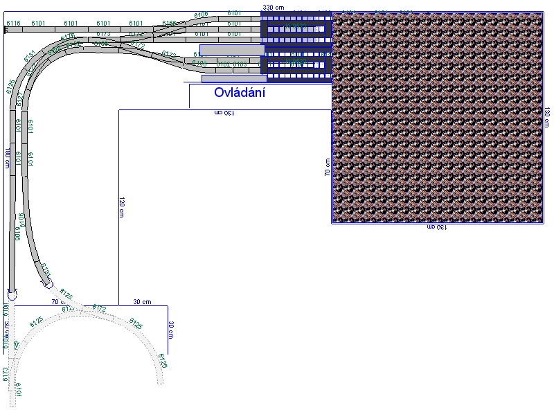

Příspěvekod miroslav lengyel » pát 24 led, 2014 7:05 pm
Tak zatím to nejlépe vychází na technický modul.Zeleně označená část bude viditelná,k dvojitému křížení dám nějaké hradlo a zbytek schovám.I tak to bude 10 vekslí,takže financí to polkne dostatek. :D

Po dvoudenním kreslení jsem přišel na to,že v jednoduchosti je krása. :D Zkrátka nemá cenu za každou cenu něco vymýšlet,bez pracovní plochy se neobejdu a koneckonců od začátku to bylo myšleno jako servisní modul,byť poněkud větší. :D Ono by se dalo vymyslet jakési výsuvné zařízení,které by sloužilo jako pracovní plocha,ale bohužel v místě pokračování je výška 65 cm,takže bych musel s tratí nahoru,což se mi vůbec nechce.Takže krajina bude pouze na té užší delší části,která navazuje na stávající kolejiště.Nic složitého,k dvojitému křížení přijde hradlo,4 návěstidla a směrem do levého rohu se bude zvedat skalní masiv.Jestli mu pořídím také lanovku od Brawy ještě uvidím.Zbytek bude pracovní plocha,která bude tím pádem ve správné výšce.Dokonce mohu ještě zredukovat plánovanou plochu,což určitě není na škodu.Ještě mě napadla taková šílenost,že by možná nebylo špatné udělat vitrínu naležato,prostě udělat pracovní plochu částečně ze skla a osvětlit.Modely pověšené na zdi má kde kdo,ale dívat se shora je zase o něčem jiném. :D
Dobrá zpráva je,že jsem se dozvěděl,že by to s tou automatizací nemělo být tak tragické,takže pokud se nic nesepsuje,tak na podzim se do toho pustím.Teď zpátky k pájce a instalaci dekodérů,včera jsem úspěšně implantoval funkční dekodér do Karwendelu,takže dnes montáž zvukového dekodéru do BR 50.

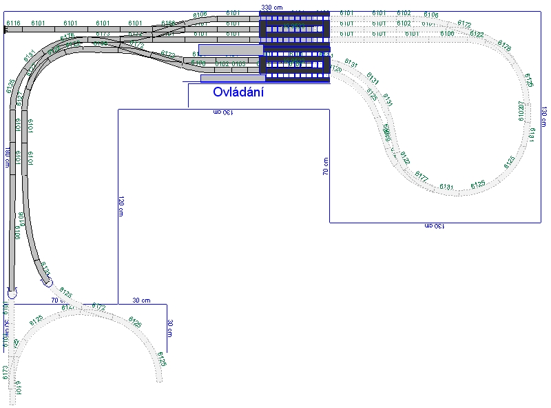

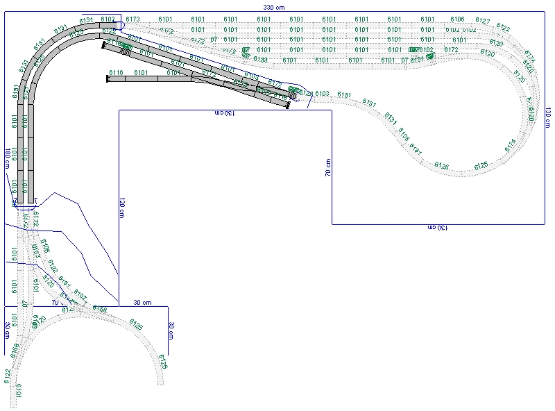

Příspěvekod Michal Šuhajda » ned 26 led, 2014 11:00 pm
Ahoj Míro,
ten Tvůj plán mi leží v hlavě. Myslím, že by byla škoda pojmout to celé jen jako technický modul. Zvlášť, když jsem viděl fotky s krajinou z Tvého kolejiště.
Přikládám návrh. Tu širokou část vpravo beru jako pracovní plochu a proto je pod ní trať komplet v tunelu. Zbytek by měl znázorňovat širou trať na dvoukolejce (s pravostranným provozem). I proto jsem se snažil křížení nacpat pod terém co nejblíž k rozpletu. Protože mi tam nějak nevcházela klasická dvojitá kol. spojka, udělal jsem to trochu jinak.
Pak mi to nedal ten volný prostor a tak jsem tam ještě vlepil vlečku.
Jenže jak to tak bývá během kreslení mě napadl ještě druhá verze. Díky tomu jsem zůstal o hodinu délůe vzhůru a nnakreslil ji též. Levá levá část SN je odkrytá (má to výhodu i kvůli údržbě) i když ve změti lamp návěstidel a uzávěr kolejí pod trolejí pak bude stejně peklo něco dělat :mrgreen: :mrgreen: a pravá část by mizela buď pod podjezdem silnice, nebo v obloucích velké nádražní haly. Inspirací mi byly starší návrhy od Milana F. (např "Vinohrady")
Zde se nejedná o dvoukolejku, ale o dvě samostatné tratě.
Prostor u levého zhlaví je možné využít např. pro odstavné koleje či vlečku a nebo ho nechat pro volnou krajinu
Přikládám oba návrhy, třeba tě zaujmou...
