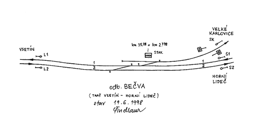

No nevím, mě tam celkem vadí jak jde ta jednokolejka dvakrát do stejného tunelu. Jako úplné minimum bych viděl oddělení portálů, lepší by bylo vzdát se kusu viditelné oranžové trati.
Druhá připomínka je k zaůstění žluté trati do SN. Odbočná výhybka bude dělat zle. Zbytečně se omezuje provoz po dvoukolejné trati. Chtělo by to buď zaústit žlutou trať přes další angličan, nebo se vrátit k viditelné odbočce z dvoukolejky na širé trati (vzor např. Odb. Sedlec na trati K. Vary - Cheb)
Příspěvky: 2618

Tak jsem do toho trochu sáhl posunul ten tunel a napojil jednokolejku jako odbočku do dvojkolejky. Snad to tak vypadá už líp. TeĎ bych ale potřeboval kdyby se tu našla dobrá duše a pomohla mi umístit ty návěstidla na trať a do nádraží. Je tu lidi někdo takovej? :roll:

Příspěvekod Ferda » stř 08 pro, 2010 4:22 pm
S návěstidly ti nepomohu, neb v tom sám plavu, ale ta odbočka z hlavní trati by asi měla být krytá odvratem. Samotného by mě zajímalo, zda někde v reálu existuje odbočka z dvoukolejky bez odvratu. Pokud ano, pak to může být v pořádku.

Příspěvekod Lasoft » stř 08 pro, 2010 4:28 pm
To znamená ještě jednu slepou kolej z té vedlejší trati jestli se nemýlím.

Příspěvekod Ferda » stř 08 pro, 2010 4:43 pm
Lasoft píše:To znamená ještě jednu slepou kolej z té vedlejší trati jestli se nemýlím.
Přesně tak.

Příspěvekod mnitka » stř 08 pro, 2010 5:25 pm
Jednoznačně..., trať zaúsťující do dvojkolejky by měla mít odvrat, zvlášť pokud přichází ze spádu.
Dalším problémem je křižovatková výhybka, ta by v hlavních kolejích měla být je ve vyjímečných případech. Její přítomnost totiž omezuje traťovou rychlost na 80km/h.
Osazení návěstidly závisí na mnoha faktorech (zab. zař ve stanicích a na trati, doba do které kolejiště situuješ...)
