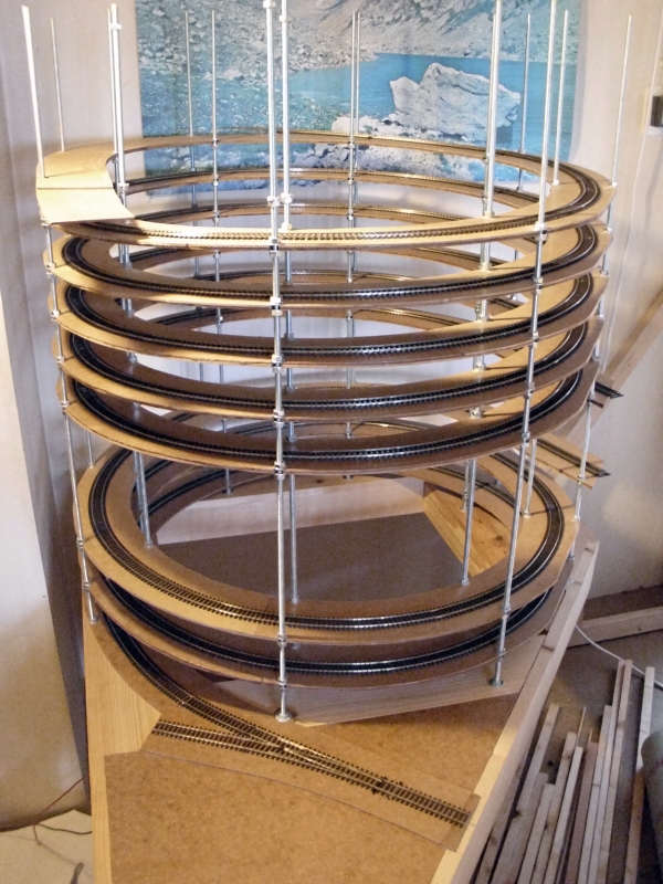

Ten tobogan to je silene chi. Jeste ze delam moduly chi.

Je v něm jen 26 metrů kolejí. Jsem rád, že se ti líbí. :D

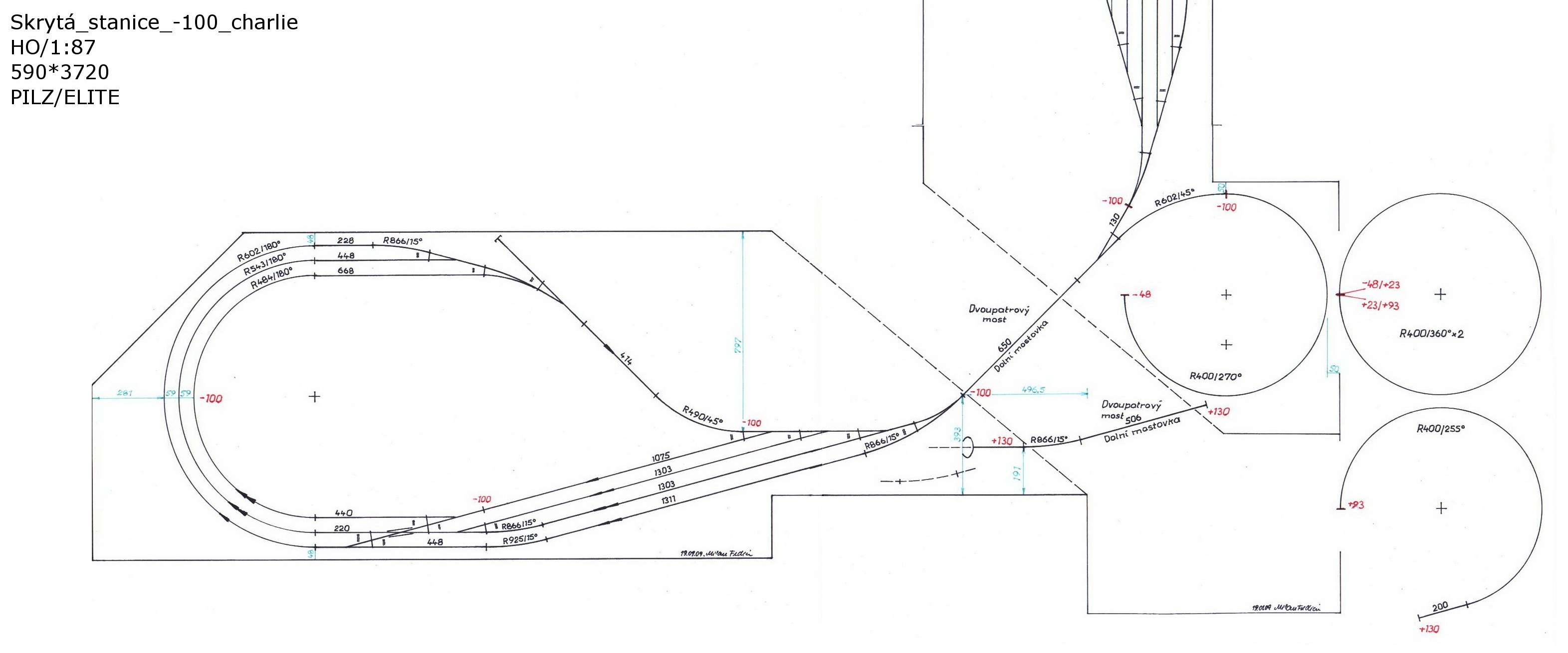

Taky líbí a účel ? Dáš i plánek ?

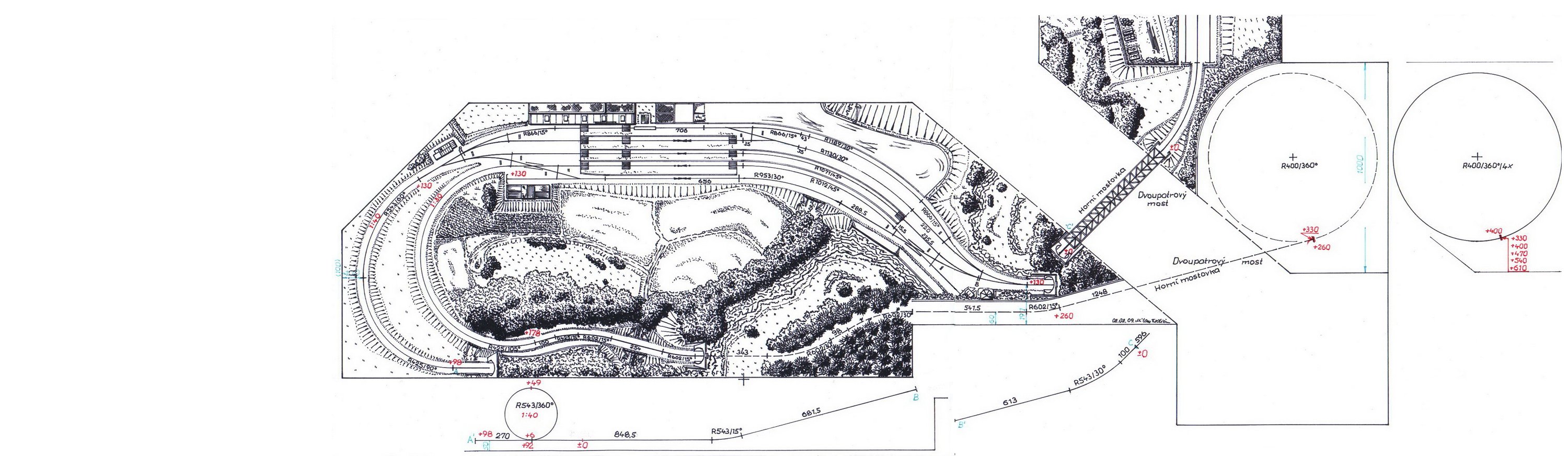

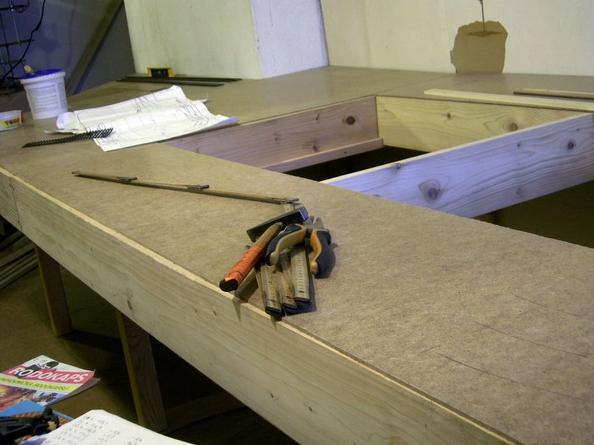

Kolejiště bude mít několik pater nad sebou. Ten tobogán slouží (nebo bude sloužit) právě k tomu aby vlaky mohly přejíždět mezi jednotlivými patry kolejiště. Rozhodl jsem se, že nebudu stavět celé kolejiště najednou, ale že postavím nejdříve jednu část na které se bude dát jezdit a potom teprve budu postupně rozšiřovat. Plánek bude.

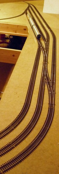

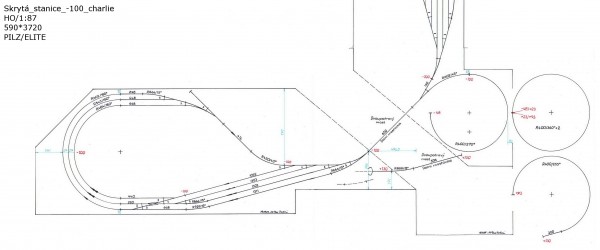

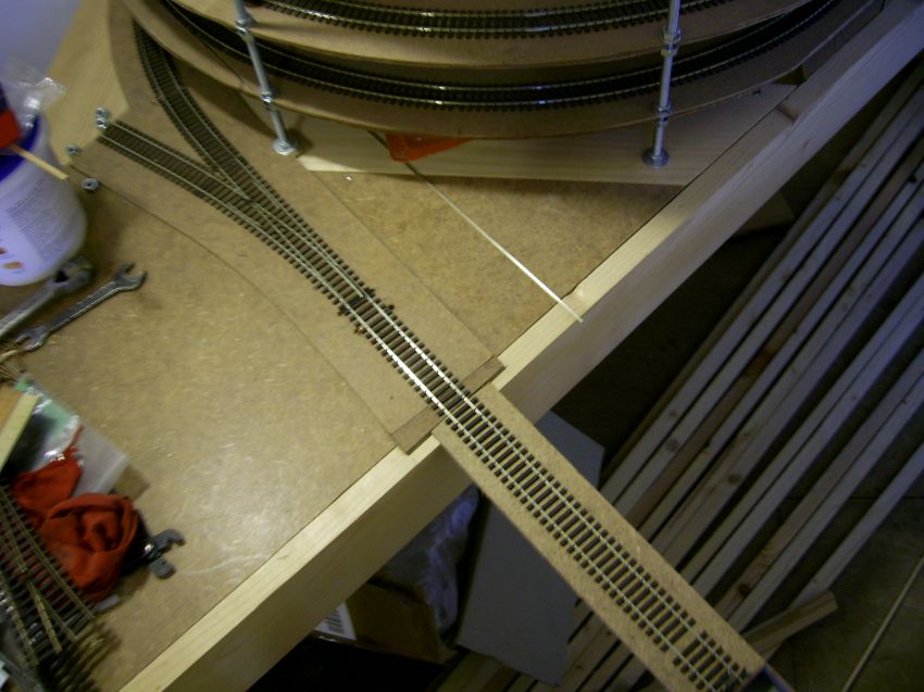

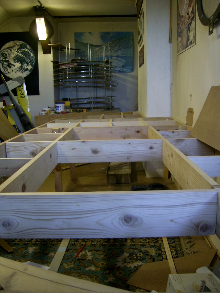

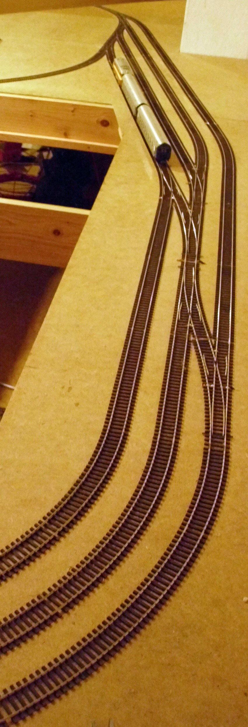

Tohle teď stavím, skryté nádraží s trojnásobnou vratnou smyčkou. Bude průjezdné jen jedním směrem.
Tahle část s odbočnou stanicí z hlavní trati bude o patro výš spojená dolním tobogánem s dolním skrytým nádražím.
A tohle je horní patro, to je spojeno horním tobogánem s tím středním patrem kde je odbočná stanice. Na horním patře je přechodová stanice na úzkokolejku.

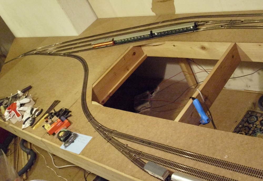

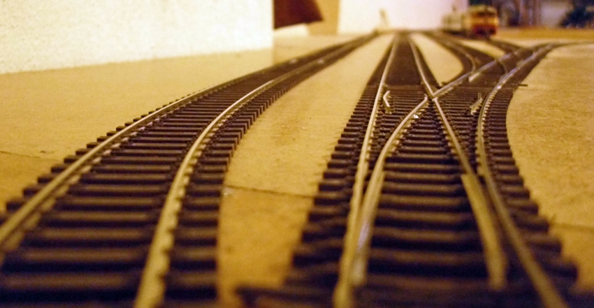

Všechno kolejivo je vyrobeno z pražcových roštů a kolejových prutů, včetně výhybek.
