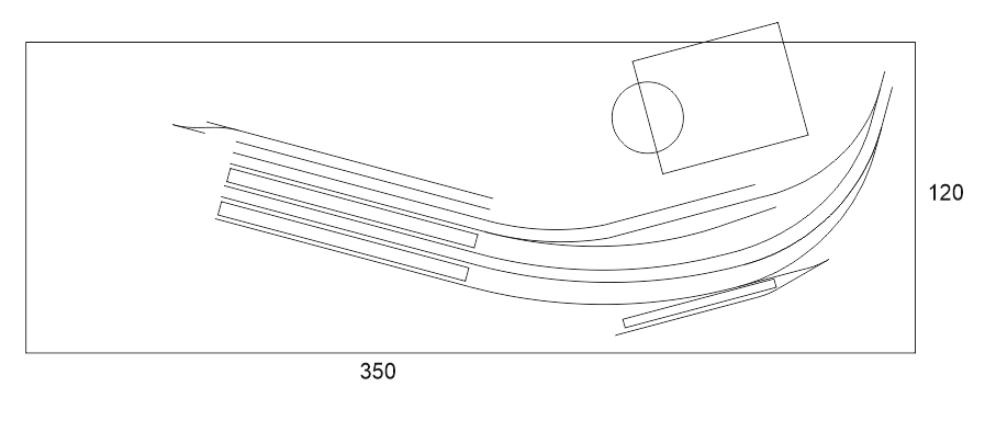

Příspěvekod freekey » sob 31 pro, 2016 5:02 pm
:cry: Není to ono :cry:

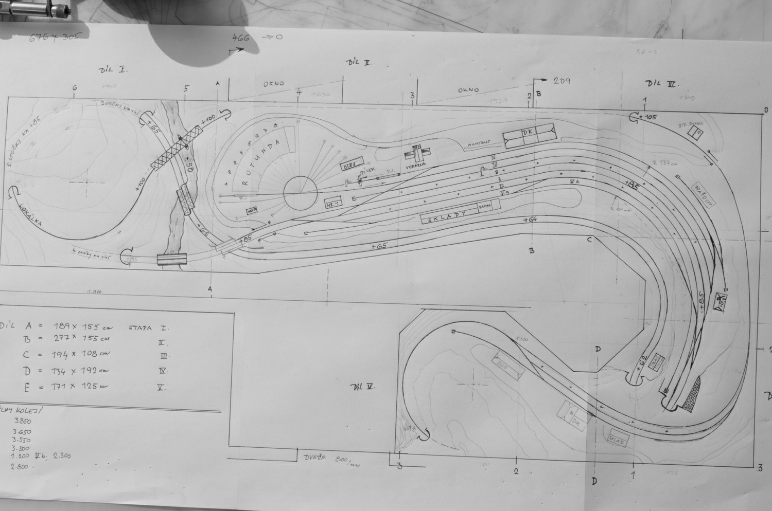

Příspěvekod RadekH0 » sob 31 pro, 2016 5:15 pm
Co třeba něco takového:
Snad se autor nebude zlobit, nevím jestli forum navštěvuje.
Měřítko TT, epocha: V./VI.
DCC

Re: plánek TT 4250 x 4100
Příspěvekod freekey » sob 31 pro, 2016 6:02 pm
Vypadá to zajímavě. Máte někdo zkušenosti, jak moc se dá ohnout EW2 a jak moc EW3 od Tilliga?
