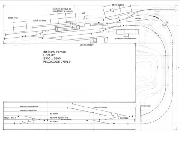

Michal Šuhajda píše:Ahoj,
Na tom prvním obrázku to čtu 30 / 130 cm.
jestli je to 50/ 150 tak jedině dobře, ale taky žádná výhra pro H0. Ale už by šlo např pootočit stanice, nebo u horní trati přidat dva oblouky.
Pokud by se SN řešilo jako šuplík, tam minimální výška nevadí. Jen se šuplík nesmí potkat např. s přestavníkem v horní stanici.

Já bych se ani nebál to hodit lehce do oblouku - v H0 není se spřahováním v oblouku takový problém, jako v TT, tak by lehké zakřivení stanice mohlo působit elegantně a pomohlo vytvořit dojem většího prostoru. Víc detailů cestou = dojem delší trati. Žádné silnice podél (jen napříč), žádné stavby známé délky v blízkosti. Místa je relativně málo a musíš vytvořit dojem, že z jedné do druhé stanice je to daleko.

Jak jsem psal, je to jen překreslení původního návrhu, které jsem načrtnul při čekání. Možností na vylepšení je spousta, ne druhou stranu omezení je taky dost a jak napsal Ivan menší velikosti nabízejí mnohem více možností.

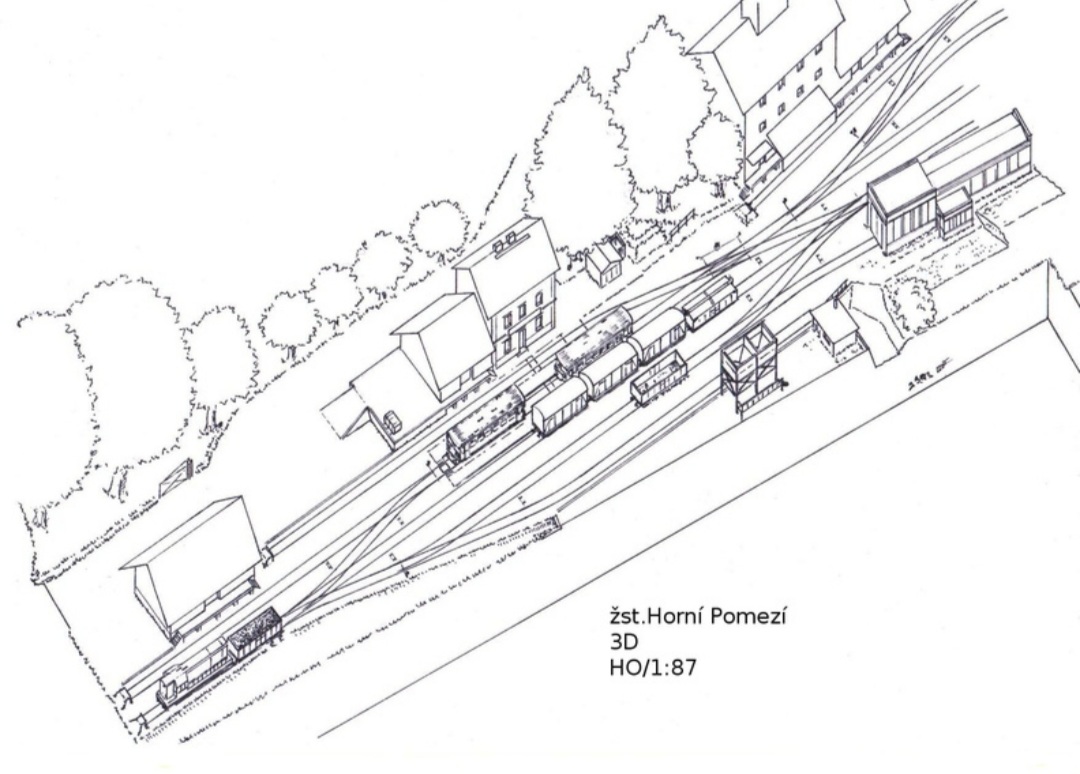

Příspěvekod Ivan » úte 23 zář, 2025 7:08 pm
No vidíš, pěkná stanice. Podívej se ještě ke Zlamalíkovi na přesuvnu a vůbec jeho kolejiště na okno.

Příspěvekod Michal Šuhajda » stř 24 zář, 2025 2:57 pm
Bude-li trať odbočovat už ve stanici, jako je v předloze od Milana, znamená sice mírně komplikovanější zhlaví, ale také mnohem více místa/ délky trati na stoupání/klesání tratí. Tím odpadá problém s příliš velkým sklonem.
Jinak bych předlohu nekopíroval 1:1, ale trochu ji natáhl do délky - prodloužil staniční koleje. Určitě to prospěje vzhledu stanice i provozním možnostem.
