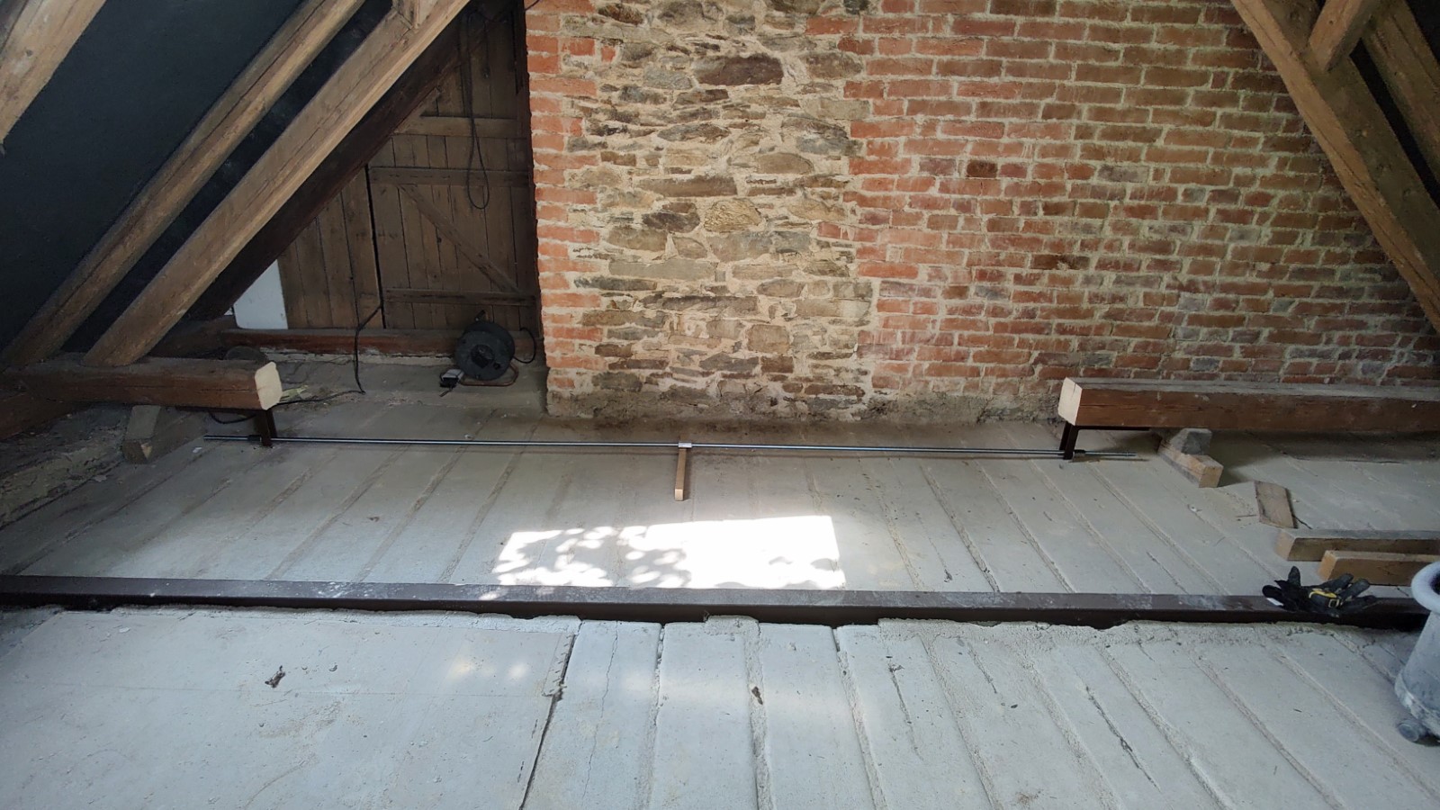

Příspěvekod Zlámalík » čtv 23 lis, 2023 8:50 pm
Vorech: Na to je to moc nízký. A já ten krov chci zachovat, i když je to pro průchod komplikace.
Ale jasně, na půdičcce nad sklepem jsem to taky vyřezal, tam nešlo jinak, protože vaznice byla sežraná mravencema, už to vyřešili za mě. Zdravou část jsem zachoval a dospod jsem dal táhlo ze závitové tyče 22 mm a dvou svařených konzol do L. Tady bude zašívárna, "kutloch" pro mládež.

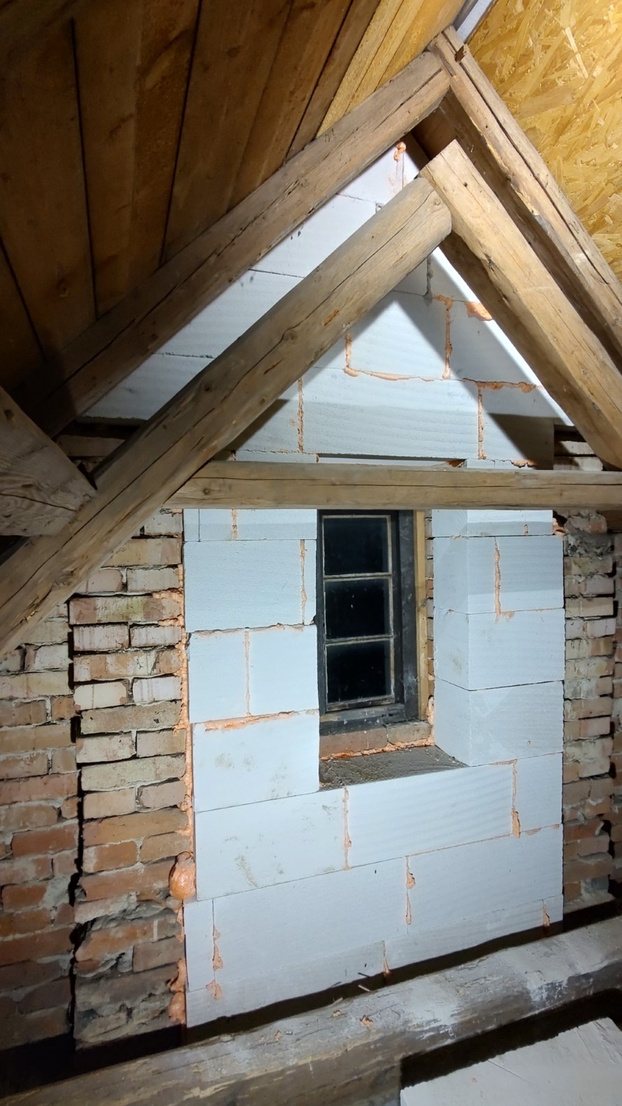

Hlásím, že přípravné práce už běží - dnes jsem vyzdil střední část štítu 200 mm silnými Ytongy.
Boční části vlevo a vpravo od pilířků přijdou na řadu co nevidět. Okýnko bude taky nové.

Ale jasně, na půdičcce nad sklepem jsem to taky vyřezal, tam nešlo jinak, protože vaznice byla sežraná mravencema, už to vyřešili za mě. Zdravou část jsem zachoval a dospod jsem dal táhlo ze závitové tyče 22 mm a dvou svařených konzol do L. ...
U těch konzolí bych zvážil navaření třetí strany z boku která by to víc zpevnila, takto tu může mít tendenci tu kolmou stranu od trámu narovnávat a namáhat buď v ploše nebo samotném sváru, už jen snahou to dostatečně napnout. Navíc pnutí na vaznici může pod vlivem zátěže a povětrnostních vlivů pracovat trochu na obě strany, takže boční výztuha L-ka alespoň na jedné jeho straně by to z mého pohledu pojistila o dost líp. :wink: Ale samozřejmě záleží i na navazující části krovu, jak jsou trámy propojené, uložené...

1./ Tohle táhlo nic neudrží, pod trámy bych podvlékl fošnu cca 5cm a k trámům bych ji přišrouboval (i za cenu vytvoření malého schůdku)
Dá se to obejít i tak, že dáš kleštiny oboustranně na každou krokev.

Autor má strop tak nízko, že by pod strůpkem nejspíš ani neprošel, takže je myslím zbytečné nějaký stoupající teplý vzduch řešit - tepelně technicky je to sice lepší, ale stavebně fyzikálně nikdy není dobrý cokoliv ve starých krovech zadělávat pod izolaci - Pokud má nadkrokevní izolaci, nechal bych to rozhodně jak to je.
Moc nechápu tu přizdívku z ytongu - z venku stěna není izolovaná? Mě přijde, že takhle to vždycky ve spáře mezi sloupkem a ytongovou vezdívkou vytvoří skvělý tepelný most a bude ta spára plesnivět - už jsem viděl plesnivé čáry na zdi i z mnohem lépe tepelně izolačně srovnaných konstrukcí.
Co se krovu týče, to vyříznutí vazného trámu takhle v ležaté stolici bych asi nerisknul. Já bych ten vazný trám normálně přeplátoval s dlouhým šikmým spojem a nechal, kde je. Je to nejjednodušší a nejlepší. Pokud tam fakt být nemůže, propojil bych to nějakou ocelovou pásovinou, nebo fakt tou fošnou.

- Půdičku pro děcka, tu s táhlem, ta je nad sklepem u stodoly, víceméně na léto, krycí jméno "kutloch".

Táhlo místo trámu je tam víceméně jako pojistka. Jestli jsem to dobře pochopil, tak ten trám byl sežraný dávno předtím, než to naši před pětačtyčiceti lety koupili, takže tam asi tolik nechybí :lol: Tahy tam prakticky nejsou, podle stop na pozednici se to nehlo ani o fous, zámazy jsou na původních místech od stavby. A 2,5 metru vedle je u štítu další vazba stejného provedení, ta to podrží. Celý ten "kutloch" má 3 m na délku a 6 m na šířku. Podlaha je nad sklepem, izolace v podlaze 20 cm vaty v dřevěném roštu. Izolace ve střeše jen 12 cm vaty mezikrokevní, spíš, aby se to v létě nepřehřívalo. Topení tam nebude, využití jen sezónní. Parozábrana je tam ze strany sklepa, zespodu na jeho stropě, aby to v zimě, kdy je dole tepleji, nevlhlo odspodu.
Výšky:
V kutlochu je to jedno, je tam 2,80 do špice, ale jak říkám, využití jen na léto.

Ytongy, dům, izolace:
Vojto, ne, stěna zvenku není izolovaná. Štít je dole vyzděný z CDK bloků, vrch je plná cihla, ale jen "patnáctka". Byla to nevytápěná půda. Takže Ytong je tam pro získání jakžtakž izolace,vím, že by to bylo lepší shodit celý, ale to nejde :-) Izolovat zvenku to nechci - stěna je na sever a všechny omítky na zateplených stěnách na sever časem plesniví - na povrchu se sráží vlhkost a tím, jak tam nesvítí slunko, se tam dělají mechy a lišejníky. Vyzkoušeno. Ty sloupky přijdou ještě přeplátovat Ytongem taky, jsou o 7 cm hlouběji, než je teď vnitřní strana Ytongu, právě proto, aby to nebylo tak studené a vlhkost se tam nesrážela.
Polystyren mi nesmí do baráku, nedýchá. Vata je lepší, ale i tak. Ta izolace a omítkový systém nedovolí baráku dýchat, vepřovice nasáknou a začnou se rozpadat. Dokonce mám na komíně ventilační solární panel (SolarVenti), abych barák trvale proháněl temperovaným vzduchem. A topím v kachlovém sporáku. Dům se tím provětrává a suší, tak to bylo kdysi navržené. Nemám s vlhkostí nikde problém. Když se to tady kdysi nepoužívalo (cca 10 let zpět), začalo to vevnitř plesnivět. Osadil jsem ten panel tehdy v listopadu, do jara nebyla po zápachu a plísních ani památka - a to byly skoro celou zimu mlhy.
Ony tady dokonce nejsou ani podélné obvodové stěny izolované od země - dům sedí na hlíně, cca 40 cm hluboko a má kamennou podezdívku, pojenou hlínou (s vápnem). Spodní voda 40 cm hluboko. Podlahy izolované jsou, vykopané 50 cm, dole štěrková vrstva, betonový potěr, pak IPA, vytažená 30 cm nad podlahu. Izolace podlahy sypanou škvárou 20 cm. V kuchyni nově 15 škváry + 5 cm vata a sádrové podlahové desky.
Otec to kdysi zvenku omítl až k zemi, opadávalo to, dole, jak to bylo vlhké. Osekal jsem tehdy omítku 20 cm nad terén a spáry mezi kameny vyčistil - od té doby to větrá a omítka je suchá. Okolo baráku jsou 40 cm hluboko drenáže a kde to šlo, zaskládané až po terén kameny na volno, opět, aby to větralo.
Tady se všecko musí dost balancovat, aby se udržel koloběh vlhkosti v baráku. Nesmí se dát na typické rčení místních kmetů: "...se na to vys... a dej tam betónek!" Po čase dojdou a: "Ty, poslóché, já to tam mám ňáký mokrý..." :-)

Díky za tenhle post - Já jsem vernakulární architekturu dělal na VŠ :D a přesně ty triky s betonem a polystyrenem a následná destrukce těch staveb je bohužel častá věc. Je dobře, že k tomu přistupuješ takhle - topení v kamnech přirozěně vzduch vysouší, často je to i nejlepší a nejjednodušší způsob jak vysušit "plesnivý mokrý barák na zbourání" - "tak tam chvíli bydlete"... (navíc se správně otočí proudění vzduchu). Za mě je do tadytěch staveb dobrá jako izolace třeba pavatex, už jsem viděl i blbnutí se slámou a hlínou atd. S různými přírodními materiály se dá často dosáhnout výsledků i na současné standardy. Kdybych ten štít dělal já, asi bych tam vymyslel nějakou izolovanou předstěnu, právě asi dřevěný rám s vatou a mezeru za bych udělal větranou. Pokud ale Ytongem obestavíš i sloupky, asi to bude ok.

V neděli jsem nedržel svátek a po obědě vyzdil další třetinu štítové zdi.

Taky si to nemůžu odpustit nereagovat ke stavebnímu řešení. Úplně souhlasím s Vojtasem. Já bych raději provedl to zajištění vazného trámu na té druhé půdičce. To ocelové táhlo opravdu nic nenese. Tzn, že se vodorovná složka síly z krovu přenáší do koruny obvodového zdiva. Ten krov je poměrně malý a zřejmě stěny jsou masivní takže se to možná nemuselo projevit ale do budoucna se to projevit může. Bez bližšího průzkumu to nelze sice říci stoprocentně, ale obecně veškeré zásahy do nosné konstrukce není dobré dělat bez posouzení.
Jinak před tou obvodovou stěnou štítu nově dozděnou z Ytong je potřeba nechat dostatečné prostor. Nedoporučoval bych tam přistrkovat žádný nábytek. Aby vzduch mohl proudit a stěna ti neplesnivěla. Taky bych do štítu neosazoval žádné příliš těsné např. plastové okno. Topit v domě kamny je to nejjednodušší co tě tady může zachránit před plísní, ale ten vzduch se musí do domu někudy dostat:)

Táhlo tam nechám a kdyby se to časem pohlo, dám vědět - ale jak píšu, chybí tam už dlouho a nic se nikam nehlo. Stěna pod tím je kámen, výška jen nějakých 160 cm od země při síle 60 cm... To nespadne.
