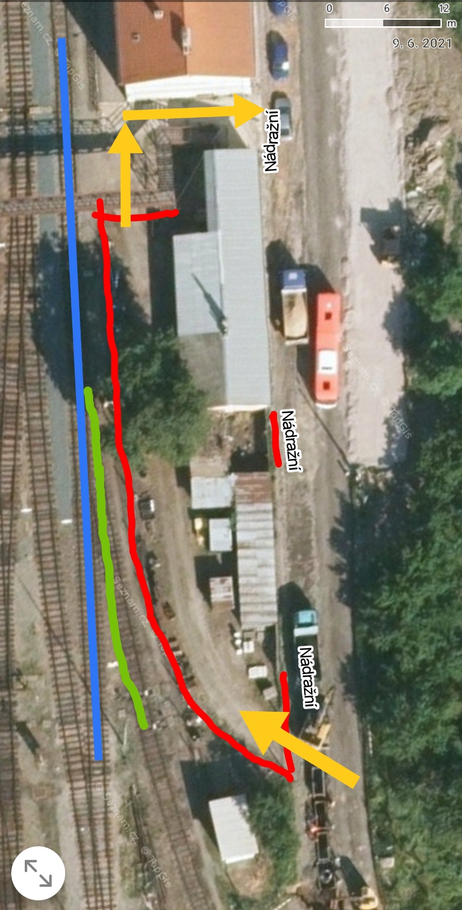

S výhradou k traťovce nesouhlasím. Např. zrovna v Hrušovanech nad Jevišovkou má traťovka dílny a vůbec celé to svoje provozní „vetešnictví" pěkně za plotem. Má to i průjezdné aby odtama nemuseli couvat - jedna brána je přímo na ulici, druhá brána je pod lávkou a vyjíždí se na ulici mezi lávkou a budovou. Přes víkend tam parkují i služební auta. MUV 69.2 parkuje v samostatné garáži naproti výpravní budově přes kolejiště, kancl, šatny, sprchu atd. má traťovka přímo ve výpravní budově. Pokud si do skladu potřebují něco dovézt/odvézt, tak buď auty, nebo muvkou zpod lávky na čtvrté koleji. Spíše výjimečně jedou k výkolejkám vlečky ČsSS, někam zhruba k hraničníku, a věci si spouští/vytahují muvkovým ramenem přes plot.
Pozice na mapě
https://mapy.cz/s/galehuvepu
Edit: než jsem to doklofal, už bylo vysvětleno jak to s tou „traťovkou" stavitel má, ale nechám to tu pro jiné. :)
Na obrázku:
- červeně je plot
- zeleně traťovkou pojížděná část koleje vlečky státního statku - od výh. č.10 po výkolejku
- modře je značená 4. staniční kolej
- šipky ukazují jak a kudy jezdí auty
