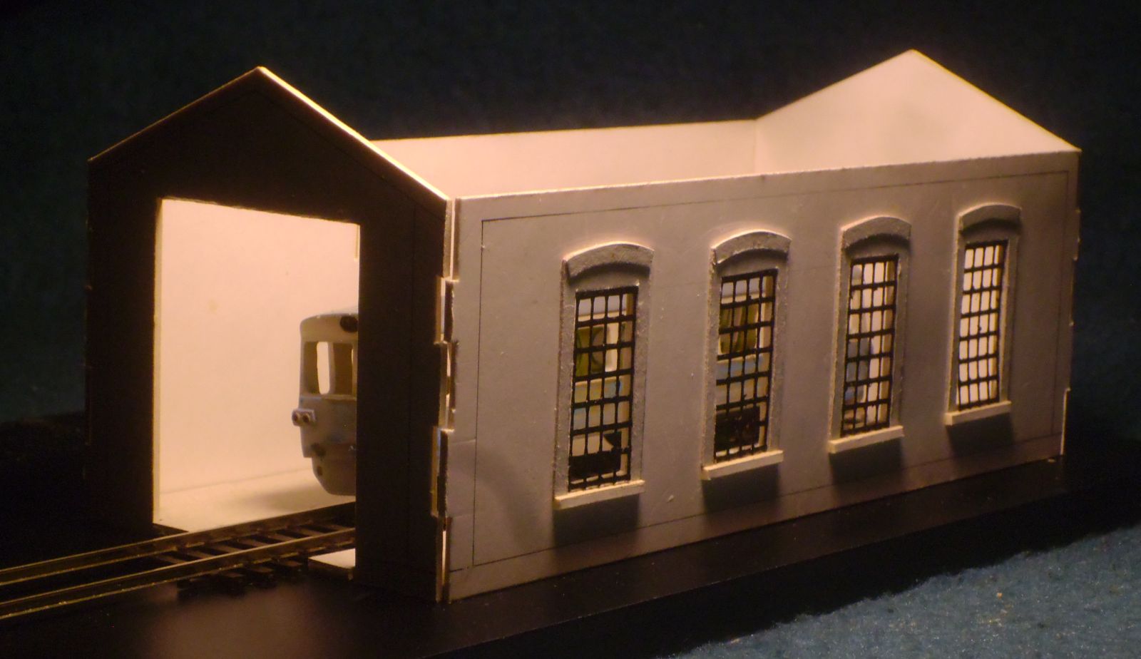

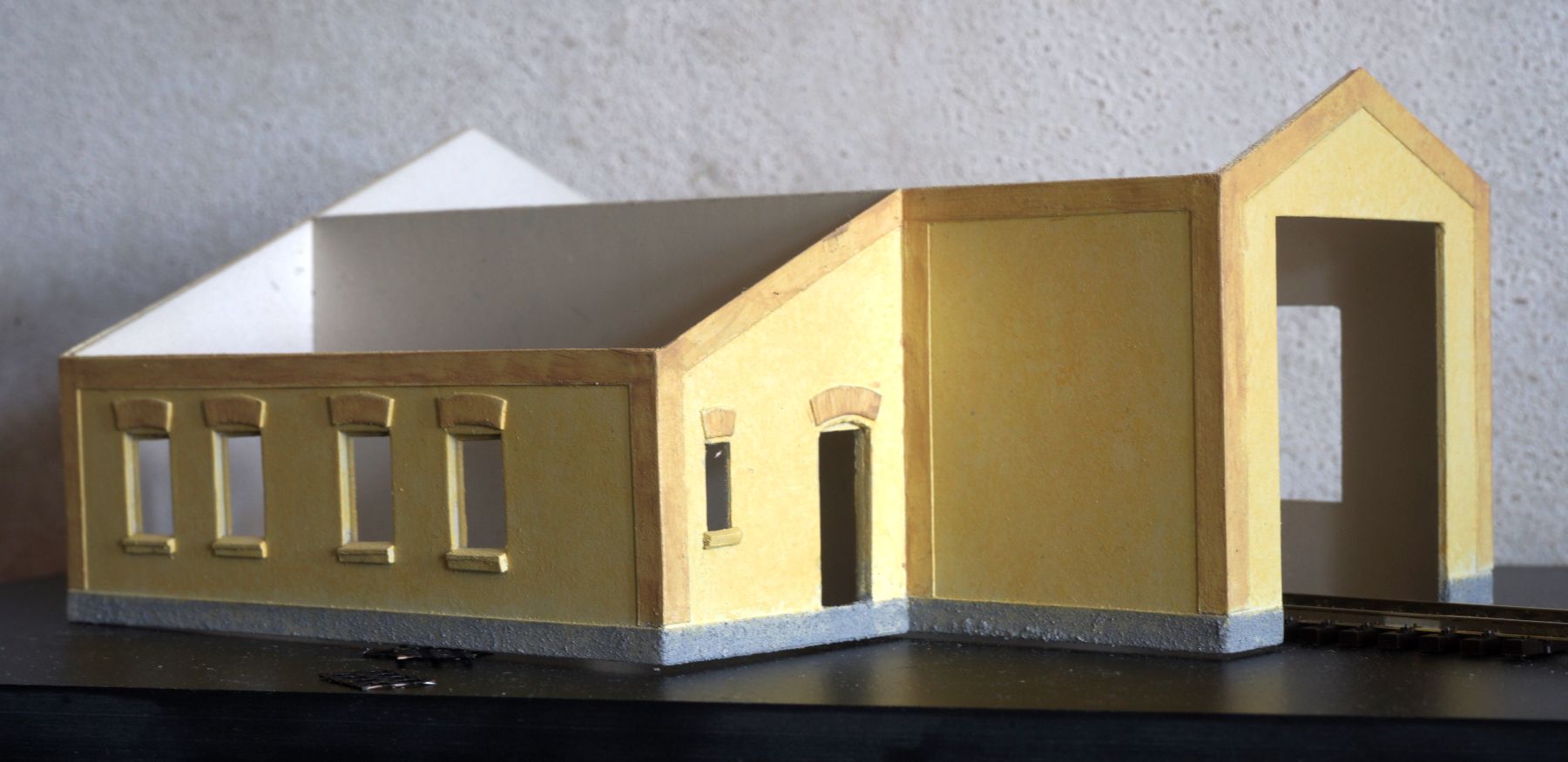

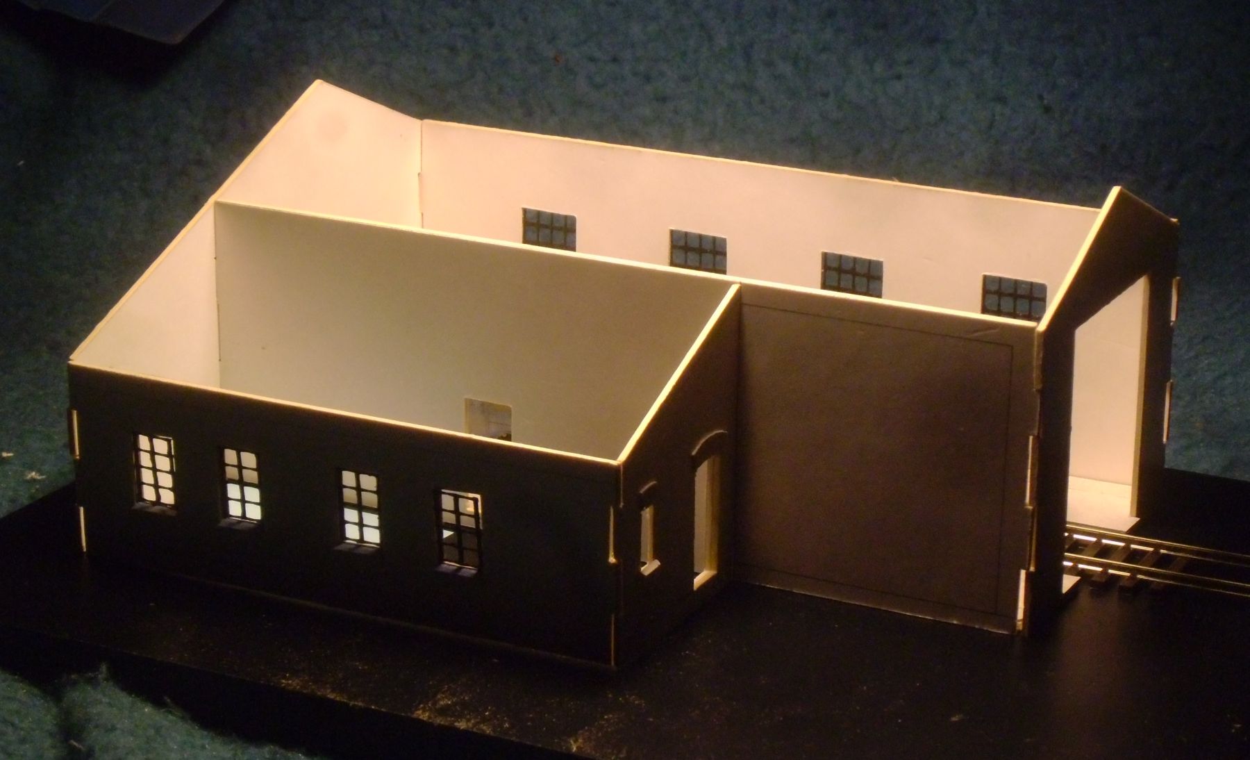

Tak jsem se zase na chvíli dostal i na trošku tvoření... výtopna už tak dostává trochu reálnější vzhled... zatím jen nasucho poskládané a bez střechy, aby se dalo vyřezávat ve stěnách...

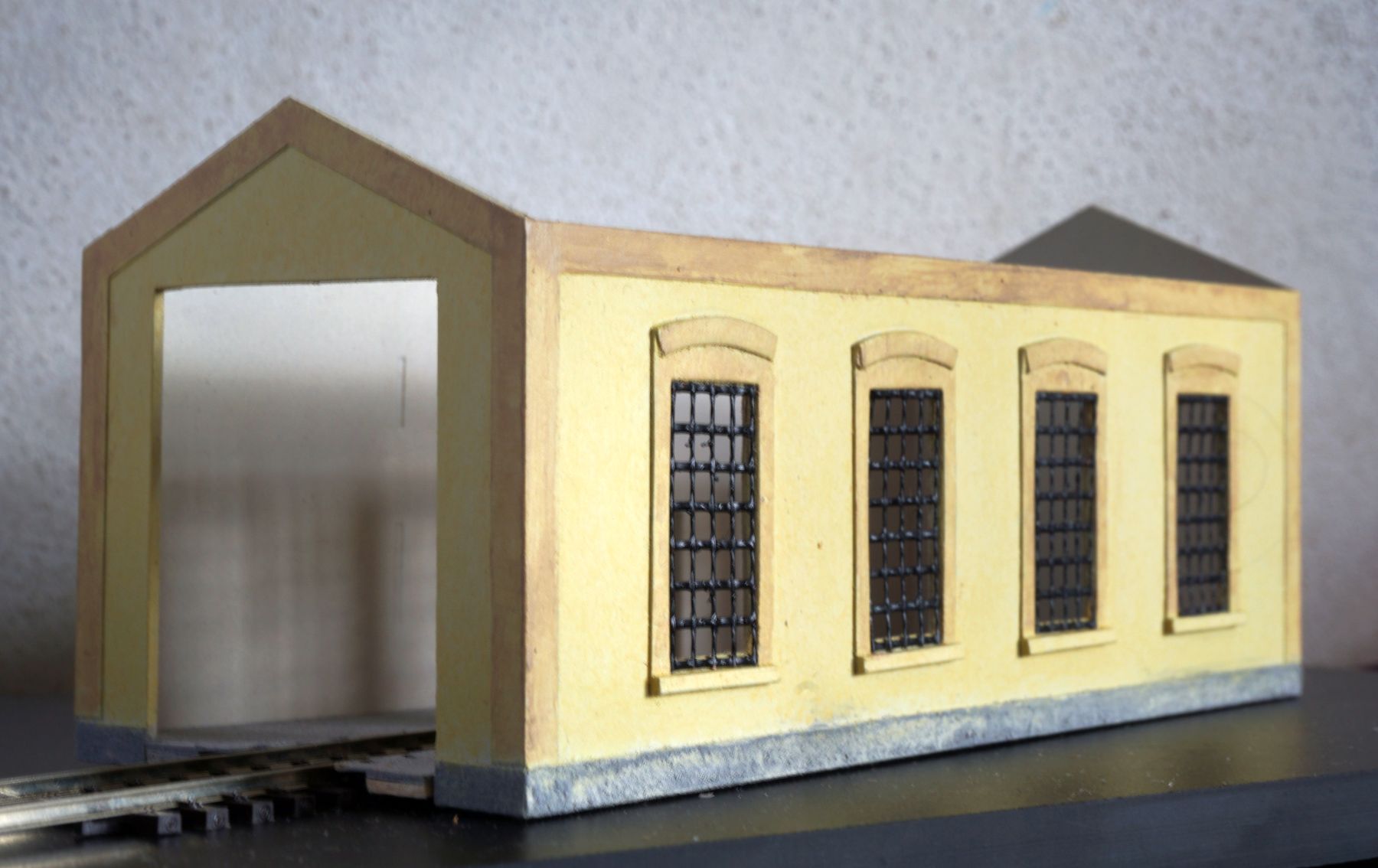

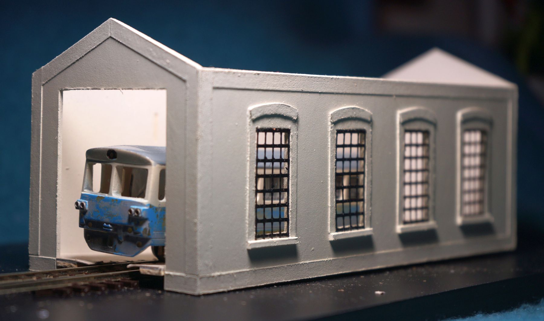

Výtopna slepena, naštukována aby byla stylově blíže výpravní budově a povrch trochu sjednocen nástřikem základem...

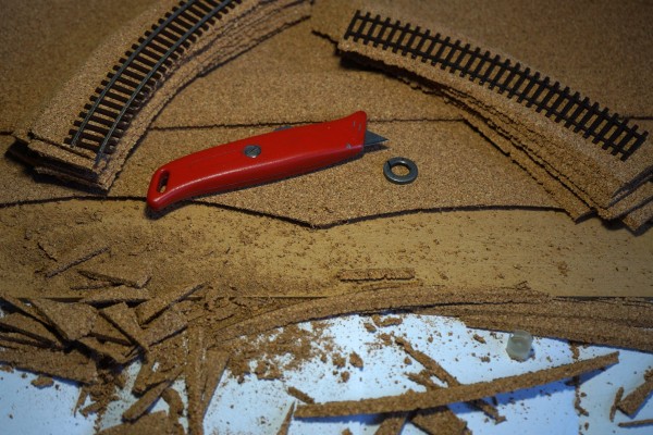

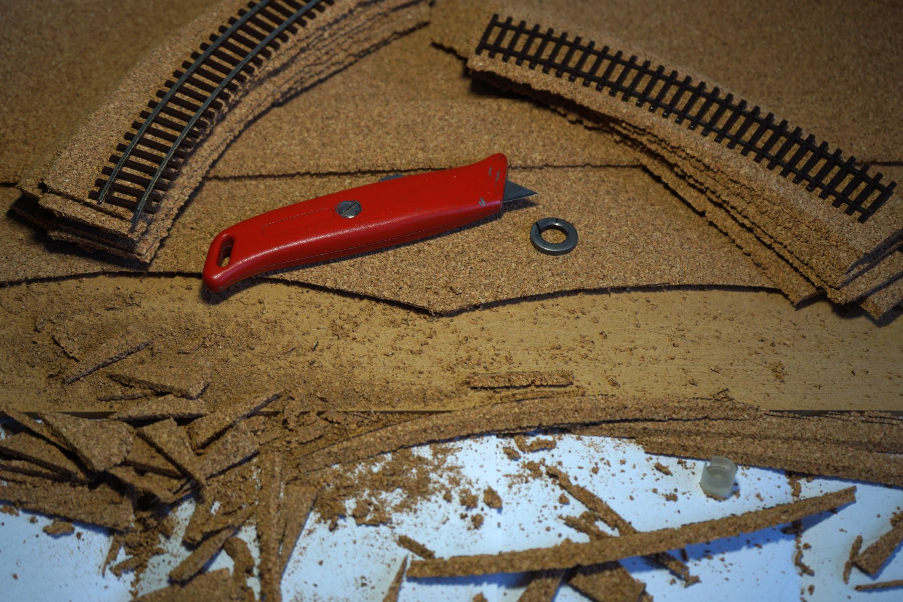

Příspěvekod jafobe » pát 07 dub, 2023 3:55 pm
Tak přípravy na pracovní neděli pomalu pokračují... a když už jsou ty velikonoce ta jsem si řekl že bych mohl někomu nařezat, a korková deska byla od předevčíra po ruce... :mrgreen:

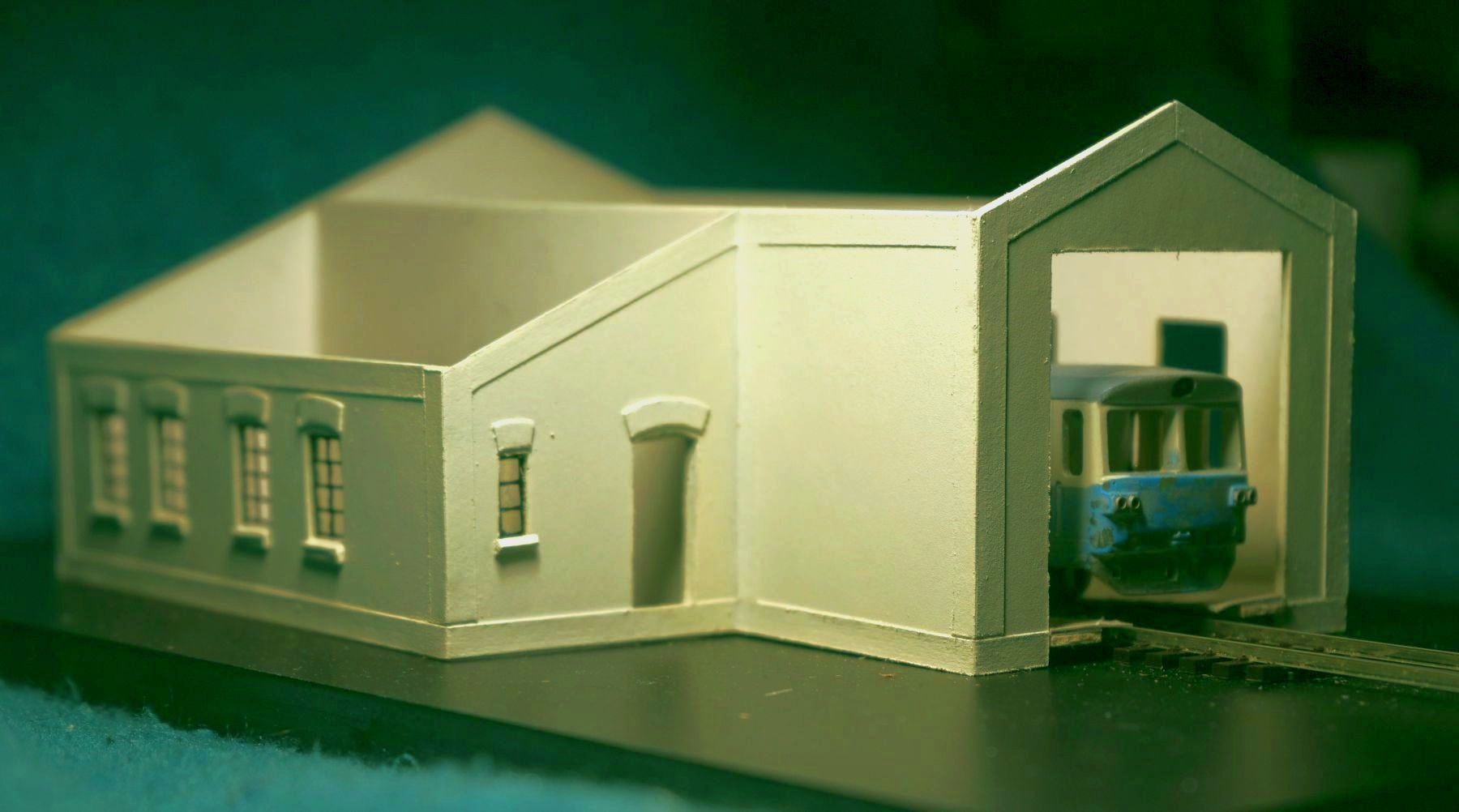

Výtopna trochu dotmelená a zkušebně natřená... jen odstín podle VB jsem ůplně asi netrefil.

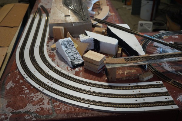

Příspěvekod jafobe » ned 23 dub, 2023 11:54 am
Tak se v sobotu položila a zafixovala část SN, na pravé straně zakončena v rovině s hranou stolu, a vlevo vzadu v místě kam přijde zhlaví. Toto už bude finální stav který bude vymezovat vedení tratě i umístění horní stanice, pro lepší představu jsou zde použity vždy dva metrové kusy flexikoleje za sebou, spojené a vzadu u zhlaví zatím nezařezanéto bude až položení oblouku a upřesnění umístění zhlaví.

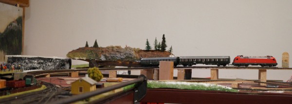

Příspěvekod jafobe » pon 01 kvě, 2023 9:16 am

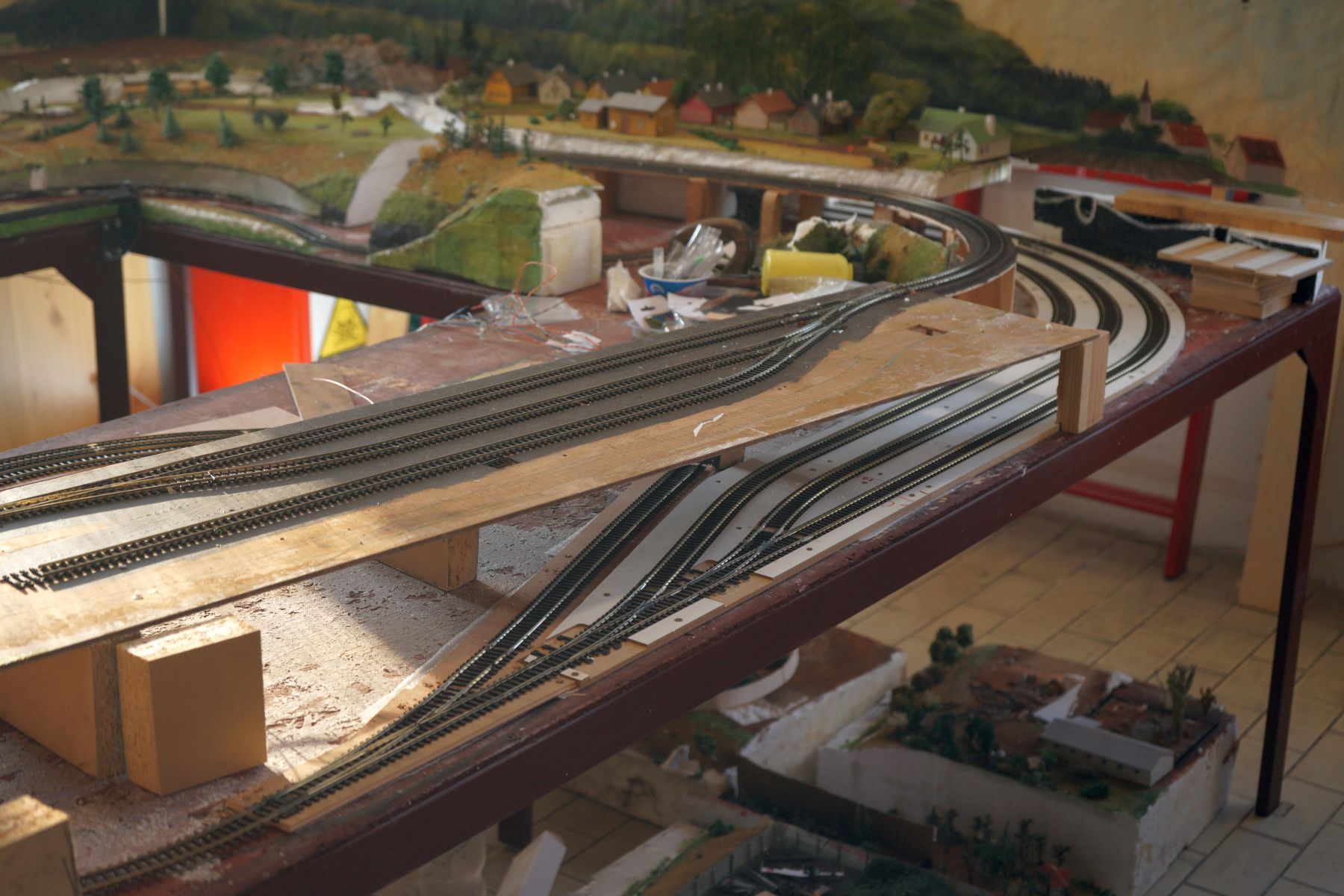

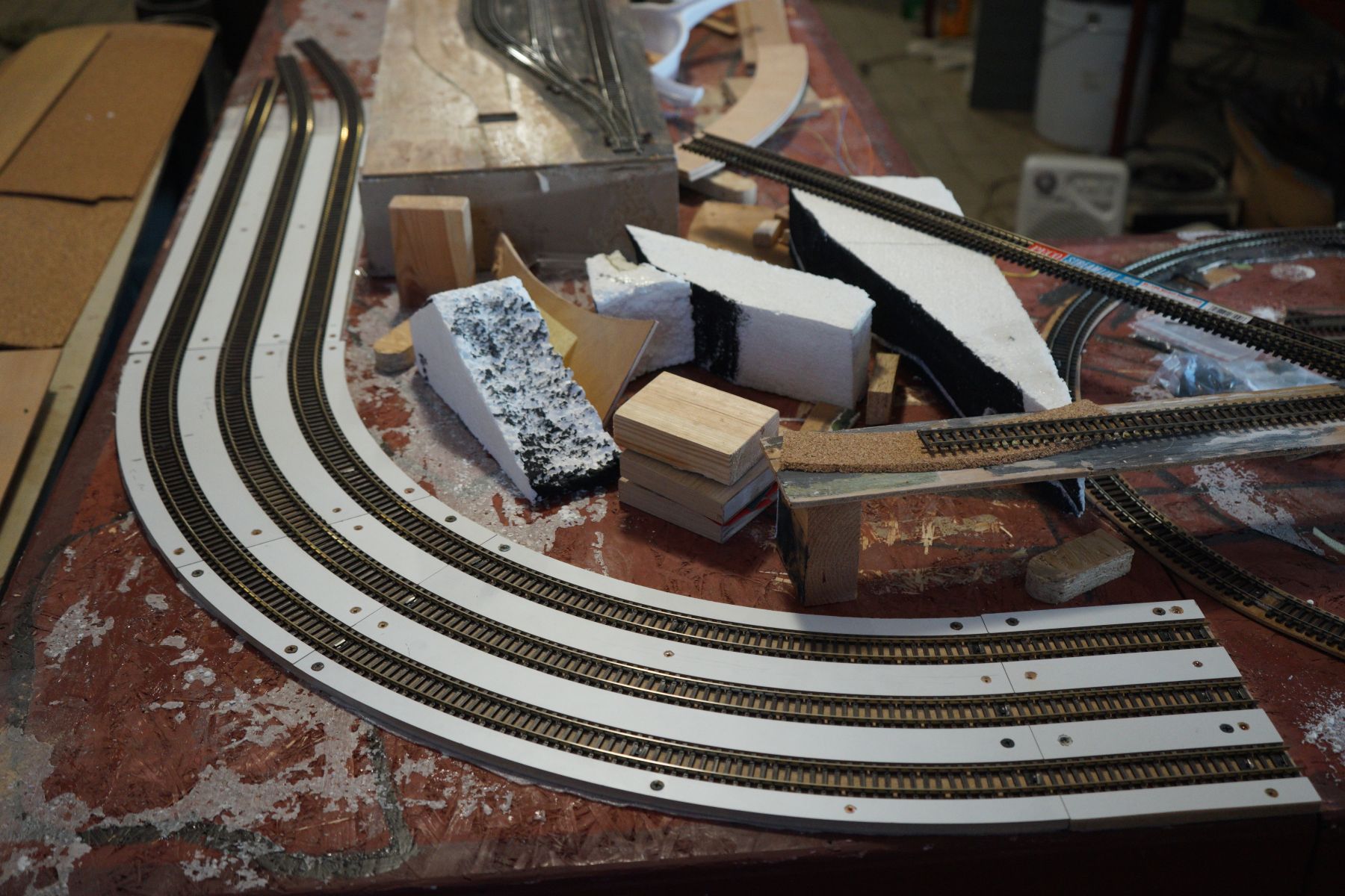

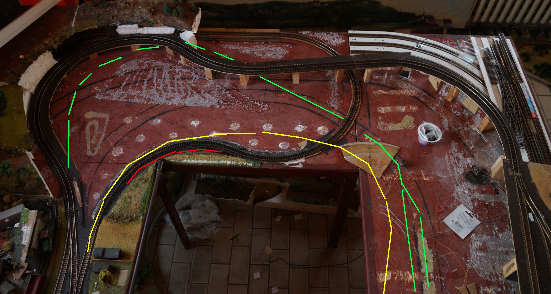

Tak včera se dodělala vrchní trať až ke koncové stanici (zatím jen mechanicky včetě položení koleji a mechanického oddělení v místě dělení stolů a před koncovou stanicí kdyby ji bylo někdy potřeba vyndat), elektrika asi příště včetně zapojení koncové stanice a z daného stolu to už hodit rovnou na konektor aby to bylo odpojitelé i elektricky. trochu se začalo i s přípravou na navracení a úpravy terénu kolem stoupání (a původní propojení vesnic silničkou přes most nad odočující traťí asi nakonec zruším aby se to opticky jevilo dál od městečka)...sjízdné by to být mělo, až na úsek za přerušením )v místě za zastávkou kam je to zapojené i elektricky) pro rozdělení panelů to najelo...

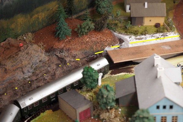

Červeně je označený ten kritický kus kde mi to vyhodilo i tauruse bez ohledu na to z jaké strany jede, takže je to spíš samotným obloukem a ne protiobloukem, ale je pravda že jsem pořádně nekoukl kde přesně které nápravy byly, ten po loňské úpravě bez problémů projede i konstrukční "obdoba" desira, stará VT 137.
Nemám tušení jaký poloměr ten kus tratě přesně má (dřív jsem tomu nevěnoval tolik pozornosti, navíc je z flexi a není ani všude stejný, takže to beru jen od oka podle kolejí s poloměrem 360mm), tem kus s protiobloukem jsem srovnával vloni když jsem to dostal na starost, ale po plánované přestavbě tam už ebude bude tam plynulejší oblouk 425 - 545 mm kolem vnitřního prostoru Učka a z větší části na pevném podloží, tak aby co nejmíň užíral z hloubky panelu.
Žlutě je označené budoucí vedení spodní hlavní tratě. takže tam protioblouk zmizí včetně malého poloměru.

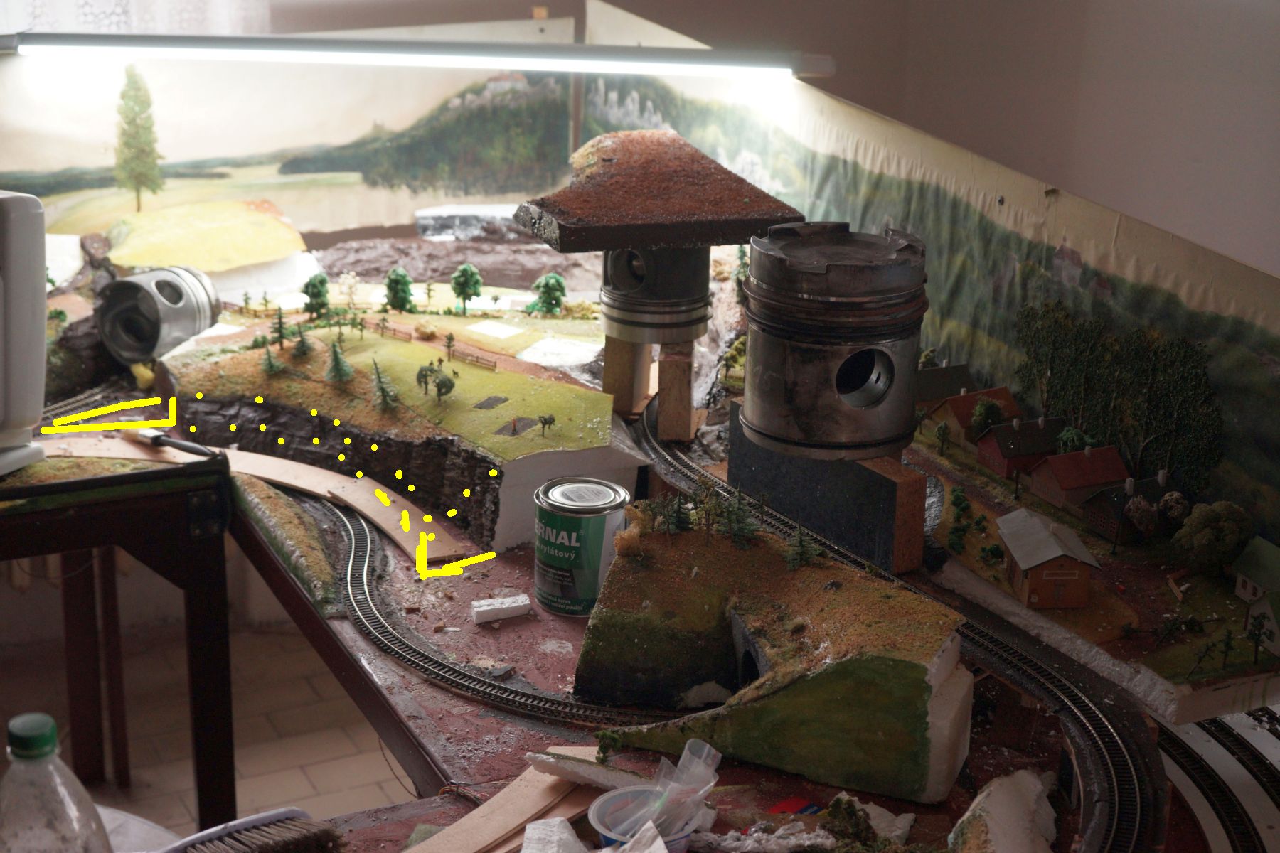

Zeleně je označené původní vedení lokálky do koncové stanice, která začínala skoro u vnitřního rohu. A 10 cm stoupání měla za sebou už v místě kde se stará trať srovnala k zastávce (v nístě kde se stará s novou protínají). Na další fotce js dané místo označené původním špalíčkem na kterém byla položena deska s tratí a ke kterému to bylo po kolejích asi o 15 blíž... Teď je celá trať asi o pů metru delší a stoupání rozloženo nepravidelně do celé její délky (kolem zastávky zhruba ve 2/3 tratě je trochu mírnější aby se nemuselo srovnávat úplně což by jen zkracovalo délku tratě využitelnou pro stoupání samotné a ani nebyla zastávka ve velkém stoupání)

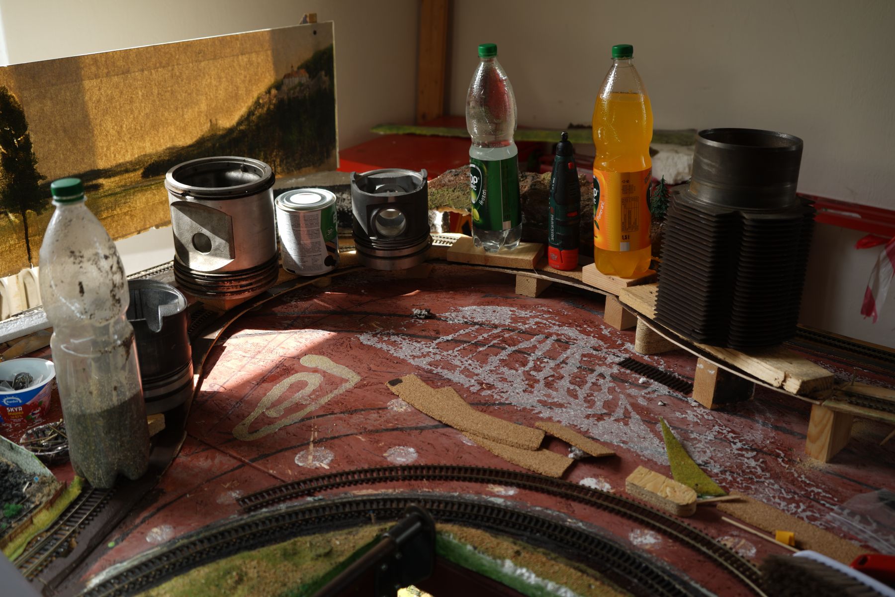

A při lepení podloží a kolejí se používalao na zatížení vše co bylo zrovna po ruce... teda snad krom pístů z Barči... :mrgreen:

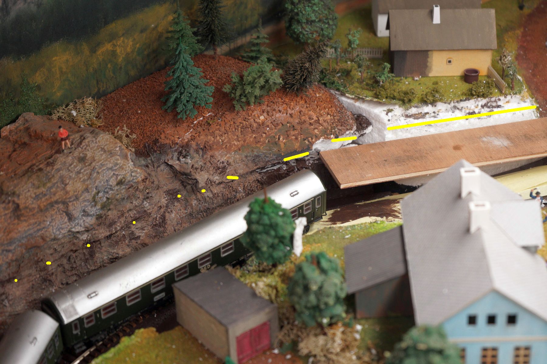

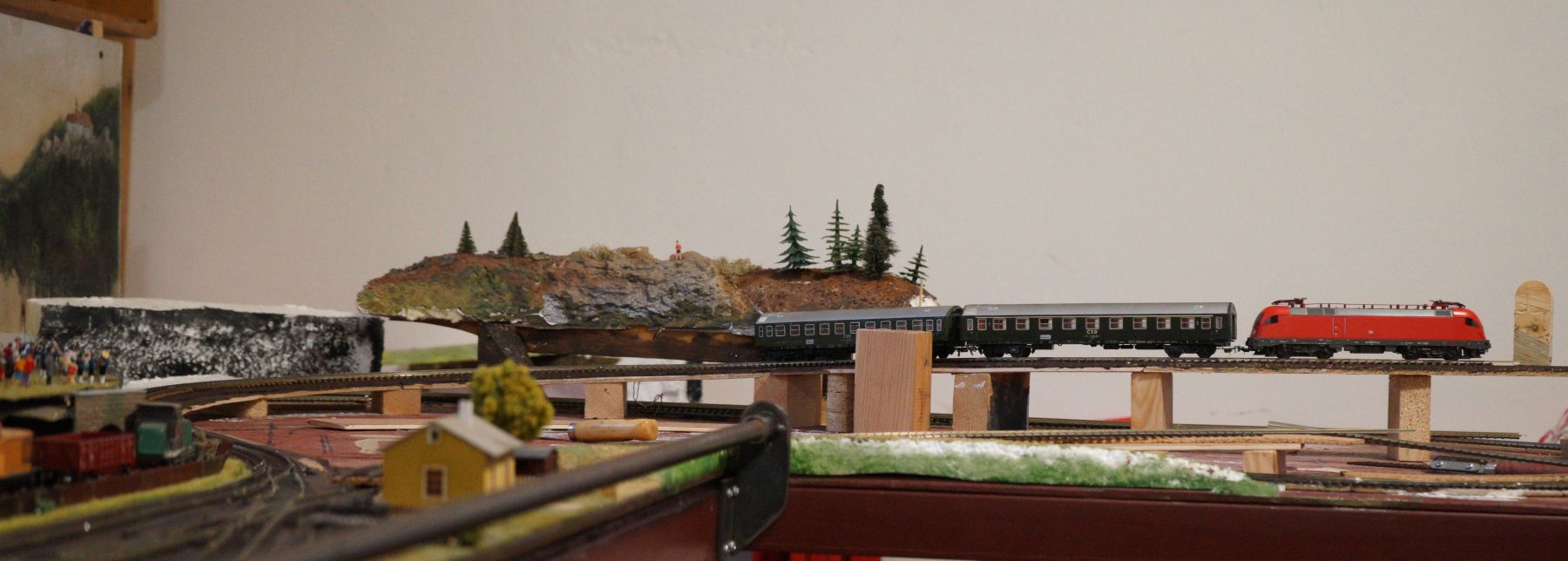

Něco málo z dalšího pracovního víkendu... i když kvůli převazu motoru na našem motoráku a pomoci na opravě simulátiru mi zase nezbylo až tak moc času jak bylo v plánu...

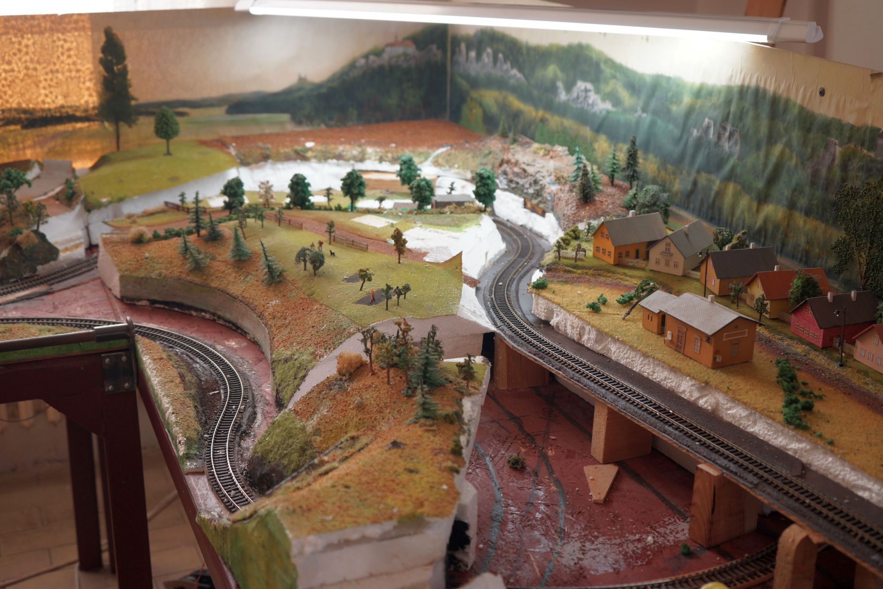

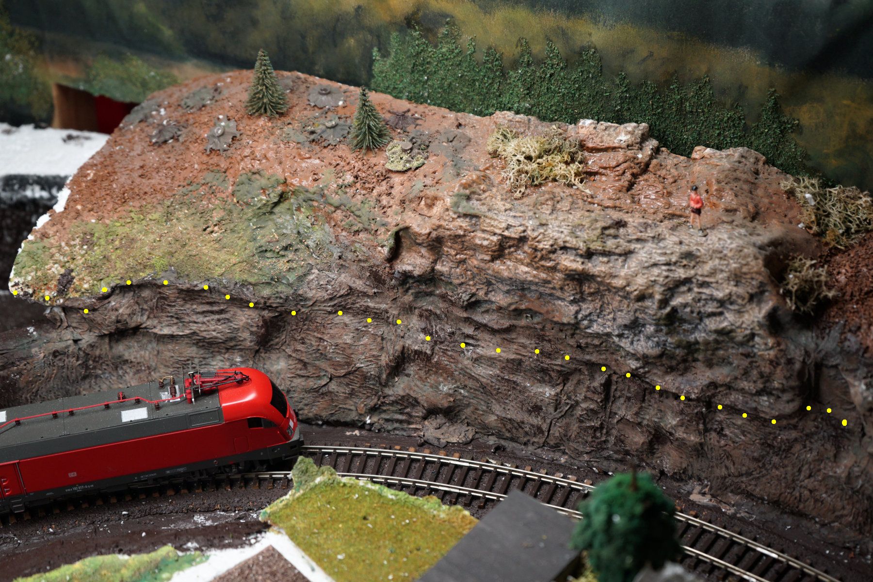

Že už je tak trochu jasné že to nestihnu dodělat s komplet SN (to že dodělám alespoň průjezdný ovál přes SN je o něco reálnější, takže by mohla být alespoň delší viditelná trať), tak jsem začal s navracením krajiny aspoň v místech kde to už je reálné, abych to nemusel honit na poslední den, když u toho musím čekat až jedno zaschne abych mohl pokračovat v něčem dalším. Něco je už napevno něco mám v plánu nechat sundávací aby se dalo dostat do prostor budoucího SN zvrchu a to nejen z důvodu čištění v místech kde nechci aby se tam děti dostali z boku, protože ne všude uvidím od řídícího pultu, a taky nechci aby bylo všem hned na první pohled zřejmé že tam nějaké SN nádraží je...
Snažím se využít a přetransformovat to co tam bylo aby se to nemuselo vyhazovat a tvořit vše znovu na což není čas i když s malými obměnami aby to na první pohled působilo že se nic moc nezměnilo... ale nebylo tomu tak. Zářez kterým stoupá lokálka je nahrubo hotový, skála co byla odhalená už předtím je o pár cm nastavená dolu, žlutě je přibližně označeno kde byl původně konec, srukturou i barvou jsem se to snažil připodobnit tomu původnímu, i když to není úplně ono. děti to řešit nebudou a modeláři aspoň poznají že se na tom něco dělá... barva, patina a lehké zazelenění to časem sjednotí víc.
A tady je vidět o kolik je trať oproti té původní níž, ta by v daném místě byla až na dané desce která je umístěna ne stejné výši skoro na daném místě...
Taky se upravil původní kopec za spodní hlavní tratí, protože se celkově kvůli změně vedení horní lokálky pootočil a posunul o kousek jinam. tak se kus nastavil a kus uřezal zhruba do podoby kterou bude mít okolí při novém vedení tratě zhruba 500 - 600 mm poloměrem, plus malou rezervu na násep odvodňovycí příkopy apod... Nalevo blíž k nádraží bude jen strmější kopec a doprava bude přecházet do skály nad tratí a na druhou stranu (v místě stávající koleje) bude trochu kopec dolů a naznačení nějaké říčly, možná i s chatkou nebo pionýrským či skautským táborem...
V místě pod pístem vpravo je připravený prostor pro budoucí zastávku, pod pístem od tohoto vlevo je budoucí přejezd. a píst úplně vlevo je v místě zářezu u bývalého mostu, který se tam asi nevrátí, určitě ne v původní kamenné podobě, ale buď dřevěnný nebo lehčí betonový aby to bylo víc opticky otevřené do zářezu...
