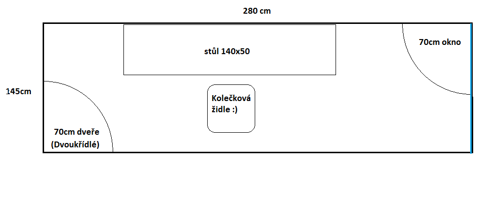

Vidím že Milan tohle kolejiště bere velmi obecně, takové "minimoduly na poličku" - a ani jinak nemůže, když z místnosti známe jenom rozměry, ale neznáme dispozici. Tak zkusím plácnout jeden tip.
pár věcí které můžou hodně omezit nebo změnit možnosti:
- přesná poloha dveří. Počítám s vzdáleností 200 mm na každé straně, může to být víc i míň, dveře se nejspíš otevírají na druhou stranu. Každopádně bych nechtěl aby polička vyčnívala do prostoru dveří.
- přesná poloha okna. Pokud je to moderní okno s přepínáním mezi ventilačkou a otevřením dokořán, tak nechat dost prostoru na otevření ventilačky, a celou poličku před oknem udělat sundávací a zastamdací když bude občas potřeba otevřít dokořán. Nakonec okno třeba bude v úplně jiné stěně :)
- hloubka a orientace pracovního stolu. Počítám 70 cm od hrany stolu na pohodlné vstávání ze židle, takže při hloubce stolu 60-70 cm je využitá celá šířka místnosti.
- výška poličky. Pro kochačku ze židle bych nešel nad modulovou výšku 130 cm od země po vrch kolejí, ale může to být omezující pro pracovní prostor na stole pod poličkou.

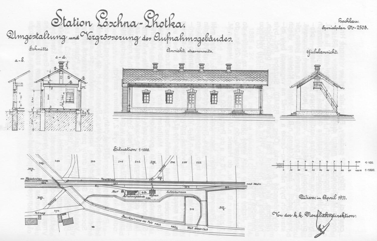

Ono by bylo pro úsporu místa a zároveň věrohodné znázornění "plnotučné" staniční budovy ještě jedno řešení vycházející z reality ÖLEG: Prodloužení původního typizovaného strážního domku se 3 okenními osami na 5 nebo 6 oken. Takhle vypadala prodloužená budova ve stanici Lešná-Lhotka (dnes Lhotka nad Bečvou) v dobách, kdy úsek Hranice - Vsetín byl ještě lokálkou, ale už pod panstvím ředitelství kkStB pro bývalou KFNB - výkres z r. 1911 vznikl po zestátnění ferdinandky:
Rozměry půdorysu jsou 18,5x5,5 m. Myslím, že hánulkáři by takovou nudličku mohli ocenit. (Lepší kopii výkresu mám, kdyby bylo potřeba.)

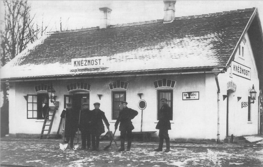

A ještě nesmím zapomenout na několik typů budov komerciálek, tj. tratí Českých obchodních drah (BCB). To byla vůbec jedna z nejšetřivějších železničních společností v Čechách. Jedna z nejmenších variant, přízemní budova na 4 okna o půdorysu cca 11x7 m, byla např. v Kněžmostě.

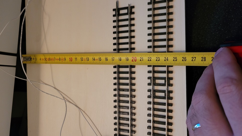

Příspěvekod robskri » pát 08 říj, 2021 6:36 pm
Tak konečně :)
Povedlo se mi sehnat a nařezat překližky na základ... Zkušebně položeny koleje, nakonec šířka 26cm pro nádraží. Může se pomalu začít se stavbou :) Ještě se teda po vašich připomínkách rozhodnout, kam co dát..

robskri píše:Tak konečně :)
Ještě bych posunul koleje tak o 1cm se od okraje, ať se ti tam vejde aspoň úzký pruh zeleně. Nádražní budova by se snad měla ještě vejít. Už víš jakou?

Příspěvekod robskri » sob 09 říj, 2021 2:31 pm
Ivan píše:
Jo, dík, posunu :) Vím, Liteň od KB.. Ta má 140mm, teoreticky by se vešla celá, a ne jenom půlka :)

Příspěvekod t29 » ned 10 říj, 2021 11:52 am
Druhý pokus, doufám že dispozice místnosti odpovídá realitě:
Všechny poličky dodržují maximální šířku 260 mm. Na otevření okna stačí sundat segment trať č.3, ale je potřeba zajistit, aby okenní tabule nenarazila do poličky v místě označeném vykřičníkem - ideálně namontovat na stěnu doraz, o který se opře rám okna. Pro představu staniční budovy jsou LV/H (Mladeč), Liteň je o jedno okno delší. Do skrytého nádraží SN1 se vejde 810+Btax a 742+Eas+Eas, do případného SN2 další 810+Btax.

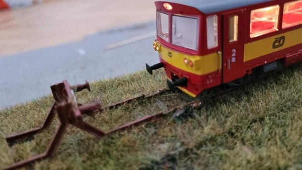

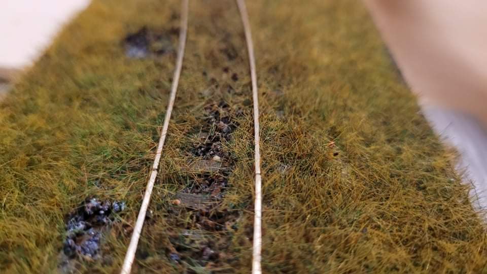

Příspěvekod robskri » ned 07 lis, 2021 8:20 am
Ahoj a díky všem za rady.
Postavil jsem cvičný první modul, na vyzkoušení techniky a všeho :)
Existuje předpis, jak daleko musí být lampa od kolejí?
