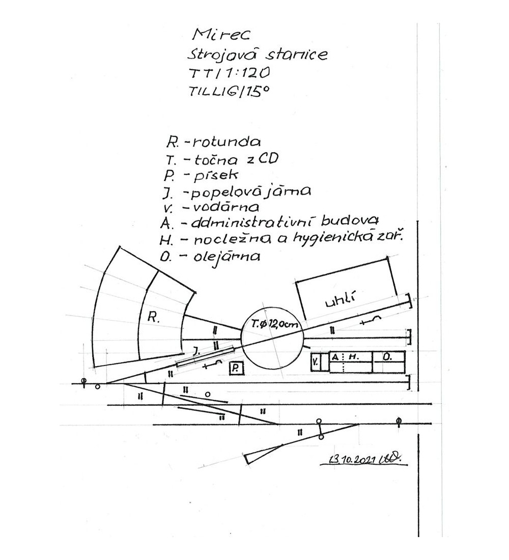

A zde je obměna strojové stanice motorová za parní trakci. Počítá se se stroji řady 423.0 nebo 433.0. Točna je vytvořena z CD (autor J.Br.)

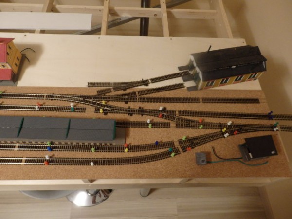

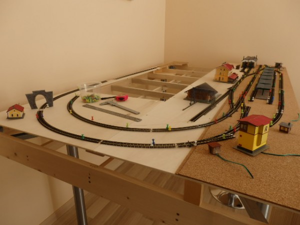

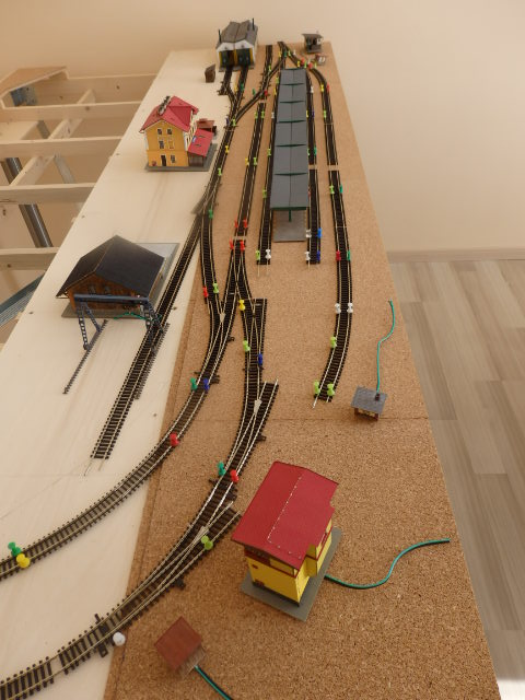

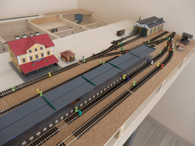

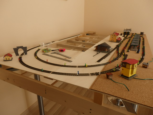

Příspěvekod Mirec » ned 24 říj, 2021 5:21 pm
Tak po krátkom čase so tu opäť.
Mal som trošku čas, tak som poprerábal pokládku koľají v stanici podľa náčrtov p.Ferdiána
(ešte raz veľká vďaka za jeho návrhy), plánujem ale asi ešte menšie zmeny....
Rozložil som aj pár stavieb v stanici, ktoré už mám dávnejšie postavené, samozrejme bude ich neskôr viac.
,,veľké,, depo vpravo od výpr. budovy chcem nahradiť nejakým menším, musím ale niečo kúpiť. :)
Presuniem ho do plánovanej koncovej stanice na druhom panely koľajiska.
Taktiež aj vľavo odstavnú nákladnú koľaj skládky asi doplním ešte o jednu.??...
Prikladám pár foto zo stanice.

Příspěvekod Mirec » ned 31 říj, 2021 7:25 pm

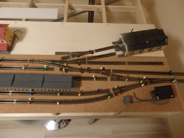

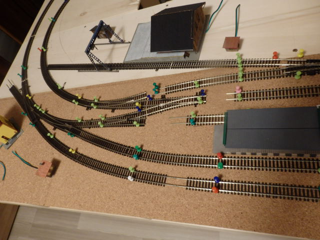

Prikladám nejaké foto.
Ľavé zhlavie-dúfam že konečná verzia.
Pravé zhlavie alt1.:
namiesto výhybky EW2 napravo od V.B. dokúpim trojcestnú výhybku a pospájam koľaje
ako sú názorne položené (rád by som použil už postavené dvojmiestne depo vpravo.)
Mám však pocit, že tam to depo dosť ,,natesno,,
Potom by som ho použil niekde v koncovej stanici na druhom panely.
Alt. 2:
zruším jednu výhybku EW1 a tým bude len jedna koľaj do jednomiestneho depa, ktoré by som dokúpim
namiesto toho dvojmiestneho) ?????
Čo poradíte?................... :)
Mirec
Pravé zhlavie-možná alternatíva...
Ľavé zhlavie,dúfam že konečná verzia

Příspěvekod Radek Strnad » ned 31 říj, 2021 8:22 pm
Můžeš mít jednu výhybku ze staniční koleje a za ní může být krátký oblouček a další výhybka, kterou se bude kolej dál větvit do dvojmístného depa. Tím se to celé uhne do prostoru a dvojmístná remíza nebude tak na kraji. Je zbytečné, aby z jedné staniční koleje byly dvě odbočky. Mně tam moc nesedí ten perón na lokálkovém nádraží. Za mně to v relativně malé stanici působí divně, ale je to tvoje věc. S tím depem bych si víc vyhrál a třeba bych tam udělal ještě jednu kolej, kde by byla skládka uhlí nebo výdejní stojan na naftu.
KYKLOP68
Radek Strnad
Příspěvky: 1261
Re: Mircove nové koľajisko TT
Příspěvekod Ivan » ned 31 říj, 2021 8:59 pm
Také bych tam tu tricestnou kvůli rozboceni na dvě koleje do remízy nedával, je to takové prevyhybkovane. Buď jak píše Radek, nebo co kdyby bylo depo na druhém segmentu, hned na okraji? Byl b, aspoň prostor před remízou na nějaké to ošetření...
Ta kolej pod remízou - prodloužení tě u VB, je jen takto kusa, nebo pokračuje?
