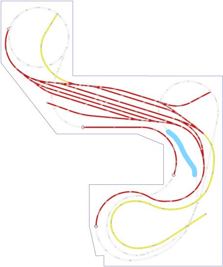

Dobrý den ve spolek, po dvou týdnech přemýšlení jak ještě lépe zužitkovat můj prostor jsem překreslil kompletně cele kolejiště.
Chci stále zachovat hl.trat formou oválu plus vrtná smyčky (ještě nejsou nakreslené) a lokálkou. Kolejiště bude užší tím se bude lépe stavět. V pravém spodním rohu bude pracovní otvor 60*60cm.
Z levého zhlaví bude muset trať klesat po spirále dolů do SN. Jinak by to nejspíš nevyšlo.
Opět kolejivo Peco , oblouky R3 a všechny výhybky s vodivou srdcovkou stream line.
Teď otázka, dává to smysl?
Díky Jirka

Co se týká dosažitelnost, je to výborné, ale lokálka se scvrkla až příliš. Délka širé trati je menší než délka staniční koleje. Vypadá spíš jako vlečková kolej.
Ve stanici se dostaneš na lokálky jen z jedné koleje. Spolu s malou délkou a pouze dvěma kolejemi v koncové stanici Ti to dost omezí provozní možnosti.
Ta větší vzdalenost kolejí je pro ostrovní nástupiště?

Ahoj, původně jsem plánoval lokálkou vést až do spodního rohu a pak šikmo do levá nahoru ale v tom rohu bude pracovní otvor tak to nešlo. Bude to cca 1m+1m jak to říkáš...týden to kreslím a jediné takhle mě to napadlo...
Další varianta byla mít hlavní nádraží v právo a lokalku vést do leva na horu ale byla by stejně dlouhá. Tahle se mi to nádraží líbí víc.
Ještě mám variantu bez lokálky s tím že bych z pravého zhlaví měl více šíre hlavni tratí.
A ano ta mezera je pro nástupiště...

Tohle opravdu není lokálka, ale spíš jen vlečka.

Ahoj, takhle krátká trať je spíš něco jako místní nádraží - ČL, Mimoň, nějaké to Meziříčí nebo Rossbach. Já bych tu trať více zakroutil https://vladimirb.rajce.idnes.cz/nastenka/1479811655 A taky bych trochu rozvinul kolejiště stanice kam se připojuje místní dráha. Jde mi o to, že když přijedeš a chceš objíždět, tak ve stávající konfiguraci musíš objíždět přes celé nádraží a zastavíš si provoz na magistrále. Chtělo by to nějaké malé nádražíčko k lokále...

Vladimírova varianta ude pěkná, souběh tratí je atraktivní.
Mne ještě připadá tvje stanice nějak podezřele široká, jaké máš osové vzdálenosti kolejí?
Ještě bych ji zkusil trochu posunout doleva, aby byla lokálka co nejdelší.

Ahoj, ohledně nádraží by mě spíš zajímala délka staničních kolejí, takhle to vypadá sotva na metr a to mi přijde na takhle velké kolejiště málo, chtělo by to alespoň dvě dvou metrové koleje, aby to za něco stálo. :D

Osová vzdálenost je kolem 55-60mm. Normy Nem jsem četl. Jen ta velká mezera je cca 100mm,tam bych chtěl udělat velké nástupiště s podchodem nebo nadchodem.
Délka staničních kolejí je od cca 1300mm u 3.a 4. kolejí od shora a jinak cca 1m.
Plánek jsem ještě trochu překreslil. Večer ho pošlu doma z PC k posouzení.
Ještě mám otázku...Spirála z R2 438mm stoupání 2% je to únosné?
Díky za rady Jirka

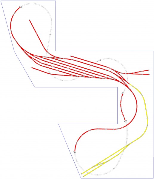

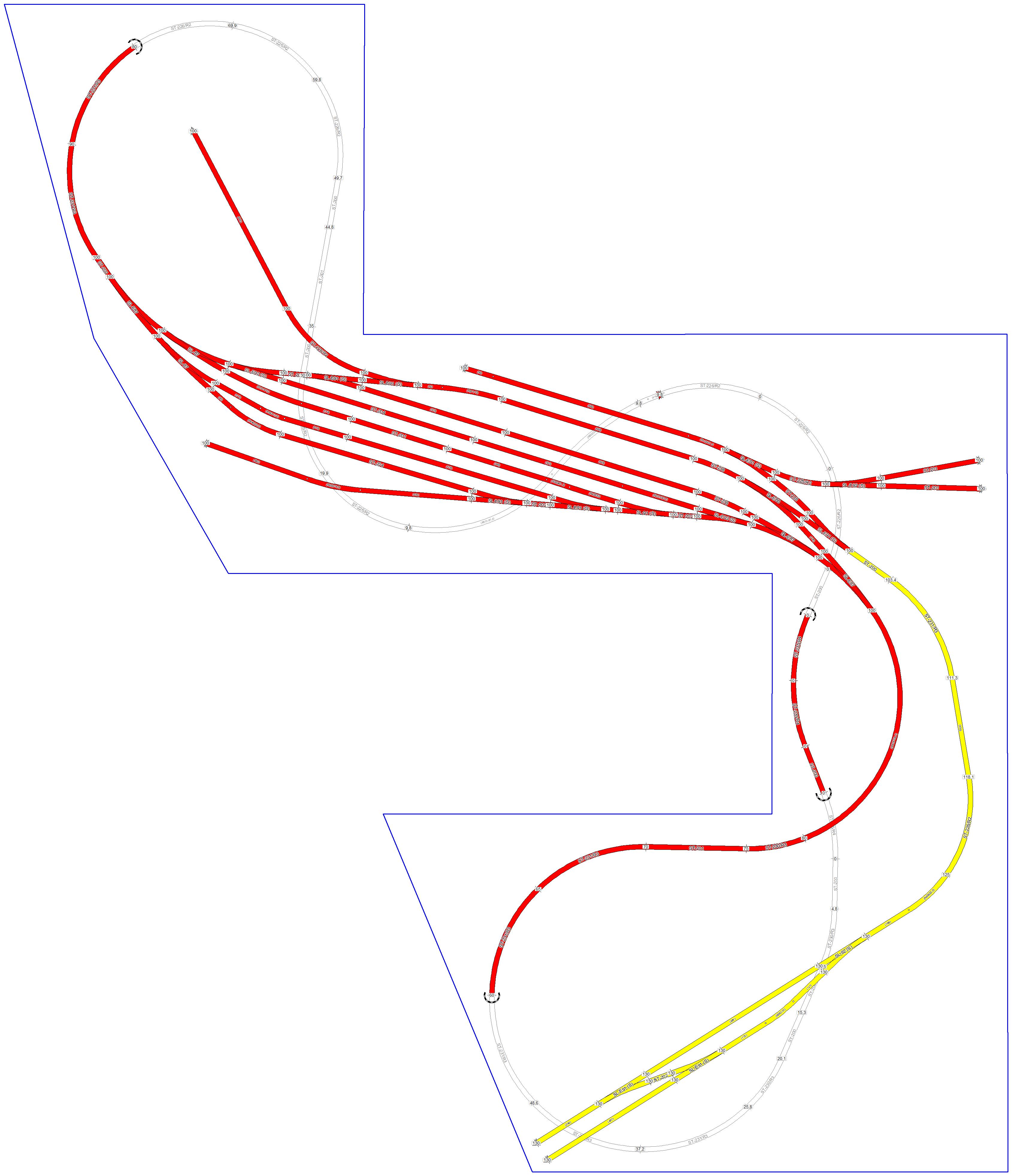

Příspěvekod Jirka1984 » úte 02 bře, 2021 8:06 pm
Tak jdu s kuzi na trh...
Stanicni koleje prodlouzeny na 1,3 m az 1,6m. Vic uz z toho nedokazu vymáčknout. Pod hlavnim nadrazi povede pod opernou zdi kus trate at je taky trochu videt vlak.
Z leveho zhlaví povede spirala R2 do SN + ještě zluta lokálka nekam na konec světa(mozna jen do slepeho tunelu) Druha lokálka z praveho zhlaví je jen naznacena. Dosli me koleje ve free verzi:)
SN ještě musim trochu doladit ale diky tomu ze panely jsou po delce jen 80cm siroke tak nejde moc delat oblouky a R1 se mi nechce delat tak aspoň R2 jako kompromis.

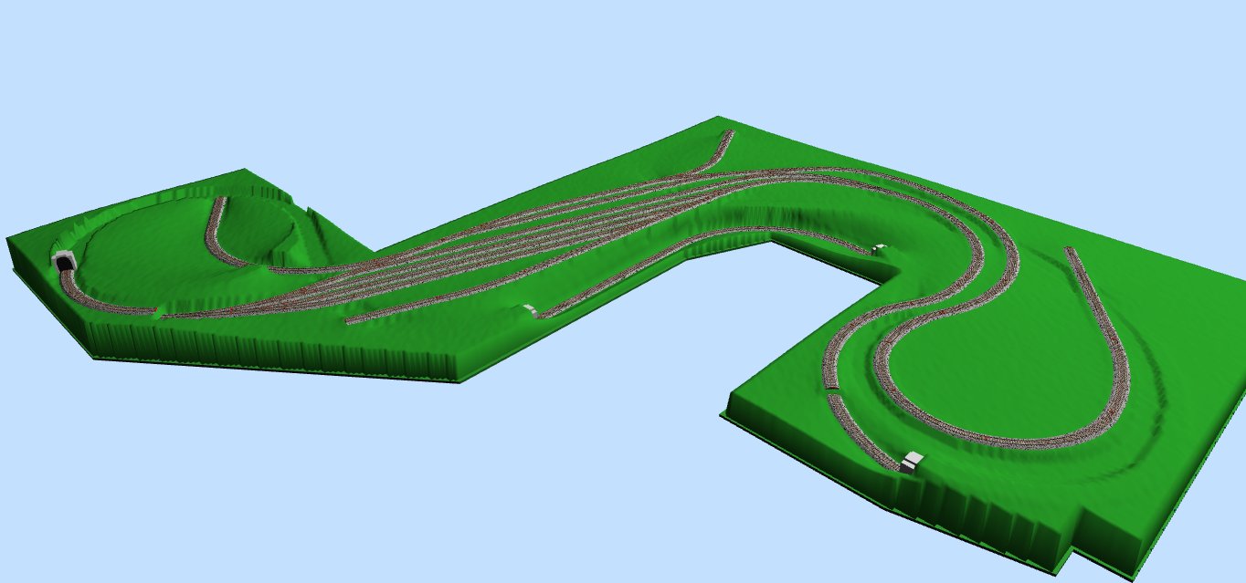

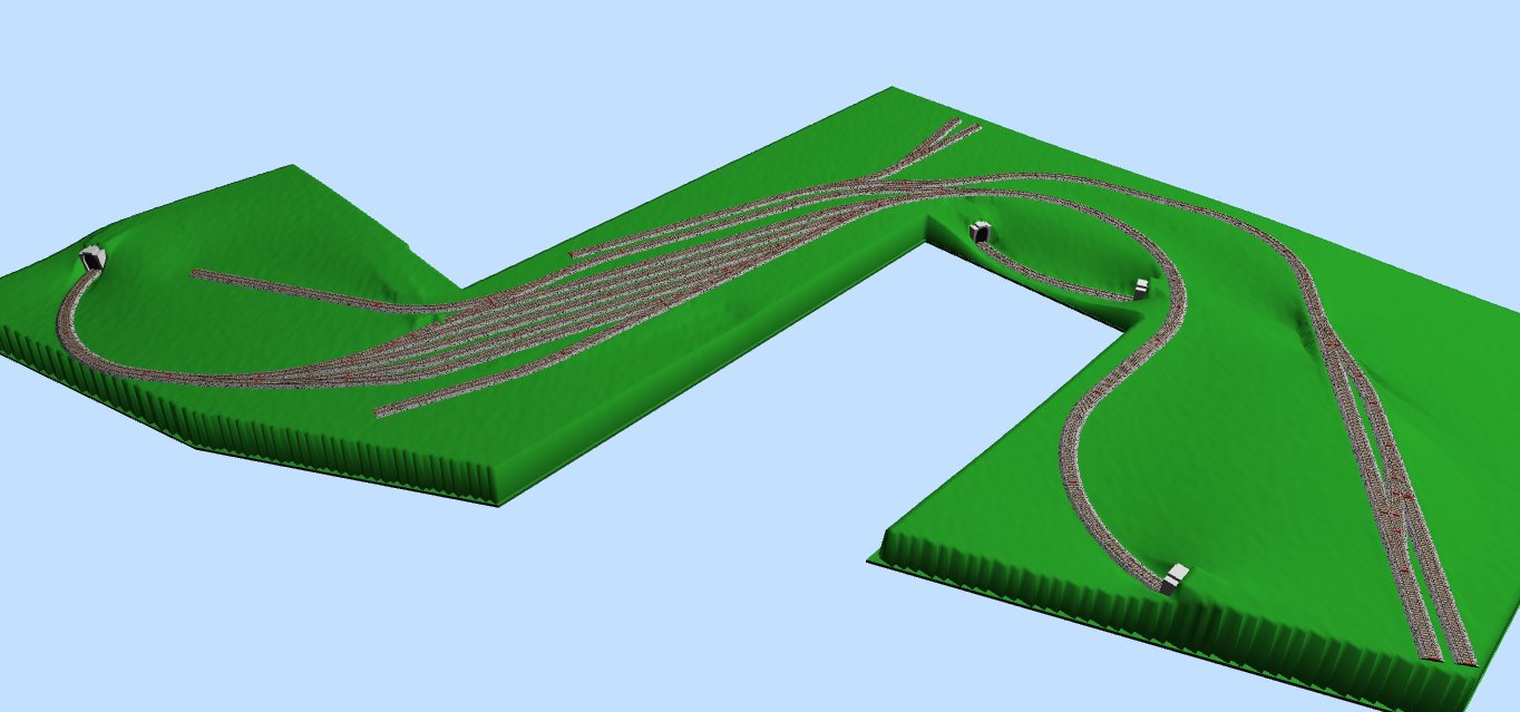

3D model je kostrbaty protože nemam udelane poradne vysky trate ale vy si to urcite dokážete představit:)
Pro me uz to je asi finalni verze....
Jen jedina věc co nevim zda priznat kus trate ze smycky (modra cara) ze by bylo ještě dalších cca 80cm trate. ale aby zase to nebylo jak emental:)
Co vy na to?
Diky Jirka

Toto už vypadá lépe. Líbí se mi ten nápad se žlutou tratí nahoře. Použij sólo motor a tunel. Případně ještě výhybku na dva. Dole tu žlutou možná tolik nekruť zpět a zkus stanici .Ale asi to výškově jinak nedá. A tu modrou nech skovanou.
