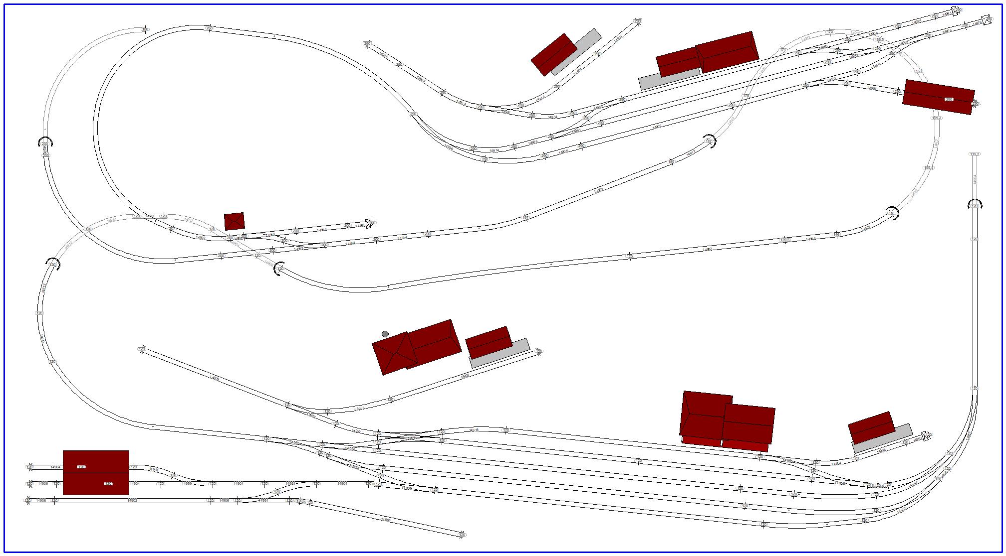

Příspěvekod HonzaM » čtv 21 led, 2021 11:56 am
Bylo by dobře si ověřit, zda všude vychází výškový rozdíl mezi spodní a horní trati, se započítáním prostoru pro přestavníky, případně elektroniku.

Příspěvekod Jirkátor » čtv 21 led, 2021 12:56 pm
Ten chlapec :P má pravdu, na několika místech ti vychází výhybka přímo nad kolejí, která je o patro níž. Pokud budeš montovat přestavníky (serva) pod kolej, mohl bys mít problém s dodržením průjezdného průřezu. Já se podobné situaci pokoušel vyhnou i za cenu, že jsem horní stanici neudělal tak, jak by se mi úplně líbila.

Příspěvekod rostikator » čtv 21 led, 2021 5:11 pm
vyhybky mam trix a ty co budu muset dokoupit budou trix. přestavníky jdou otočit, takže jsou zarovnaný s terénem.
Výšku mezi levelama mám spíš větší, abych se dostal rukou rozumně

Příspěvekod Dan Buchtela » čtv 21 led, 2021 6:47 pm
Návrh už pěkně vykrystalizoval.
Co mě však stále trochu ruší, je stejný zůsob zapojení vleček do stanic přes úvraťovou kolej. Je to trochu atypické, tak je zvláštní, že je to na tom kolejišti hned 2x...

Příspěvekod Jirkátor » čtv 21 led, 2021 7:11 pm
Podle sebe soudím tebe a tak jsem předpokládal, že také použiješ nějaké MP1 nebo serva a klasické přestavníky my nepřišly na mysl.
Dan Buchtela píše:Návrh už pěkně vykrystalizoval.
Zase si víc zajezdí. Když dá okolo smysluplně krajinu, tak to nebude hloupé.

Příspěvekod jirkan » čtv 21 led, 2021 8:00 pm
Na pravém zhlaví používáš "pseudoobloukové" výhybky, zřejmě Trix R3/R4. Ty se zrovna na tentp případ použití moc nehodí, hlavně proto, že obě větve mají stejný úhel odbočení. Proto se tam musí vkládat ty krátké přímé kousky,které nevypadají moc dobře. Nešlo by je nahradit třeba výhybkami PECO, které tuto necnost nemají? Asi by to vyžadovalo větší poloměr celého zhlaví, ale optice by to myslím přidalo.

Příspěvekod rostikator » pát 22 led, 2021 10:24 am
Hromadu těch výhybek mám z předchozího kolejiště :-( , a řešit prodej a tak ....
už takhle jsem prodal mašiny co se mi nehodí . . . . . a jěště další 4 kousky sem našel , ale aspoň se mi začali sbíhat mašiny co se hodí.

Příspěvekod milan ferdián » pát 22 led, 2021 11:39 am
No já nevím, neustále mi vyjíždí exROCO, ale přít se nebudu :P .Musíš si ujasnit typy výhybek. Máš výhybky o dvou úhlech 15°a 24°. Chápu, že ti jde o ušetření cenného místa. O pseudoobloukových výhybek s poloměrem R194,6+R228,2/45°, ani nepíší. :wink: .

Příspěvekod rostikator » pát 22 led, 2021 1:02 pm
historicky mám dost tech 24° výhybek (minitrix), půjdou na skryté nádraží a asi to male koncové.
těch 15° (minitrix) mám pár, ty se budou muset dokoupit
na skryté asi použiju i trojcestné, mam dvě ROCO, uklidím desku a uvidím jak to vypadá ve skutečnosti, stejně tím skrytým musím začít.
