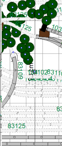

Zde je ještě úprava, aby všechny koleje byly kolmo ke spoji dvou rámů.

Ahoj, z vlastni zkusenosti mohu rici, ze neni podminkou met spoj kolmo. Netvrdim ze to neni lepsi ale me to funguje spolehlive i kdyz mam rizlou vyhybku v miste spoje modulu a jeste "nekolmo". Takze kdyz si stim das praci a konce koleji RADNE zafixujes, nemuze nastat problem. Cipisekmp.

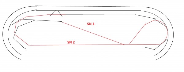

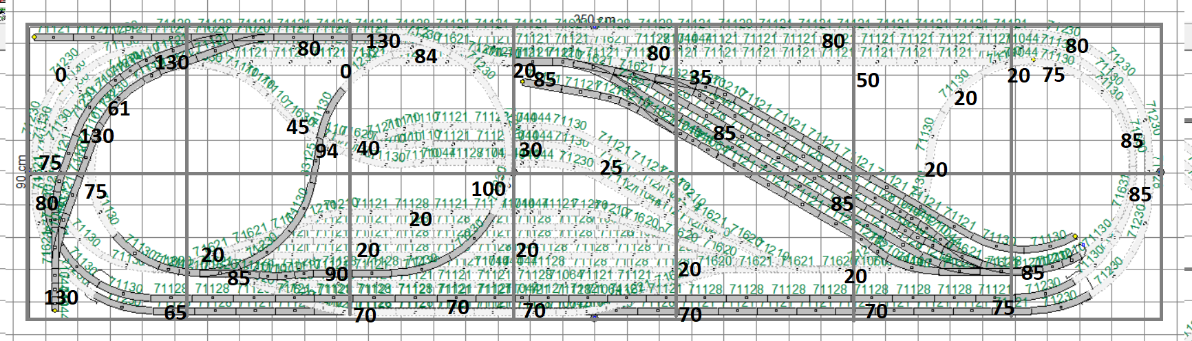

Jaká máš stoupání? Někde se mi zdá, že jsou krátké úseky k vystoupání na požadovanou výšku, ale ten ruční náčrt může strašně klamat.
Příspěvky: 1571
Re: Návrat a Dolní Lhota => Ledečko
Příspěvekod ToVa » ned 17 led, 2021 7:53 pm
Myšpulín píše:Jaká máš stoupání? Někde se mi zdá, že jsou krátké úseky k vystoupání na požadovanou výšku, ale ten ruční náčrt může strašně klamat.
Některá místa jsou trochu kritická, celkově to vychází maximálně 4%.
Dnešní varianta pro kolejivo Kuehn. Ještě pořád nevím, zda Kuehn nebo Tillig.
Kuehn má lepší ceny a hlavně geometrii, které rozumím i já. :lol:

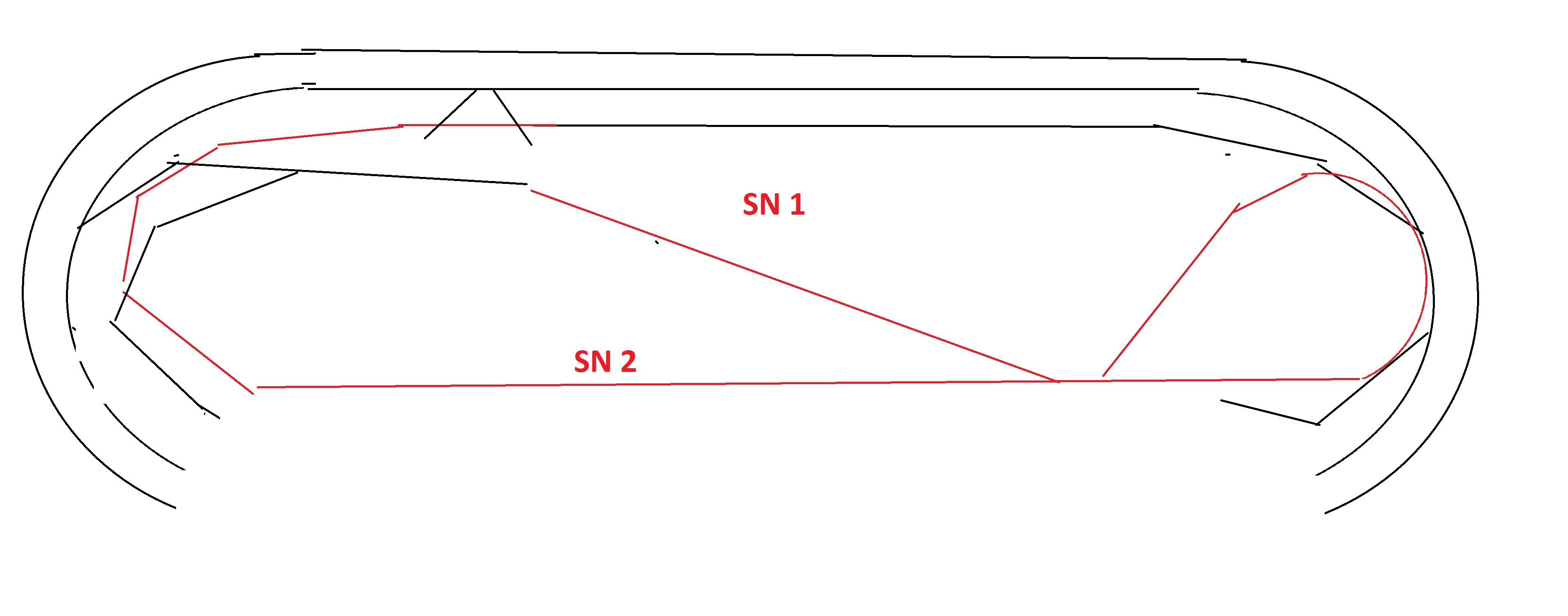

Je fakt, že 4,26 cm na metr už je v TT poměrně dost vzhledem k tomu, že na spodní trati můžou jezdit už delší soupravy (brejlovec, pár ypsilonek apod.). Nedalo mi to spát (chápej doslova :lol: ) a celou noc jsem vymýšlel, jak to upravit, aby to stoupání nebylo tak brutální a zároveň abych zachoval vše, co tam je. Mám to rozkreslené ve Wintracku, ale zatím dávám jen rychlonáčrt v malování - červená je spodní úroveň, černá ta vyšší. Pokud si myslíte, že je to OK, tak to do Wintracku dám celé.
Zdá se, že je to úplně celé překopané, ale ta idea je zachována - z obou stran do smyčky, všechny tratě tak, jak byly před tím...

Výšky

Za mě ale tento poslední návrh není dobrý - moc komplikovaný, šložitý na výrobu, nemodelový (jak kolejově, tak krajinářsky), vše natěsno (stoupání, vedení tratí), skryťák je strašně natěsno (vede nad ním trať s krajinou), projekt drahý - vem si jen těch cca 40 výhybek (výhybka+přestavník+dekodér+práce s instalací pokud platí že chceš výrobu někomu zadat). Výhybka je též potencionálním zdrojem problémů - budou se ti dobře opravovat, čistit? Já bych to zjedodušil co to jde. A netvrdím, že kus 2-kolejky či kroužení nelze :wink: Jestli ti kritika přijde špatná, či přehnaná, klidně příspěvěk smažu, je to čistě můj pohled na věc.. :wink:
