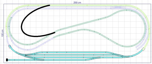

Příspěvekod Michal Šuhajda » pát 27 lis, 2020 9:15 am
pár hodin to zabralo, záda a oči bolely (budu si muset koupit lepší židli a monitor :) ).
K provozu:
S automatickým provozem moc zkušeností nemám, takže nevím, jak jde kombinovat Traincontroler a ruční řízení na jedné trati. Pokud je to složité, tak je rozdělení tratí na automatickou hlavní trať a ruční lokálku rozumným řešením.
Myslel jsem, že to jde kombinovat celkem snadno, ale fakt nevím. Pokud ano, tak do šesté epochy se řešení s jednou tratí hodí a zapadne i velký motorák, resp. vratná souprava (odpadá další obsluha mimo dosah - viz úpravy. Díky aktuální situaci, kdy si každý kraj objednává dopravu, nám vznikly nové hranice, přes které Os vlaky jezdí minimálně. Takže když za Menší vyhlásíš krajskou hranici, bude celkem přirozené, že tam budou Os vlaky končit.
Úprava kolejiště pro 6. epochu a méně budov krajiny:
- Stanice větší – zrušena remíza zrušit i s odbočnou kolejí, nebo tam může být traťovka
- Náhrada sdružených návěstidel
- Vlečka kamenolom zrušena, místo ní osobní zastávka
- Lom zrušen, případně opuštěný v něm trampská osada
- v Menší stanici zrušena vlečka a továrna na plechovky
- nasazení velkých MV nejlépe bez potřeby objíždění (Ucelená jednotka, nebo mot. vůz s řídícím vozem)
Návrh provozu - časy jsou modelové:
Osobní doprava:
v taktu (1 hod. mimo špičku 2hod.) bude projíždět celou trať souprava Sp vlaku. Např. v XX:15 tam v XX: 35 zpět (tedy souprave ze SN vykoná vlastně dva okruhy jednou ve směru SN->V(zast.)>M>SN>M>V(zast.)>SN - zde je odstaven do dalšího taktu. Sp vlaky "jako" křižují v první stanici za M.
Ve V je zajištěn přestup mezi Sp a MOs, které zajišťují "krajské" spojení do M, kde Sp vlaky pouze projíždějí.
Některé MOs, vyjíždějí / a vrací se až do krajského města, tedy jezdí v trase SN>V>M (obrat)>V>SN, některé zajišťují pouze "pendl" V>M a zpět.
Nákladní doprava:
Po trati projíždí párkrát za den Pn vlaky např. ucelené dřevo, ucelená auta, ucelený štěrk/vápenec, uhlí, cisterny (vybral bych dvě komodity a pořídil příslušné vozy) + 1-2x mix z různých nákladních vozů které tahá brejlovec a jeden kocour. Ty vlaky nemusí být extra dlouhé. Na druhou stranu je mohou tahat i jiné stroje než ČDC (ER20, ale i třeba privátní Bardotka, nebo Čmelák) Tyto vlaky jezdí především mimo špičku a mohou být taky naprogramovány do automatu. Pokud zatím nejsou lokomotivy, udelal bych např. 4 soupravy a lokomotivy střídal v SN.
Druhý kocour ČDC slouží pro místní obsluhu:
Ta se skládá z Mn vlaku SN>V>M a zpět. Do M zajíždí jen podle potřeby. Já bych s chtěl kochat, takže by potřeba byla pokaždé. Ve stanicích obslouží především vlečky, občas nechá nějaký vůz na man. koleji – např. přistaví vozy pro nakládku dřeva v M nebo V.

Zkusil jsem překreslit návrh od Michala (s nějakými změnami v horní stanici a bez vlečky) a začíná se mi nápad líbit čím dál víc. Dobré je na něm i to, že skryté nádraží má mnohem více odstavných kolejí. Zatím mám pouze 6 lokomotiv a 2 jednotky, ale určitě budu rozšiřovat vozový park. Jen bych ještě zkusil udělat spojku, jako je na obrázku načrtnutá rukou, aby bylo možné vrátit se zpět do SN popřípadě udělat to nějak, aby bylo možné zajez i opačným směrem so SN. Ještě se chci zeptat, s jakou výškou mám počítat na portál a prostor za portálem. Nevím, jak moc mohu snížit terén nad tratí v tunelu vedoucí z horního nádraží.

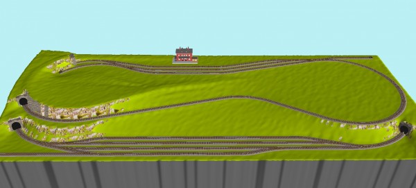

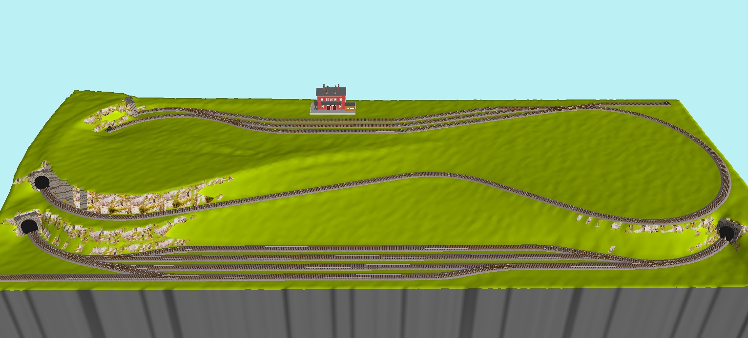

Příspěvekod Michal Šuhajda » sob 28 lis, 2020 10:13 pm
Jsem rad, ze se Ti navrh líbí.
Nechápu, ale smysl té spojky? Potřebuješ projíždět soupravy dokola skrytou části?
Směr soupravy v SN Ti určí průjezd kolejovými spojkami vzadu. Chceš-li mít soupravy v SN obousměrně je to možné!
Mě přijde praktičtější mít všechny soupravy jedním směrem, ale ty šipky v návrhu jsou jen doporučením. Protože na větším poloměru soupravy je:
- menší sklon / k překonání stejně výšky je delší trasa
- menší jízdní odpor v oblouku s větším poloměrem
Proto se po vnějším oblouku jezdí “do kopce”.
Navic spojka, jak je v návrhu, půjde jen těžko provést v rozumném sklonu.
S výškami to vychází dost těsně. Jde-li jen od krajinu, technicky musíš pouze zachovat prujezdný průřez. Z estetického hlediska je na Tobě, co sneseš. Zažité pravidlo zní, udělat nad tunelem nadloží aspoň na výšku tunelu
Když mi pošleš mail, mužů Ti poslat soubor ve wintracku, přes maily DF nelze posílat přílohy.

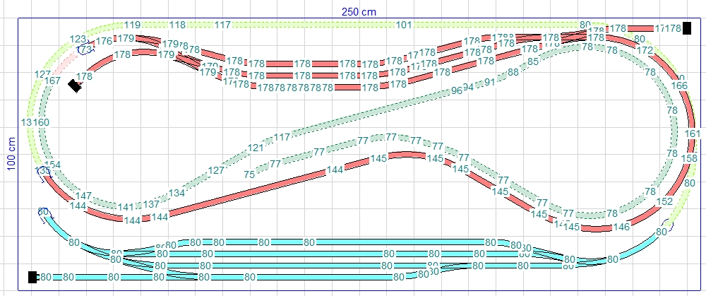

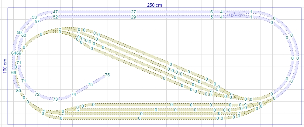

Jak tedy vypadá skrytá část? Platí ta vavrianta z 25.11. po půlnoci? Pro představu je dobré když jsou v plánku uvedeny výšky nebo je alespoň jasné co je ve sklonu.
Příspěvky: 4540
Re: Dancerovo TT 250×101×39
Příspěvekod Michal Šuhajda » ned 29 lis, 2020 6:07 pm
plánky s výškami místo čísel kolejí jsou doplněny na Rajce
Příspěvky: 2615

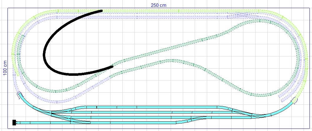

Příspěvekod Dancer » ned 29 lis, 2020 6:27 pm
Celý plánek je dle Michala i s SN jen s úpravami horního nádraží a vynechaná vlečka uprostřed. Myslel jsem to tak, že by soupravy ze spodního nádraží nemusely vždy projíždět celé kolejiště, ale mohli se vrátit zpět do SN. Myslím, že ta spojka by v tomto místě šla, je to stejně vysoko.

Příspěvekod Michal Šuhajda » ned 29 lis, 2020 6:58 pm
Teď už chápu!
Vlaky z Větší stanice minou horní trať a Menší stanici. Z původního náčrtku jsem myslel, že jde o propojení na spodní (fialovou větev). Zmátlo mě ta formulace s vracení do SN a průjezdem opačným směrem. Toto má smysl a mělo by to být i snadno realizovatelné.
Mě se to velice líbí, škoda, že mě to nenapadlo :lol: Mám totiž velmi rád kolejiště, kde se dá jednoduše nastavit více režimů provozu.
Zde jsou s úpravou minimálně tři:
- Větší jako odbočná stanice, Menší jako mezilehlá na jedné z tratí. Asi bych za vedlejší trať prohlásil tu schovanou, přece jen já se na ty vlaky raději dívám.
- dvě mezilehlé stanice (můj původní návrh)
- Větší jako přípojná /odbočná stanice, Menší jako koncová - stačí prohlásit část trati mezi skrytou odbočkou a Menší za za zrušenou, případně osadit zarážedlem či ucpat tunel
Super nápad!
