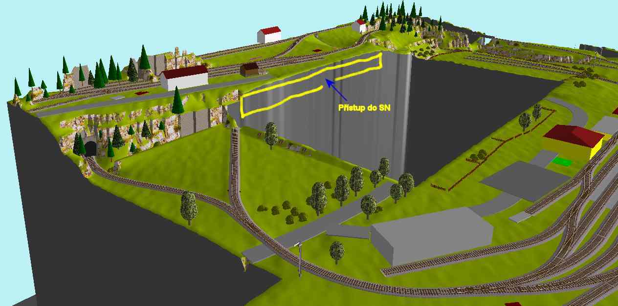

MrBlackbird píše:Hezky se ti to rýsuje. :)
To klesání svahu z horní stanice do úrovně terénu spodku má nějaký důvod? Jen že bych ho tam nedělal a přidal tak víc místa kolem budov v horním nádraží. Pak by se ta cesta nemusela tak mačkat k budovám, které se zase mačkají ke kolejím.

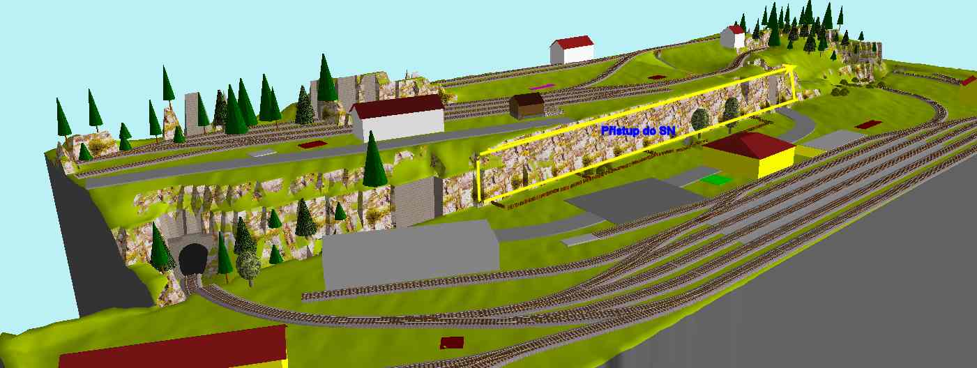

Ano, důvodem je segmentové uspořádání kolejiště. Ambice je ta, že by krajina měla (aspoň v rámci možností) navazovat pro dva možné případy uspořádání:
1. celé kolejiště (stanice Mankovičky vpředu, spojovací segmenty a SN + na něm stanice Ležky - tento segment teď řešíme)
2. užší varianta - bez spojovacích segmentů, tj. ze stanice Mankovičky přímo do SN.
A protože tato ambice stále trvá, snažím se u přední hrany zadního segmentu snížit úroveň terénu, aby v druhém případě bylo možno navazovat na terén v úrovni stanice Mankovičky. A protože svah vychází hodně prudký, snažil jsem se šetřit místem.
Každopádně děkuju, námět beru, zkusím příjezdovou komunikaci nemačkat hned k budovám, nechat tam aspoň nějaké místo a nějak se poprat se sklonem svahu při tvorbě krajiny.

Příspěvekod look23 » ned 30 led, 2022 10:15 pm
V tom případě, bych posunul vjezdové mechaniky do stanice na prostřední segmenty.
U levého vjezdu, aby kryly tu vlečku.
Když vyhodíš ty prostřední segmenty a uděláš zkrácenou verzi, tak budeš mít výjezd z tunelu a hned za ním vjezdové návěstidlo.
Pokud by tato kombinace měla nastat, tak se mechanika dávala spíše před tunel, kvůli rozhledovým poměrům.

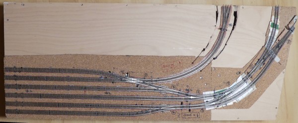

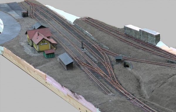

Příspěvekod PaTT » pát 16 pro, 2022 9:26 am

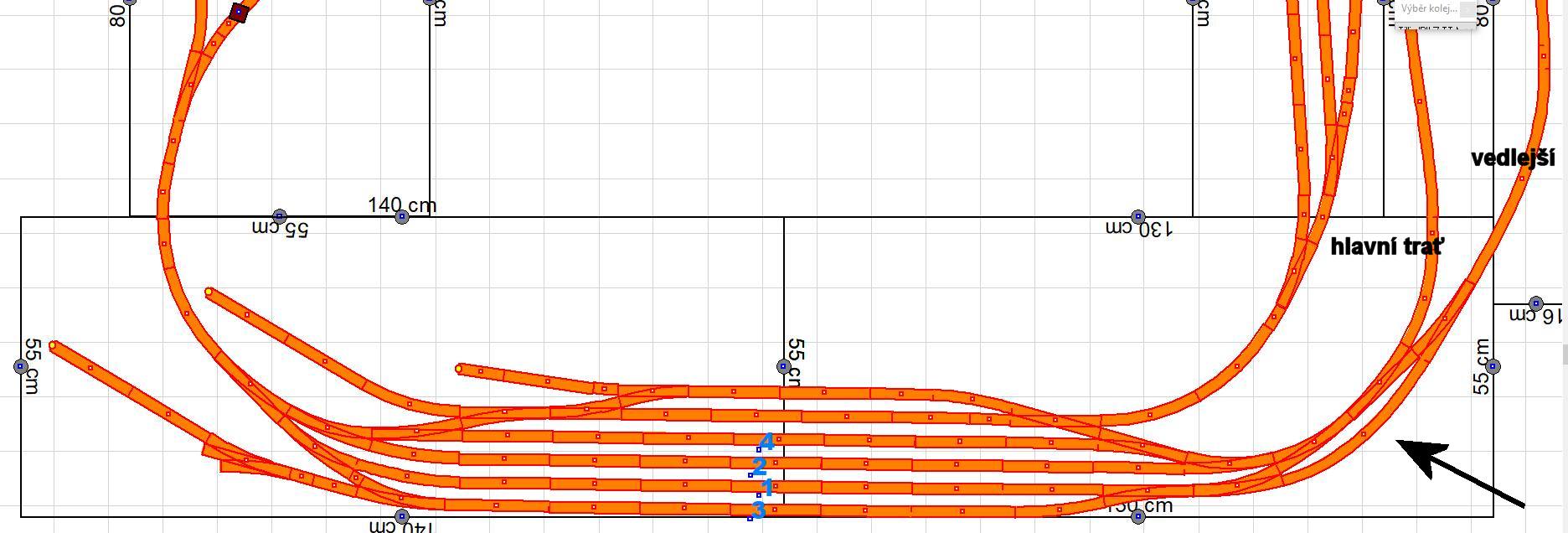

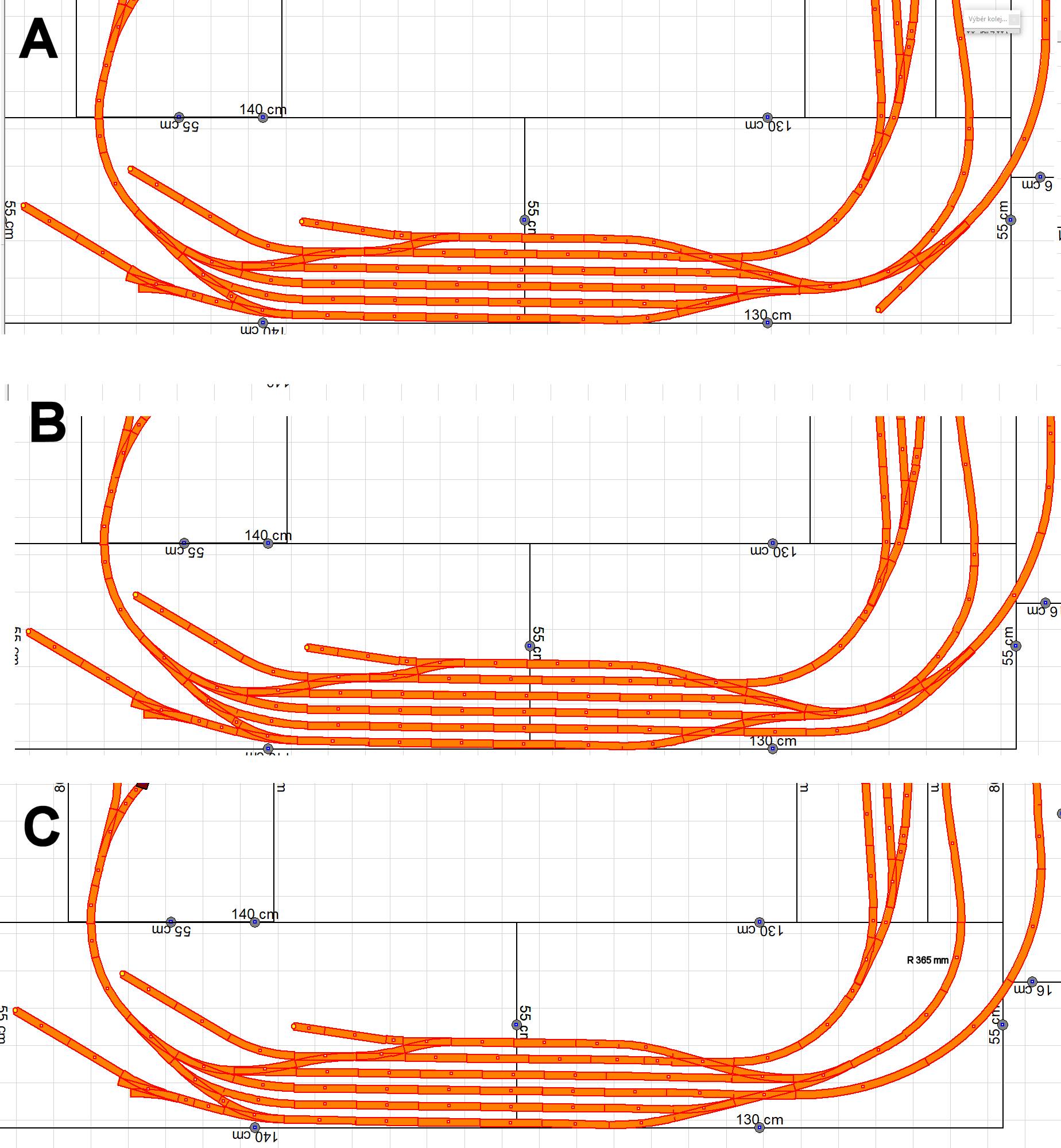

Mám po delší době opět dotaz, tentokrát k zaústění vedlejší tratě do stanice Mankovičky. Původní návrh vypadá takto:
což na segmentu pravé části stanice nyní vypadá takhle:
přijde mi, že tohle řešení zabítá příliš mnoho místa (v poměru k užitečné délce kolejí ve stanici) a zkracuje délku vedlejší trati, což zase vede k vyššímu sklonu ve stoupání nad SN.
Napadly mne následující možnosti.
Každá z nich zkracuje délku kolejí 1,2,3 ve stanici přibližně o 17 cm. První je zaústění s odvratem, druhá a třetí s využitím angličana. Třetí dovoluje nejdelší část širé vedlejší tratě, ale za cenu vjezdu jen na koleje 1,2,3. Pomocí jednoho angličana je už na tomto zhlaví zaústěna vlečka, tak nevím jestli by dva na jedno zhlaví už nebyly příliš na běžnou lokálkovou stanici. Co je ve skutečných stanicích běžné řešení, co je výhodné z hlediska provozu na kolejišti?
Prosím zkušenější kolegy o názor, radu, případně jiné řešení. Děkuju.

Příspěvekod vojtas » pát 16 pro, 2022 11:06 am
Pokud chceš slyšet můj názor, nechal bych to jak to je a přežil stoupání. Opticky to vypadá nejlíp. Jinak A určitě ne, to by bylo provozně příšerné a vypadalo by to spíš jako nějaká pozdější redukce.

Příspěvekod chphoto » pát 16 pro, 2022 11:21 am
Za mě bych nechal původní, maximálně bych ještě uvažoval o verzi B, ostatní určitě ne.

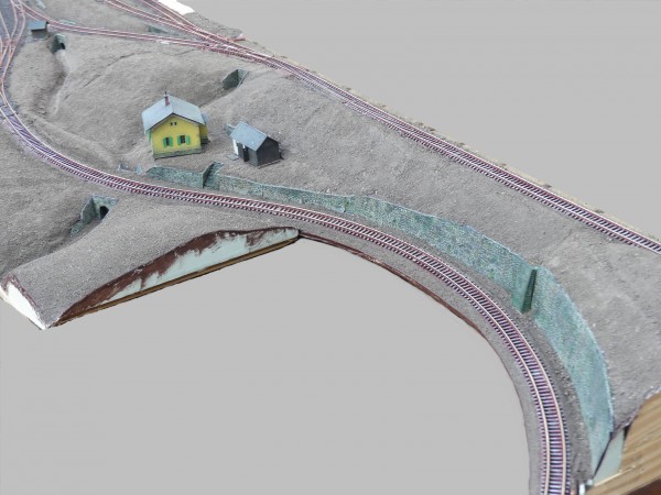

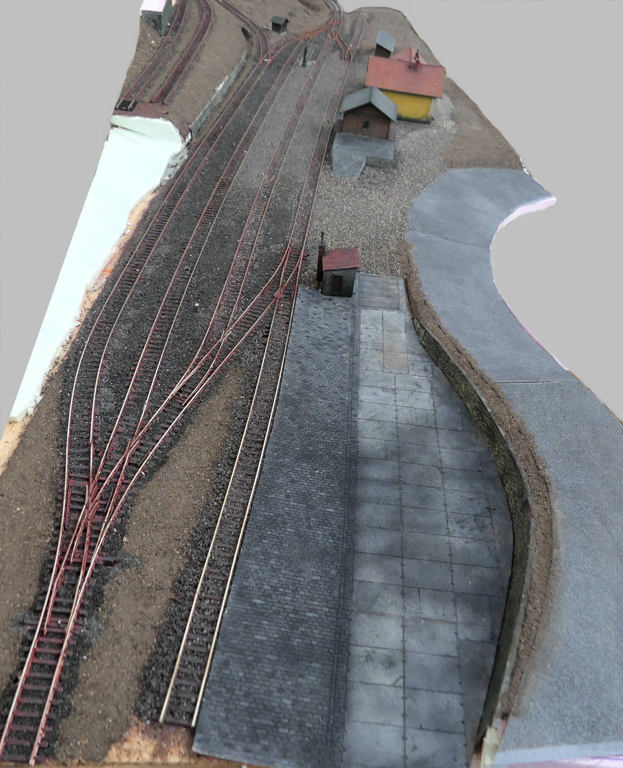

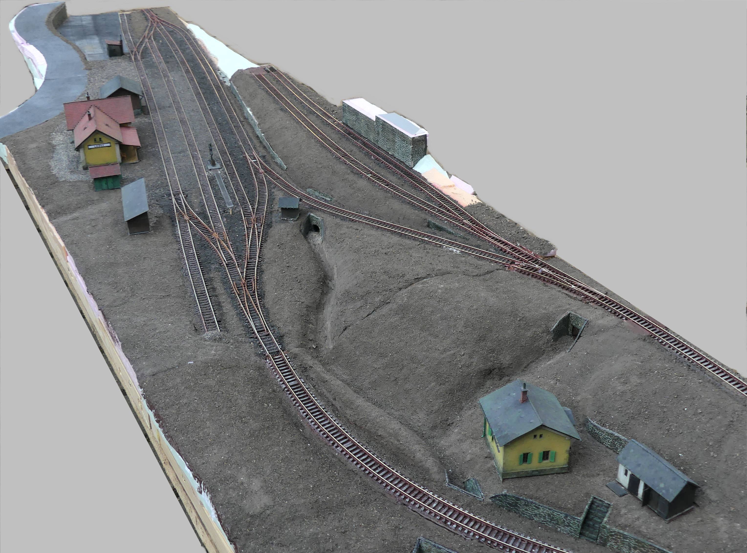

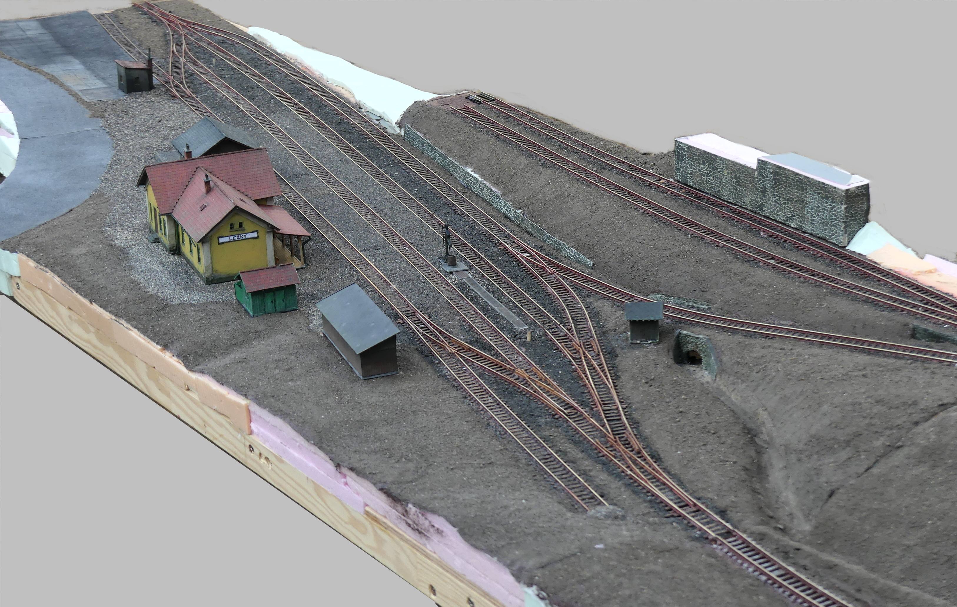

Terén kolem horní stanice Ležky začíná dostávát konkrétní tvary. Momentálně je to stanice koncová. Připojena je vlečka kamenolomu a krátká kolej k uhelným skladům umístěným v oblouku stoupající silnice. Ve stanici je mezi kolejemi umístěn vodní jeřáb. K němu vede krytý kanál od pulsometru na břehu potoka.
Před vjezdem do stanice je umístěn u potoka strážný domek s podružnou budovou.
Horský charakter dotváří stísněný prostor stanice, prudké svahy, opěrné zdi. Černý kámen pochází z místního čedičového lomu. U vlečkové koleje je zatím pouze kamenný obdélníkový základ výsypky. Světlý trojúhelník vedle lomové vlečky je zatím prázdný prostor pro čedičovou skálu, přecházející do kulisy.
Stanice Ležky je umístěna na segmentu 50x 150cm, stoupající trať se strážním domkem na menším, 50x100cm. Oba tvoří snímatelný záklop skrytého nádraží. Vykouslé části terénu v obloucích budou součástí segmentů v dolní úrovni, včetně tunelových portálů na vjezdech do SN.
Uhelné sklady, zatím bez uhlí: dlážděná plocha později doplněná panely a betonem, vše vyspádováno do středu. Váha je ve vjezdu na plochu.

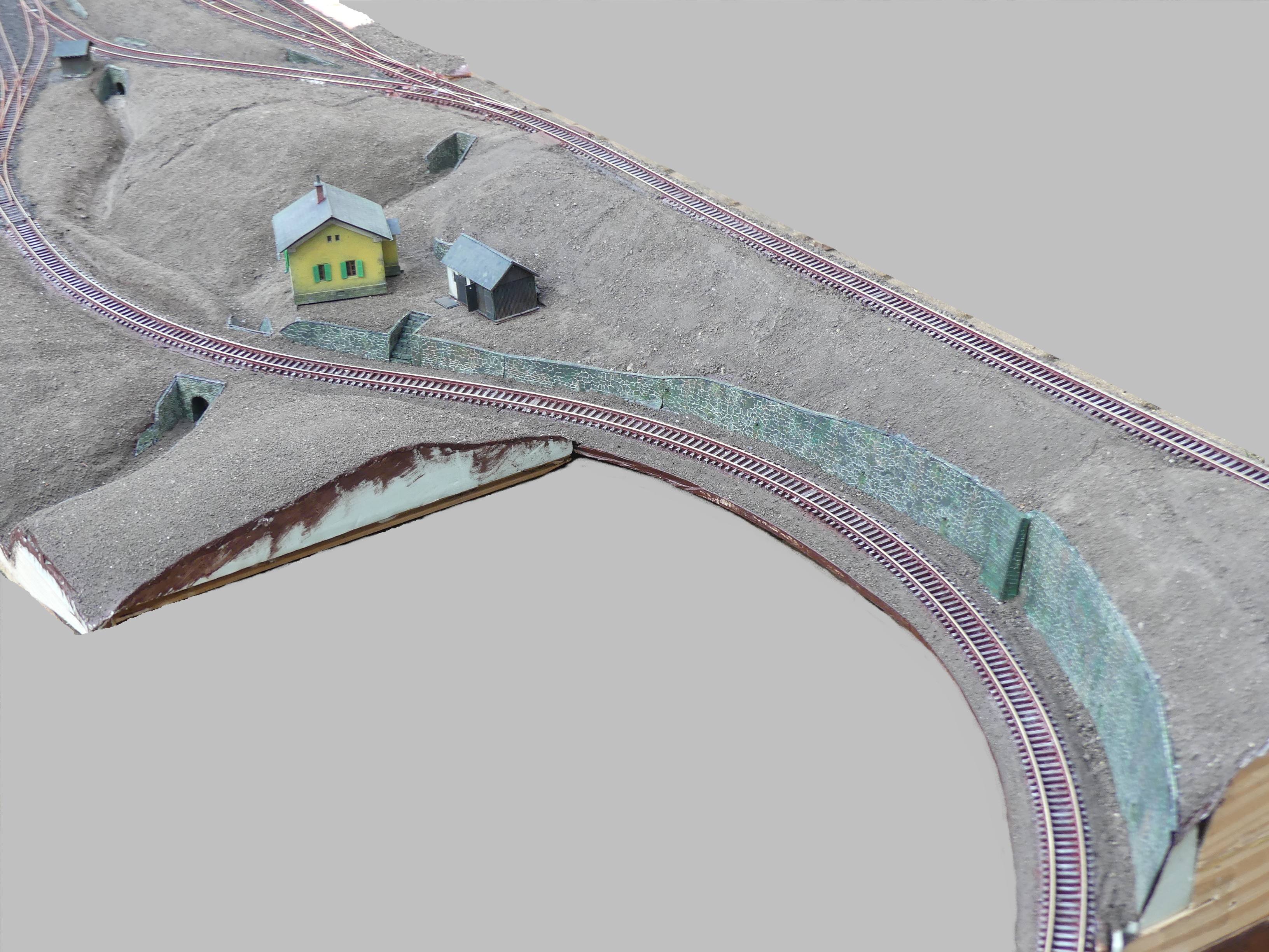

Konečně vidím na domácím kolejiště odvodňovací příkopy. U mě dobrý, jen drobná poznámka ke strážnímu domku. Umístění strážního domku mělo svá pravidla kvůli bezpečnosti na trati. To znamená štítem kolmo ke trati, aby hlídač měl přehled co se na trat děje :wink: (jsou i jiné polohy str.d. u některých železničních společnosti, umístění bokem str.d. ke trati).
-m-
Re: Větší Mankovičky
Příspěvekod PaTT » sob 18 úno, 2023 8:41 am
Děkuju za pozitivní reakci i připomínku. Strážní domek opravdu byl původně čelem k trati, ale vzhledem k oblouku trati jsem ho pootočil... možná trochu moc, zkusím to trochu upravit. Tady je úsek trati v zářezu pod domkem:

Příspěvekod Ivan » sob 18 úno, 2023 9:19 am
Mne ten domek taky hned kopl do očí, otočený bude lepší ;).
Kolejiště bude pěkné, co se mi extra líbí, je ta vlečka ve vyvýšené úrovni nad stanicí. Nevím, jak bude probíhat nakládka. Bude drážka, nebo násypka z aut či přepravníku?

Příspěvekod vojtas » sob 18 úno, 2023 4:31 pm
Máš to moc pěkné. Ty přetransformované výhybky a velké poloměry tomu dávají šmrnc, skoro to nevypadá jako domácí kolejiště :) A přidávám se k milanovi, že modelování tělesa je fajn a zase to posouvá dál, myslím, že to bude moc pěkné kolejiště.
EDIT:
No, možná ti tam dvě chyby najdu - ten styk před první výhybkou vypadá dost hrůzostrašně, tam bude díra jako prase, a ta výhybka vlečky kamenolomu je dost zvláštně umístěná. Pokud máš ještě možnost do toho hrábnout, posunul bych jí dál od zhlaví a rovnoběžně s vedlejší kolejí. Takhle ten oblouk mezi výhybkami působí fakt "za roh" a celé je to takové divné, tím, že ta výhybka není transformovaná do oboustranné, ale jenom pootočená s rovnou větví.

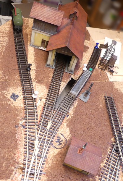

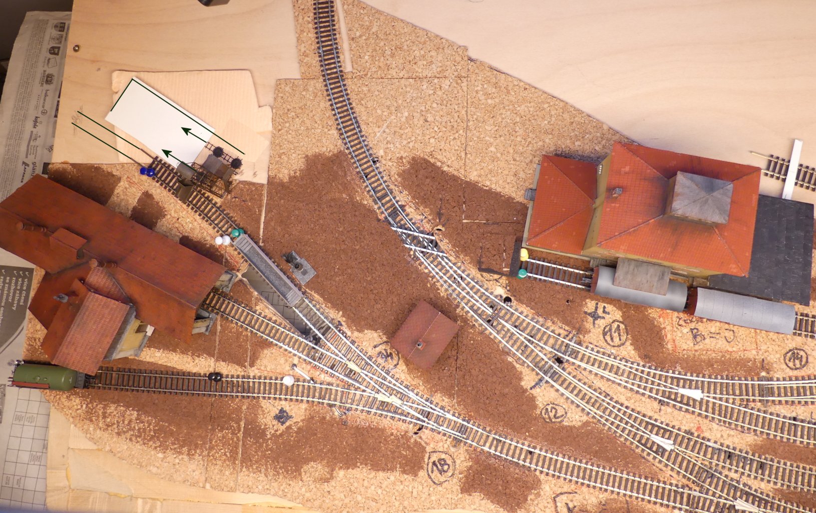

Prosím zkušenější kolegy o radu s uspořádáním malého depa ve stanici Větší Mankovičky.
Období je začátek 70 let, dosluhuje parní trakce, výkony přebírá motorová.
Zatím ještě je funkční vodní jeřáb, uhelné figury (bílý obdélník) a výtah, popelová jáma. Motorová trakce zbrojí prozatímně (kotlový vůz+ nějaký stojan?).
Dává smysl toto uspořádání? Případně nějaký odkaz na podobnou dispozici skutečného depa? Nějaké náměty, návrhy?
Druhý dotaz: Pro stanoviště výhybkáře jsem použil normálii 112/H. Dává smysl tato budova a její umístění? Připadně jak by to mělo být lépe?
Lehce retušovaný půdorys:
... a dva pohledy. Vlečková kolej u obilného skladu bude zkrácena.

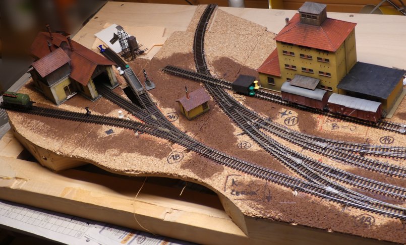

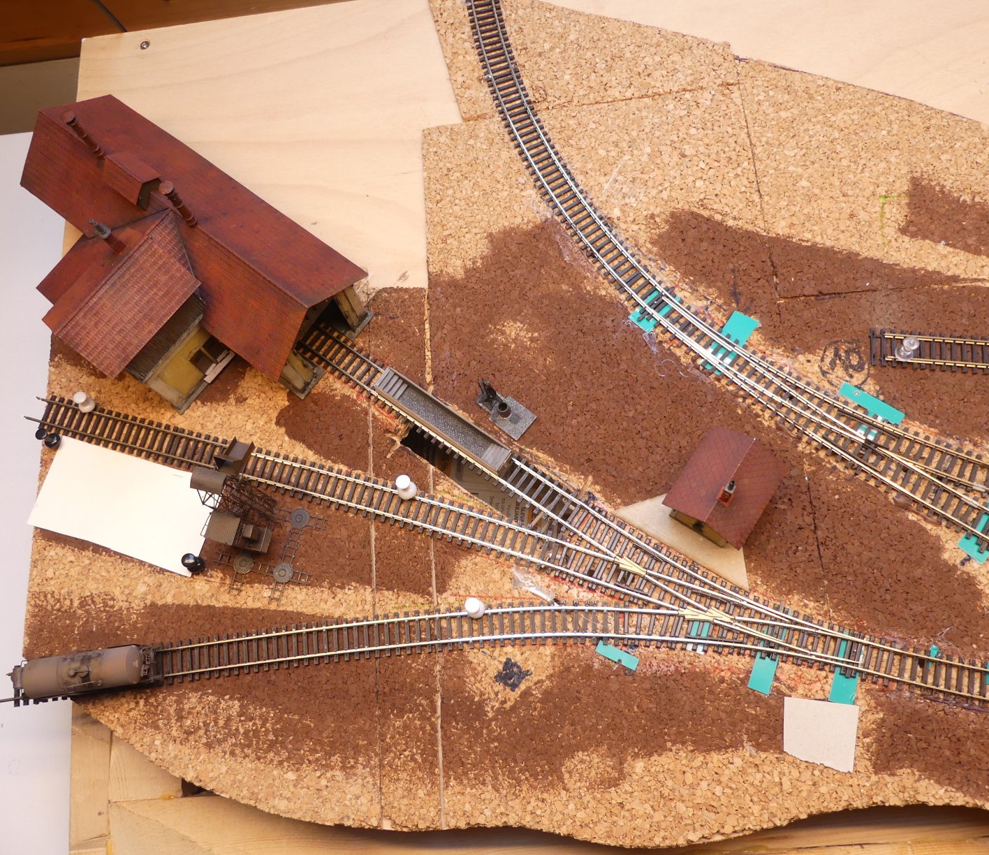

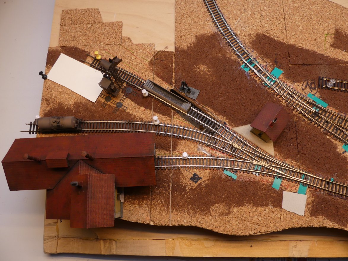

...a tady jsou další dvě možné varianty uspořádání depa. Poradí někdo, kterou vybrat? Děkuju.
druhá varianta:
třetí varianta:
Příspěvekod Michal Šuhajda » pon 27 led, 2025 6:53 pm
Ahoj, nejvíc se mi líbí druhá verze. Přijde mi taková nejvěrohodnější. Kolej nejvíc u okraje byla původně pro návoz uhlí na uhelnou skládku, teprve s příchodem motorových vozů tu skončila cisterna s naftou. Uhelná skládka může sloužit zároveň pro lokomotivy i pro vodárnu. Mezi obloukem trati a remízou je dostatečné místo pro přístupovou cestu, která končí před vraty a pouze ve formě stezky pokračuje ke stavědlu, a přes služební přechod dál do stanice…

Příspěvekod Zlámalík » pon 27 led, 2025 9:26 pm
Mně se líbí taky druhá, i scénicky, jen mi tam nehraje otočení té vodárny, asi by v reálu byla na druhé straně budovy (pokud normálie dovolí), ale to bych neřešil.

Příspěvekod Ivan » úte 28 led, 2025 10:10 am
Také se mi líbí druhá varianta. Jen ten zauhlovací výtah je trochu navíc, v takhle malé stanici by zřejmě nebyl. Chápu ale, že ho tam chceš a já bych se nebál ho tam s přimhouřeným okem dát.
