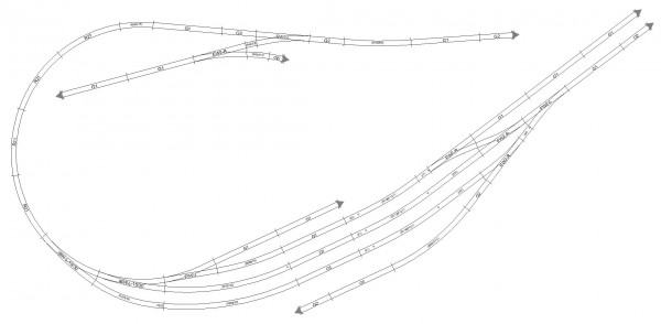

Příspěvekod Vojtěch Vorel » ned 21 kvě, 2023 9:54 am
Zdravím,
poslední rok jsem víceméně přeskládával koleje ve Scarmu. Pořád se mi na tom plánku něco nepozdávalo, ale když už jsem se dostal k něčemu lepšímu, zase jsem se nevešel do volného prostoru. Zkrátka H0. Takže jsem se obratem vrátil prakticky k původnímu plánku; není to ideální, ale asi buď to, nebo nic. Koncová stanice umožňuje pestrý provoz v zásadě plnohodnotných lokálkových souprav (810 + 010, 742 + 020 + 020, za specifických podmínek i nějaký rekreák se dvěma i třebmi Y - bez ohledu na to, jak to bude na vjezdovém oblouku vypadat; k nakládací ploše ve stanici se vejdou až 3 Eas a na nákladiště na trati 2; víc z toho prostoru asi nedostanu). V současnosti se jedná o prostor 2,2×1,1 m.
Otázka, kterou si kladu - má vůbec cenu pouštět se do projektu kvůli cca dvě metrům tratě? Nevím... ale zkusím se stavbou po 3 letech plánování konečně začít a při nejhorším rozložím/prodám. Pořád zvažuji návrh odkrýt oblouk vpravo dole, ale to uvidím asi až při stavbě, jestli dám přednost kousku trati mezi tunely, nebo jestli upřednostním kousek krajiny/vesnice (zásadně zastávám názor, že kolejiště není jen o kolejích).
Poslední poznámka - trať za nákladištěm mizí v tunelu a stáčí se osmičkou k dolní hraně panelu, kde je skryté nádraží s 6 "dopravními" kolejemi a 2-4 kusými + výhybka ven z panelu, kdyby bylo možné časem připojit i něco víc.
Tak už třeba konečně začnu :)

Příspěvekod Myšpulín » ned 21 kvě, 2023 11:38 am
Neber to prosím osobně a už ne vůbec tak, že bych tě chtěl odrazovat od stavby. Ale jedné věci nejen u tvého návrhu nerozumím. A to je ta nejspodnější kusá kolej. Co to je? K čemu slouží? Vychází z jednoho zhlaví a většinou (u tebe naštěstí ne) končí až na tom druhém. Je-li to vlečka někam a vede-li podle stanice, dobře, tomu rozumím. Ale je-li to kolej ke skladišti, volné skládce či ještě k něčemu, pak to postrádá smysl, nemá-li to být stanice "Dnes tu vykládáme vagon písku a za týden přivezou vagon brambor. Pak zas něco až příští měsíc". Při častějším obhospodařování to znamená jediné, stejně zavést a stejně odvést, jinak přerušte nakládání/vykládání, budeme manipulovat s vozem za vámi. Jediné možné přistavení vozů je úvratí. A tady je důvod, proč na to u tebe reaguji. Kolik vozů se vejde na tu kusou společně s lokomotivou? Jeden? A sakryš, potřebujeme vyměnit ten zadní vůz, přerušte vykládku, my vám s ním uhneme. Vyvezeme do stanice a zde odstavíme. Vrátíme se pro ten druhý, ten dáme před něj. No a tady je ten, co potřebuje dozadu. Tak teď uhneme s tím vyndaným. No sláva, můžeme vrátit ten rozdělaný a vy můžete dál vykládat. Hmm, dobré posunovací puzzle. Přitom není problém, aby byla manipulační kolej zaústěna do jiné staniční třeba v její půlce. A to by mi tu přišlo i logičtější. Pak ji přisuň blíž k ostatním staničním kolejím. Nebo je to opravdu vlečka? Pak jako bych nic nenapsal.
Dozadu bych se snažil toho dostat co nejvíc a proto bych ten vjezdový oblouk ukončil dříve a nestáčel ho dovnitř panelu. A tu krátkou kusou (na odstavení samotné lokomotivy?) bych napojil na druhý konec té vjezdové výhybky. A pokud chceš jezdit se soupravami tak, jak popisuješ, bylo by dobré mít vzadu možnost objetí soupravy nebo využívat dvou stejných lokomotiv a přehazovat je u vozů. Proto ta výhybka na druhé straně. To ještě promysli.
Příspěvky: 1567

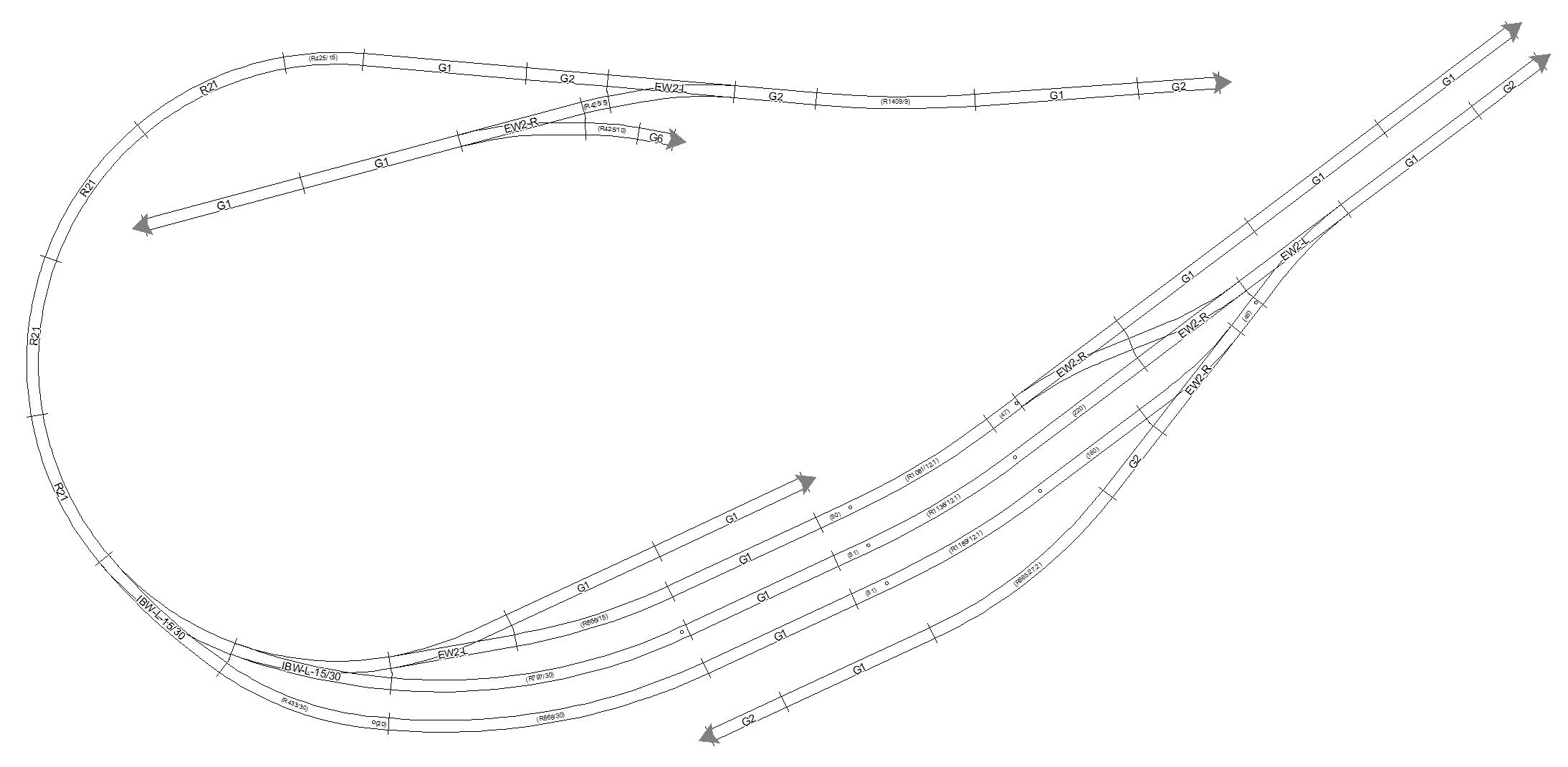

Příspěvekod Vojtěch Vorel » pon 22 kvě, 2023 8:36 am
Ivan: Bingo – kusá vpravo dole je do topírny. Ještě to řeknu obrázkem, prozatím takto:
Kusá vpravo dole, zapojená přes úvrať, je do topírny. Proč ne z druhého zhlaví (jako např. v Rokytnici nad Jizerou) nebo z prostředka koleje (jako např. ve Zlatých Horách)? Nedostatek místa a oblouk. Proč je situována takto? Kvůli orientaci lokomotivy s ohledem na stoupání tratě (jako např. v Rokytnici v Orl. h.). Je tak dlouhá proto, aby kromě topírny bylo místo i pro lehké ošetření lokomotivy před topírnou (a potřeboval jsem dosáhnout větší osové vzdálenosti a současně zachovat přímou část kvůli topírně). Využití – nějaký čas třeba žádné, časem se možná promění v muzeum, možná jí využije místní železniční klub pro deponování své lokomotivy (jako např. v Rokytnici v O. h.)
Kusá kolej ve stanici nahoře – ke skladišti, dříve zaústěná oboustranně, nyní na délku cca Gbgkks (jako např. v Liticích nad Orlicí). Jak často se bude používat, nezáleží ani tak na epoše, jako na tom, jestli si někdo – kdokoliv (např. místní pivovar) objedná přepravu čehokoliv (např. flašek – jako např. Clock v Potštejně). Zapojení koleje rovněž přes úvrať (jako např. ve Zlatých Horách) by se mi líbilo víc, ale to by druhé záhlaví muselo být o půl metru delší. Tedy je zapojená takto (jako např. v Rokytnici v Orl. h.). Kromě toho možné využití pro výstavy vozidel při výročích trati/města a pro šotopendl na nákladiště na trati a zpět při stejné příležitosti.
Kusá kolej vpravo – nakládací plocha bez rampy pro nakládku čehokoliv, především dřeva (3× Eas), přistavěná někdy během totality (jako tuším např. ve Starém Městě pod Sněžníkem). Obsluha podle GVD 3× týdně (jako ještě nedávno na štítecké), jinak samozřejmě podle potřeby (méně i více).
Záhlaví na koncové straně – cca 300 mm, tedy pro každou „normální“ lokomotivu a motorový vůz (snad kromě 854). Pro objíždění s něčím delším nebo dvojčetem kocourů zůstává možnost využít pro objetí první a druhou staniční kolej (prozatím číslováno od budovy = nahoře) – prodloužení koleje o délku výhybky.
První staniční kolej od budovy – 2 přechody vzdálené tak, aby bylo možné mezi ně odstavit jednu 010 (jako např. kdysi v Letohradě) a aby mezi námezníkem a přechodem bylo možné odstavit soupravu 810 + 010. Druhá kolej – na délku až 742 + 3× 020. Třetí kolej – bez problému 742 + 3× Eas + Gbgkks + Da-k (tedy plná kapacita stanice).
Nákladiště na trati – 2× Eas, komodity: vojenskou vlečku jsem i přes pestrý provoz a nepostradatelnost tratě zamítl z důvodu nevhodné situace vlečky, sýpku ani lom modelovat (i z prostorových důvodů) nebudu, takže nakládka např. zemědělských produktů (brambory…) nebo dřeva (jako např. tuším kdysi Platěnice nebo Roveň). Obsluha podle potřeby. V V/VI epoše prakticky nulová, ale když si někdo přepravu objedná, vlak tam pojede, jak bude potřeba. Obsluha nákladiště z horní stanice jako PMD s návratem HV zpět.
Za 4 roky služby v provozu jsem si všiml, že je hodně pravidel, jak se co dělá, která ovšem platí jen do doby, než je potřeba udělat to jinak. Naše železniční síť je atypů plná (např. kolejová váha a rampa u dopravní koleje – Dolní Lipka). Možná není nejšťastnější dimenzovat délku kolejí přesně na nějaké množství vozů, ale nedostatek prostoru je potřeba nějak kompenzovat.
PS: I když je to situace po někdejším vytrháním spojky, kusá kolej podél (téměř) celé stanice je např. v Újezdě u Chocně nebo v Rokytnici v Orl. h.
Co se týče sklonu, ten ještě ověřím, ale když jsem si to zkoušel nasimulovat, neměl by být problém (koneckonců spirály taky vyjdou, klíčový je světlá výška v SN).
