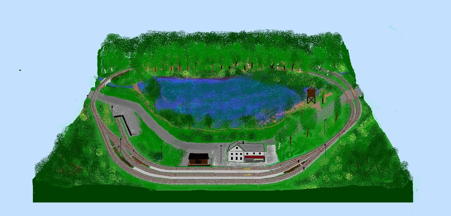

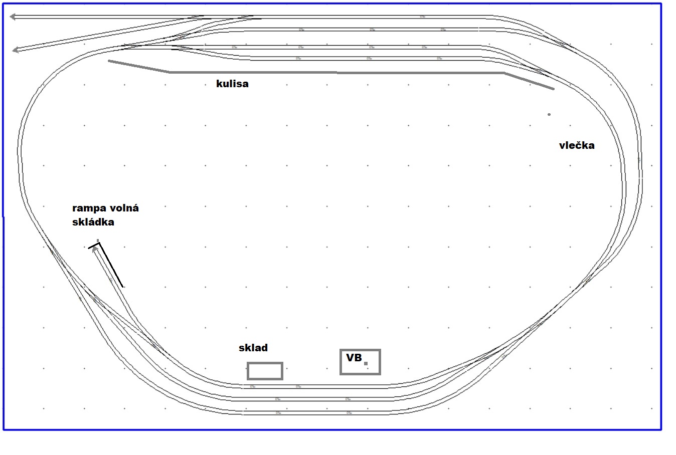

Příspěvekod Lukáš.V » pát 24 dub, 2020 1:16 pm
Nabízí se ještě jedno řešení kolejiště, bez tunelů, s mírnějšími oblouky ve stanici a jinak řešeným SN,. Dudu rád za vaše názory a připomínky

Re: Kolejiště 1500x900mm měřítko N
Příspěvekod Rocky_MK » pát 24 dub, 2020 2:26 pm
Je to lepší. Bez tunelů tam nemusí být zvýšený terén, který by ti jen ubíral místo pro krajinu, kterou tam chceš modelovat.

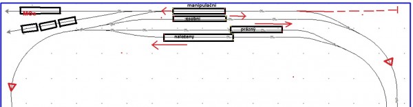

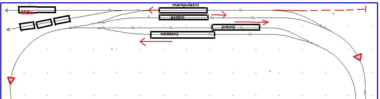

Příspěvekod Lukáš.V » sob 25 dub, 2020 12:23 pm
Přikládám ještě graficky znázorněnou využitelnost SN, zvažuju ještě přidání jedné kusé koleje na pravou stranu pro druhý motorový osobní vlak.
Příspěvekod Trixt » sob 25 dub, 2020 2:55 pm
Určitě bych přidal další odstavné koleje. Přijdeš na to, že i když je doplníš, pořád jich bude málo. ;)
Příspěvekod Jirkátor » ned 26 dub, 2020 8:41 am
Zajímavý a hezký nápad na provoz, ale pokud se ti ve SN setkají prázdná a ložená souprava, nemáš je kudy objet. Musel bys tedy na vlečku nebo z ni vždy sunout. Počítáš s tím?

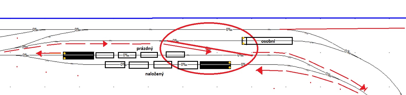

Příspěvekod Lukáš.V » pon 27 dub, 2020 4:57 am
Jirkátor píše:Zajímavý a hezký nápad na provoz, ale pokud se ti ve SN setkají prázdná a ložená souprava, nemáš je kudy objet. Musel bys tedy na vlečku nebo z ni vždy sunout. Počítáš s tím?
I tohle mě napadlo a v SN udělám propojku aby šlo modelovat obměnu i tímto způsobem
Příspěvekod hank » pon 27 dub, 2020 12:25 pm
No, a proč nepoužiješ ve SN logiku kruhu podle Milana Ferdiána?
Příspěvekod hank » pon 27 dub, 2020 6:54 pm
No dobře. Ono je to od vydání 1. dílu plánků Milana F. už skoro 10 let a nějak mi uniká, že za tu dobu nám tady dorůstá další generace... Tak snad to nebude nic proti ničemu, když sem dám kopii výkladu logiky kruhu.
(Zdroj: Milan Ferdián - Plány kolejišť 1, vydal Chameleon Print 2010, ISBN 978-80-90480-20-9)
