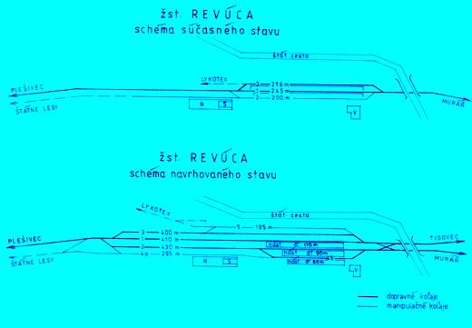

Příspěvekod milan ferdián » ned 29 bře, 2020 9:30 am
Umístění skladiště s rampou ve stanici Revúca. Běžně byly umístěné skladiště s rampou u manipulačních kolejí jak popisuje hank. Často byly i bez skladišť, jen s kamennou rampou.
