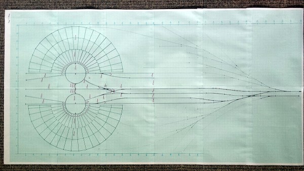

Příspěvekod milan ferdián » pát 01 lis, 2019 9:30 am
Michale, já jsem musel šetřit místem, abych se vlezl do 3,0 metrů. Všimni že spodní zhlaví je složeno jiným způsobem než jsou originály plánů LD. Proto jsou hned na začátku LD vložil krátké výhybky. Uvidíš co ti vyjde ve wintracku.

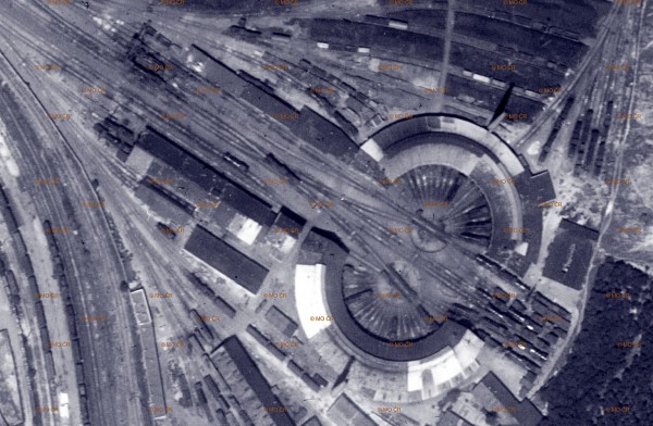

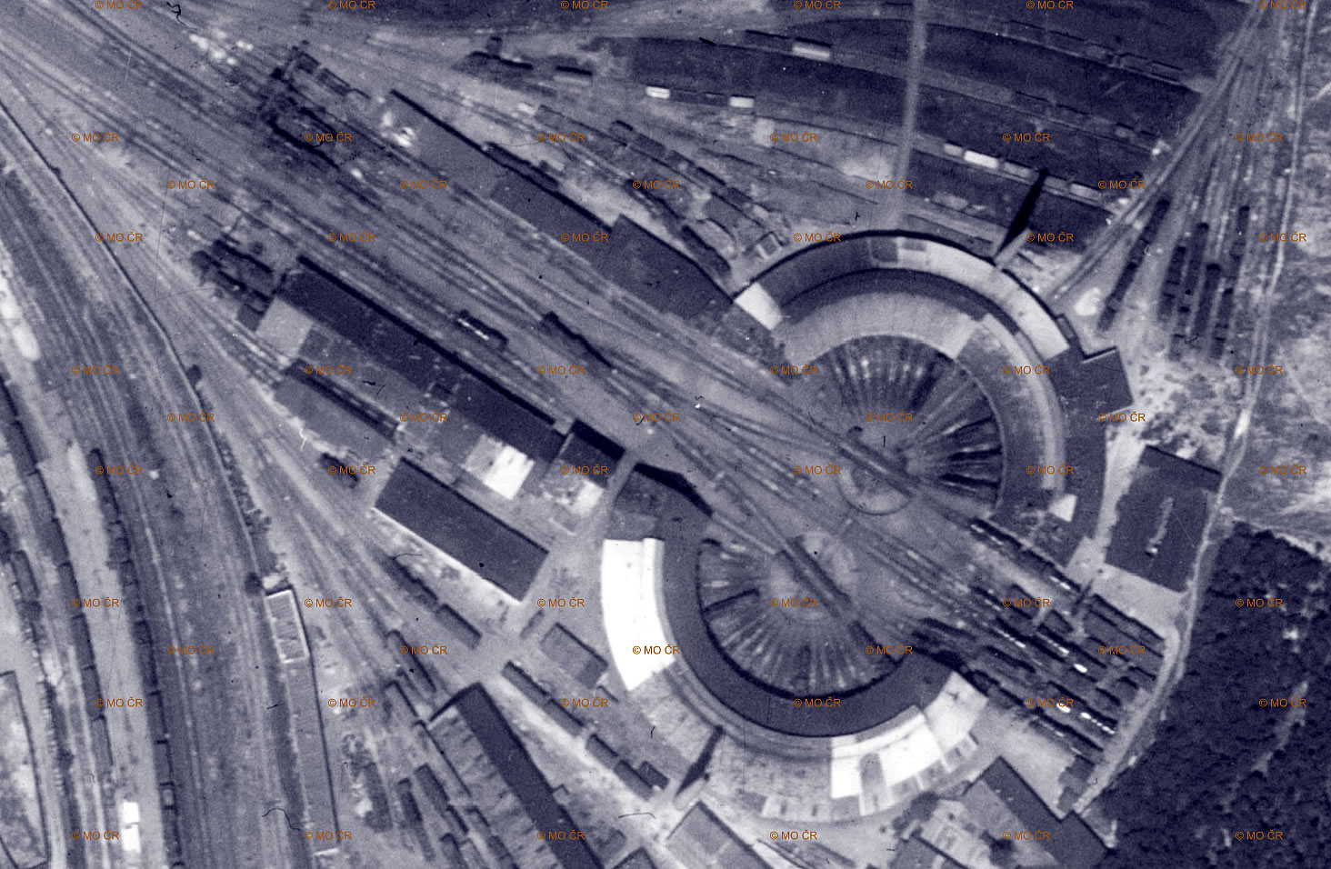

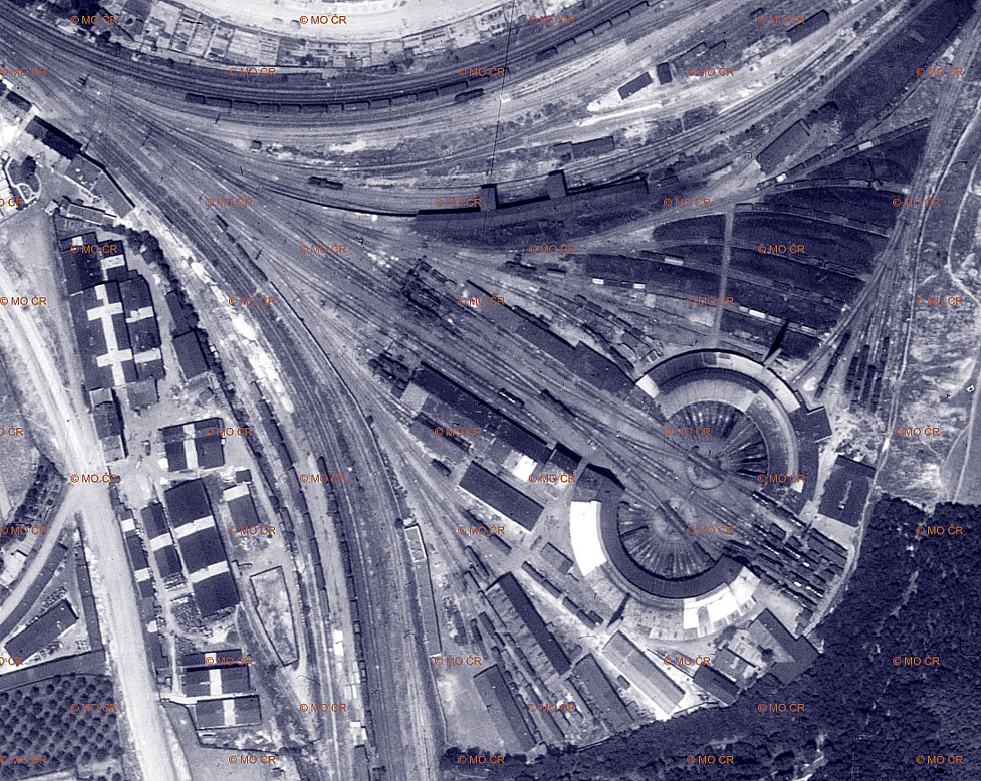

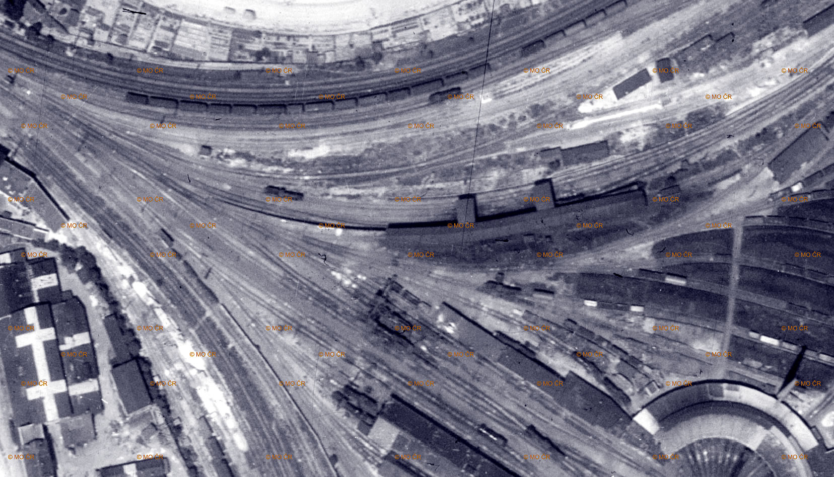

Příspěvekod Michal Dalecký » pát 01 lis, 2019 9:42 am
Podoba z roku 1947...….

Příspěvekod milan ferdián » pát 01 lis, 2019 9:50 am
Parádní :!: :!: :!: :!: ..a děkuji za přílohy.

Příspěvekod Michal Dalecký » pát 01 lis, 2019 10:22 am
Milane takže padlo rozhodnutí....ano jdu to toho. 3 moduly 160x115cm. Celkové 345x160cm...…..70 léta motorový provoz, parní jen omezeně se zbrojením uhlím z vozů nebo skládky za olejnou a pískovnou. Nebude zauhlovací portálový jeřáb ale zůstává pískování přes obě koleje. Díky rozšíření vzniká prostor pro strojmistry za rotundami a vpředu na kolej pro nehodový vlak. Jako dioráma budou obě tratě jak na Vršovice nákladní elektrifikovaná tak i do Krče. Stejně tak i další koleje se spádem k bývalému zauhlování.

milan ferdián píše:Držím palce Michale. Tím že jsi lokomotivní depo prodloužil, tím jsi se zbavil té mé obloukové výhybky. :wink:
Díky :) Hele wintrack nemám nějak moc v lásce. Takže to namaluju na milimetrový papír z podkladů od výrobce kolejiva a rotundy.....

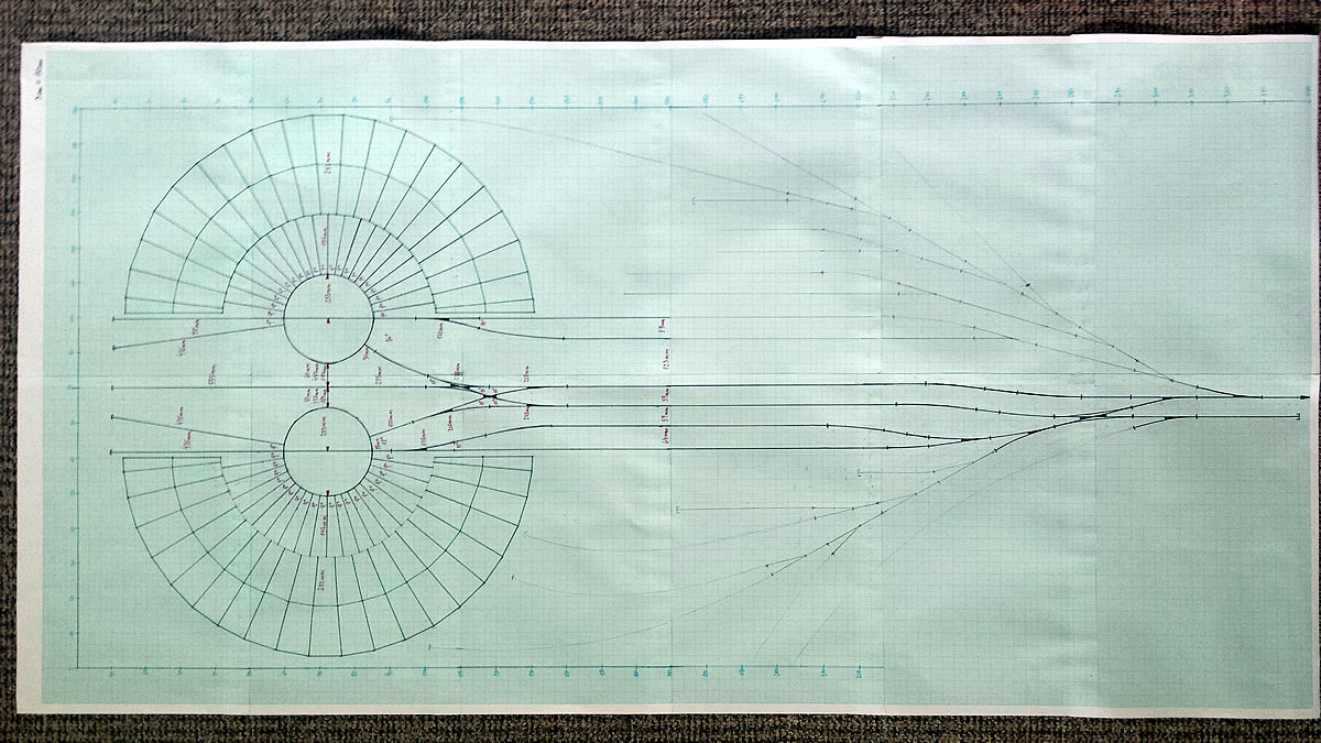

Příspěvekod Michal Dalecký » sob 02 lis, 2019 4:18 pm
Tak se to pomalu rýsuje.

Příspěvekod milan ferdián » sob 02 lis, 2019 4:24 pm
Oj, oj, těch 9° paprsky na rotundu takto nevejde. Zapomínáš na vrata a já měl 66 mm = 33 - osa paprsku -33
střed točny---kraj rotundy R419 mm---- konec rotundy R746 mm (délka paprsku v rotundě 327 mm)
