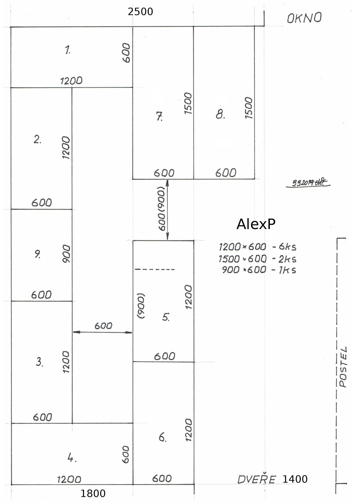

Neupřesnil jsi o jakou trať vlastně jde. Hlavní nebo vedlejší nebo lokálka, proto jsem se ptal na délku vlakových souprav. Můžeš specifikovat ?
Re: Kolejiště H0 4500x1800/2500
Příspěvekod milan ferdián » pon 09 zář, 2019 5:25 am
Segmenty II
Nechci tě nějak odrazovat, ale modelová velikost H0/1:87 je dost náročná na prostor a při 12°výhybkách obzvlášť :wink: .
Uvidíme, jakou představu máš o charakteru trati (viz.můj předposlední příspěvek). Bylo by dobré upřesnit zda ovál nebo jízdy vlaků s vratnými smyčkami :wink: .

Občas si odskočím na chvilku mrknout k tvé skice kolejiště.Co je:
- samostatný okruh se stanici, zcela viditelná širá trať po celé její dráze -
- samostatné dvě vratné smyčky o dvou staničních kolejí (poznámka: vratné smyčky musely být položeny nad sebou) -
- pomocné skrytá stanice o třech kolejí volný přístup -
- kapacita vlakových souprav mimo stanici 7 odstavených souprav / cca délka vlaků 1500 mm -
- mezi okruhem a smyčkami vložené dvě kolejové spojky o úhlech 12°(zatím geometricky nepotvrzeno) -
- všechny poloměry oblouků mimo okruhu, usazeny kolmo na spojích segmentů -
- použité poloměry R425/R484/R543 TILLIG/ELITE -
- výhybky 12°/15° TILLIG/ELITE -

To je mi jasné Milane, proto mé pokusy o layout skončily neslavně... tudíž těžko říct, ale nevím proč, z vratných smyček mám trochu obavy... Provoz Barče s Brejlouny, čili asi ne úplně lokálka, něco jako ze Šumperka na Kouty, Nebo na Jeseník přes Brannou...
Takže mi z toho vychází spíše ovál, jeden např přes most mezi segmenty, druhý něco třeba jako pokroucená falešná dvoukolejka... ? Ale znova, spíše spoléhám na zkušenější matadory
V tomto jsem opravdu bezradný a nechám si poradit od zkušenějších.
Jinak Segmenty II asi lepší varianta

Děkuji moc za tvůj čas, vyjde i ta remíza s nějakým manipulační prostorem?
V podstatě se asi nechám překvapit, já vymyslím provozní nesmysl, zatím moc díky.

Našel jsem stanici, která má podobnou dvojkolejnou remízu Hodolany. Zvolená stanice je Telč, samozřejmě názvem a budovami může být upravena z okolí tratí Šumperska. Kolejové schéma stanice musím upravit, aby se vlezlo do hloubky segmentu. Co se týká smyček, kluci už zde popsalo několik jednoduchých programů provozu ve smyčce. Na prodej je komponent vratné smyčky, ale v tom ti neporadím.
Ještě ohledně mostovky, hloubka 350 mm a délka buď 600 mm nebo 900 mm.
