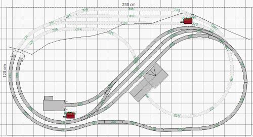

Zkusil jsem to překreslit v PECO...

workous píše:Zkusil jsem to překreslit v PECO...
Vypadá to také hodně zajímavě, ale víc jak těch 209 cm, už sem nenacpu. Ale díky za návrh.

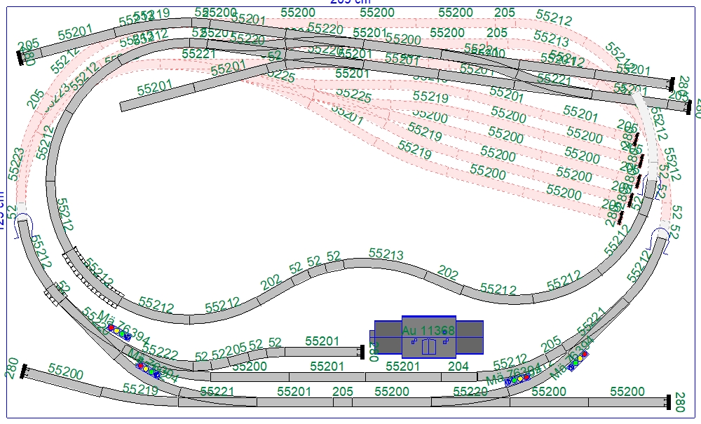

Jinak tady je snad finální návrh plánku kolejiště. Lehce upravený návrh, který tu zveřejnil Michal. Ještě jednou bych mu chtěl poděkovat za pomoc.

Příspěvekod Myšpulín » stř 28 srp, 2019 7:04 pm
Knapis píše:Jinak tady je snad finální návrh plánku kolejiště. Lehce upravený návrh, který tu zveřejnil Michal. Ještě jednou bych mu chtěl poděkovat za pomoc.
A nestálo by za to otočit ty kusé koleje v SN?
