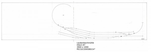

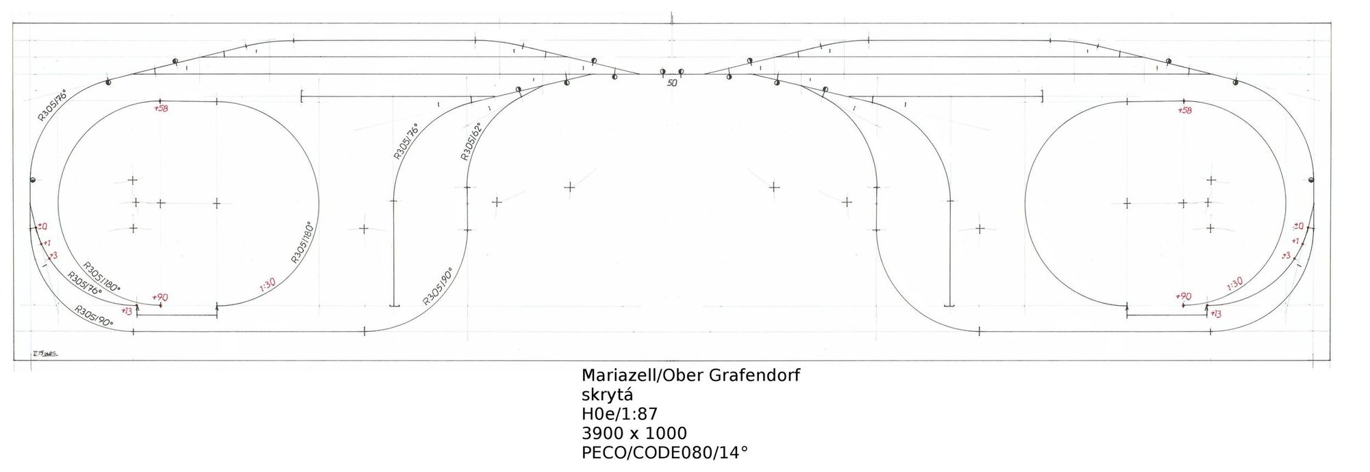

Myšlenka je reálná.Záleží na tobě,jak si na stavbu troufáš a jaké máš šikovné ruce.Mrknul jsem na to.Moji snahou bylo vyloučit co nejvíce kolejových spojů na spoji rámu/segmentů.Skryťák je navržen tak,že má jen jediný kolejový spoj.Vlaky zde mohou kroužit nebo jezdit dle GVD.Díval jsem se na tvoje spirály.Bylo vidět,že nejen ty,ale většina modelářů příliš na NEM prostě nedáte.Píšeš o stoupání 3% a přitom ve spirále máš 1:25/40 promile - 4%.Proto moje spirály jsou ve formě oválu,aby poměr stoupání byl aspoň 1:30/33 promile.Poloměr oblouku jsem upravil na R305.
Jako předlohu jsem si vzal stanici Laubenbachmühle.Různě jsem zkoušel polohy a to
1 - celá stanice s vratným levým obloukem v pravém dílu----------------žádný skolejový spoj
2 - celá stanice bez vratného levého oblouku (je na levém dílu)--------dva kolejové spoje
3 - výhybky na levém dílu-------------------------------------------------------sedm kolejových spojů
Sledoval jsem tebou požadované užitné délky kolejí ve stanici.3 splňuje tvoje požadavky.Vše při hloubce 1000 mm.
Horní trať (nezakreslena) má jen jeden kolejový spoj.Doporučuji druhou stanici buď Winterbach nebo Erlaufklause.
Viadukty,tady budeš muset zvolit výškový kompromis,protože jen Saugrabenviadukt má výšku 425 mm.Jak by stanice vypadala při hloubce 1200 mm jsem nezkoušel.
Užitné délky kolejí od nmz. po nmz.
Skryťák
1/11 - 758 mm
2/12 - 758 mm
3/13 - 1025 mm
4/14 - 361 mm
5/15 - 580 mm
Stanice
2 - 1188 mm
1 - 1297 mm
3 - 1055 mm
5 - 1067
Další trasování je už pro tebe maličkost.

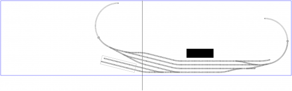

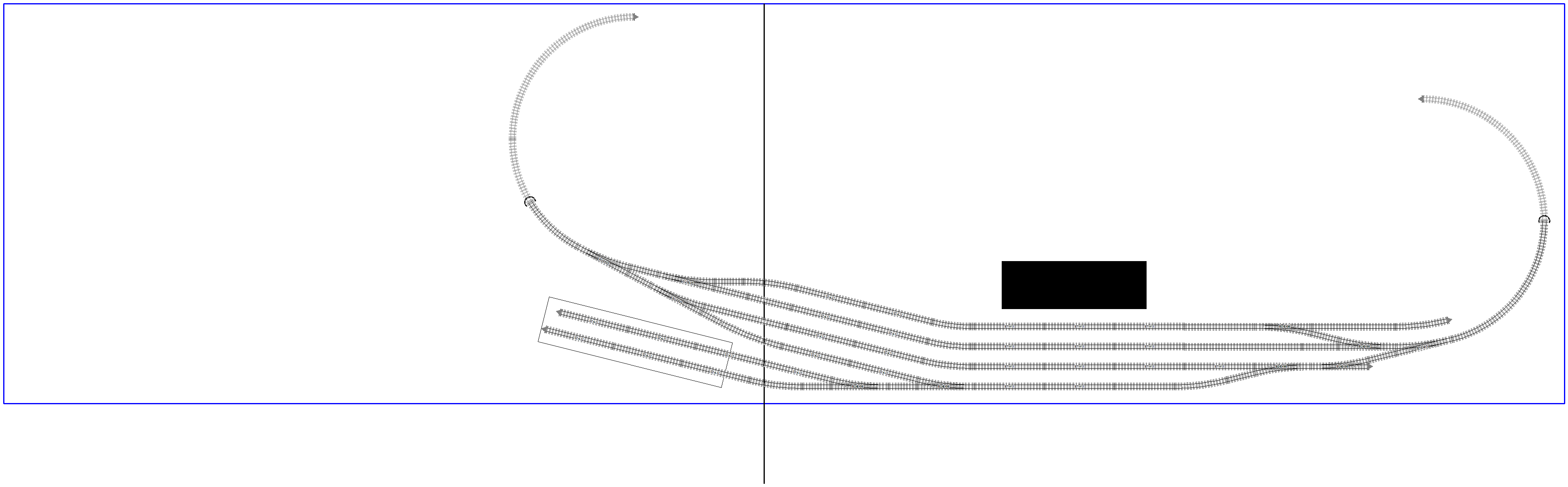

Ahoj Milane,
Dovolil jsem si nákres překreslit ve Scarmu a doplnit o staniční budovu a depo. (ty se dají i objednat jako lasercut stavebnice) Také jsem zkoušel experimentovat s polohou stanice a nedařilo se mi ji tam umístit, abych měl konec stanice před koncem segmentu. rozšíření segmentu z 100cm na 120cm problém taky moc nevyřešil. Asi se budu muset smířit se spojem ve stanici (zkracovat stanici se mi moc nechce rád bych provozoval soupravu o 5/6 vozech).
Zkoušel jsem do levé části umístit stanici Erlaufklause (v zrcadleném a opačném směru) a zatím bez úspěchu. asi to bude chtít větší trpělivost. (nebo přehodnotit myšlenku a umístit tam stanici Winterbach. Tím pádem možná i přehodnotit myšlenky o viaduktech. Pokud by byly stanice Winterbach a Laubenbachmühle logicky by to chtělo místní viadukty. Weißwasserviadukt, který je nad stanicí Laubenbachmühle a Sturzgrabenviadukt, který je za stanicí Winterbach. Oba viadukty nejsou moc vysoké (další plus pro kolejiště).

Příspěvekod HonzaM » ned 19 kvě, 2019 8:01 am
lukasx píše: Asi se budu muset smířit se spojem ve stanici (zkracovat stanici se mi moc nechce rád bych provozoval soupravu o 5/6 vozech).
[/attachment]
Lukáš F.
Spojů ve stanici bych se nebál, na domácím kolejišti mám na spoji segmentů šestikolejnou stanici, také šikmo. Na klubovém modulu mám pětikolejnou stanici dělenou na čtyři segmenty, s pětikolejnou stanicí, tam ale jsou koleje kolmo k dělení. Žádné problémy s tím nemám, podmínkou jsou samozrejmě na spoji segmentů přesné kolíky definující polohu. Koleje jsem položil a přilepil (na spoji segmentů epoxydem a podložené kouskem překližky v tloušťce korkového podloží), koleje jsem pokládal při spojených segmentech a řízl je až po přilepení, což zaručuje jejich přesnou polohu, směrovou i výškovou.
Na skryté stanici bych raději udělal jen jednu delší stanici, jestliže chceš provozovat delší soupravy, tak by se ti na plánku podle Milana nevešly ani na nejdelší kolej, mohly by tedy zastavovat jen na tom hlavním nádraží. Skrytá stanice by pak postrádala smysl, tedy možnost tam soupravu odstavit a vyjet jinou. Také se mi jeví jako problém málo volné trati, ta je nejhezčí na stanici s viadukty. Na Milanových pláncích je zpravidla volné trati strašně málo. Záleží ovšem na přístupu, mně se na kolejišti líbí hlavně pozorovat vlak jedoucí krajinou, zvláště na dvojkolejce, kde se vlaky míjejí, posunování v nádraží mne nebaví.
Naposledy upravil HonzaM dne ned 19 kvě, 2019 8:10 am, celkově upraveno 1

Příspěvekod lukasx » ned 19 kvě, 2019 8:39 am
milan ferdián píše:To je dobře,že plánek je ve scarmu.Jakou máš osovost kolejí ve stanici? Erlaufklause se nevejde ?Jaké poloměry jsi použil pro stanici E.Celá stanice je v úhlu 90°.
Výběr viaduktů nechávám na tobě.
Osová vzdálenost je momentálně 50 mm (skutečná stanice po přepočtu má ca 47-48mm)
Erlaufklause jsem zkoušel dát přímo do leve části do oblouku
180°. Co jsem nezkoušel a teď mě napadá je umistit jedno záhlaví do levého horního rohu souběžně s hranou panelu a pak druhé záhlaví umístit do oblouku směrem dolů (90° oblouk). Polomer oblouku jsem zkoušel od R305 po 400.
Viadukty striktně nevyžadují nějaké konkrétní. Představa je minimálně jeden kamenný a jeden ocelový/kamenný tak aby se hodily do předlohy.
Děkuji Lukáš F.
