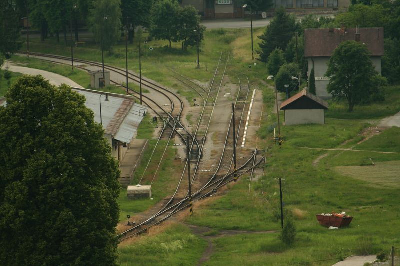

Opäť jeden záber z kopca na koncovú stanicu SLAVOŠOVCE.

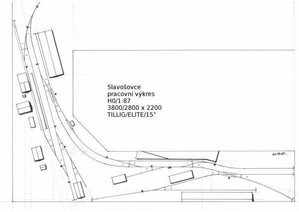

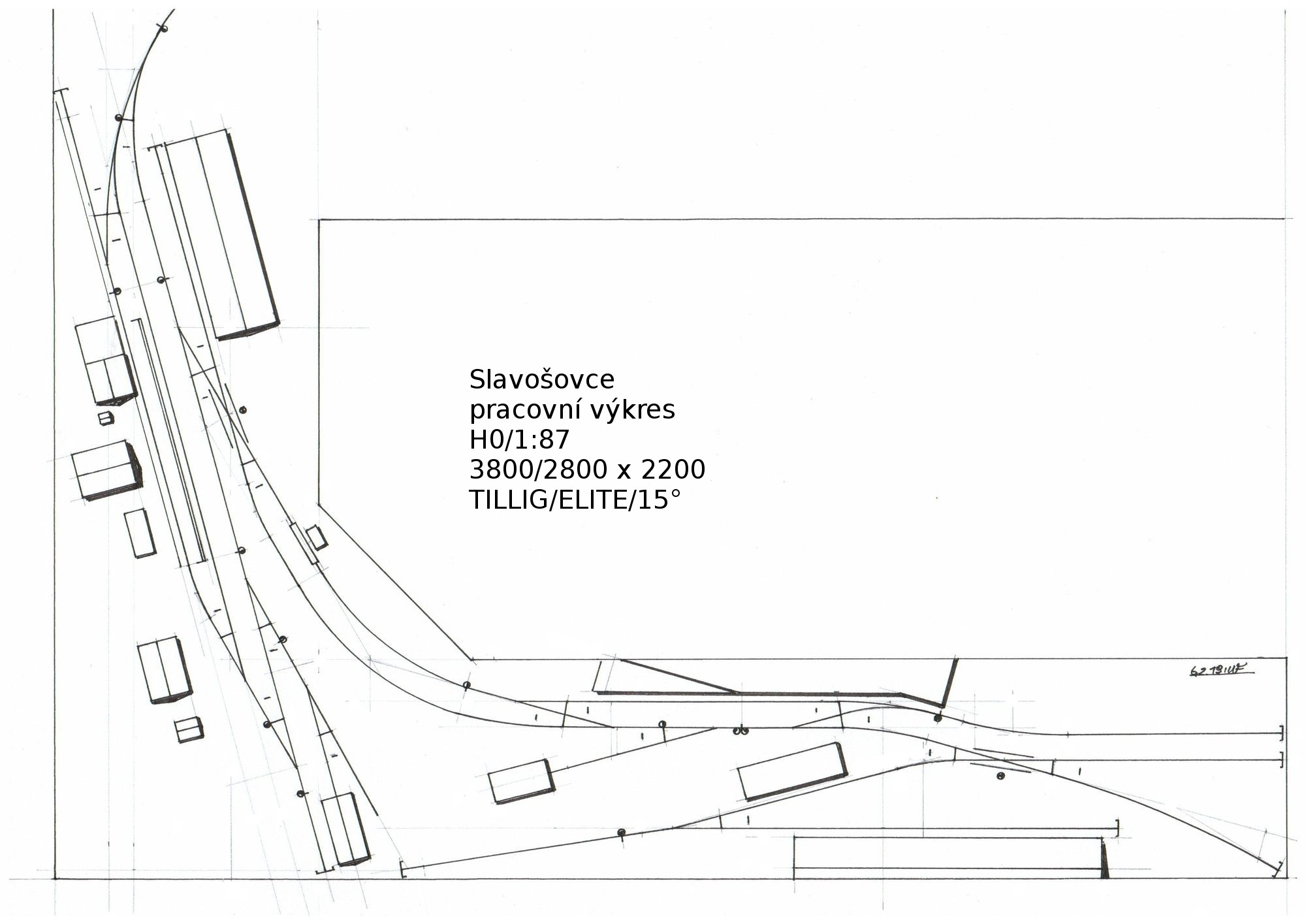

Příspěvekod milan ferdián » stř 06 úno, 2019 3:30 pm
Zcela vyjimečně zveřejňuji pracovní výkres.Než návrh kolejiště dostane konečnou podobu,kterou vy si nalistujete v publikaci,předchází ji řada matematických výpočtů,skic a pracovních výkresů.Jelikož se jedná o domácí kolejiště a né modul stanice (tam jsou dané jiné podmínky),tak je zde spoustu kompromisů,jak vidíte na výkresu.Například kolej 1 má užitnou délku pro lokomotivu a 4 vozy Hbbillns oproti realitě.Figura vlečkového kolejiště se snaží zachovat reálnou podobu,ale důležité bylo,aby v úvratích se vešla při manipulaci vozů v papírně na kusé koleje tj.rosnička + 2 x Hbbillns.
Hloubka vlečky 50,0 cm a délka 280,0 cm je dodržena.Hloubka stanice 60,0 cm a délka 220,0 cm taktéž.Umístěním stanice s vlečkou,kde jsem já potřeboval,se mi uvolnila celá horní část kolejiště,kde mohu v poklidu popřemýšlet o tvaru širé tratě.

Příspěvekod VladoH0 » stř 06 úno, 2019 4:07 pm
milan ferdián píše:Zcela vyjimečně zveřejňuji pracovní výkres.Než návrh kolejiště dostane konečnou podobu,kterou vy si nalistujete v publikaci,předchází ji řada matematických výpočtů,skic a pracovních výkresů.Jelikož se jedná o domácí kolejiště a né modul stanice (tam jsou dané jiné podmínky),tak je zde spoustu kompromisů,jak vidíte na výkresu.Například kolej 1 má užitnou délku pro lokomotivu a 4 vozy Hbbillns oproti realitě.Figura vlečkového kolejiště se snaží zachovat reálnou podobu,ale důležité bylo,aby v úvratích se vešla při manipulaci vozů v papírně na kusé koleje tj.rosnička + 2 x Hbbillns.
Milan nádhera !!! Fakt paráda !!!
Len ako napojiť širú trať, aby príjazdový oblúk nebol mimo pôdorys miestnosti ? Lebo rozmer panelu 220cm je v mojom prípade zároveň dĺžkou steny ... :D

Příspěvekod milan ferdián » stř 06 úno, 2019 4:30 pm
VladoH0 píše:Len ako napojiť širú trať, aby príjazdový oblúk nebol mimo pôdorys miestnosti ? Lebo rozmer panelu 220cm je v mojom prípade zároveň dĺžkou steny ... :D
Vlado
Ale oblouk není mimo místnost.Píši,že se jedná o pracovní výkres.Vratný oblouk do šířky místnosti 220,0 cm je započítán.Jen chybí horní část výkresu.
