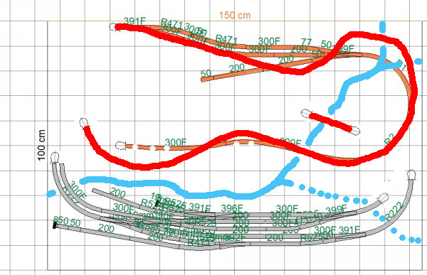

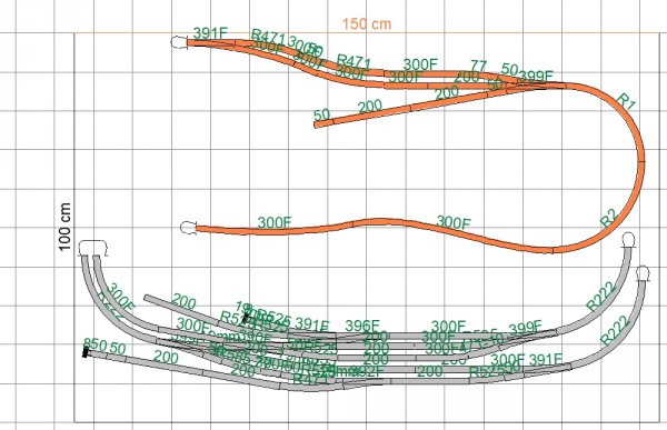

Uff tak to horni nadraží, připadám si celkem v pasti... Bojím se co mi na to napíše MIlan :D

Je nutné horní stanici kroutit jak užovku v křeči? Přímé koleje poslouží podobně a budeš-li zde odpojovat vozy možná i lépe. Co zkusit obloukovou výhybku do pravého zhlaví? Pravda Peco má obloukový veliké...

Tak jak píše Michal,na co ta užovka.Co na to řeknu,předělat a snaž se držet původní stopy jak je v originálu od V.Zusky.Potom udělat drobné korekce dráhy,aby ti pěkně sedla do krajiny :wink: .

Trochu jsem si pohrál.Červená - upravená trať/modrá - potok.

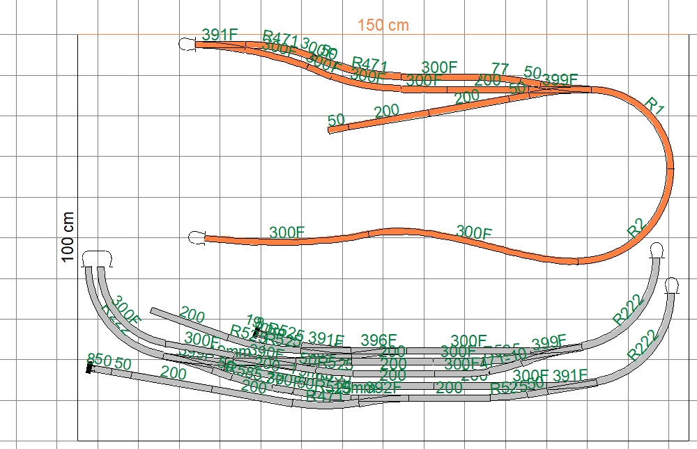

Příspěvekod Dandy » stř 06 úno, 2019 7:49 pm
Tak jsem to zkusil jak jsi mi naznačil Milane, ale asi se tam takto nevleze žádné nádraží. Možná prostě to vzít rovno z toho obloukového viaduktu...
