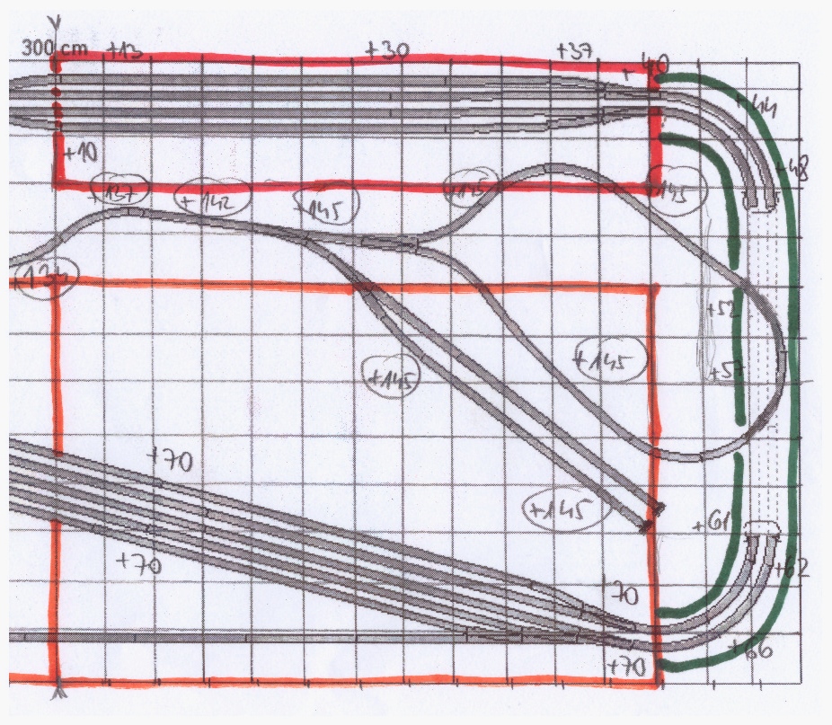

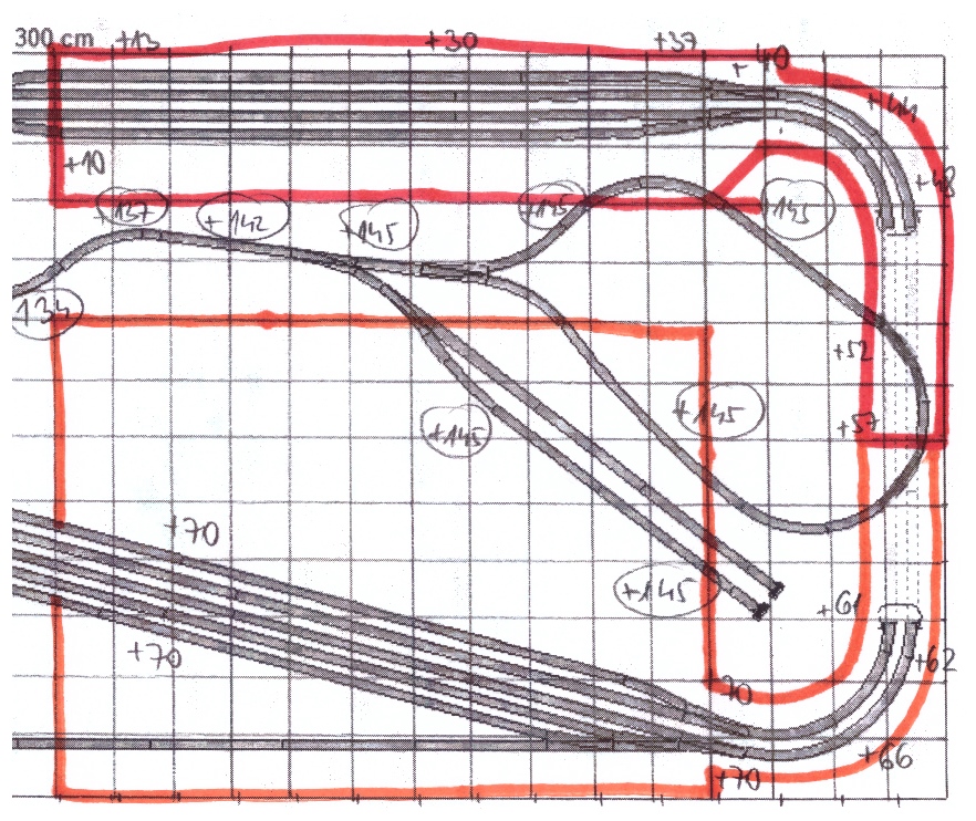

Dotaz na zkušené tvůrce, jak lépe udělat stoupání, ze dvou anebo ze tří dílů překližky?
2. dvoudílné, čili obě základnové desky uříznout a s příslušným obloukem a ty pak ve stoupání spojit (přemýšlím, jestli nebude mít překližka tendenci se kroutit podle ohybu)
3. anebo vytvořit třetí samostatnou desku pro stoupání, ale aby se mi nechtěly na rozhraní (červená/zelená a oranžová/zelená) tvořit zlomy
Nemám s tím žádnou zkušenost, proto se ptám a děkuji za rady

Ten poslední návrh byl dělán kolegou s cílem ověřit, 1) zda je možné zrealizovat kolejiště podle tohoto návrhu při zachování maximálního stoupání/klesání 3cm/m, 2) dále aby se v obou nádražích vešla souprava lokomotivy s patnásti uhlákama a 3) na jednokolejce se dalo umístit mezilehlé nádraží s dělkou koleje 60cm, 4) aby se do tohoto nádraží vůbec dalo vystoupat i přes křížení s dvoukolejkou. Vše by se mělo v pohodě vejít. Ta smyčka je návrh kolegy, já předpokládal rozdvojení tratě do osobního nádraží a vlečky k pile, odkud se bude vozit dřevo.
Co se týče dolního “hlavního” nádraží - nejedná se o finální podobu, nebylo nutné kreslit všechny koleje ani přejíždění mezi kolejemi dvoukolejky)

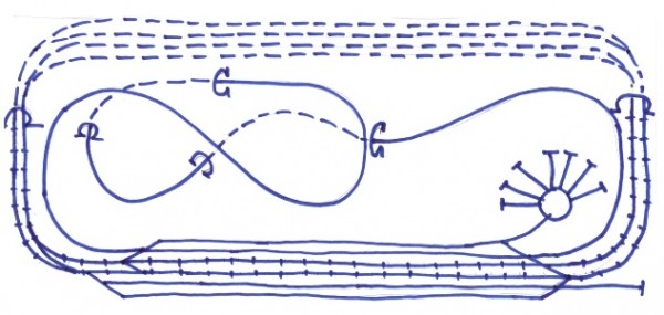

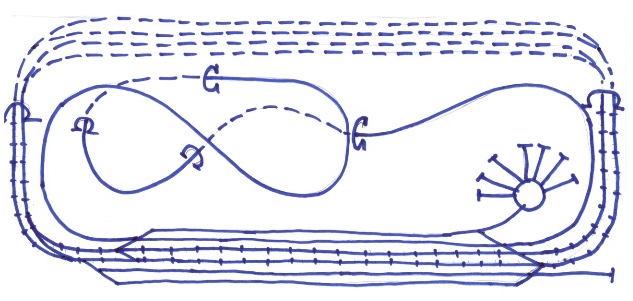

Můžeš to nakreslit do mého plánu a postnout?
Jinak návrh dvoukolejky v rovině jsem měl taky i s tím, že nějak domyslím třetí okruh - viz. hrubý náčrt...
