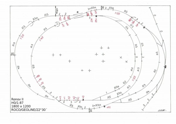

Netušil jsem jak ROCO GeoLine je žrout prostoru :lol: .Nic jsem nepočítal,jen skládal a hrál si se stavebnici.Padl prostor 180*120,ale jsem spokojený.Uvidíme ještě jak kolejiště Ronov II bude vypadat na papíře.Jo a žádné kolejivo jsem neřezal,

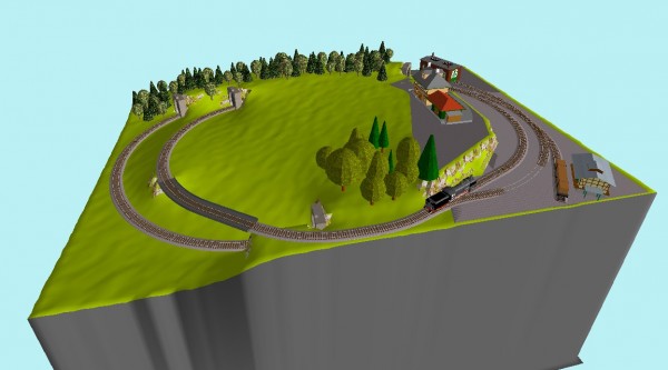

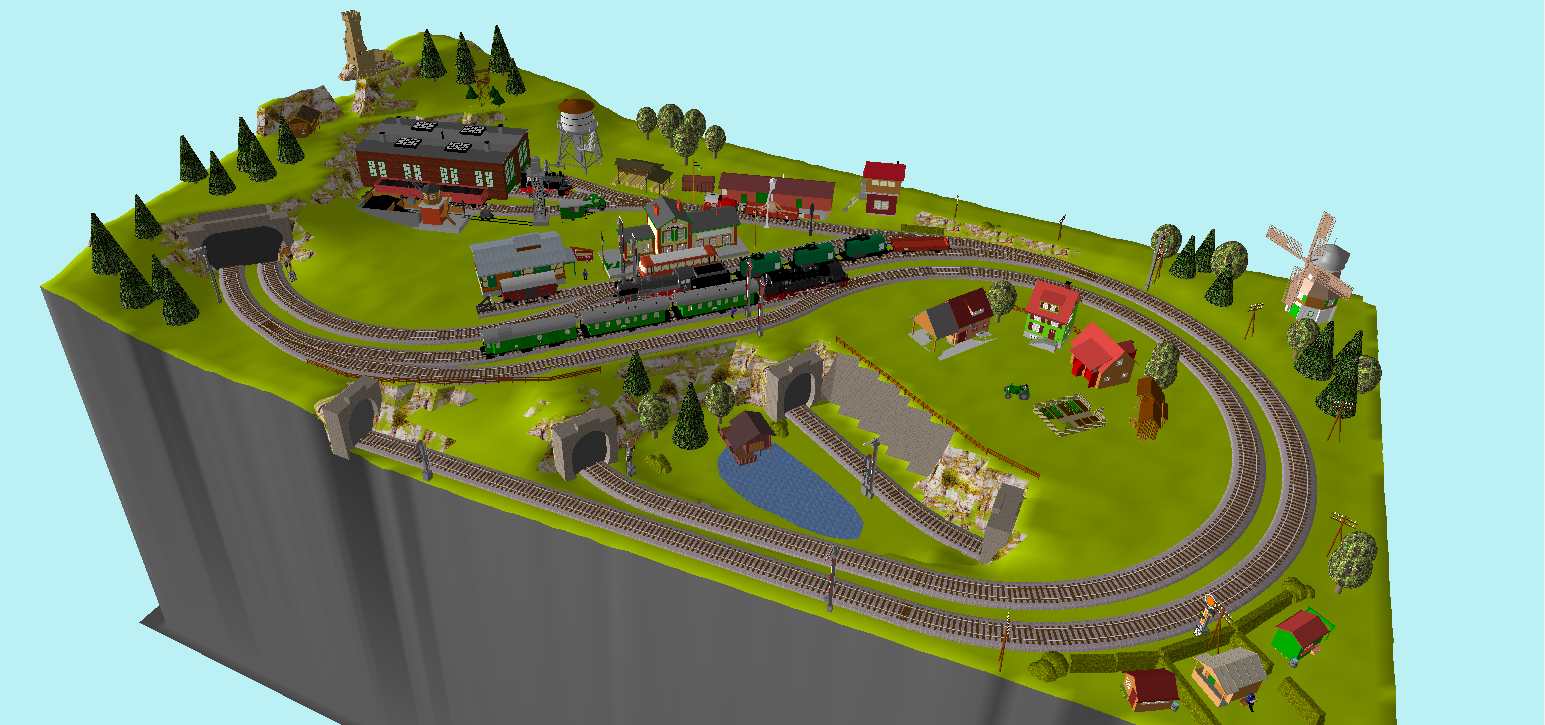

Já mám splněno.Rád užijí své přísloví "..byl to boj..." :D .Nic jsem neřezal,vše dle sortimentu kolejiva.Teď bych poprosil Tomáše (lajblt) zda by výkres nemohl přenést do WINTRACKU a doplnil vhodnou krajinu.Předem děkuji,ať Zdeněk se aspoň něčím kochá :wink: .Z mé strany krajinu neuvidíte,protože kolejiště je určeno do IV.dílu.
kusá kolej dole - pro remízu
kusá kolej nahoře - skladiště s rampou,volná plocha
obě koleje jsou dopravní :mrgreen:
ocelový most s dolní mostovkou
tunelové portály jsem umístil odhadem
Epocha II :!:
Kolejové značky
k.č.---délka--značka
61110 - 200 - 0
61111 - 185 - 1
61112 - 76,5 -2
61113 - 100 - 3
61122 - R358 - R2
61123 - R434,5 - R3
61129 - R358/7°30´ - R2a
61130 - R434,5/7°30´- R3a
61124 - R511,1 - R4
61128 - R502,7 - R5

Příspěvekod workous » úte 10 črc, 2018 12:03 pm

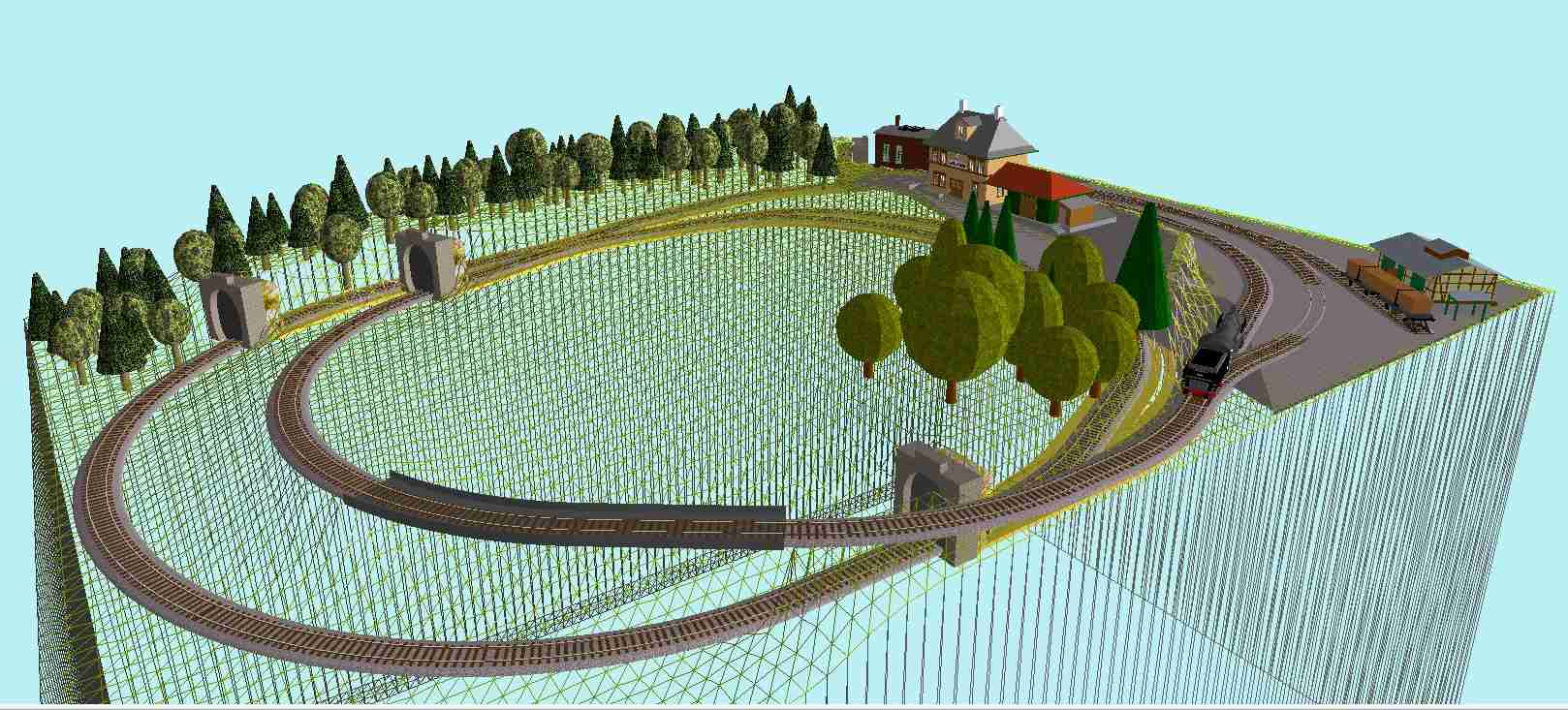

Houby pomluvy prostě válíš.....do Wintracku to hodím dnes nebo zítra pokud nepochodím poprosím Toma :). Milane napiš mi SZ zkoušel jsem ti psát, ale nějak to nejde třeba to profoukneš. Děkuji Zdeněk - workous

Milane to natažení na 180 prospělo stoupání a prostoru okolo nádraží....

Příspěvekod milan ferdián » čtv 12 črc, 2018 9:07 am
Já mam hotovo.Protože se mi zdál provoz příliš zjednodušený,vložil jsem do skryťáku ještě výhybku s kusou kolejí pro dva sólo motory (věžáky).Tím pádem máme dvě nákladní soupravy a pro osobní dva motory.Pro zpestření provozu na viditelné části jsem zakomponoval dvě vlečky.Kolejiště má název Zlatno/II.epocha.Pára 310.4.Věžák M 120.4.

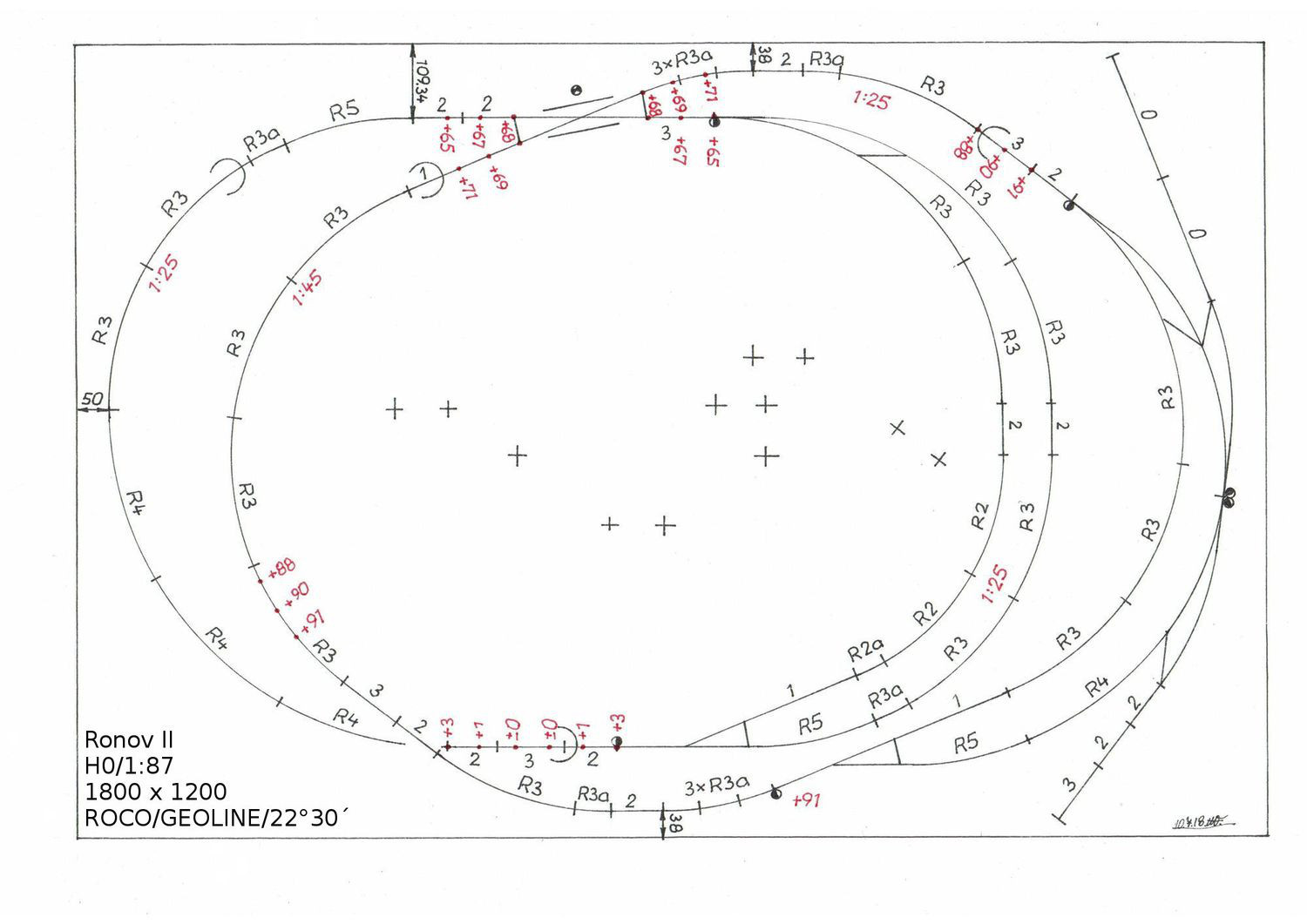

Já mám takový hrubý návrh jak to bude vycházet moc už se mi tam toho nevejde, tak nevím kam jsi ty přídavky nacpal :)
Určitě Ronov je solo projekt na který si někdy musím vyčlenit čas a prostor. Mám vedle sebe dva návrhy jak v původní verzi z knihy, tak tato nová v Geoline.

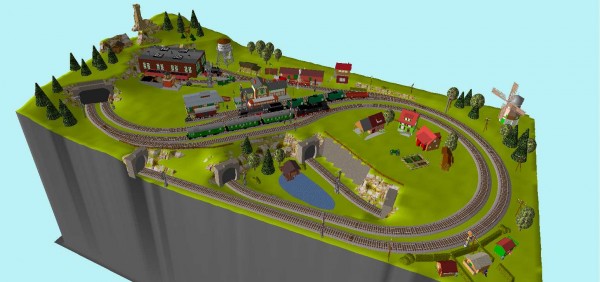

200*100 v HO od kolegů z Německa jen pro inspiraci ...
Re: Hurvínkovice 180*100 HO
Příspěvekod hank61 » čtv 12 črc, 2018 2:44 pm
workous píše:200*100 v HO od kolegů z Německa jen pro inspiraci ...
To by stálo také za úvahu. Více viditelné volné tratě a zčásti rovné stanicni koleje.

workous píše:Já mám takový hrubý návrh jak to bude vycházet moc už se mi tam toho nevejde, tak nevím kam jsi ty přídavky nacpal :)
Nenacpal :lol: ,jen jsem pozorně studoval geometrii kolejiva GEOLINE.Proč máš prohozené skladiště s remízou?
