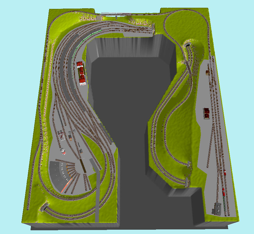

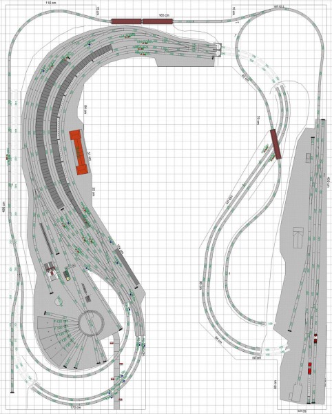

Ten původní návrh se mi docela zamlouval. Tak jsem kolegu poprosil o plánek a tady je výsledek mého snažení. Je to jen viditelná část, SN předpokládám obdobně "v suterénu" vlevo i vpravo.
Je to primárně kolejiště "na kochačku", určené ke sledování vlaků na dvoukolejce s možností střídání hnacích vozidel v přilehlé výtopně a pro lehký provoz na lokálce (osobní i nákladní doprava). Dvoukolejku je možné samozřejmě elektrifikovat, ve stanici se potom předpokládá zatrolejování kolejí 1-4, 4a, 4b, 5a+b, 7 a 9. Kolejiště výtopny bych ponechal nezatrolejované, lokálku elektrifikovat jen k označníku vjezdového návěstidla. :)
Všude na hlavní trati je zachován Rmin 700 mm a rozteč os kolejí 59 mm, stejně jako ve stanicích. V odbočné stanici je poloměr Rmin 900 mm (kromě oblouků mezi výhybkami, kde je ale zachováno R min jako na trati). Kolejivo kompletně Peco CODE100, výhybky přímé (SL-95/96, R914), křižovatkové (SL-90) a obloukové (SL86/87).
Velká stanice má 6 dopravních kolejí s užitečnou délkou (zleva doprava) 9 - ~2,4 m, 7 - ~2,2 m, 5a, 5b ~ 0,3 m, 3 - ~3,1 m, 1 - ~3,2 m, 2 - ~2,7 m, 4 - ~2,6 m. Levá krajní kolej (11) je manipulační objízdná. Z "lokálky" je možné vjíždět na 3 dopravní koleje. Pro cestující slouží 2 ostrovní (mezi kolejemi 1-2 a 3-7) a jedno jednostranné nástupiště (u koleje 4 u staniční budovy). Bohužel jsou trochu omezené možnosti nakládky, pouze na dvou kusých kolejích (4a, 4b), u koleje 4a je rampa, u 4b volná skládka.
Depo je přestavěné pro motorový provoz, namísto uhelných van je naftové hospodářství se zbrojením. Zůstala zachována vodárna, pískování i výdejna olejů. Na koleji v prodloužení objízdné koleje je stanovistě nehodové soupravy.
Lokálka vede do vrcholové úvraťové stanice (+150 mm), kterou je možné rozšířit podle potřeby, aby umožňovala bohatší nákladní provoz.

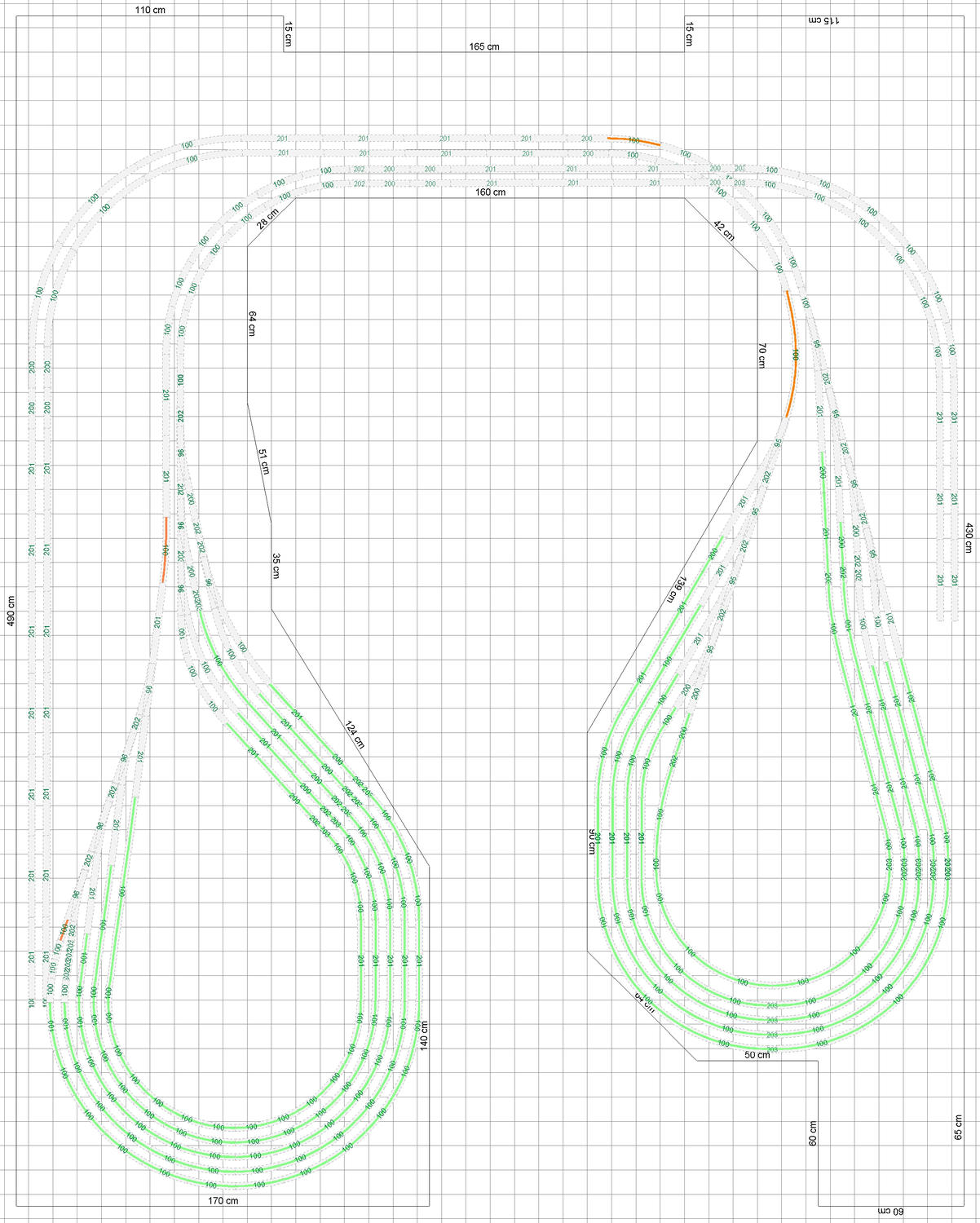

aby to bylo kompletní, doplňuju skrytou část. Tu tvoří dvě pětikolejná skrytá nádraží s minimální užitečnou délkou koleje ~3,7 metru, je tedy dost času na to, aby vlak zastavil i v režimu ABC (nejdelší staniční kolej má ~3,2 metru užitečné délky). Levé skryté nádraží je v úrovni -170 mm a trať do něj vede klesáním 30 promile, stoupání v opačném směru je ~31 promile. Pravé skryté nádraží je v úrovni -200 mm, hlavní trať do něj klesá 26 promilemi, zpátky stoupá 25 promilemi. Lokálka se napojuje na hlavní trať v "odbočce Tunel", kde je poloviční křižovatková výhybka, sloužící jen pro provoz na lokálce. Odbočka je v úrovni -20 mm, aby následující klesání nebylo příliš prudké. Minimální poloměr je vlevo R520, vpravo R480, rozteč kolejí je tu 60 mm (aby se to "dobře počítalo a rýsovalo" :) ). Zeleně je vyznačena užitečná délka podzemních kolejí, oranžově jsou vyznačeny flexi úseky bez konstantního poloměru (přechodové křivky vypočtené Wintrackem).
Kritickým místem stavby je tunel na pravém zhlaví odbočné stanice, kde se kříží ve třech patrech nad sebou tři dvoukolejné tratě (zachována NEM 102 pro "těžké stavby", tj. 69 mm průjezdné výšky + min. 10 mm rezerva na kolej a podkladovou překližku).
Pokud jsem si klubko kolejí rozmotal dobře, je z hlediska elektrického zapojení "místem styku napájecích soustav" samotná odbočná stanice. Protože hlavní trať je koncipovaná jako "falešná dvoukolejka", je zapotřebí ošetřit napájení pouze ve chvíli, kdy vlak na hlavní trati přejíždí do opačné kolejové skupiny.
Pokud bych to řešil já, "starý analogista", nastavil bych napájení staničních kolejí v závislosti na postavení vlakové cesty přímým spínáním pomocí relátek. Ale na digitál jsou tu jiní mistři, tudíž návrh případného řešení ponechávám na nich. :)

Na tomhle kolejišti se mi líbí, že je primárně určeno pro sledování jízdy vlaků, s tím že se předpokládá manipulace spočívající jen ve změnách hnacích vozidel. Předpokládám že na těch dvojkolejkách bude výhradně pravostranný provoz a obě skrytá nádraží budou projížděna pouze jedním směrem. Není mi moc jasný smysl té odbočky z vedlejší trati do skrytého nádraží, má to zřejmě umožňovat aby vlak z vedlejsi trati z koncové stanice mohl zůstat ve skryté stanici a vystřídat se s jiným. Nevím zda to stojí za nebezečí problému napojení této trati na dvojkolejnou trať, s výhybkami ve skryté části a s nutností hlídat aby nedošlo ke kolizi s vlaky jedoucími po dvojkolejce, ani to odbočení z trati “uprostřed polí” mi nepřipadá příliš odpovídající realitě. Ale nejsem železniční odborník, třeba je to tak v praxi běžné. Pokud jde o elektrickě zapojení kolejiště, předpokládal bych že bude hlavní stanice elektricky nedělená a na trati (v určité vzdálenosti od stanice aby byl dostatečný prostor pro manipulaci ve stanici) by byl úsek trati připojený přes smyčkový modul. Vlaky by tak mohly přijíždět na kteroukoli staníční kolej a z kterékoli odjíždět.

HonzaM: Ta "odbočka uprostřed polí" je úvrať. Je možná zbytečně daleko od vrcholové úvraťové stanice, ale souběžné vedení tratí tam není úplně možné, už takhle je použit poloměr R505. Co se týká napojení lokálky na hlavní trať v "odbočce Tunel", je to ošetřeno v poslední revizi projektu, kterou jsem posílal kolegovi. Na povrchu jsou pak viditelná "vjezdová návěstidla odbočky", stojící před tunelovými portály a předpokládá se tudíž osazení odbočky příslušným zabezpečovacím zařízením, svázaným se stanicí. Odjezdová návěstidla odbočné stanice jsou pak na pravém zhlaví zároveň předvěstmi vjezdových návěstidel "odbočky Tunel" a mají proto 5 světel.
elvis.jarous: Zkusím to večer doma vyexportovat do verze 8. Wintrack Viewer je ke stažení zde: https://modellplan.de/oscmp/de/shop_con ... p?coID=207. Jinak po exportu do verze 8 se nezobrazují správně barvou vyplněné polygony, tedy např. štěrk pod stanicí apod.

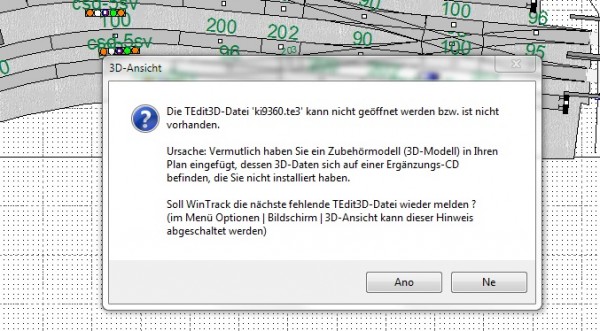

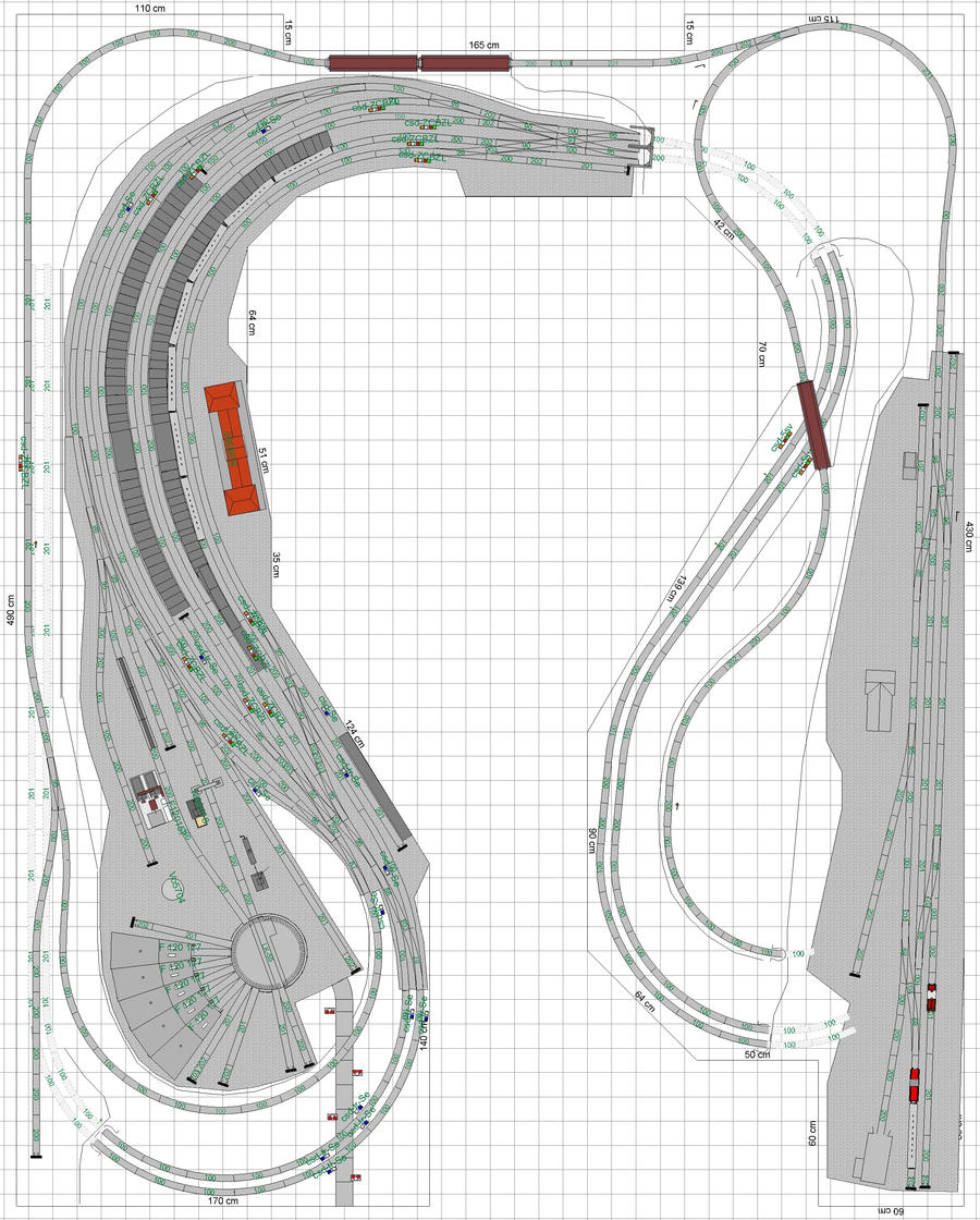

wiever skvělej ale něco tomu chybí...zobrazí se místo štěrku šedá, nevadí, návěstidla a stavby s doplňky chybí. Zarážedlo tam jsou, jeřáb nebo co to je to taky je. Portály a mosty taky jsou vidět.Je to pěkný.Škoda že nevidim ty detaily. :lol:
ono Tomáši jak jste mi poslal ty csd semafory, vůbec jsem nenašel podobnej nebo stejnej soubor v místě instalace programu ani v models a ani v models2...zkoušel jsem to dát tam i tam i do hlavní složky wintrack a nic. :?:
