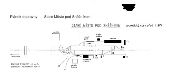

Koukám se to tu pěkně rozjelo. Díky za všechny ty plánky a hlavně za fotku celé stanice. Ta mi dost chyběla.
Jinak jsem se nakonec rozhodl položené koleje nechat jak jsou. Bude to zhruba odpovídat dnešnímu stavu, akorát 1a a 2a budou o něco kratší. U 2a udělám na konci nějakou volnou skládku, jak je to vidět na leteckých snímcích z roku 1946. Stejně musím mít kratší i kolej do výtopny, aby trochu odpovídalo rozložení stanice.
Co se historie nákladní dopravy týče, tak je docela zajímavé, že doprava dřeva byla sice minimální, ale ve Vysokých Žibřidovicích byla původně manipulační kolej pro nakládku dříví z okolních lesů a zastávka pro osobní dopravu tam byla zřízena až později. Že by chtěli na přepravě dřeva vydělávat, ale kvůli poplatkům to nevyšlo?
Co se týče modelového provozu, tak mimo uzavřené a otevřené vozy, jak to popisuje hank, bych chtěl zařadit i vůz na kyseliny, Mku pro přepravu dobytka (přece jenom jsou v okolí pastviny) a snad nějakou cisternu (třeba dovoz nafty?). Prostě ať to je trochu pestřejší.

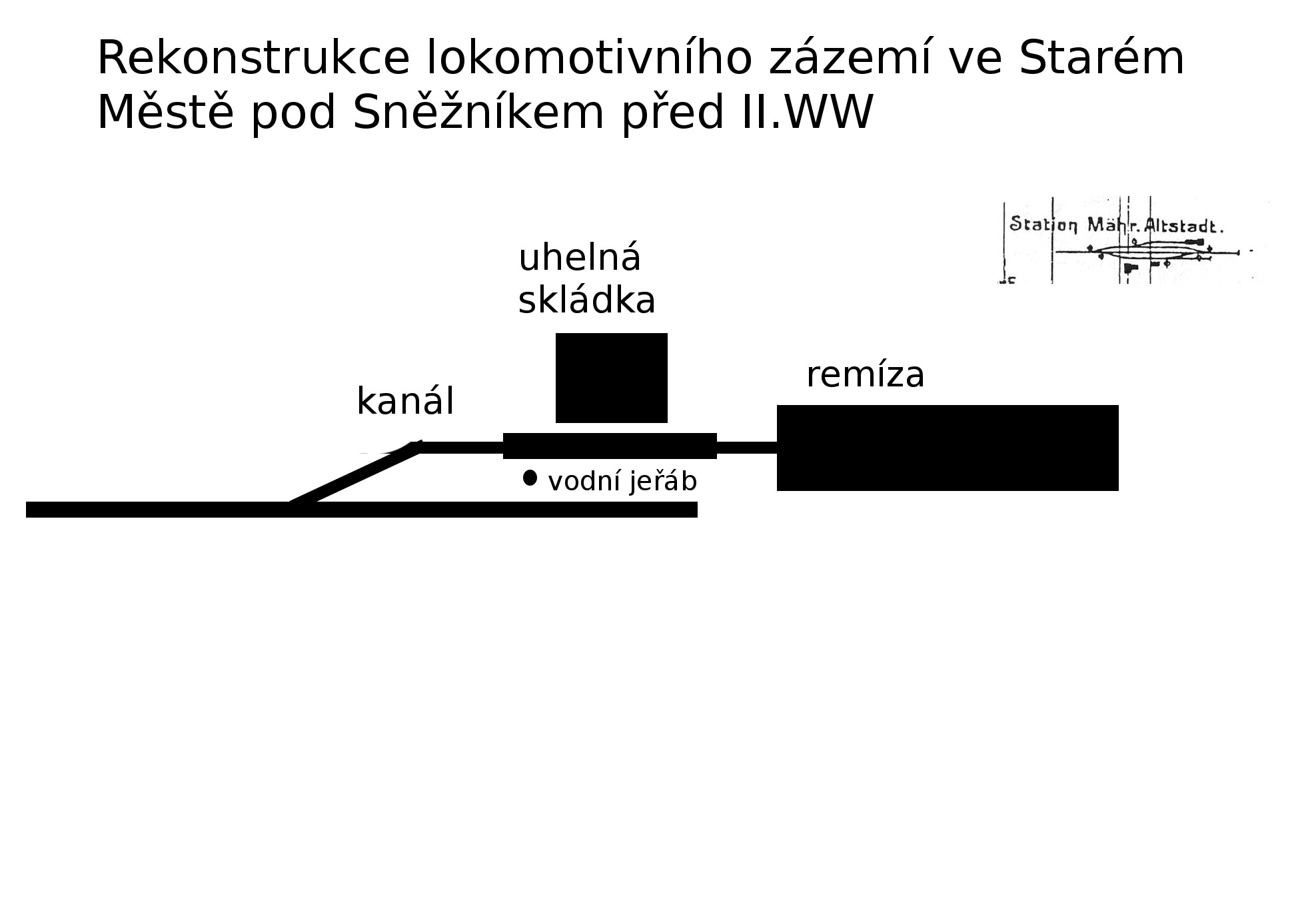

Příspěvekod milan ferdián » stř 28 bře, 2018 6:57 am
Pokusil jsem se rekonstruovat lokomotivní zázemí dle Hankových podkladů.Skica není v měřítku.Potom jsem ale v rozpacích nad aktuálním tvaru koleje ve stanici.Milan

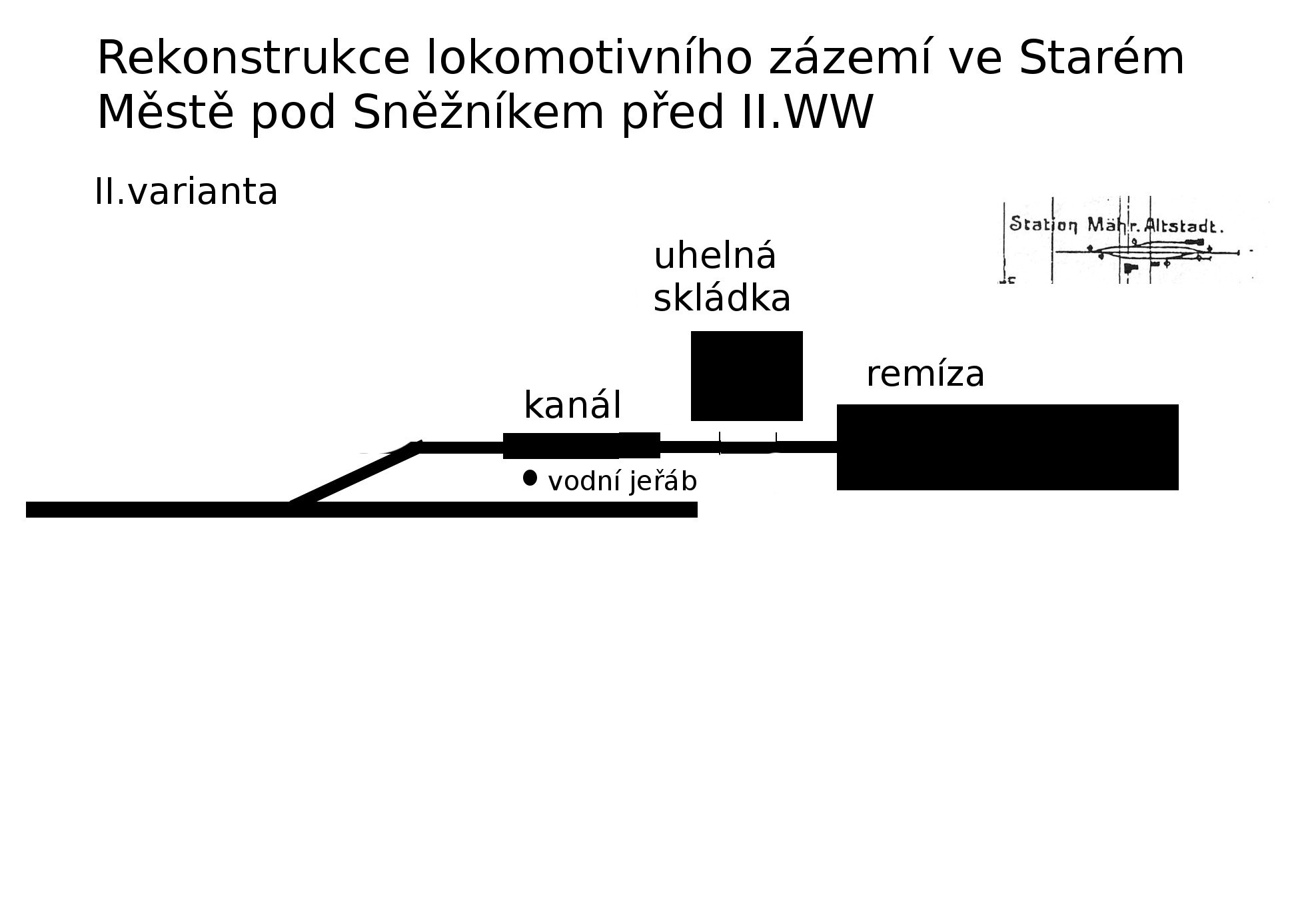

Příspěvekod milan ferdián » stř 28 bře, 2018 7:08 am
Možná druhá varianta.Hanku a Michale,když tak mne opravte.Milan

Příspěvekod hank » stř 28 bře, 2018 8:17 am
Varianta II bude asi správně. I na jedné z těch fotek je vidět něco jako svislý stojan vodního jeřábu hned za výhybkou, zatímco uhlí až před vraty. A ten vodní jeřáb podle té fotky byl asi na druhé straně koleje než ho máš nakreslený. Na délku se tam vešlo všechno pěkně za sebou: Remíza 31 m, uhlí 7 m, kanál 17,4 m, celková délka 5. koleje od námezníku k zarážedlu podle starší varianty staničení z konce 90. let 20. století (starší podklad nemám) je 88 m (dnes je o 5 m delší).

Příspěvekod milan ferdián » stř 28 bře, 2018 8:36 am
hank píše:Varianta II bude asi správně. I na jedné z těch fotek je vidět něco jako svislý stojan vodního jeřábu hned za výhybkou, zatímco uhlí až před vraty. A ten vodní jeřáb podle té fotky byl asi na druhé straně koleje než ho máš nakreslený. Na délku se tam vešlo všechno pěkně za sebou: Remíza 31 m, uhlí 7 m, kanál 17,4 m, celková délka 5. koleje od námezníku k zarážedlu podle starší varianty staničení z konce 90. let 20. století (starší podklad nemám) je 88 m (dnes je o 5 m delší).
Takže jen přehodit vodní jeřáb na druhou stranu.
hank píše:Ale mohu se samozřejmě mýlit. Až se zase dostanu do archívu (což bude kdovíkdy...), mám se na to ještě podívat?
Záleží jen na tobě.Je to velmi zajímavá badatelská práce se pokoušet o rekonstrukci,jak vše mohlo vypadat v minulých časech.Byl jsem i na Geoportálu na katastrálním (1905???),jedině co jsem našel byly zakresleny drážní objekty jako staniční budova a lokomotivní remíza.Kolej znázorněna jen čarou,bez obou zhlaví.Ani "Analýza výškopisu" mi nepřinesla nové informace z minulosti.Milan

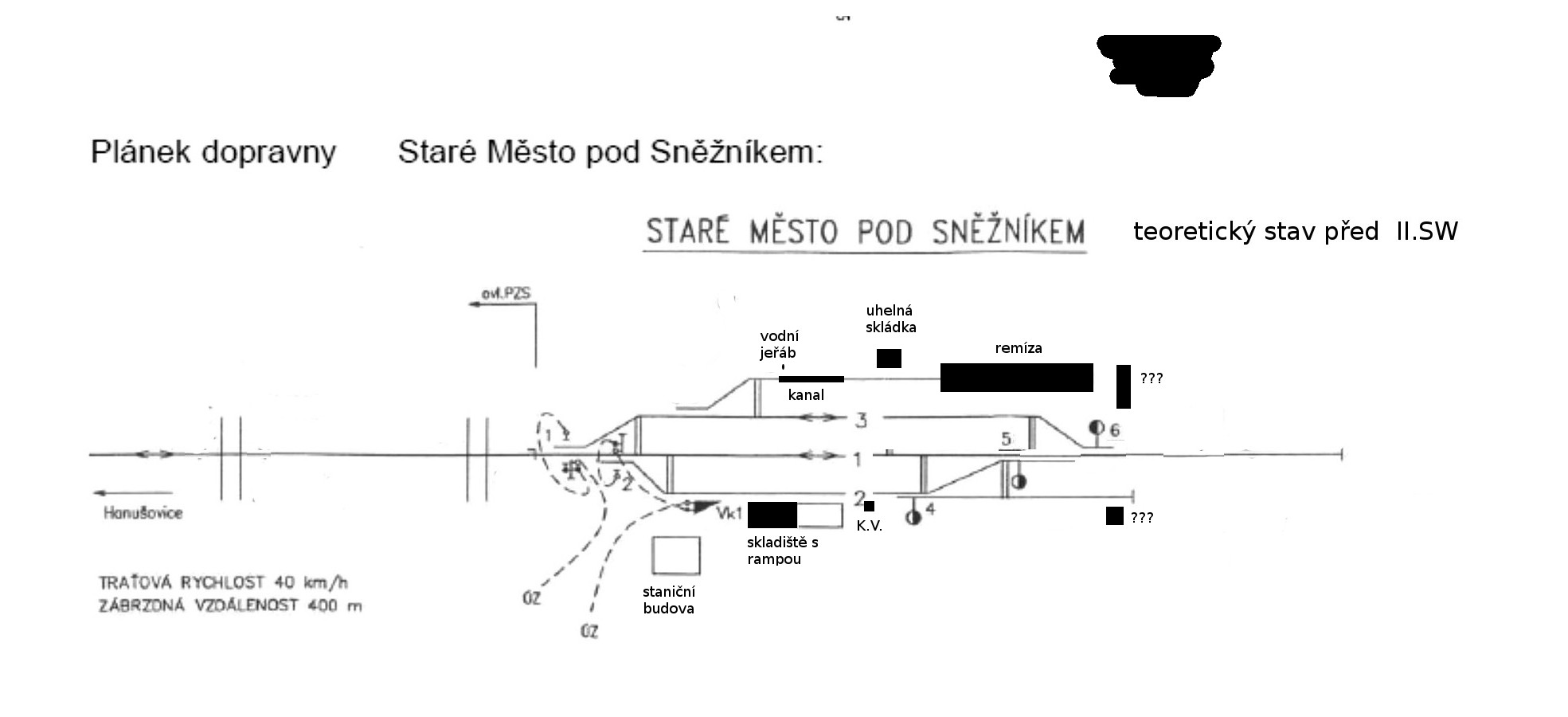

Příspěvekod milan ferdián » stř 28 bře, 2018 11:14 am
Ještě zbývá určit co jsou zač tyto budovy.LMS 1936.Zmiňujete se kluci,že za remízou se může jednat o traťmistrovskou kůlnu.Ale co je to za budovu na konci kusé koleje 2a :?:

Příspěvekod MichalM » stř 28 bře, 2018 11:28 am
Při pohledu na aktuální letecké snímky mě ještě napadá, jestli to nemohlo být uspořádáno tak, že by za výhybkou byl rovnou kanál, potom oblouk, uhlí a výtopna.
Já to budu realizovat tak, jak načrtnul Milan ve své první verzi. Kolej do výtopny mám totiž o kus kratší než je v reálu, protože pokud chci, aby mi výtopna končila zhruba s koncem výhybky 6, tak mi nic moc jiného nezbývá. Všechno to vlastně způsobuje použití výhybek, které jsou kratší než by v měřítku měly být.

Příspěvekod hank » stř 28 bře, 2018 11:29 am
milan ferdián píše:Ještě zbývá určit co jsou zač tyto budovy.LMS 1936.Zmiňujete se kluci,že za remízou se může jednat o traťmistrovskou kůlnu.Ale co je to za budovu na konci kusé koleje 2a :?:
V dané době na takových místech bývaly všelijaké kůlny různých soukromých prodejců, nejčastěji uhlí nebo stavebnin. Obyčejně to chodilo tak, že prodejce si buď kůlnu vymyslel sám nebo ji nechal nakreslit místním zedníkem, tesařem nebo raději autorizovaným stavitelem, načež s tím sám nebo prostřednictvím toho políra šel na příslušné ředitelství dráhy nechat si to schválit. Žádná typizace, každej pes jiná ves :mrgreen: Nicméně kdyby měl kdokoli zájem, pár výkresů takových uhlířských kůlen schválených v obvodu ŘSD Olomouc v 1. třetině 20. století mohu nabídnout. Taky lze použít některých laserovánek drobných stavbiček od osvědčených dodavatelů jako jsou KB-model nebo Model Scene.

Příspěvekod hank » stř 28 bře, 2018 11:36 am
MichalM píše:Při pohledu na aktuální letecké snímky mě ještě napadá, jestli to nemohlo být uspořádáno tak, že by za výhybkou byl rovnou kanál, potom oblouk, uhlí a výtopna.
Nevím o případu, že by kanál byl někde v oblouku. To už spíš to uhlí.
