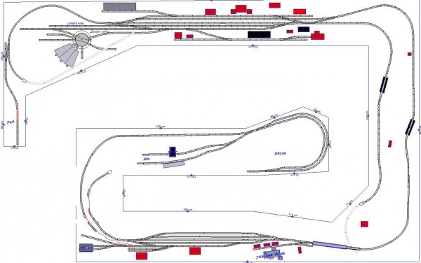

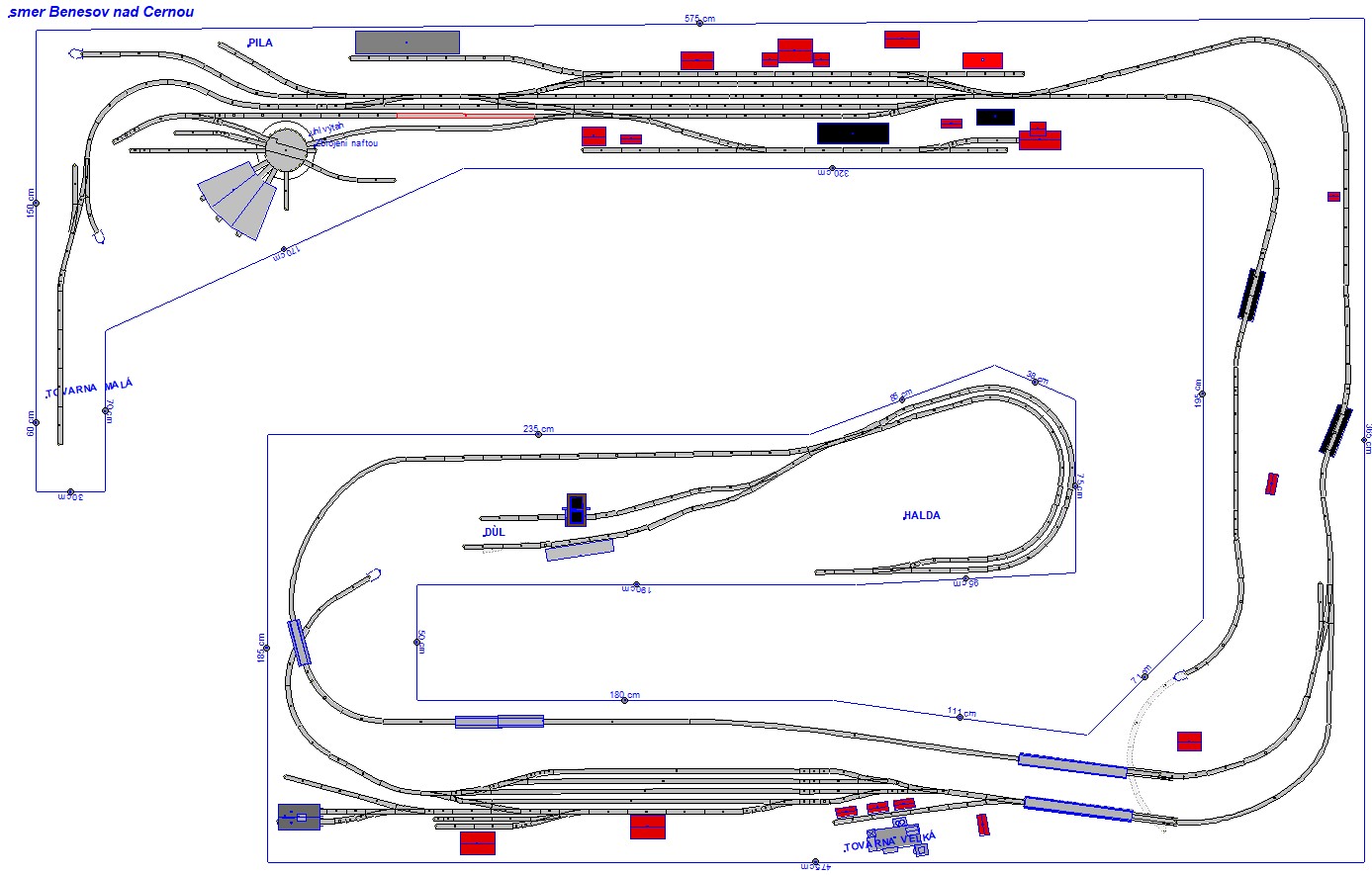

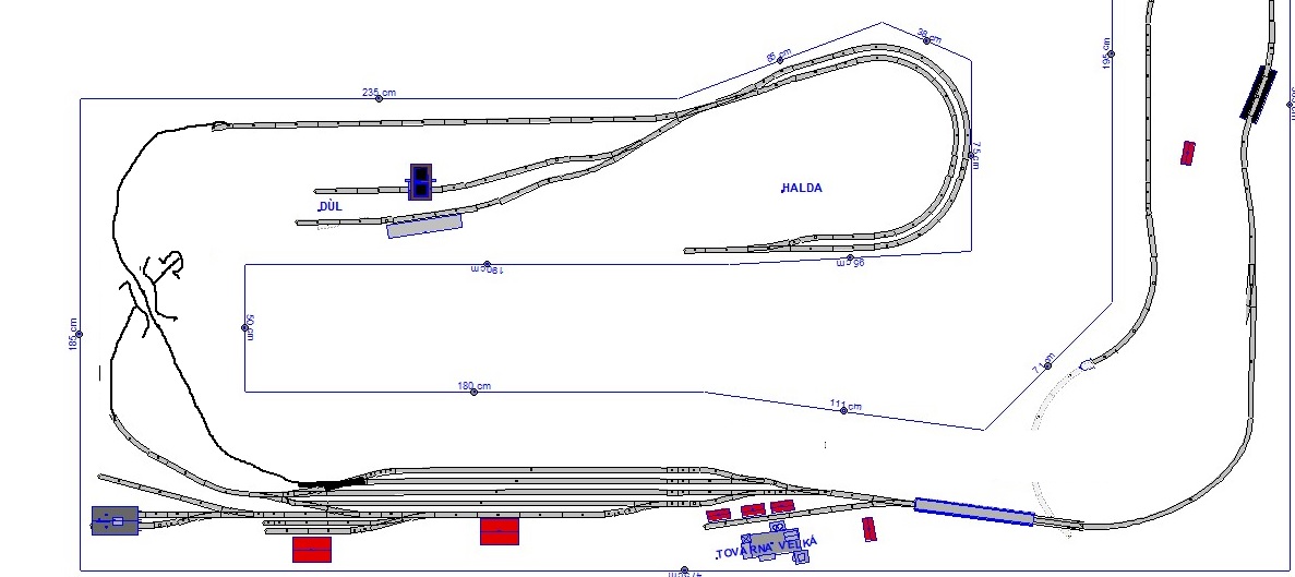

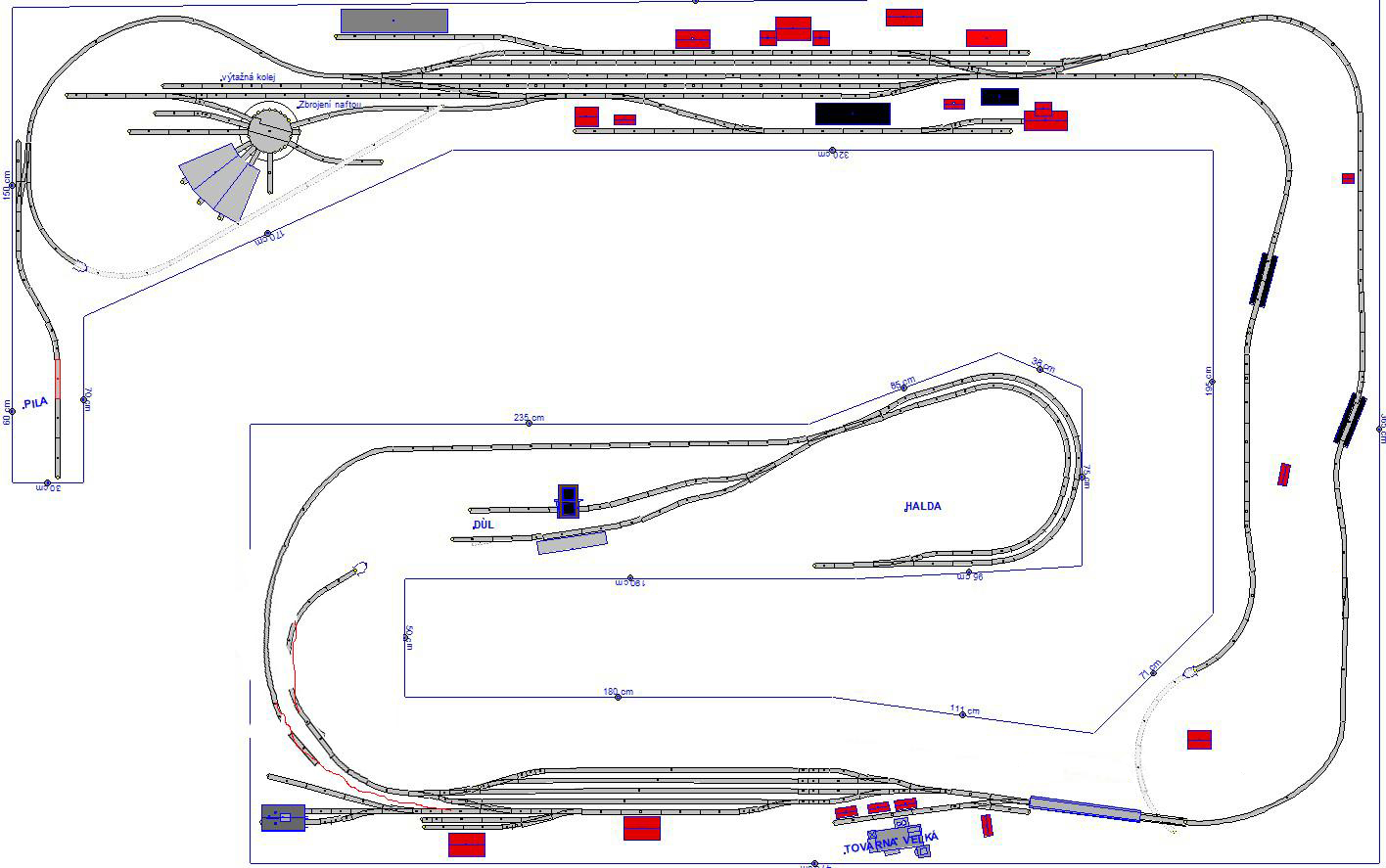

Prozatím to vypadá takto po zapracování vašich připomínek,takto:

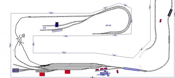

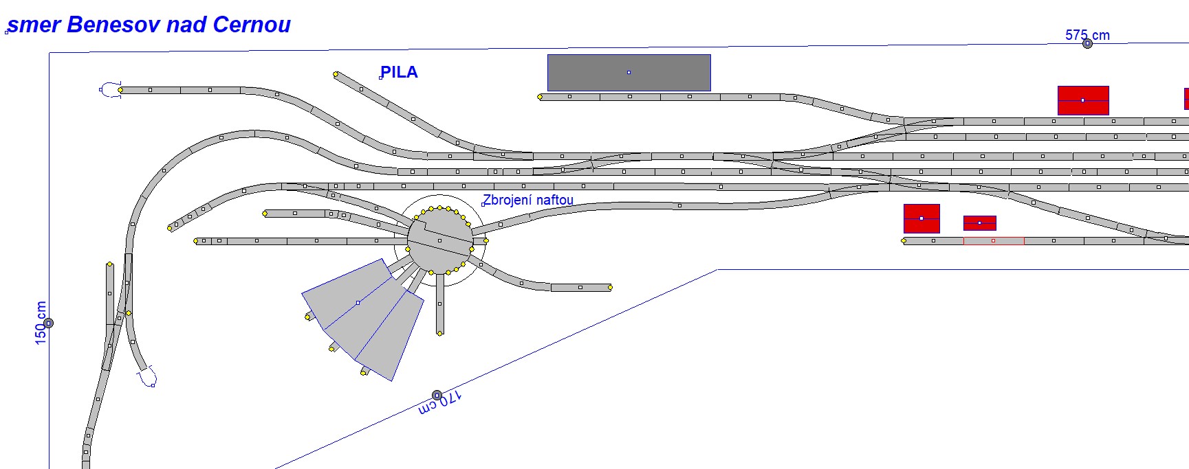

Ještě bych se chtěl zeptat na levé zhlaví (z pohledu od nádraží pravého), směr Velenice a Benešov, je to tak OK?

Je nutný mi pořád navrhovat něco jiného než na co se ptám a chci? Pokud vám k té lokálkové Hankovické stanici překáží čtvrtá vycházející trať, zrušme ji! Nechme to jen jako klasickou odbučku se třemi tratěmi. Takových stanic s 5- kolejemi je hromada. Na 70% se do vedlejší místnosti směr Benešov asi nepojede. Jen jsem to chtěl mít připravené, ale když vidím jak mě zatím všichni akorát zrazují, tak budu rád když vůbec něco dodělám. :cry:

Rocky_MK píše:Mně se to celé zdá takové krkolomné, překombinované a nešťastné - koupit dva segmenty, pak celé segmentové kolejiště a pak se to snažit nějak propojovat, ještě tam něco přidávat a pak tomu mermomocí hledat smysl.
Ano. Smysl by se měl stanovit/vyjasnit nejdřív.

Příspěvekod Kajinek11 » úte 31 říj, 2017 7:55 am
Tak vážení,
již v prvním příspěvku jsem vás žádal, abyste:
Prosím zdržte se komentářů jakože je celý projekt na...a že to mám celé přepracovat. Berte v potaz, že každý jsme jiní a čekáme od kolejiště něco jiného. S vámi se chci poradit v především z důvodu chabých znalostí železničních pravidel a zvyklostí, kterým bych se chtěl přiblížit. Již dlouho procházím mapy ČR a nacházím takových anomálií a podivností při vedení železnice, že si myslím, že by toto klidně mohlo být.
na základě fóra jsem již něco vypustil, rozšířil manipulaci v lomu a vypustil jednu trať, čímž jsem udělal z uzlu odbočnou stanici. Takže nyní máme:
1) Odbočnou lokálkovou stanici (jestli můžebýt vlakotvorná, nebo ne nechám na zkušených- nevím jaké jsou potřeba parametry)
2) mezilehlou stanici
3) vlečku ze širé tratě
Co na tom prosím vás chcete redukovat? Ano, někdo má raději jednu stanici a k tomu koncovou s co největší vzdáleností od hlavní stanice. Ano má to své kouzlo, ale nezlobte se mě se to nelíbí. Protože mi přijde, aby na dohled od hlavní stanice byla koncová v docházkovém čas pro pěší 10 - 15min. Pokud vás pořád irituje blízkost obou nádraží , tak si je oddělte imaginární stěnou (jako, že je to od sebe 10km) a je to. Ostatně to se musí dělat u každého kolejiště, kde jsou stanice k sobě blíže než 20m.
Ale už toho nechme, prosím !!! Kdo mi chce pomoci a poradit v tom co chci, tak jsem mu vděčný a díky za to. A kdo to chce shazovat a pomlouvat jako celý projekt, tak se prosím nevyjadřujte. Ani to nikdo nechce a už vůbec to nikomu nepomůže.

Příspěvekod Rocky_MK » úte 31 říj, 2017 3:22 pm
Tak když jsi našel lecjaké anomálie, našel jsi i takovou trať podél nádraží, jak to tam máš teď? Já osobně nevím, ale přijde mi to jako velká anomálie a ani neznám žádné takové místo - a i kdyby, mně osobně by to vadilo. Co kdybys to raději napojil angličanem do nádraží? Za mě by to vypadalo o 100% reálněji a hodnotněji. Je to dostatečně konstruktivní připomínka nebo je to urážka a něco, co nechceš slyšet?
Je to celé tvoje věc a tvoje peníze, takže to může být každému jedno, to je jasné ;) Ale nečekej pak nějaké poplácávání po zádech, protože jsi fakt zvolil nestandardní a krkolomný postup. Já osobně jsem ze začátku měl rozměr 120x78 cm, poděděné enkové koleje a vlaky ještě z NDR a chtěl jsem na té ploše dvoukolejnou stanici s oválem, vedlejší tratí, depo s třímístnou rotundou a točnou. A jak jsem rád, že mě toto fórum postupem času usměrnilo.
Na jednu stranu ti rozumím, taky chci na svém kolejišťku SN jen za kulisou a pořád jsem jen četl, jak by tam měl být tunel a jak bych měl mít v SN angličana, přestože se tam nevejde (což mám odzkoušeno) a přestože bych musel míchat 2 kolejové systémy a dělat tam komplikované aretování polohy/el.stavění, i když je to tak malé kolejišťko, že tam stačí (a chci to tak mít, není důvod, proč to musí být nutně elektricky) mít výhybky ovládané ručně.
Takže holt musíš informace trochu filtrovat, ale rozumně. Může se totiž stát, že vytvoříš nějakou blbost a postupem času, jak budeš o železnici víc a víc vědět, tě tam začne XY věcí iritovat a budeš se tlouct do hlavy a říkat si „proč já radši nedal na jejich rady“...

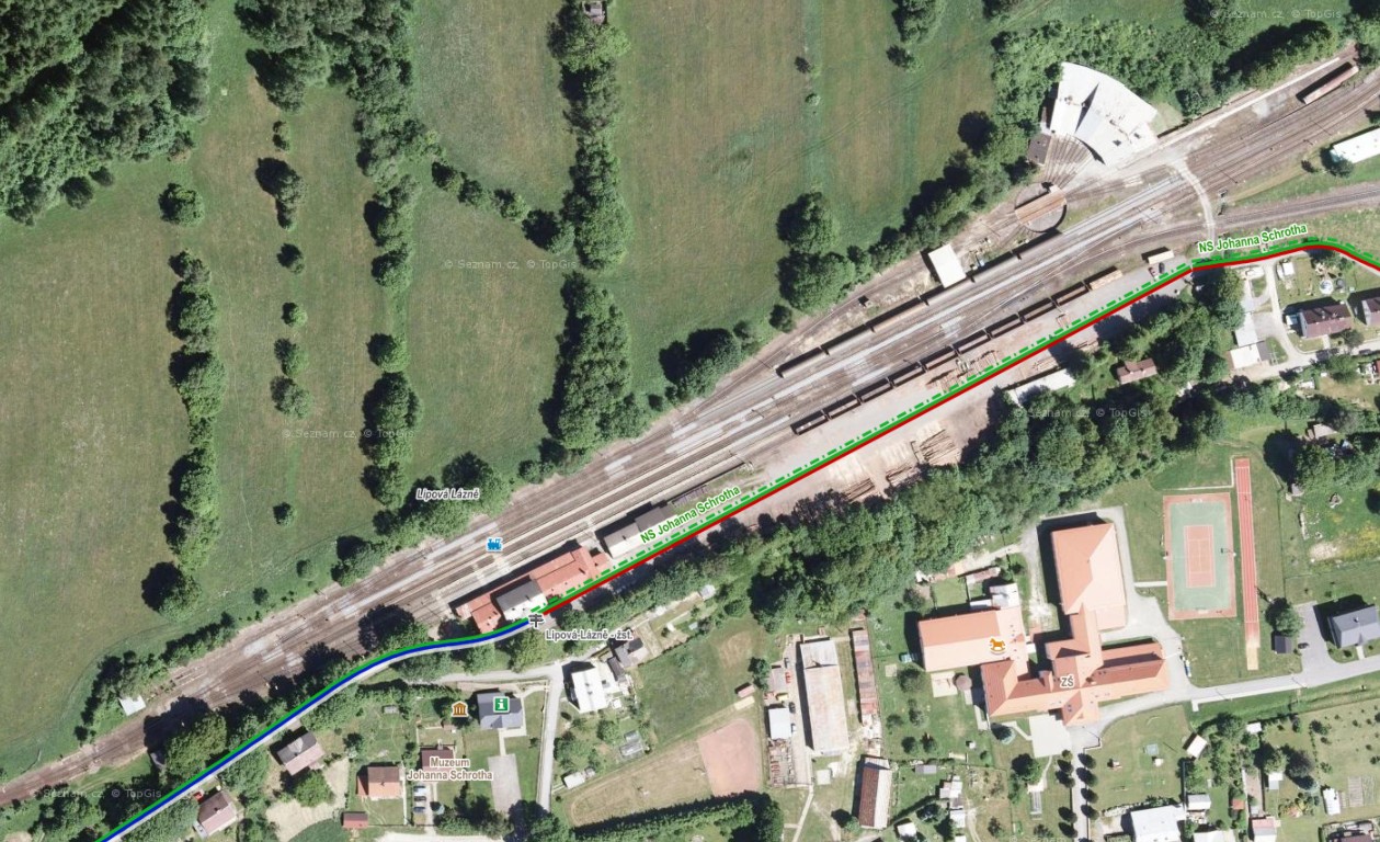

Mám to promyšlené . Vlastně jsem chtěl zde probrat už jen detaily a strhla se mela. Ale snad už jsme si to vyříkali a budeme bez emocí pokračovat dál... Na většinu konstruktivních rad jsem dal.
Hlavně jsem vyřadil 4. trať z hlavního nádraží, čímž to nádraží už dává smysl. Myslím, že mé nádraží je nyní hodně podobné nádraží Lipová - Lázně, proto bych chtěl grafikon Branišovic přizpůsobit právě této stanici. Dokonce i ty vlečky v okolí co tam mají relativně sedí.
Lipova - lazne

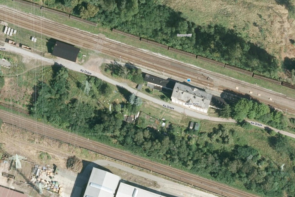

Příspěvek jako Tvůj je OK, snažíš se pomoci. Díky. Bohužel nelze to napojit jak navrhuješ, protože trať vlečky za nádražím je nad úrovní. Musí rychle vystoupat do dolu a proto začala stoupat před nádražím. Nejpodobnější je to v Mladé Boleslavi, kde stoupá před nádražím trať. Vlaky z Boleslavi opravdu zastaví a jedou pak zpět. Druhý podobný příklad je v Trutnově.
Trutnov

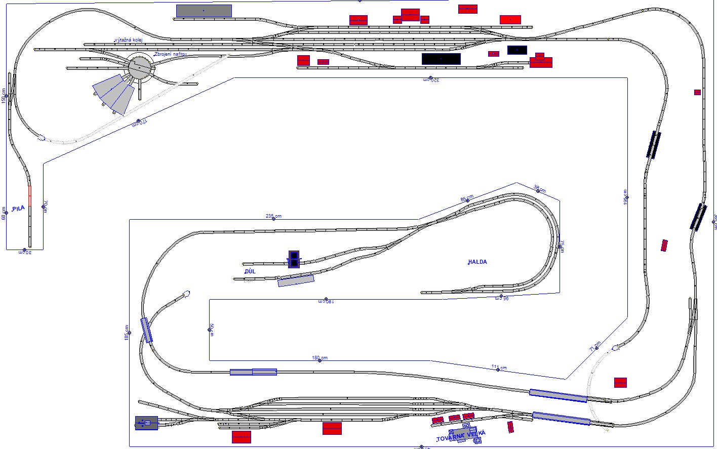

Takže nyní jsme na tom takto:
Naposledy upravil Kajinek11 dne úte 31 říj, 2017 8:23 pm, celkově upraveno 1

Příspěvekod Michal Šuhajda » úte 31 říj, 2017 6:36 pm

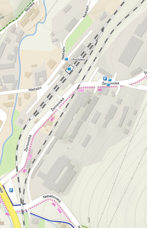

Jó ta několikrát zmíněná Boleslav je výborný příklad, ale jen toho, jak se stavitelé místní trati nedomluvili s BNB (Bohmische nord bahn) jelikož lokálka BNB ze Skalska do Chotětova se ocitla mimo populární dopravní směr .
Proto BNB nedovolila normální připojení trati, která musela postavit vlastní nádraží odkud trať pokračuje dalším divokým křížením a s Hl. N byla lokálka spojena poihou spojkou jen kvůli armádě.
To není dobrý vzor pro vlečku.
Zkus se podívat na Prachatice. Tam vede vlečka za stanicí. Můžeš ji navrhnout podobně.

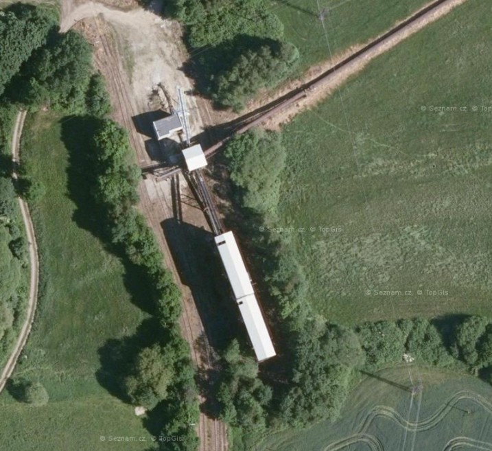

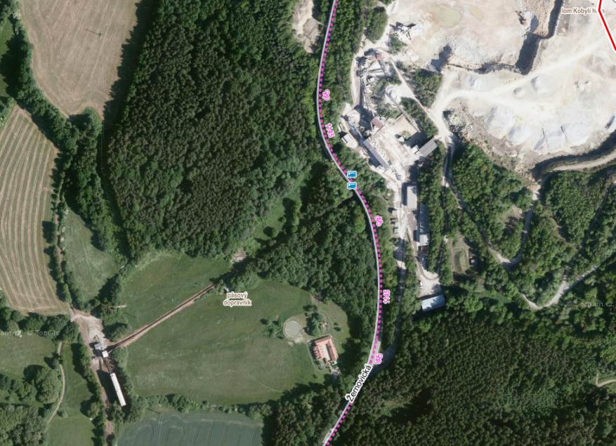

Ty Prachatice vypadají super, to jsem nevěděl! Skoro jak reálná předloha toho co dělám, dokonce to vede do dolu :D Díky!
Prachatice
lom
detail nakládky

A nešlo by vlečku napojit jednoduše bez mimoúrovňového křížení přímo do levého zhlaví dolní stanice? Je tam tak velký výškový rozdíl, že ani stoupání 40 promile na délce ~ 3 metry nestačí?
A když už jsi zmínil to zjednodušení levého zhlaví odbočné stanice, snažil bych se udělat staniční koleje co nejdelší i za cenu toho, že levé zhlaví položíš znovu. Přece jen, teď to není žádná sláva (120 cm mám na segmentové lokálce) a ty modeluješ hlavní trať... Dalo by se v pohodě dostat na užitečnou délku hlavní koleje ~180 cm.

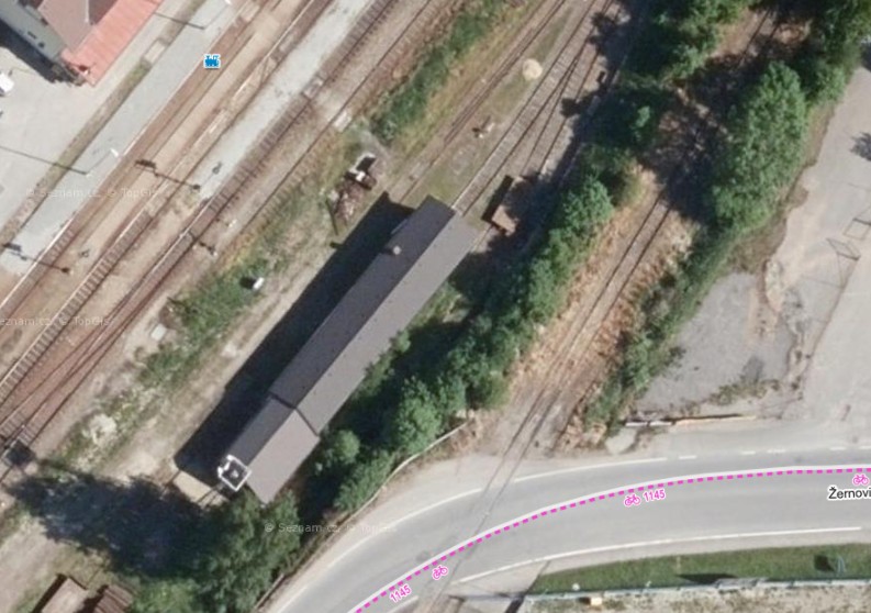

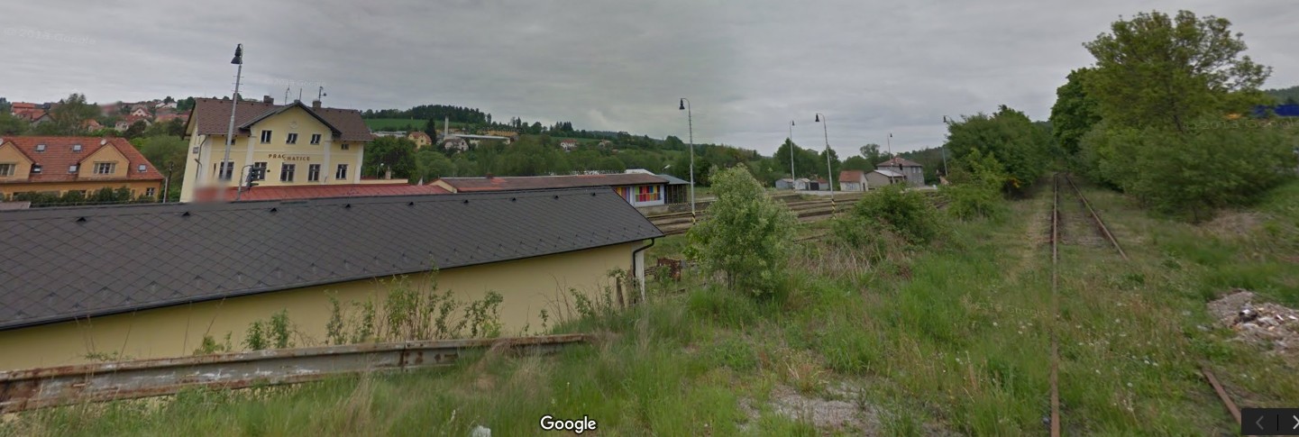

Příspěvekod Kajinek11 » úte 31 říj, 2017 9:07 pm
Když už jsme u těch Prachatic, netušíte jaký význam tam měla remíza, když je to mezilehlá stanice?
remíza Prachatice
remíza Prachatice
