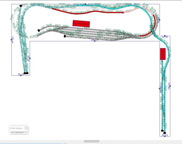

el_salamo píše: Co místo odbočného nádraží udělat klasické nádraží a odbočku z širé trati? Nemusel bys vést dva oblouky vedle sebe.
Když nad tím přemýšlím, tak mě něco napadlo, zkusím sem večer hodit splácnutý návrh.
Toto si vezmi k srdci :)
K tvému návrhu - pořád strašně přeplácaný hlavní panel, hlavně to agresivní zakřivení kolejí podél hrany panelu. Méně je někdy více. Okolo skladu potřebuješ taky nějakou manipulační plochu, aby k němu mohl najet náklaďák. Jak to chceš udělat, když máš hned za ním nacpanou tu koncovou? Tam by musela být kolmá zeď a na nějaké optické oddělení už ani není místo.
Když už, zruš tu vlečku na levé nudli a dej tu malou koncovou tam.
Musíš brát v úvahu nejen koleje, ale také místo okolo nich - přístup k nádraží a taky třeba ta manipulační plocha u skladu.
Chce to celé očesat, to nádraží je tlustá bublina, ale mělo by působit jako dlouhá nudle.

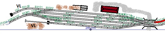

Příspěvekod Michal Vaniš » úte 03 říj, 2017 5:23 pm
grexx píše:[at
Michal Vaniš píše:Zdavím.
Připomínka k trasování hlavní tratě v nádraží.....
Změna osy hlavní koleje mezi kolejí č.1 a č.2 v reálu bývala velkou vyjímkou, postupně se při rekonstrukcích tyto "anomálie"rušili.
takže nějak takto ???
Ano, přesně tak jsem to myslel :wink:

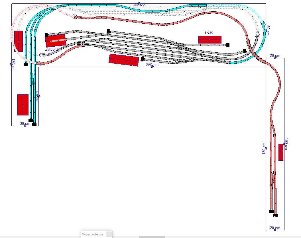

Příspěvekod michal_n_cz » úte 03 říj, 2017 6:07 pm
grexx píše:Nad tim jsem uz taky premyslel, zatim me nic nenapadlo, kde tu odbocku na trati udelat. Hlavni panel planuju na vsechny strany o 3 az 5 cm sirsi , mam to takto nakresleno kam mohu max zajit, jinak bych se stale roztahoval :-) to hlavni se mi taky nelíbí , proto to sem davam, aby mi ostřílený mazaci poradili. Jen jsem tu nastinil mou predstavu dve koncove stanice a jedna odbocna plus sn. Myslel jsem ze na tyto plose to pujde, ted sam vidim ze to neni to pravy orechovy. Vetsi plochu k dispozici nemam a ty dve nudle mel byt bonus ktery by to ozivil a snad vznikl, zajimavy projekt.
To s těma dvěma koncovýma stanicema je pěkný, vůbec celý ten koncept je 100x lepší neš ty pokusy na začátku vlákna. Chtělo by to doladit:
1. jak píše MK.. napojit jednu lokálku z širé trati, ale není kde - stačí tedy vyhýbka v tunelu :-) a máš hned jedno zhlaví vyřešené.
2. pak ta vlečka vlevo je fakt divně napojená, clekově je v té stanici spousta vyhýbek a kolejí. Tu vlečku nechat, ale napojit ji na tu levou koncovou. Udělej tam třeba výsypku kamenolomu - ať tam má co jezdit... Nahoru se vlezla i ta malá remíza pro lokálku. Tím vznikne dole více prostoru pro prodloužení kolejí a vhodnější uspořádání. Klidně i 1 kolej uber.
3. zkus trochu prodloužit koleje ve skryťáku, tam by možná vešla ještě jedna další.
4. Pravá koncová stanice - prodluž ten šturc, až nakonec - může to sloužit jako další malá vlečka - třeba skládka řeziva.

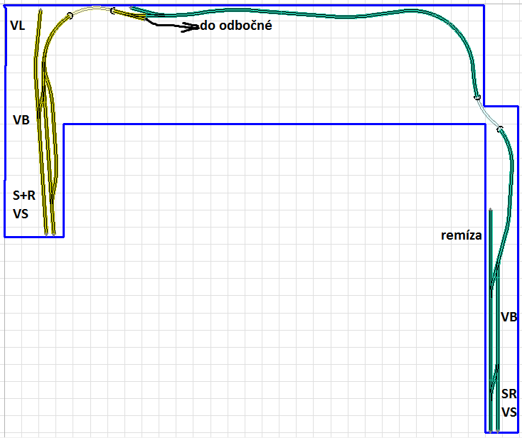

Myslím, že by mohlo být provozně zajímavější, kdyby jedna z těch koncových byla úvraťová. Navíc by ti to ušetřilo nějakou tu kolej v odbočné a tu remízu bys mohl dát do koncové, kde má větší význam.
Co takhle?

Rocky_MK píše:Myslím, že by mohlo být provozně zajímavější, kdyby jedna z těch koncových byla úvraťová. Navíc by ti to ušetřilo nějakou tu kolej v odbočné a tu remízu bys mohl dát do koncové, kde má větší význam.
Co takhle?
Ano, tak je to taky zajímavé...

Příspěvekod grexx » úte 03 říj, 2017 7:41 pm
Dík všem za nápady to vypadá zajímavě, jen se teď zeptám asi blbě, žlutá vyhýbka do odbočné to mi je jasný a ta zelená vedle ní, to ještě někam vede ?

Příspěvekod Rocky_MK » úte 03 říj, 2017 8:09 pm
To je odvrat :) končí šturcem. To kdyby shora ujel nějaký vůz, tak aby nevlítl někam, kam nemá.

Příspěvekod grexx » stř 04 říj, 2017 4:12 pm
Rocky_MK píše:To je odvrat :) končí šturcem. To kdyby shora ujel nějaký vůz, tak aby nevlítl někam, kam nemá.
jo taaak, to my kluci od Kolína neznáme :lol:

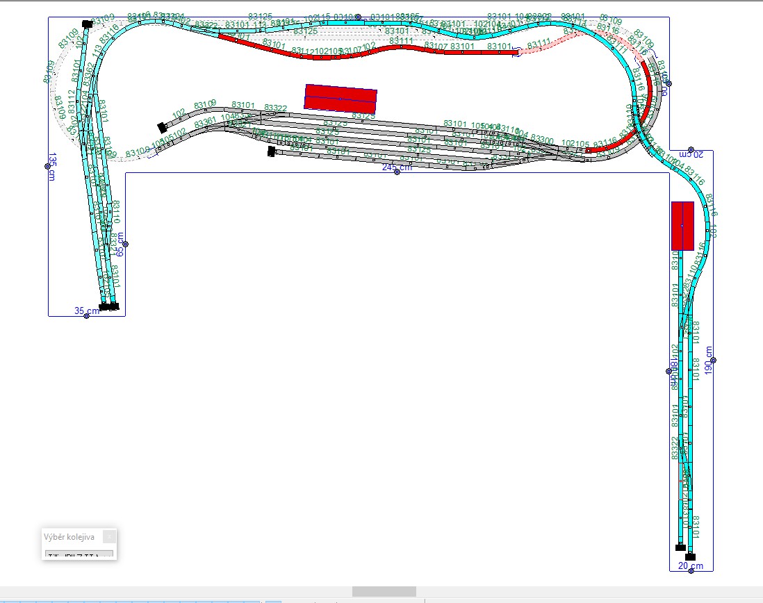

Příspěvekod grexx » stř 04 říj, 2017 7:35 pm
Ahoj, tak jsem to zkusil s tou uvraťovkou a teď nevím co s odbočnou, aby to zas nedopadlo, samá kolej, samá vyhýbka :roll:

Příspěvekod Rocky_MK » stř 04 říj, 2017 8:16 pm
No vidíš, o 100% lepší. Skladiště můžeš dát tam, kde je teď výpravní budova - a tu posuň trochu doprava. Tak můžeš mít kolej u budovy zčásti dopravní (odkud může odjíždět MOs na vedlejší trať) a zčásti manipulační (kde mohou stát vozy u skladiště a volné skládky.
Přístup k nádraží bych dělal z kraje panelu. U spodní kusé může být nějaká vlečka (moc místa nemáš, takže to je tak na znázornění nějaké skládkové plochy, rampy, nakládky dřevní kulatiny...), u té vrchní kusé může být např. násypka na štěrk apod. ROzhodně to takhle vypadá líp než ty předchozí přeplácanosti.
Jo, a tu odvratnou výhybku tam na té odbočné trati nechej.Nechal bych tam i ten kousek tunelu -
ten oblouk je dost ostrý, navíc optické oddělení tomu hezky pomůže.
V té koncové výhybky otoč výhybky na koncovém zhlaví, aby mohlo být skladiště u stěny, tam, kde máš místo.

Příspěvekod JanoH0e » stř 04 říj, 2017 9:56 pm
K úvraťovke len poznámka, že je lepšie dať výhybku úvrate hneď za staničnú výhybku úvraťovej stanice. Ak ju necháš tam kde je, bude to už odbočka. Čo je už prevádzková "komplikácia". Kľudne daj oblúkovu výhybku. Stále lepšie ako "osemaforovať " odbočku.
Odbočná stanica je dobrá a reálna. U spodnej kusej iba naznač rampu. Manipulačnú hornú u skladiska nechaj celú manipulačnú, zbytočne si budeš komplikovať život. Obe manipulačné je treba "prikryť" výkoľajkou. V reále nájdeš úvraťovú stanicu tohto typu v Kloboukach u Brna a odbočnú v Brezničke. Podľa reálu potom môžeš doplniť aj vlečky.
Ďalšia komplikácia je to esíčko do koncovej stanice. Už samotné "S" ti môže spôsobovať komplikácie pri prevádzke, o oblúkovom moste cez "dvojkoľajku" - jeho správnu stavbu, je potreba sa poučiť. Zrejme si tam budeš musieť urobiť most na mieru.
