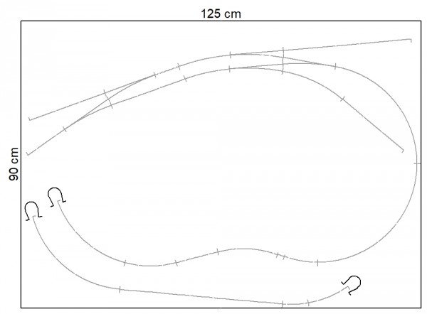

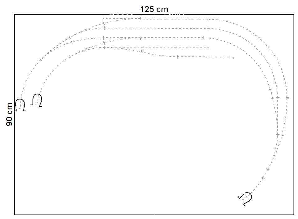

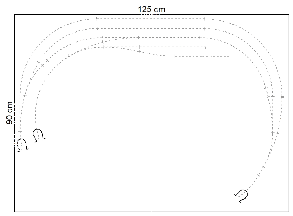

Tak jsem tomu dal čas a pořádně si od návrhu odpočinul. No dobře, byly jiné starosti. :) Nicméně jsem si k tomu dnes sednul a vymyslel z čista nový návrh. Pak jsem se přihlásil na fórum a překvapil sám sebe tím, že se stále držím stejného principu. A navíc jsem vyřešil onen problém s výhybkou od Kuehna. SN má hodně dlouhé staniční koleje. Dvě horní 170 cm a 130 cm. Pak je zde kolej, kde se připojuje lokálka. Zde bude probíhat veškerá nutná manipulace skryté části. Například z koncové žst. přijede 810 s vozem, objede a přestaví do kusých kolejí na odjezd. Nebo v levé části bude čekat jiný stroj, který najede, spojí a obratem odjede nahoru. Z toho vyplívá i funkce kusých kolejí. Budou sloužit pro lokálku. Časem bych nahoru rád jezdil vratnými soupravami (814, solo 843 či 842), které by prostě zajely do kusé koleje a zde vyčkaly na svůj čas. Rám už je umístěný v obyváku (manželka ho tam dala sama od sebe :lol: ), ale stavba bude probíhat pomalu, postupně. Nyní budu zjišťovat, jak se vypořádat se servy a jejich dekodéry na přestavování výhybek.

Několik dotazů a připomínek:
1. přístup ke kolejišti se předpokládá z které strany, kde bude stát divák?
2. Nestálo by za to posunout tunel až za lokálkovou trať, tu vést přes hlavní trať po mostě a zkrátit trochu skryté nádraží? Více viditelné trati by hlavní trati by dle mého názoru kolejišti prospělo.
3. Jaké bude využití kusých kolejí v koncové stanici?
Mirek

Na všechny tři otázky jsou odpovědi na předchozích dvou stránkách.

Příspěvekod hopeter » stř 07 čer, 2017 6:50 pm
Já bych se taky přimlouval za ten most. Nejvíce se mě líbila ta varianta kde se kríží tratě po mostu. Ten skryťák by stačil kratší. Prakticky se nikam na viditelnou část nevejde tak dlouhý vlak jako do SN...
Důležité je ale co se líbí tobě. Ať se daří , budu rád sledovat stavbu. :)

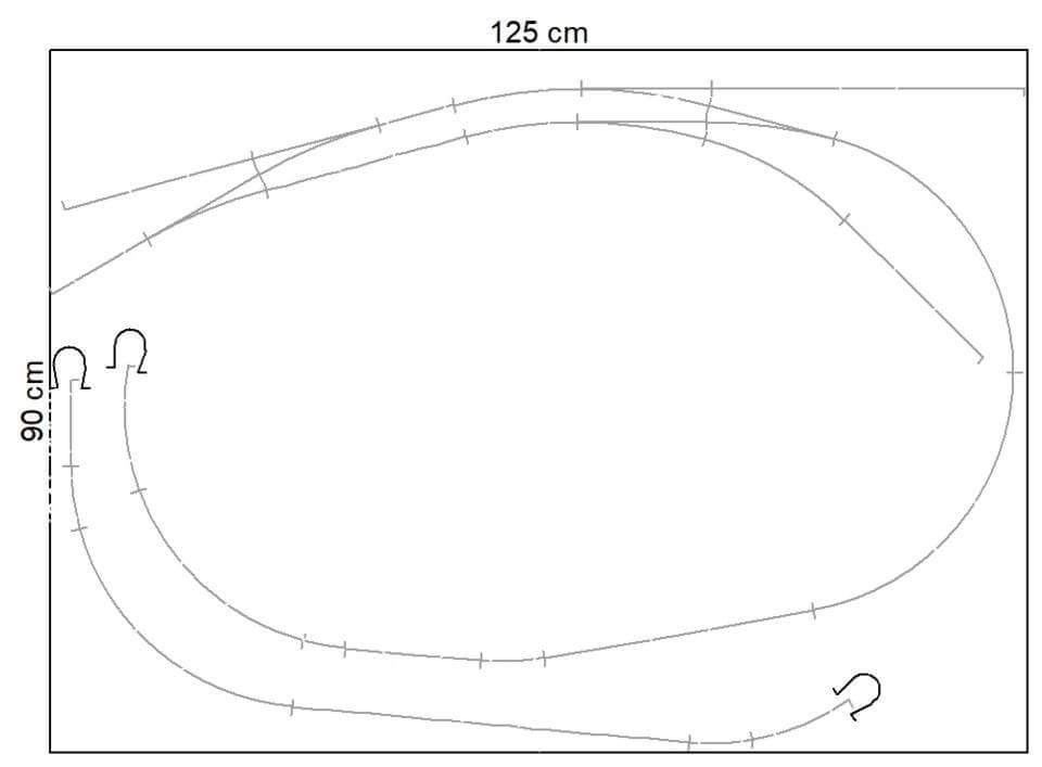

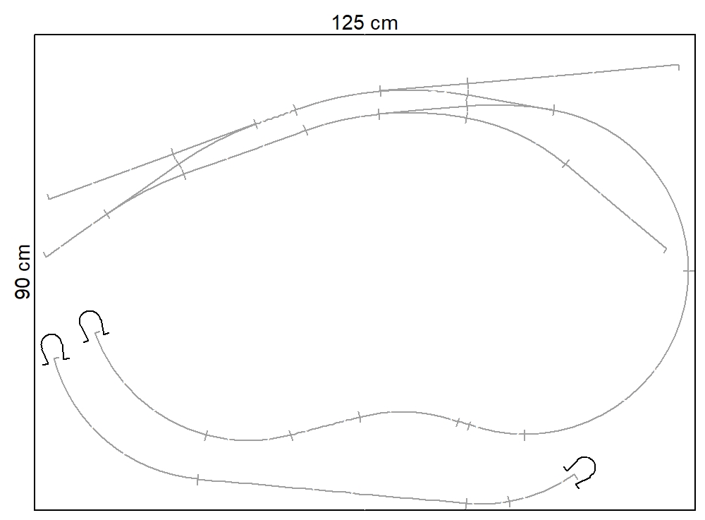

Příspěvekod Jeňa Sova » čtv 29 čer, 2017 8:06 am
tak mě napadlo, že by bylo lepší mít trošku víc viditelné trati. Tož jsem upravil SN a odkryl pár cm vlevo. Koleje ve SN teď pojmou vlaky o max délce jeden metr, ale to je dostačující. Je to lepší, než předchozí varianta?

Příspěvekod jirmicz » čtv 29 čer, 2017 10:06 am
Ahoj kolego:) projekt kolejiště se mi libí. Jenom ty dva tunely vedle sebe, nešlo by to udělat rozvětvení, odbočku na širé trati viditelno už před tunelem. Nevim jak to bude vycházet výškově. Ono stejně asi bude výškový rozdil mezi SN a horním nádr.max. tak 6cm.

Příspěvekod Jeňa Sova » čtv 29 čer, 2017 10:32 am
to jsem právě už taky zkoušel. Nevychází to výškově. Jedině to obkroužit ještě jednou dokola... :lol:

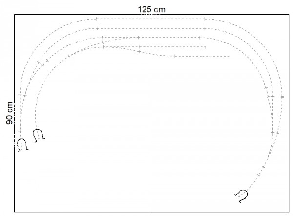

Příspěvekod Jeňa Sova » stř 06 zář, 2017 9:22 am

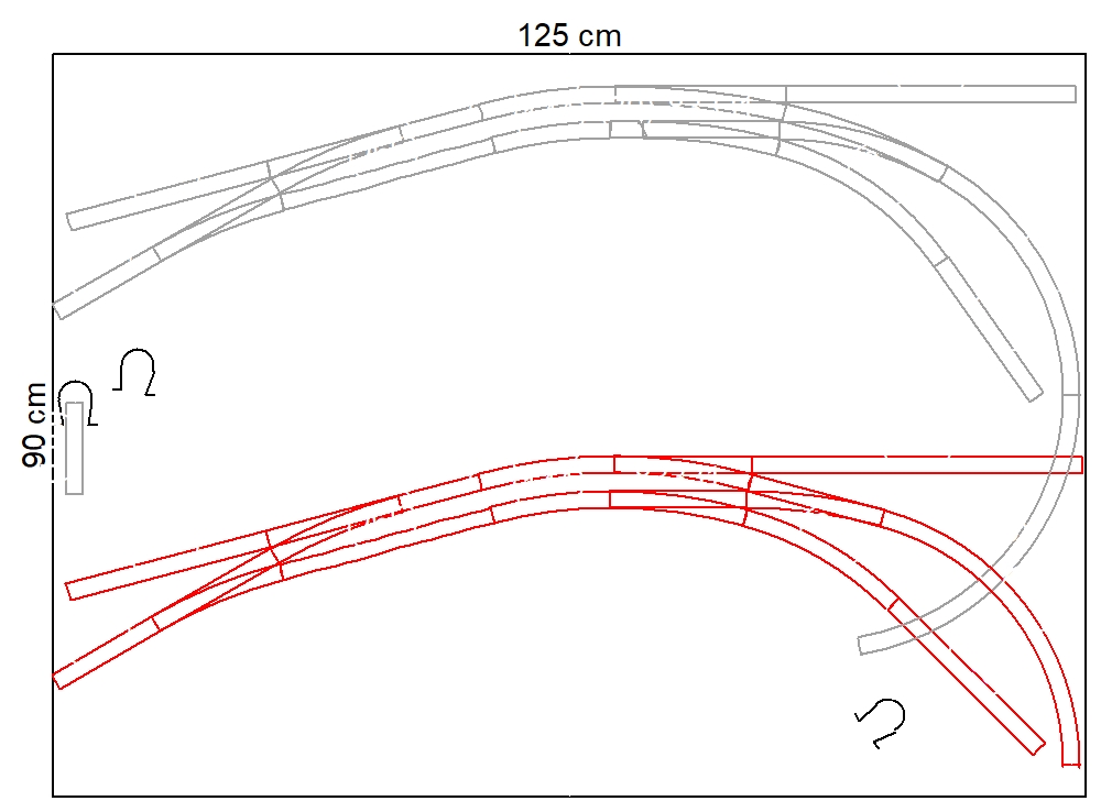

Tak po delší době hlásím malinký pokrok na projektu. Zatím jsem se dostal k tvarování původně rovných výhybek do oblouku. Zhlaví skryté stanice dostavají svůj tvar. Jen jsem upravil pravé zhlaví oproti plánku - jsou zde teď dvě upravené EW3. V plánu je ovládat výhybky ručně, pohrávám si s myšlenkou ovládání servy, ale moc se v tom neporientuji. Jaké byste mi doporučili serva a s jakými dekodéry?

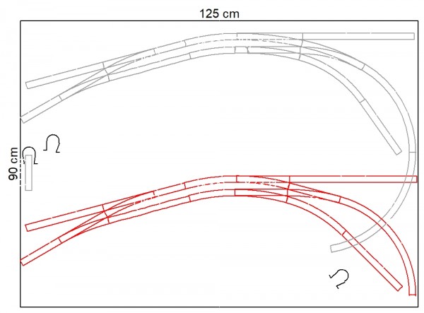

Příspěvekod Jeňa Sova » stř 06 zář, 2017 12:13 pm
Ještě se mi naskytla otázka, zda použít v koncové stanici i EW3 Pro srovnání přikládám obrázek, kde dole je původní varianta jen na EW2. Paradoxně mi zhlaví s EW3 prodlouží jednu staniční kolej. :lol:

Příspěvekod milan ferdián » stř 06 zář, 2017 12:19 pm
No,já bych zkusil si virtuálně zaposunovat,hlavně na pravou stranu.Nalevo ta šturcová kolej mi připadá dost krátká.Milan

Příspěvekod Jeňa Sova » stř 06 zář, 2017 12:21 pm
Ta nalevo dole je jen pro objíždění souprav. Vlevo nahoře bude sklad, vpravo nahoře volná plocha a vpravo dole bude nějaká vlečka.

Příspěvekod milan ferdián » stř 06 zář, 2017 12:26 pm
Jeňa Sova píše:Ta nalevo dole je jen pro objíždění souprav. Vlevo nahoře bude sklad, vpravo nahoře volná plocha a vpravo dole bude nějaká vlečka.
Dík za vysvětlení,ale ten posun jak provedeš.Nezapomeň že za poslední výhybkou ti trať klesá.Milan

Příspěvekod Jeňa Sova » stř 06 zář, 2017 12:34 pm
Tak nad tím taky právě uvažuji. Možná budu muset tu koncovou předělat. Nebo mi dáš tip na některou ze svých koncových? :D Tahle měla být obdoba té z kolejiště Keblov.

Příspěvekod milan ferdián » stř 06 zář, 2017 12:44 pm
Jenomže Keblov v originálu vypadá trochu odlišně.Tam kde navrhuješ vlečku,tak tam je lokomotivní remíza .Šturc je navržen na délku lokomotivy a jednoho nákladního vozu.Dále je v popisu od MiŠ popsán posun v této stanici.Milan

Příspěvekod Jeňa Sova » stř 06 zář, 2017 12:56 pm
Co kdybych tu vlečku obrátil?
