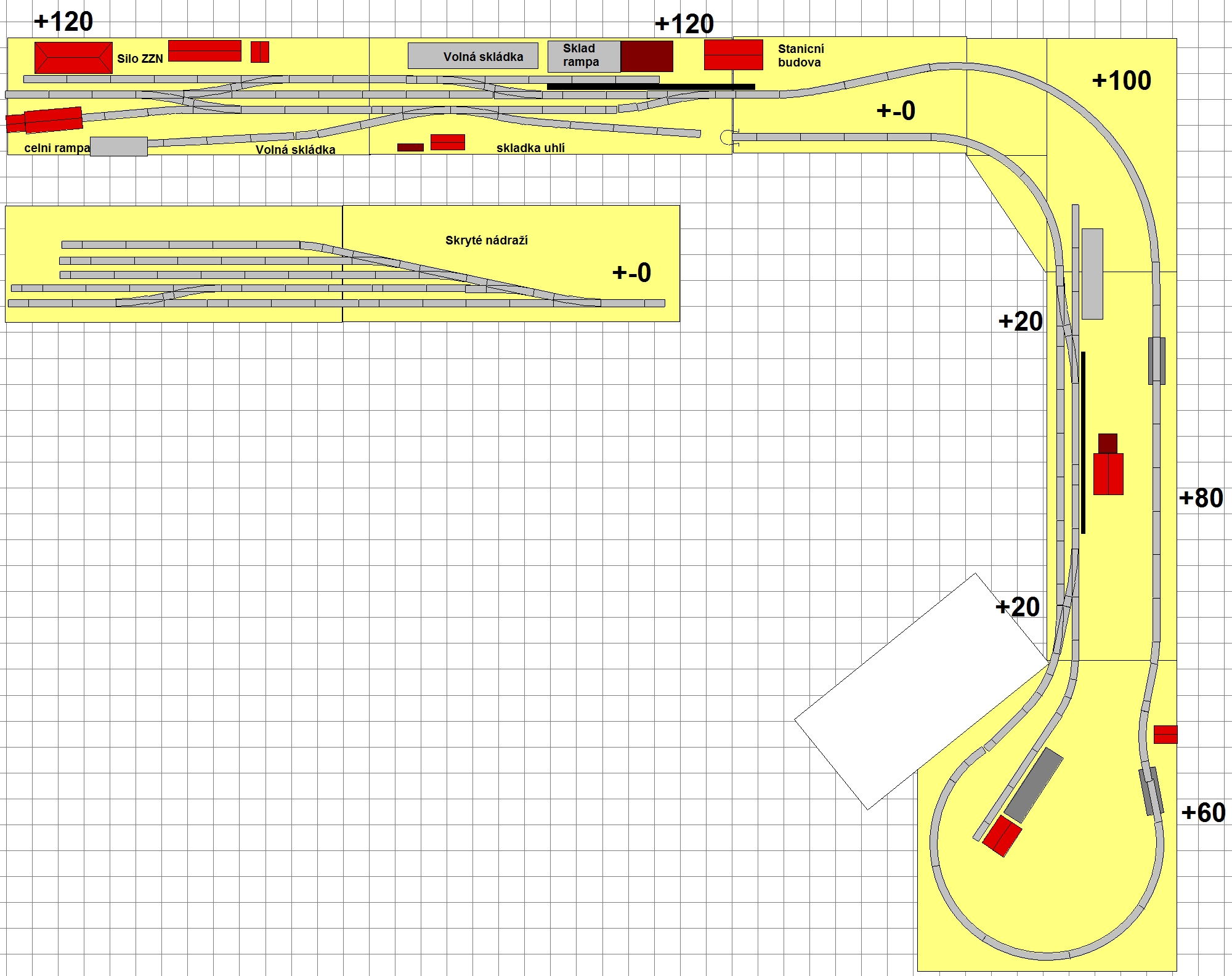

Příspěvekod hank61 » čtv 09 úno, 2017 6:31 pm

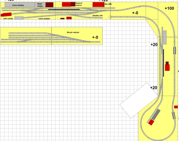

Zkusil jsem něco namalovat dle poskytnuté inspirace s ohledem na prostorové i konstrukční možnosti. Berte to pouze jako koncept, nikoliv finální verzi.

Příspěvekod Dusan » čtv 09 úno, 2017 6:48 pm
Na vjezdu dát vyhýbky bez toho rovného kousku koleje a tím prodloužit st. koleje ? Kolik Ti vycházejí délkově, tipuji do metru ...?

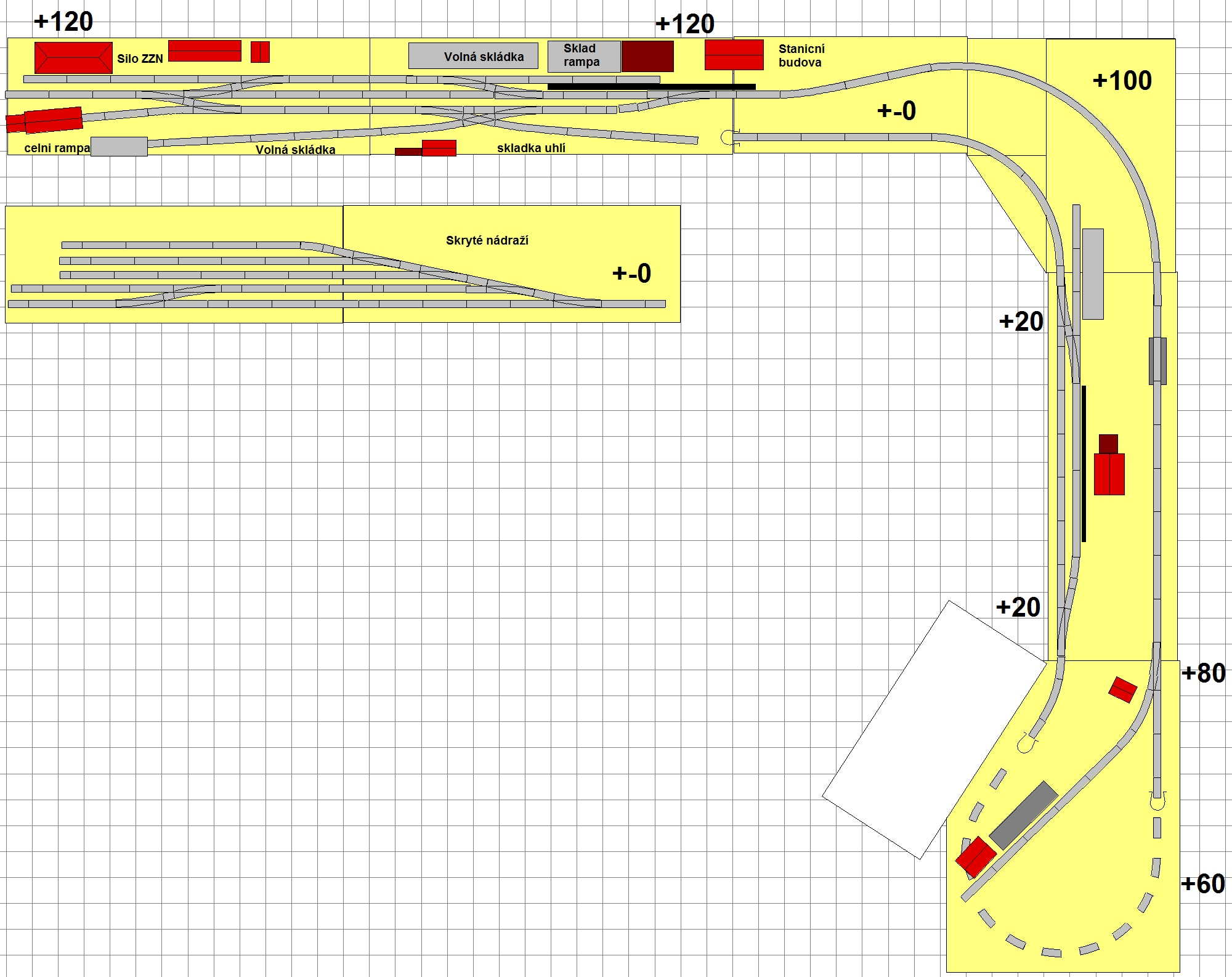

Příspěvekod hank61 » čtv 09 úno, 2017 7:06 pm

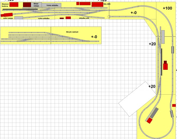

Ještě jsem to trochu narovnal. Zdálo se mi to nějak hrbaté :-) S flexinama ve WT mi to moc nejde :-) Tohle by se mi líbilo více a jsou delší ii staniční koleje.

Příspěvekod hopeter » čtv 09 úno, 2017 7:08 pm
Ach ty koleje rovnoběžně podle hran... :?
Jinak to vypadá zajímavě. Jen v té hlavní stanici mě nějak nesedí ta křižovatka..
Možná bych zkusil zrušit ten tunel na vratce a nechal volnou trať pro pokochání. Šikovně to oddělit nízkým lesem apod. Nebo ten tunel alespoň zkrátit.
Tolik jen tak narychlo... :wink:

Příspěvekod Dusan » čtv 09 úno, 2017 7:24 pm
Souhlas, úhel oblouku k silu zmenšit a odkrýt předek tunelu. Nemůžu z toho tak nějak vyčíst v jakém kolejivu to vlastně kreslíš, pokud peco100 ve WT, tak dáváš ty nejkratší vyhýbky. Zvaž aspoň ty střední, určitě to bude vypadat líp. Dále, pokud nemáš už nakoupeno, tak popřemýšlej o code75. To vypadá o třídu líp než 100, můj názor.

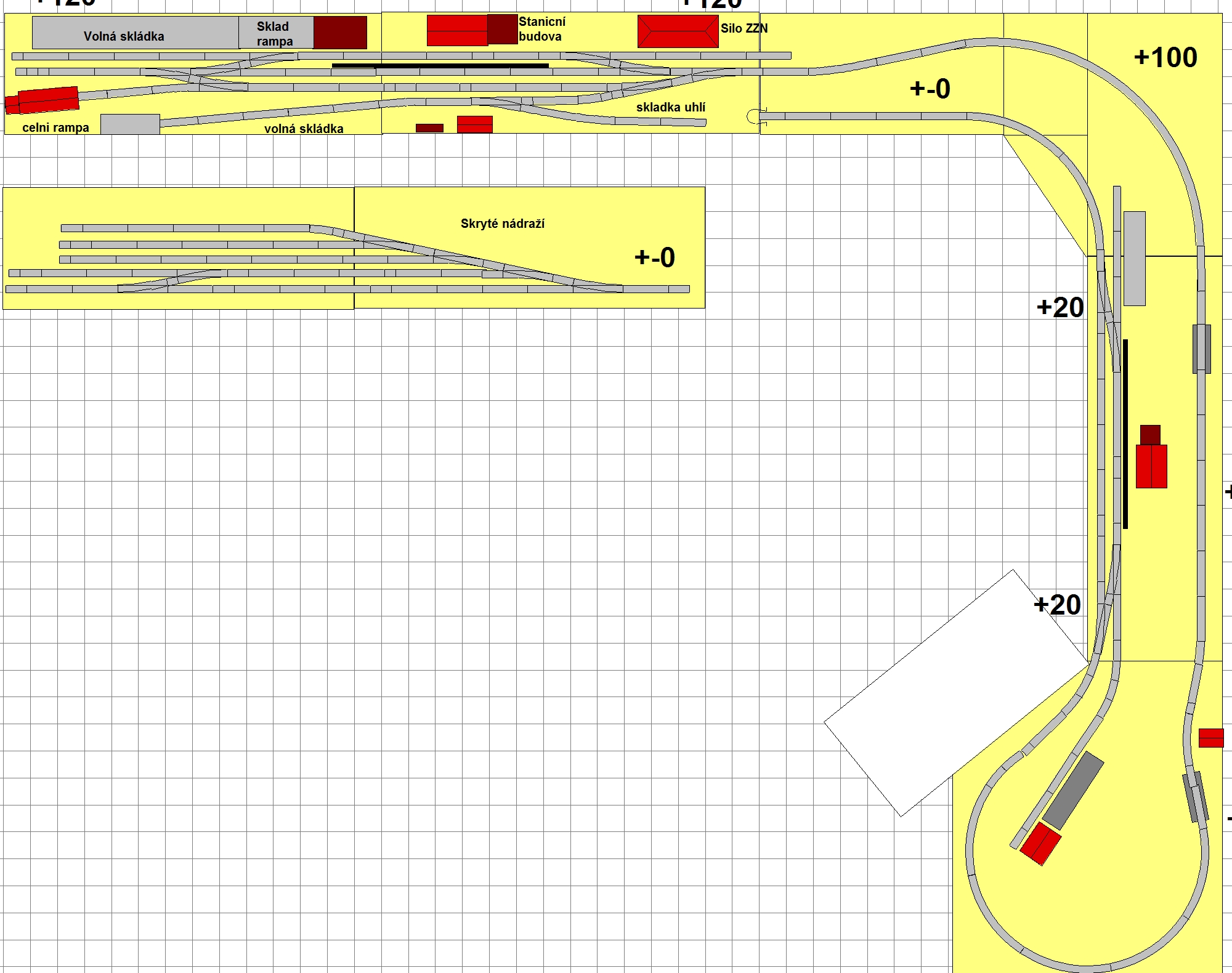

Příspěvekod hank61 » čtv 09 úno, 2017 7:40 pm

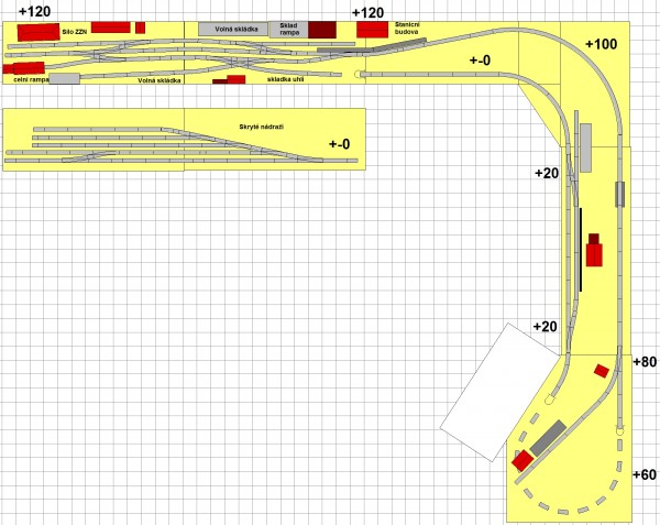

Ještě varianta bez tunelu ve vratce - ovšem s větším poloměrem a vlečkou z mezilehlé staničky :-)

Příspěvekod Rocky_MK » čtv 09 úno, 2017 8:03 pm
to je už lepší koncept, ale trochu mě dráždí ty výhybky uprostřed zrovna té nejdelší koleje. A staniční budova před nádražím to hezky zkracuje.

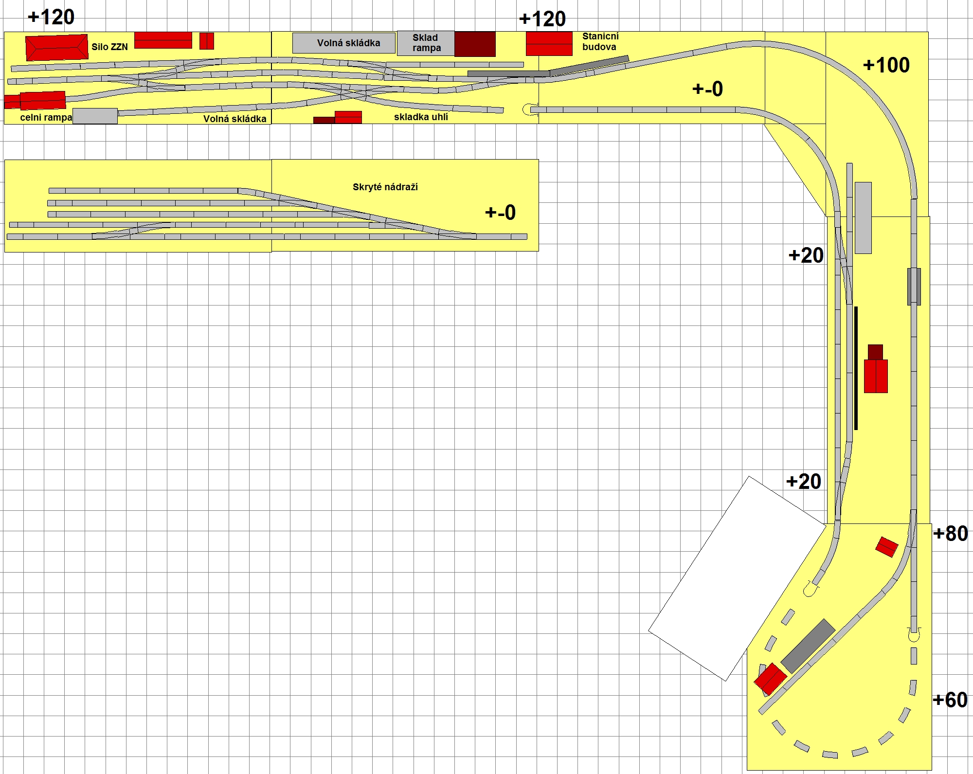

Příspěvekod hank61 » čtv 09 úno, 2017 8:32 pm

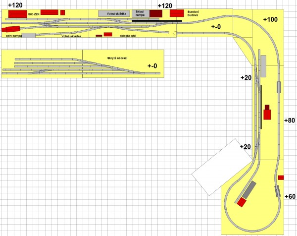

Martine. Naprostý souhlas. Zkusil jsem to trochu předělat dle své úvahy. Staniční budova s nástupištěm je nyní na konci stanice a jsou předělány i ty vlečky.

Příspěvekod tusakvlasta » čtv 09 úno, 2017 8:46 pm
Děkuji Michalovi za osvětu a poučení, takto jsem o plánování stanice doposud nepřemýšlel a teď mám inspiraci jak ho pěkně a učelně obohatit. Jezdívám ve Francii kolem malého starého nádražíčka které je hodně podobné tomu průjezdnímu na plánku (vzpomínka na p. Knippera:) a tam mají tu vnější kolej od zhlaví ke druhému zhlaví zvednutou o asi 1,5 metru, možná 2 m. Z vnější strany je plac pro vykládání.
Myslím že by bylo pěkný kdyby jsi třeba vlečkovou kolej taky mírně zvednul, dodá to pak 3D efekt.
Oprava, než jsem to napsal tak nastaly významné změny v plánku, tak mě omluvte.

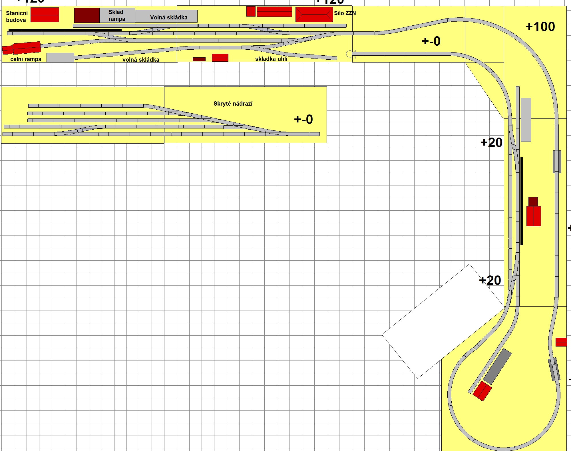

Příspěvekod hank61 » čtv 09 úno, 2017 9:02 pm
Dnes poslední varianta. Sklad a volná skládka vlevo, staniční budova uprostřed a prodloužené staniční koleje. Myslím, že to nepůsobí zle :-)

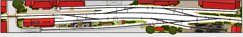

hank61 píše:Na tom google odkazu na mne mrklo toto - vzpomínka na p. Knippera:
http://www.miba.de/miba/10/06/8.htm tuhle mibu zrovna nemám, takže jen malinký obrázek.
Tyhle plánky znám a byli mi inspirací v návrhu microlayoutů - jen pro inspiraci zkus mrknout
http://mikrolayout.webnode.cz/navrhy/planky/
návrhy jdou modifikovat

Příspěvekod michal_n_cz » pát 10 úno, 2017 1:28 am
hank61 píše:Staniční budova s nástupištěm je nyní na konci stanice a jsou předělány i ty vlečky.
Paráda, gratuluji k pokroku - to už mohou jet podle potřeby i dva maipuláky denně :-) To s budovou nakraji se mi líbí nejvíce. Jen ta remíza pak zakrývá přijímací budovu, možná prohodit s uhelnou skládkou. U uhelné skádky by možná pasovala lépe Y symetrická vyhýbka - samozřejmě ta delší. Vyhýbky samozřejmě použí klidně ty nejdelší Peco ta koleje se v tomto případě zkrátí minimálně nebo vůbec. U šturcu by se mohla použít klidně trojcestná. Doporučuji stáhnou tyhle papírové makety a vytisknout: http://www.peco-uk.com/page.asp?id=tempc75 . Jak už tu zaznělo vhodnější je Code75 má to stejnou geometrii jako 100. Nejde jen o výšku kolejnice, ale především Peco Code100 má podstaně širší hlavy kolejnic - přirovnal bych to tomu když v TT Tillig používá kolejnice pro H0. Větší výška kolejnise dá zamaskovat částečně vhodnou povrchovkou, ale hlavy kolejnic musí být čisté.

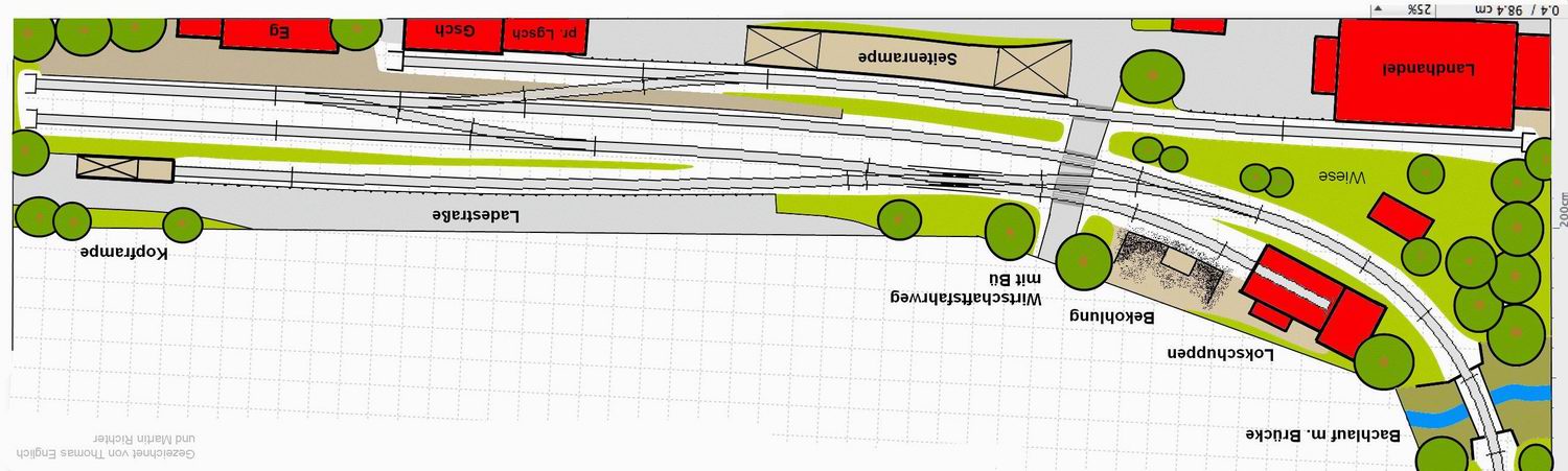

Jinak podobné je tomuto, marvin to možná pozná, že je to pro nulku mám dojem v 8° stupňové geoimetrii Peco - déka cca 5m?:

Příspěvekod hopeter » pát 10 úno, 2017 9:33 am
Honzo ta boční strana se mě už líbí. Trošku bude možná problém oddělit širou trať od staniční budovy aby zbylo alespoň místo na cestu k budově. Hold asi nezbude než skála a na ní lesík aby to nevypadalo , že ti vlak jezdí po střeše... :)
Hlavní stanice určitě prokoukla ale pořád na mě působí dost namačkaně. Nedalo by se tuhle část rozšířit ? Ubírat koleje by bylo škoda. Už teď tam jsou budovy natěsno a ještě by to chtělo kolem nich nějaký plac a cesty...
U skryťáku dej pozor aby jsi se dostal na manipulaci ve vzdálenějších kolejích a hlavně na čištění.
