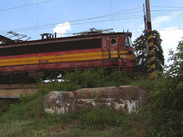

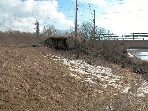

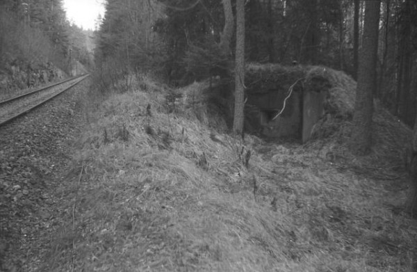

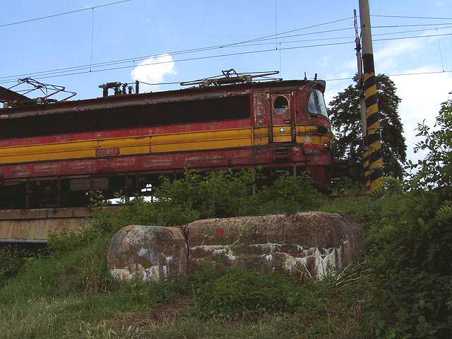

vypadá to moc pěkně, ale jako starýho bunkráka mě tam dráždí ty řopíky... Sám píšeš o nelogičnosti, takže o opevnění něco asi víš... Takhle je to prostě nesmysl. Máš varianty A-160 či A-180 a D1 a ty se na tvém kolejišti dají v pohodě umístit tak, aby to dávalo smysl. A nezapomeň, že na dobu kterou modeluješ, musíš ty řopíky vzhledově taky přizpůsobit...
Pokud ti to vyhovuje tak jak to máš, tak to tak klidně nech... Ber můj názor pouze jako od člověka, který je na opevnění dosti ujetý... :D
Něco pro inspiraci:
A-160
D1 vpravo od tratě
D2 vlevo od tratě
