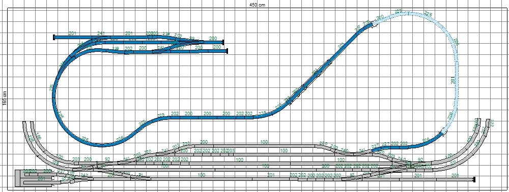

Příspěvekod Edys » pon 07 lis, 2016 12:28 pm
Plánek verze 2.0 pouze viditelná část.
Snad je to lepší než první varianta. Ta slepé nádraží bude potřeba ještě poupravit. Návrhy opět vítány.
Hlavní trať by vedla dolů do SN výška 0
Hlavní trať výška 90
vedlejší trať 180
v pravém dolním rohu v budoucnu odbočka na další panel s depem a točnou
http://www.moje-vlacky.cz

Příspěvekod sidlo » pon 07 lis, 2016 1:53 pm
Koukám, že dvoukolejka zůstala.
Nedělal bych stanici přes celou délku kolejiště. Stanovil bych si maximální délku provozovaného vlaku a podle toho bych to projektoval, např. 1,8 m.
Mohou být použity i jednostranné kolejové spojky, ale obě by měly vést ke staniční budově.
Kolejovou spojku na pravém zhlaví bych posunul do oblouku (pozor, Piko A-track má na obloukové koleje špatné reference).
Na levém zhlaví bych v kolejové spojce použil křižovatkovou výhybku. Je to kompromis modelovosti, zkrátí to zhlaví.
Na pravém zhlaví bych zaústil vedlejší trať přes křižovatkovou výhybku. Je to kompromis modelovosti, zkrátí to zhlaví. Staniční koleje pro lokálku mohou být kratší na délku soupravy lokálky.
Remízu vypustit nebo ji přesunout do koncové stanice.
Atd.
Příspěvky: 3883

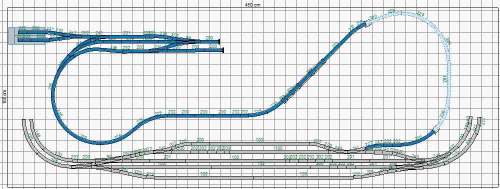

Re: Můj první pokus o kolejiště
Příspěvekod Edys » pon 07 lis, 2016 2:19 pm
sidlo píše:Koukám, že dvoukolejka zůstala.
Atd.
Myslíš takhle nějak? Kolejivo je PECO. Dvojkolejka mě nějak neustále přitahuje :)
Na pravém zhlaví bych zaústil vedlejší trať přes křižovatkovou výhybku Nejde mě to tam napasovat

Příspěvekod HonzaM » pon 07 lis, 2016 3:43 pm
Souhlasím s hopeterem. Segmentové kolejiště vedené podél stěn po obvodu místnosti velmi usnadní stavbu a případné servisní zásahy nebo rozšiřování a úpravy. Viz třeba Honzovo kolejiště na http://www.1ku160.webnode.cz. Je to v N-ku, ale na principu to nic nemění. Z provozního hlediska je na tom ovšem N-ko líp, na staniční koleje se mi bez problému vejde kompletní sedmivozový RailJet. Když se podíváš na obrázky, uvidíš že i v N-ku se dají udělat slušné detaily a provoz je bohatší. Ve dvojkolejce jsem se shlédl také, vypadá efektně když se vlaky míjejí. Místo koncového segmentu se dá dočasně postavit jednoduchá smyčka a může se jezdit.
Příspěvky: 4551
Příspěvekod HonzaM » pon 07 lis, 2016 4:07 pm
Edys píše:
Z provozního hlediska to je velice chudé, vlak sotva vykoukne z tunelu je v nádraží a po projetí nádražím opět v tunelu zmizí. Vůbec se nelze kochat vlakem jedoucím po hlavní trati, jedinou viditelnou tratí je lokálka.
Příspěvky: 4551

Příspěvekod michal.kubista » pon 07 lis, 2016 4:27 pm
K čemu je dvoukolejka, když je skoro celá schovaná v tunelu?
často je vidět návrh, kdy dvoukolejná trať prochází v popředí, ale jiné výškové úrovni, aby nerušila, ale byl viditelný delší úsek.

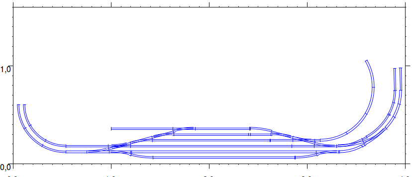

Příspěvekod sidlo » pon 07 lis, 2016 5:01 pm
Je to narychlo s kolejivem Elite, dolní tři koleje 1,8 m.
