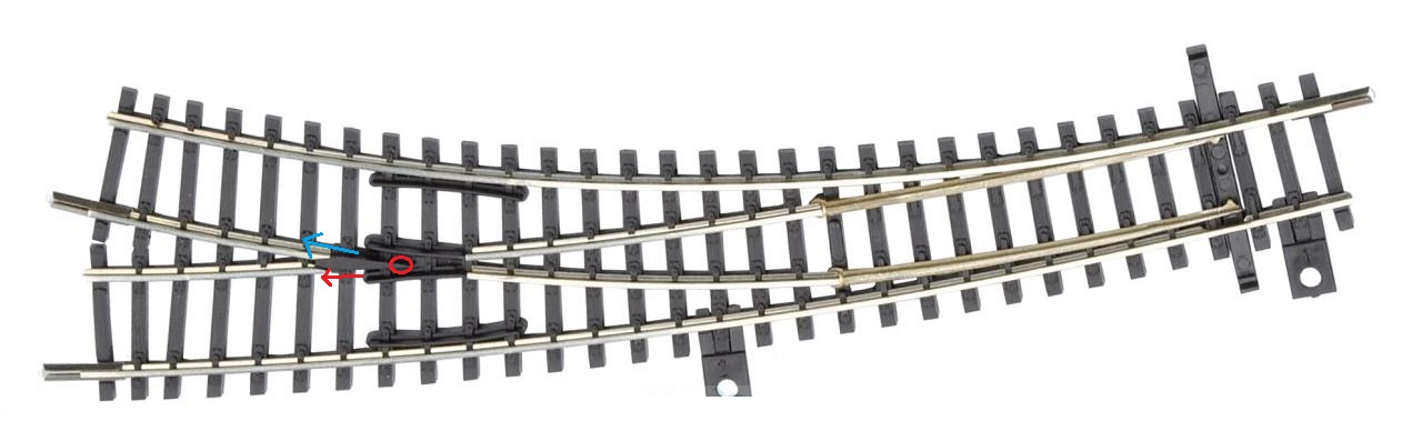

Mám položenou část kolejí. Včetně dvou výhybek. Zatím přestavuju ručně, i když přestavníky s jejich dekodérem už mám nastaveny a připraveny na montáž. To ale asi není moc podstatné pro můj nový problém. Zatím jsem to projížděl samotnou lokomotivou a až na jednu vyjímku v pořádku. Jde o to, že na jedné výhybce v jednom směru mi lokomotiva ve většině případů vykolejí. Mám MTB brejlovce. Nový, najezdil zatím jen maličko. Pokusil jsem se to zakreslit do obrázku:
Problém nastane když je výhybka přestavená tak, že lokomotiva má jet obloukovou částí ve směru modré šipky. Asi tak v 80 až 90 procentech případů na srdcovce zhruba v místě červeného kolečka přeskočí do špatného směru - červená šipka. Když potom takhle pokračuje tak samozřejmě dojde ke zkratu... Zkoušel jsem to zatím jen v malé rychlosti a v minimální rychlosti. Prostě místo toho aby kolečko zůstalo ve správném směru a kopírovalo tedy hranu toho plastového "kosočtverce", tak hned na jeho začátku na něj jakoby vjede, poté o kousíček (možná tak 2 mm) dále z něj spadne, avšak do špatného směru a pokračuje tedy špatným směrem. Občas ale projede správně. Ale jak jsem psal, to možná tak z 20 procent. Když zkouším lokomotivou projet jen tlačením ruky, je vše v pořádku. To přičítám k tomu že na ni vyvíjím určitou sílu a proto lokomotiva "nemá šanci přeskočit". Ale pokud ji pohání motor, k tomuto problému prostě dochází.
Já teda fakt nevím jak toto řešit. Něco mě napadlo, ale budou to nejspíše úplné hlouposti.
Nevím jestli je možné u lokomotivy měnit rozsah koleček. Napadlo mě, že kdybych k sobě kolečka přiblížil, byť jen třeba o pár desetinek mm, tak už by kolečka pěkně kopírovaly hranu toho kosočtverce v srdcovce a k přeskočení do druhého směru by nemohlo dojít. Předpokládám ale že je to hloupý nápad a možná to ani nejde.
Dále jsem si říkal že by pomohla lehká úprava srdcovky. Prostě trošku zbrousit horní hranu (myšleno při pohledu na obrázek) toho plastového kosočtverce. To už by možná lokomotiva taky nemohla jen tak změnit směr v tom problematickém místě.
Věděl by prosím někdo jak ten problém reálně řešit?
Díky.

Příspěvekod sidlo » úte 07 úno, 2017 11:17 am
Na vině může být špatný rozměr problematického dvojkolí - pokud na jiných výhybkách je to OK, tak to tím asi nebude
nebo chybně posazená přídržnice u vnějšího oblouku - možná by stačilo na přídržnici přilepit proužek lepící pásky (ze stany opornice). Chce to přeměřit, zdali ta mezera vyhovuje normě.

Příspěvekod hopeter » úte 07 úno, 2017 12:03 pm
V postatě uvažuješ správně. První bych zkontroloval rozměr soukolí dle NEM. Taky se podívej jestli se volně otáčí podvozky a zkus otočit lokomotivu aby najížděla druhým podvozkem.
Na výhybce prověř přídržnice , taky jejich výšku jestli po najetí nezvedají podvozek. Pokud to nepomůže tak teprve tu srdcovku. Jo a taky koukni jestli někde nevězí zrnko štěrku kde vadí.
Hlavně než něco odřízneš nebo upiluješ tak při pomalé jízdě koukej kde problém začíná.
Jinak u IBW výhybek bych ti doporučil úpravu srdcovky odříznutím plastu a protažením kolejnic do špice. Zkrátí to délku bez proudu na polovinu. Tedy pokud nemáš výhybky už zalepené a předpokládá to pak přepínání srdcovky.

Příspěvekod michal_n_cz » úte 07 úno, 2017 12:09 pm
sidlo píše:nebo chybně posazená přídržnice u vnějšího oblouku - možná by stačilo na přídržnici přilepit proužek lepící pásky (ze stany opornice). Chce to přeměřit, zdali ta mezera vyhovuje normě.
Ano, poměř to posuvkou a porovnej s NEM. Neprve zkontroluj rozkolí lokomotivy. Pak tu mezeru mezi přídržnicí, lepicí pásku bych volil jako provizorium, lépe tam dát pásek plíšku nebo přídržnici udělat novou z kusu profilu a tu zespodu pomocí pásků plechu připájet k opornici, mezeru volit aby odpovídala NEM, spíše v dolní hranici tolerance - měřit se to dá elegantně stopkou vrtáku příslušného průměru - to je náročnější na zručnost.

Příspěvekod OndraR » stř 08 úno, 2017 7:04 am
Tak jo díky za tipy. Jak budu u kolejiště tak to všechno prověřím. S NEM příjdu do styku poprvé stejně jako s některými názvy částí výhybky :) Výhybku už mám nalepenou. Než ale začnu cokoliv brousit, řezat, nadstavovat tak to radši všechno dvakrát přeměřím. Pak dám vědět jak to dopadlo.

Příspěvekod radula63 » čtv 09 úno, 2017 11:23 am
hopeter píše:V postatě uvažuješ správně. První bych zkontroloval rozměr soukolí dle NEM.
Nejsem si jistý rozměrem a tolerancí předepsaných NEM a zrovna nemám čas to vyhledávat. Nicméně mám osobní letitou zkušenost, že vnitřní rozměr dvojkolí by měl být mezi 10.2 až 10,3mm, ještě 10,4 je ok. Co je 10,5 a výše dělá ve výhybkách problémy - konkrétně náraz na špici srdcovky a následné vykolejení či jen poskočení a to napříč všem typům výhybek Tillig. U EW1 je navíc rizikové místo na náběžné hraně jazyka. S výhybkami Kuehn zkušenost nemám. To, že širší kola někde projedou a někde ne je ještě taky umocněno tolerancí ve výrobě samotných výhybek. Nápravy užší než 10.2mm mohou mít zas opačný efekt - Neprojetí výhybky kvůli zaseknutí o přídržnice.
p.s. vím co jsem si zažil kdysi s pojezdy pánů Pleticha a Vilinger. Na svoji dobu dobré pojezdy, jen právě rozchody kol jim silně kolísaly a tak se každý pojezd musel překontrolovat, teprve pak byl "vpuštěn" do kolejiště v klubu.

Příspěvekod OndraR » pon 20 úno, 2017 7:21 am
Tak jsem tedy chvíli hledal v NEM potřebné rozměry ale protože těch norem je tolik a neorientoval jsem se v tom zrovna nejlépe, tak jsem tedy první zkusil upravit přídržnici jak mi zde bylo doporučeno. Na její hranu směrem k opornici jsem tedy nalepil proužek ze zdvojeného samolepícího papíru. Takže tloušťka jen pár desetinek milimetru. No ale očividně to pomohlo. Lokomotiva projíždí oběma směry bez problémů.Zkoušel jsem to x-krát a ani jednou nevykolejila. Taky jsem ji otočil a vše v pořádku. Na ostatních výhybkách zatím problém nebyl tak se možná jednalo o drobnou vadu u té konkrétní výhybky. Brzy by mi mělo přijít dalších sedm, takže potom se ujistím zda je to opravdu problém té jediné. Jinak ten papír možná není ideální materiál, takže pokud bude později třeba tak nahradím něčím vhodnějším.
Díky.
