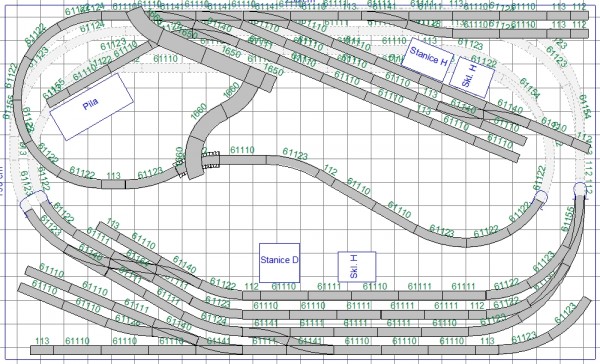

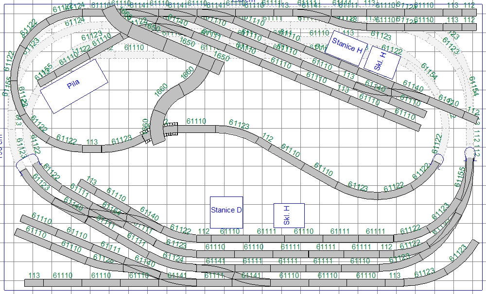

Takže jestli vás mohu ještě poprosit o rady, nakreslil jsem viz příloha dva plánky kolejišť, mezi kterými vybírám a nemohu se rozhodnout. Malinko začíná převládat náklonost k prvnímu plánku s koncovým nádražím.
První plánek je mezilehlá stanice s odbočkou na horní koncové nádraží, zde si nejsem jist jestli v SN dělat dvě koleje pro odbočku na horní nádraží. Pila nebude mít vlečku, vše se bude nakládat na horním koncovém nádraží. Tento plánek je prostší neumožnuje mnoho volné/otevřené jízdy vlakových souprav, ale myslím, že bude umožňovat více hraní si se samotnými vlaky ve stanicích. Plánek se mi zdá nepůsobí tak nějak oválově. :-)
Druhý plánek jsou dvě mezilehlá nádraží, je možné zde volně kroužit dvěmi vlakovými soupravami, ale na druhé straně zde není moc prostoru pro posun vlaků, tvorbu vlakových souprav atd.
Na obou nákresech jsem zvažoval jestli neudělat obě zhlaví dolního nádraží do oblouků. Byly by v nádraží delší koleje, přeci jen současných 100 - 120 cm není moc, ale vypadalo by to opět jako ovál, co myslíte?
Dík za jakékoliv názory. :-)

Re: H0 - Návrh domácího kolejiště 250x150
Příspěvekod Rebel » pát 16 zář, 2016 10:51 am
A ještě jsem zapomněl, není to moc patrné z obrázků, modré koleje je skryťák.

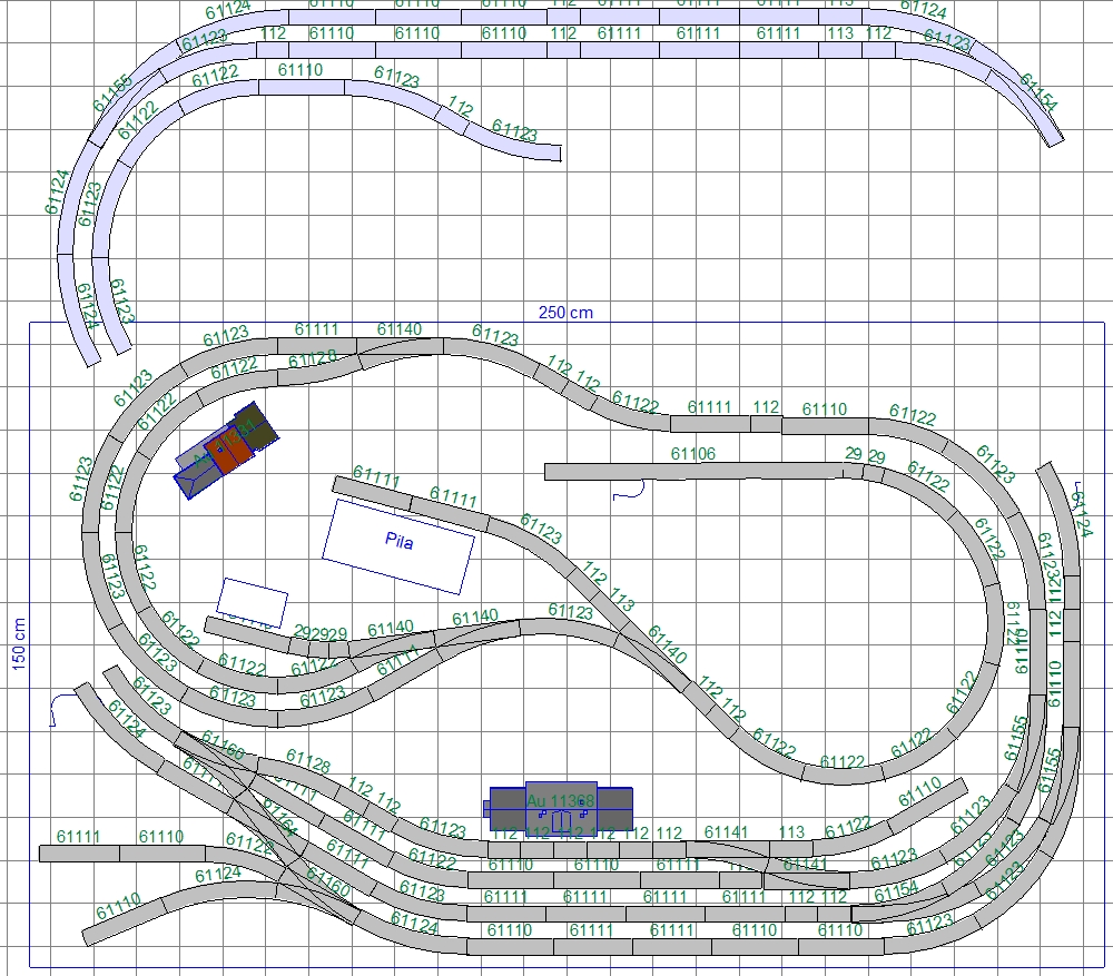

Příspěvekod workous » sob 17 zář, 2016 7:16 pm
Zkus ukázat 3D jak to bude vypadat...
ahoj ještě jsem našel pěkný odkaz pro tvoje rozměry http://modelyh0.com/ a je to kolejiště pana Lašky mrkni na to třeba načerpáš inspiraci...nebo Pavla Šimka sklápěcí na zdi...

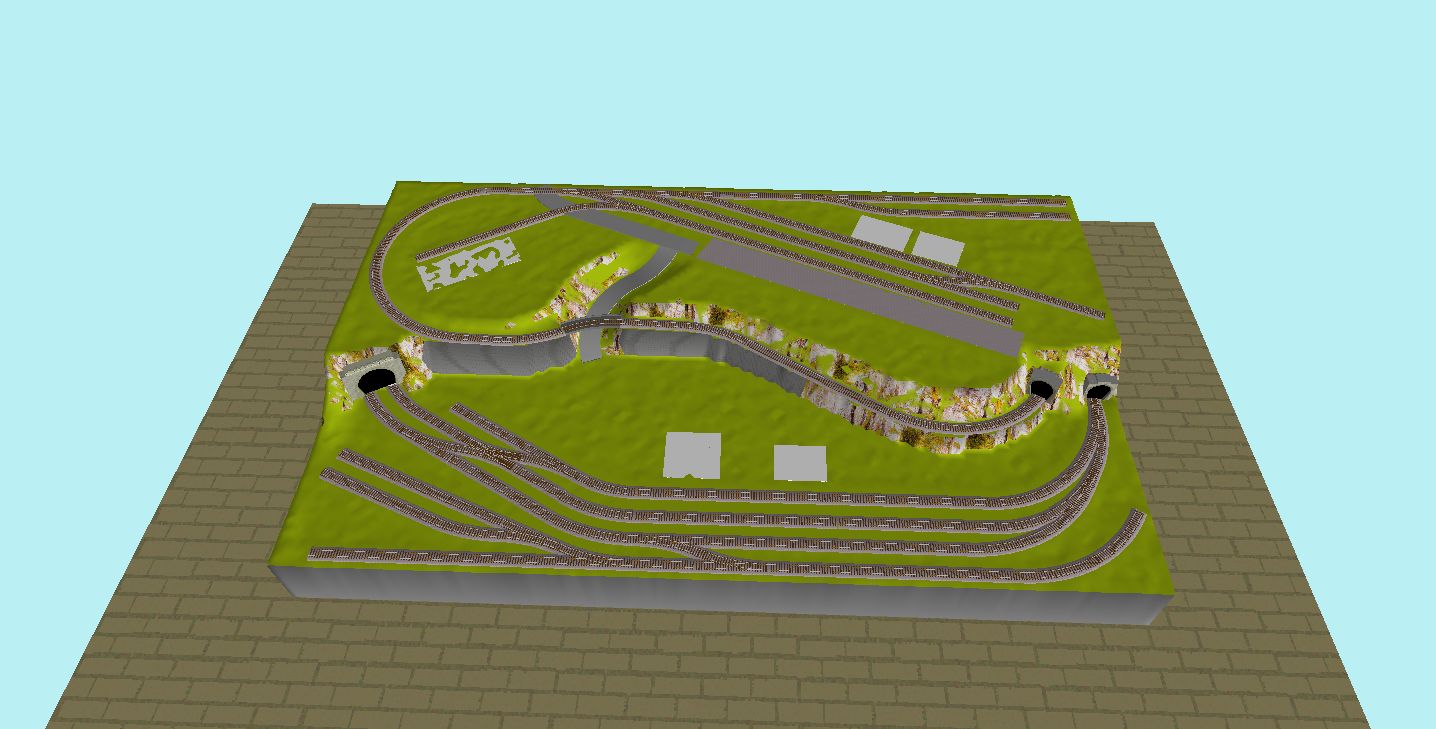

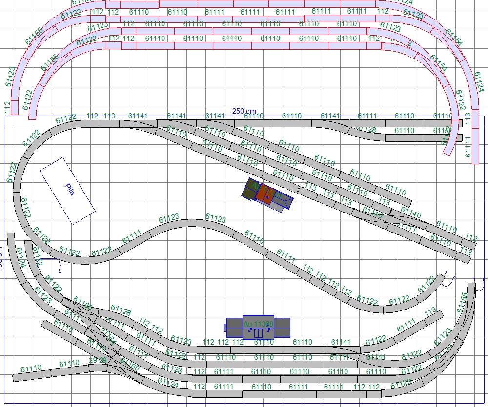

Příspěvekod Rebel » čtv 22 zář, 2016 8:36 am
Tak jsem se pokusil vyplodit 3D vizualizaci v demo verzi 12.
Zvolil jsem jen ten plánek (námět) dolní stanice a koncová horní stanice. U dolní stanice jsem předělal levé zhlaví (z čelního pohledu).
Příspěvekod workous » čtv 22 zář, 2016 8:18 pm
No naplnil jsi prostor pěkně....21 výhybek jestli dobře počítám....to se prohneš :D
